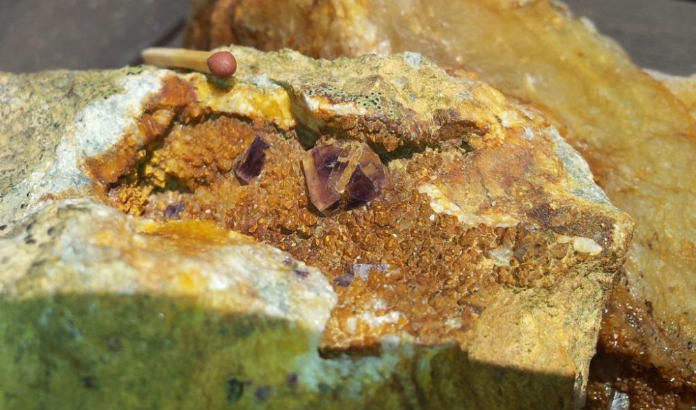

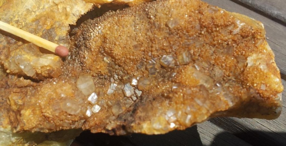

Bonjour, ayant vu ce que certains trouvaient par eux meme j'ai décidé d'en faire de même. Je suis du coup allé à Fonsante et je n'est pas été déçu mais je n'ai pas d'idée précise sur ce que j'ai trouvé et ni comment les nettoyer.

Invité SPATHFLUO
Manifestement, tu as là des oxydes qui ne demanderont qu'à disparaître dans le Dithio !

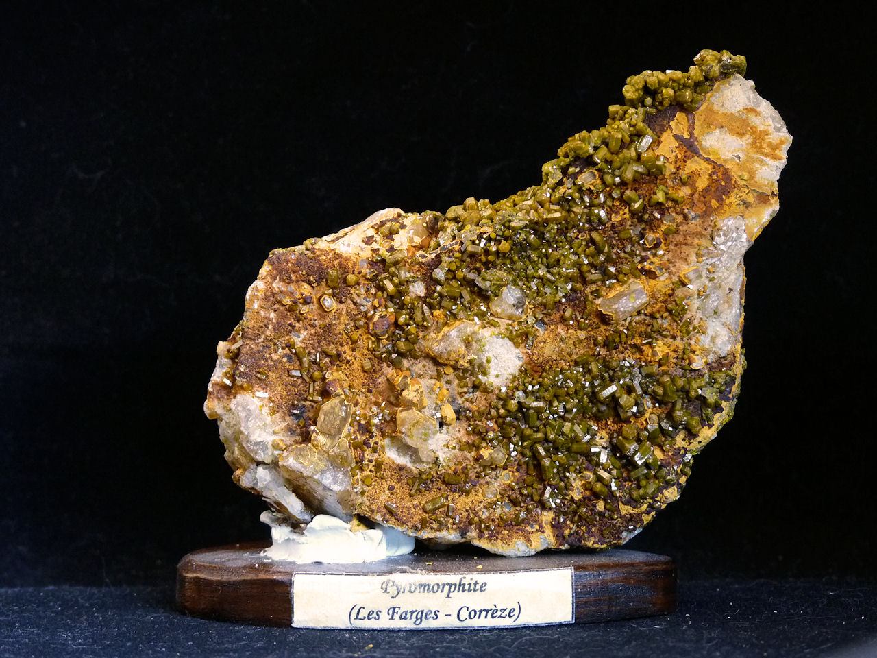

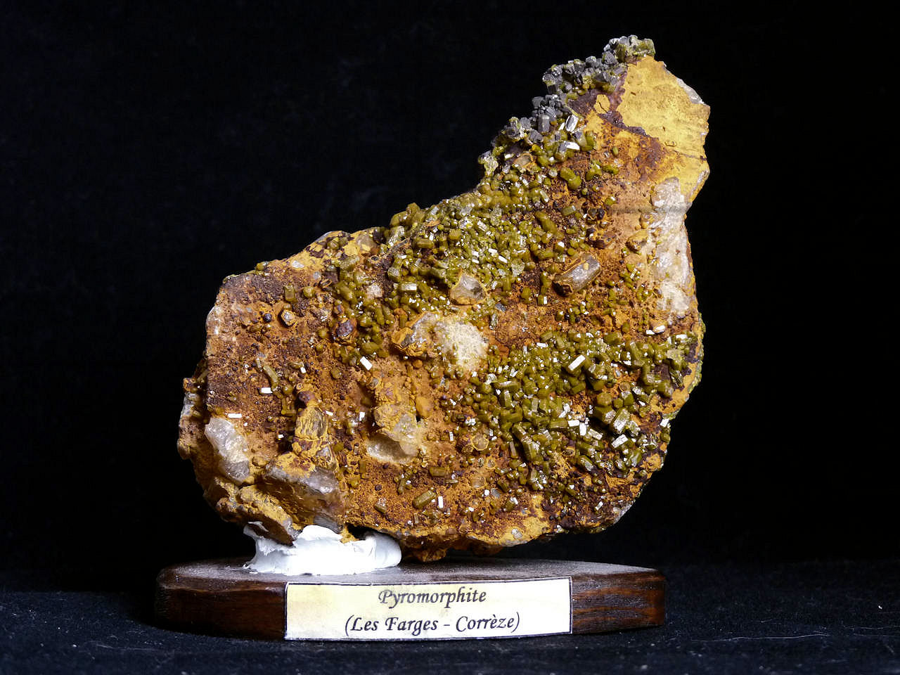

j'ai suivi la méthode au dithio à la lettre sur un échantillon de pyro des Farges pour enlever un peu de cette poudre ocre qu'il y a sur certaine pièce, (mais c'est bien flippant sachant que la méthode est plutôt déconseillée) j'ai fait un bain de 3 heures pas plus (un de vous m'avait provenu de ne pas forcer), le résultat est assez étonnant.
Un peu de cette poudre ocre à disparue comme prévue, mais surtout toute une partie de la pièce dont les cristaux de pyro était couleur plomb (grosse oxydation) ont retrouvés leur belle couleur verte/jaune.

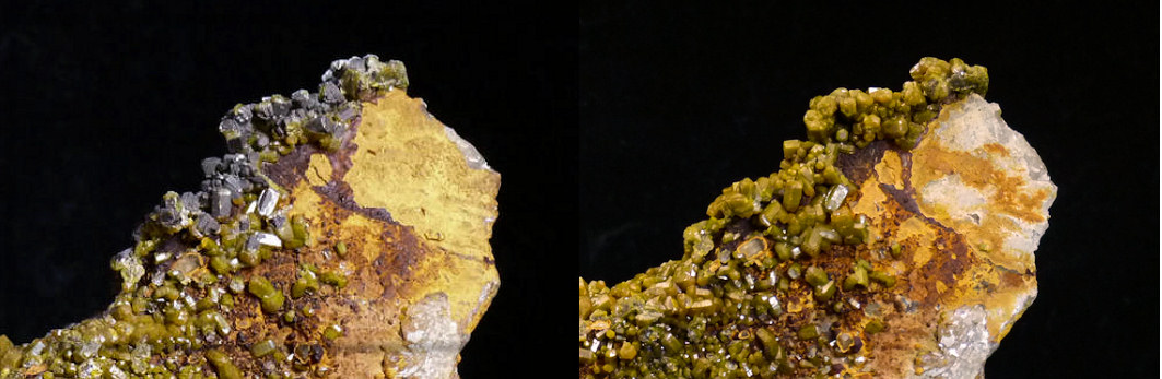

finalement j'avais une photo de la pièce en question.
avant le bain
post-3913-0-56476100-1370368974_thumb.jp
après le bain
post-3913-0-36869600-1370368977_thumb.jp
et un petit montage de la partie oxydée.
post-3913-0-84948700-1370368978_thumb.jp
pour mémoire méthode au dithionite à la lettre avec départ dans une solution tampon à 30 C°dans un récipient fermé et j'ai laissé reposer 3h en vérifiant la pièce tout les 1/4 d'heure.
voila a+

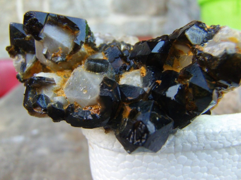

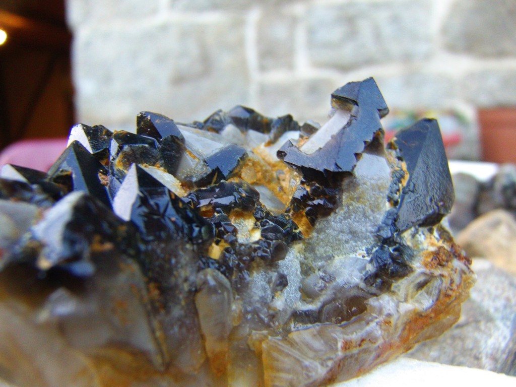

voila j ai quelques quartz récalcitrants , je les ais passé au karcher , au hcl , a la brosse a dent , mais il me reste toujours des dépôts de kaolin , si vous avez une idée ou solution je prend :clin-oeil:
post-11662-0-06910200-1370462683_thumb.j
post-11662-0-42906600-1370462722_thumb.j
kerpo : tu fais comme tu as déjà fais !! plus tu laisse bien sécher entre les fois et tu brosse à sec ... et rekarcher re trempage rebrossage reséchage ... pour aider tu peux tenter en phase sèche comme humide de gratter avec une aiguille ... ou une pointe de bambou affutée ...
