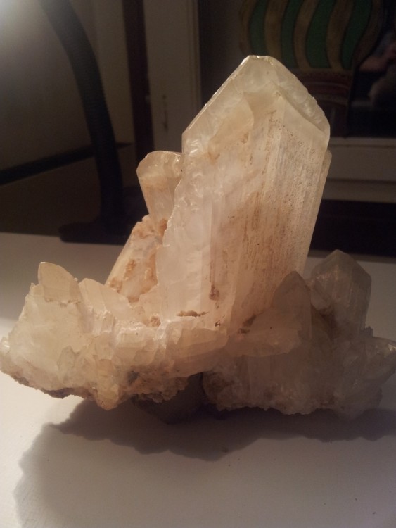

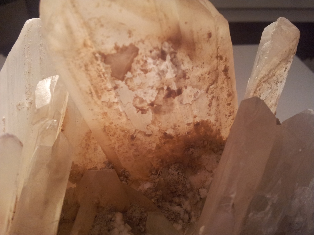

Nadègeh Posté(e) 20 février 2013 Signaler Posté(e) 20 février 2013 Bonjour, Je voudrais nettoyer mes gypse mexicains. Est-il possible de leur redonner un peu de transparence et surtout de les débarasser de ça Il semble que le gypse soit légerment soluble dans l'eau ou qu'il puisse s'opacifier encore plus selon la qualité de l'eau. Une cuve à ultrasons peut elle etre utile? Si oui savez vous ou en trouver a Paris? Sinon plus simplement quels produits puis je utiliser? Les grands cristaux peuvent -ils subirent un nettoyage mecanique sans trop de risques? Merci pour votre aide Cordialement Citer
Lionel-R Posté(e) 20 février 2013 Signaler Posté(e) 20 février 2013 Gypse : dureté 2. Ils peuvent s’abîmer en se frottant doucement sur du papier donc les ultrason sont une mauvaise idée, tu retrouveras ta pièces dans un triste état. Ce que tu sembles vouloir enlever est de l'argile, du HMDS est efficace hexaméta phosphate de sodium (corrigez moi si je dis une bêtise). Ou alors tu laisses faire trempette gentiment dans l'eau et tu rinces avec un jet plusieurs fois. Par contre pas de lave vaisselle pour le gypse, ça va le tuer. Quand à la solubilité dans l'eau, pas d'inquiétude, elle est faible dans l'eau chaude, marginale dans l'eau froide, ce n'est pas du sel de cuisine quoi ^^. Je ne pense pas que la pièce gagnera en transparence. Après si c'est rédhibitoire pour toi et que le pièce ne te plait pas, je t'en débarrasse volontiers (ça a l'air d'une plaisanterie mais ce n'en est pas une). Citer
Invité SPATHFLUO Posté(e) 20 février 2013 Signaler Posté(e) 20 février 2013 De l'eau sur le gypse lui redonne de la pêche, en principe. Le HMPS peut enlever les argiles, mais attention, uniquement si elle ne sert pas de liant... auquel cas, tu obtiendras un joli jeu d'osselets. Citer
Nadègeh Posté(e) 20 février 2013 Signaler Posté(e) 20 février 2013 Le 20/02/2013 à 20:49, Lionel-R a dit : Gypse : dureté 2. Ils peuvent s’abîmer en se frottant doucement sur du papier donc les ultrason sont une mauvaise idée, tu retrouveras ta pièces dans un triste état. Ce que tu sembles vouloir enlever est de l'argile, du HMDS est efficace hexaméta phosphate de sodium (corrigez moi si je dis une bêtise). Ou alors tu laisses faire trempette gentiment dans l'eau et tu rinces avec un jet plusieurs fois. Par contre pas de lave vaisselle pour le gypse, ça va le tuer. Quand à la solubilité dans l'eau, pas d'inquiétude, elle est faible dans l'eau chaude, marginale dans l'eau froide, ce n'est pas du sel de cuisine quoi ^^. Je ne pense pas que la pièce gagnera en transparence. Après si c'est rédhibitoire pour toi et que le pièce ne te plait pas, je t'en débarrasse volontiers (ça a l'air d'une plaisanterie mais ce n'en est pas une). Je te remercie pour ta réponse et ta proposition mais je les adore j'ai deux morceaux que j'aime beaucoup et il faudra me passer sur le corps pour que je m'en serpare (en tout cas pour le moment) Je veux juste les décrasser un peu. Donc je peux les laisser tremper sans risque dans une bassine d'eau froide? certain? IL va falloir que je me recarde vraiment sur le nettoyage, j'ai déjà tuer quelques fluo par choc thermique et depuis je me mefie. Citer
Nadègeh Posté(e) 20 février 2013 Signaler Posté(e) 20 février 2013 Le jeu d'osselet ça me fais un peu peur quand je regarde la base justement en passant l'épponge j'ai deja fais tomber quelques morceaux, la tout de suite en direct..... Citer
Lionel-R Posté(e) 20 février 2013 Signaler Posté(e) 20 février 2013 Le 20/02/2013 à 21:04, Nadègeh a dit : Je te remercie pour ta réponse et ta proposition mais je les adore j'ai deux morceaux que j'aime beaucoup et il faudra me passer sur le corps pour que je m'en serpare (en tout cas pour le moment) Je veux juste les décrasser un peu. Donc je peux les laisser tremper sans risque dans une bassine d'eau froide? certain? IL va falloir que je me recarde vraiment sur le nettoyage, j'ai déjà tuer quelques fluo par choc thermique et depuis je me mefie. Te passer sur le corps ?! Ma compagne n'apprécierai pas surtout pour du gypse ! (je plaisante évidemment) Tu peux mettre l'échantillon dans une bassine d'eau froide. S'il disparaît c'est que ce n'était pas du gypse. Il ne lui arrivera rien. Le 20/02/2013 à 21:08, Nadègeh a dit : Le jeu d'osselet ça me fais un peu peur quand je regarde la base justement en passant l'épponge j'ai deja fais tomber quelques morceaux, la tout de suite en direct..... Par contre ça... c'est pas glop... tu tiens vraiment à lui faire une beauté ? Parce que si tu veux le flinguer efficacement, on peut aussi te donner plein de conseils définitifs ^^ Citer
Nadègeh Posté(e) 20 février 2013 Signaler Posté(e) 20 février 2013 Non non, je frotte avec une eponge humide et ça suffit a faire partir le gros,( poussiere de vieux placard et un peu d'argile). j'en reste la pour eux. ils me plaisent comme ça. A part ça quand je vois les merveilles sur le post qui se révèlnte avec un bon nettoyage ça fait réver. Si j'avais connu geoforum il y a quelques années en arrière je n'aurais pas fais peter plein de fluo de chaillac récoltées avec amour. Presque 10 ans après la pilule ne passe pas. Donc merci encore pour vos conseils patients. Citer
