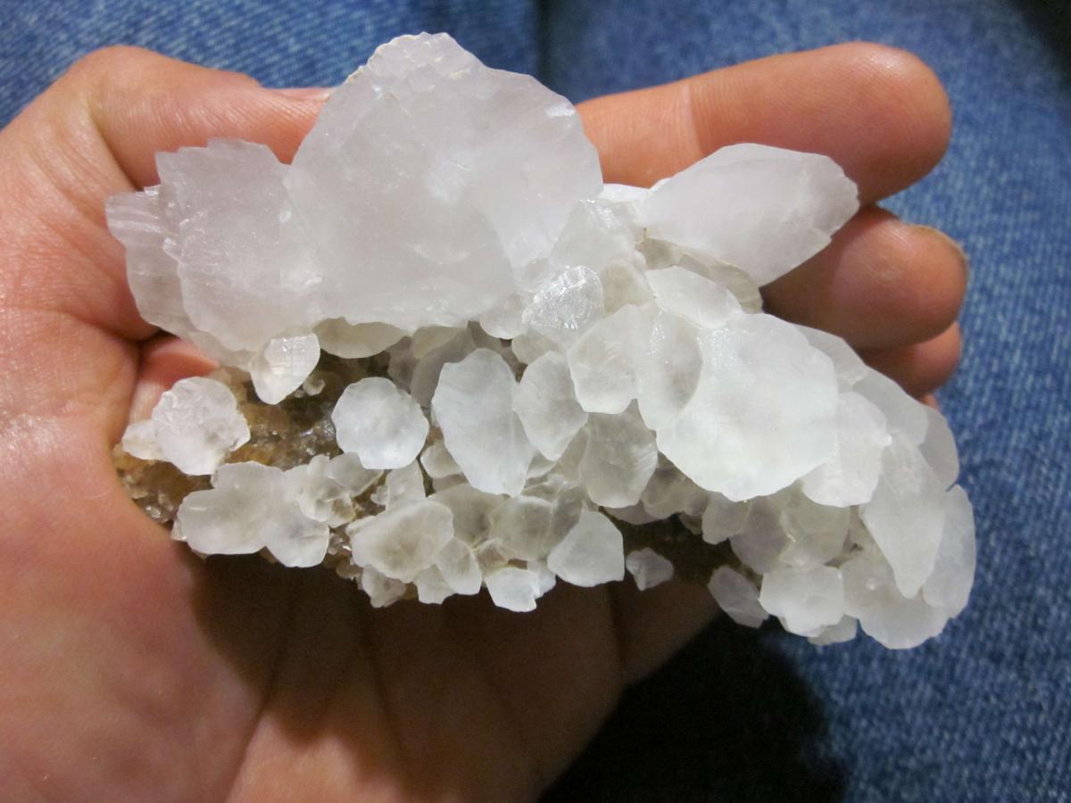

guillaume83143 Posté(e) 20 janvier 2013 Signaler Posté(e) 20 janvier 2013 Salut à tous, Me revoilà avec une de mes pièces de calcite passée au vinaigre blanc (dilué à 50 % dans de l'eau de pluie), après 1h de bain, le fin dépot jaunatre a disparu, par contre, sur d'autres pièces testées, là ou l'épaisseur était plus conséquente, rien à faire, il aurait fallu dissoudre toute la calcite pour s'en débarrasser On distingue la calcite miel sous la blanche, le contraste est sympa Citer

rasc50 Posté(e) 21 janvier 2013 Signaler Posté(e) 21 janvier 2013 Pas bête du tout, merci du tuyeau Une question, quel est le procédé qui fait que lorsqu'on chauffe du vinaigre blanc, celui-ci devienne plus efficace (actif) ? Merci En général la solubilité augmente avec la température. Pour les réactions chimiques qui peuvent avoir lieu lors des nettoyages, la température peut jouer sur deux aspects - cinétique : l'agitation au niveau moléculaire augmente ce qui favorise les "rencontres" qui déclenche les réactions - thermodynamique : la température permet de franchir des "seuils énergétiques" favorables à telle ou telle réaction Dans le cas calcite sur calcite ça va être dur de ne pas faire morfler celle du dessous... Je tenterai plutôt une version express en espérant une action assez superficielle (donc avec concentration et température assez élevée) et un rinçage intense ( avec neutralisation?) mais ça vaut le coup de tenter des conditions plus softs (mais plus longues)... Pas gagné en tout cas Citer
guillaume83143 Posté(e) 21 janvier 2013 Signaler Posté(e) 21 janvier 2013 En général la solubilité augmente avec la température.Pour les réactions chimiques qui peuvent avoir lieu lors des nettoyages, la température peut jouer sur deux aspects - cinétique : l'agitation au niveau moléculaire augmente ce qui favorise les "rencontres" qui déclenche les réactions - thermodynamique : la température permet de franchir des "seuils énergétiques" favorables à telle ou telle réaction Dans le cas calcite sur calcite ça va être dur de ne pas faire morfler celle du dessous... Je tenterai plutôt une version express en espérant une action assez superficielle (donc avec concentration et température assez élevée) et un rinçage intense ( avec neutralisation?) mais ça vaut le coup de tenter des conditions plus softs (mais plus longues)... Pas gagné en tout cas Merci Mathieu, tu as bien éclairé ma lanterne, c'est pénible ces calcites sur calcites, après, je garde toujours quelques spécimens dans leur jus, même si c'est moins joli Citer
