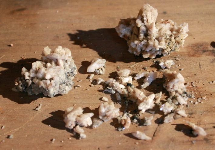

L'échantillon n'étant pas à côté de l'ordi j'essaierai demain
mais je ne crois pas que la colle soit dure comme les colles cyanoacrylate !
mais cela me rappelle certains collages de vieux fossiles dans les vieilles collections de labo ! cela m'a fait penser aux colles à l'eau ? à l'os etc...
faisait pas dans la dentelle parfois dans le recollage !
M'Fouati peut être aussi pour l'origine (?)
Je viens de découvrir ce que veux dire 2 mots :
choc thermique ! :tease:
et j'ai la douleur de vous annoncer le décès de ma cérusite !
En effet l'eau tiède n'ayant eu aucun effet, j'ai eu la bonne idée d'aller chercher ma bouteille d'acétone qui n'était pas entreposée à la maison mais dans une dépendance à l'extérieur ! J'ai mis la pièce qui était à la maison (21°C) à tremper 1h 30 !
Sauf qu'aujourd'hui en bourgogne il y a - 5°c dehors ! et à mon retour quand j'ai sorti la pièce du bain, et bien j'en ai eu une bonne trentaine dans la main ! désintégration totale merci Skywalker !
Le pire c'est que le plus gros morceau qui reste est celui dont la base est en colle parceque cette salo.....ie est restée bien dure !
En science et dans l'apprentissage c'est avec l'erreur que l'on progresse ! mais cela fait ch... quand c'est une belle pièce !
Et puis j'ai apppris que l'acétone reste bien liquide à -5°C
Je suis méticuleux sur mes températures de bain au dithio sur les fluo car je les sais sensible aux différences de T°, mais là je n'ai même pas eu la présence d'esprit de me dire que la bouteille était froide !
:beta: (à copier 100 fois !)

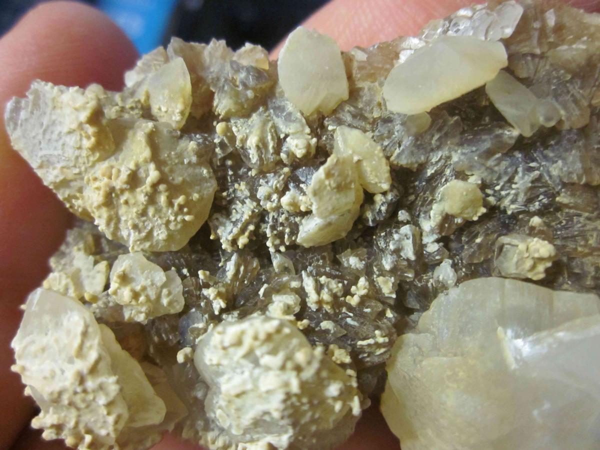

Voiloù, j'ai récemment trouvé des septarias remplis de calcite diverses, malheureusemnt, les plus sympa ont du connaitre des infiltrations d'eau avec le temps, ce qui a créé un dépôt calcaire.....sur la calcite :gratte-tete: , existe-il un moyen pour au moins atténuer ce dépôt en dehors de l'hcl.
Merci d'avance pour vos réponses.
post-7249-0-81295200-1358589050_thumb.jp
Invité SPATHFLUO
Vinaigre blanc... à surveiller pendant l'opération. Une calcite qui brille, ce n'est pas top non plus !
vinaigre blanc = même action qu'HCl !! en moins fort...
donc pas réellement de moyens pour enlever sans abimer la calcite !! et oui c'est môche une calcite qui brille suite à HCl ou vinaigre blanc !! les faces ne sont plus nettes et je parles même pô des arêtes des cristaux ....
Invité SPATHFLUO
"vinaigre blanc = même action qu'HCl !! en moins fort..."
C'est pour ça qu'il faut surveiller, tremper, regarder, vite rincer...
Sinon, un passage prolongé à la pluie peut faire beaucoup de bien à une pièce sale !
