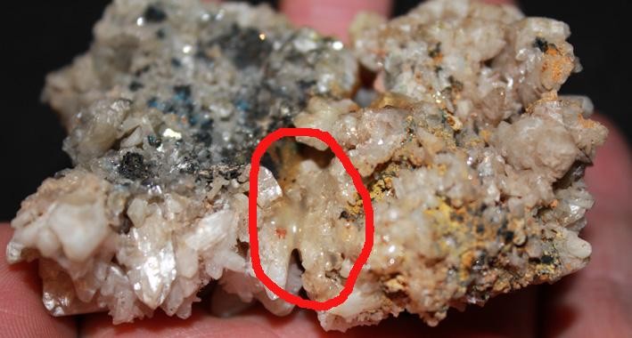

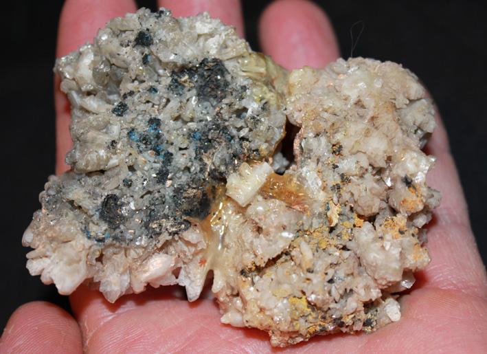

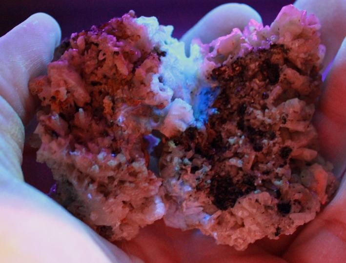

On m'a donné un lot de caillou il y plus de 10 ans maintenant et dedans il y avait une cérusite réticulée
provenance africaine certaine mais pas la mine peut être tsumeb ?
Le problème est que cette pièce a été cassée et très très mal recollée, avec une colle débordante et très visible (elle réagit en jaune sous UV long), pièce de plus de 30 ans voire plus probablement !
Quels sont les solvants que je pourrais tester et qui n'altèrent pas la cérusite, j'ai lu quelque part que l'acétone marche pour certaines colles , mais quelles interactions avec la cérusite ?
Je souhaite supprimer cette colle pour recoller (ou non ?) la pièce proprement car il me semble que c'est une pièce de qualité.
(en écrivant ce message je viens de me rendre compte que je n'ai pas essayé l'eau !)
Pas de photo sous la main mais dès que possible j'en mets !
Si ma confiance dans la chimie est bonne, normalement tu ne devrait avoir aucune interaction entre un solvant organique non acide et la cérusite. L'acétone est une très bonne idée à mon sens mais tout dépend de la colle bien évidemment. Si c'est un vilain délire qui polymérise en réticulant (cyanoacrylate) ça risque d'être un peu coton. Tiens nous au courant de tes avancées.

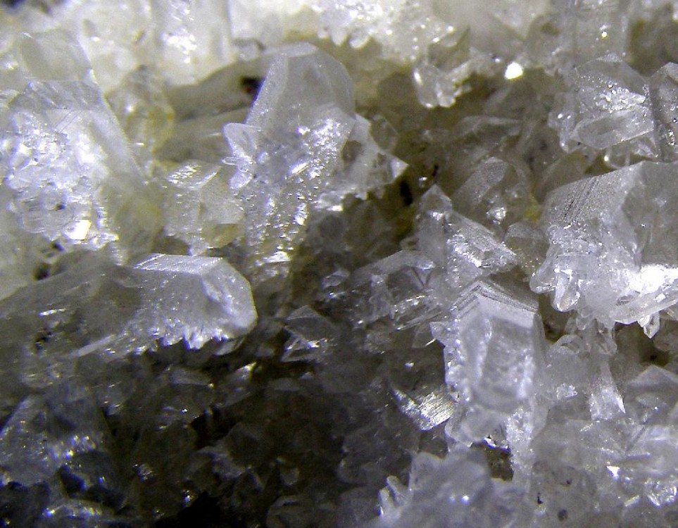

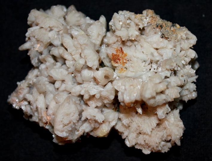

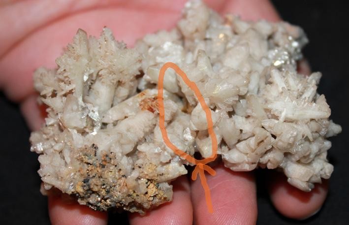

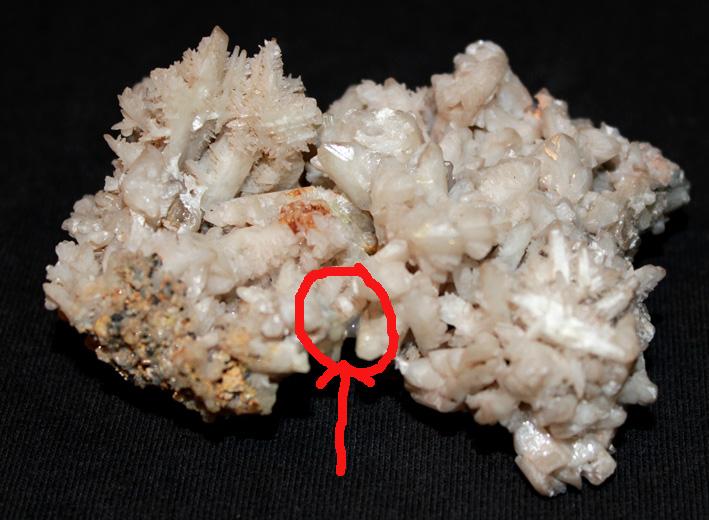

voilà les photos prises rapidement ! (clic pour un peu plus de netteté)
la dernière sous UV (en fait la colle est en bleu clair pas jaune sous UV !)
si vous avez une idée de la provenance d'ailleurs !
merci pour les 1ère réponses !
post-5080-0-80488100-1358286569_thumb.jppost-5080-0-09109500-1358286579_thumb.jppost-5080-0-47166600-1358286588_thumb.jppost-5080-0-95760700-1358286600_thumb.jppost-5080-0-34669400-1358286611_thumb.jppost-5080-0-57521100-1358286622_thumb.jp
Punaise de travail se sagouin !!! Est ce que la colle est dure ou elle accepte d'être déformée même légèrement ? Le deuxième cas est plus favorable à une action de l'acétone. Sinon il y a encore mieux mais pas facile d'en avoir : du dichlorométhane et puis c'est toxique...
