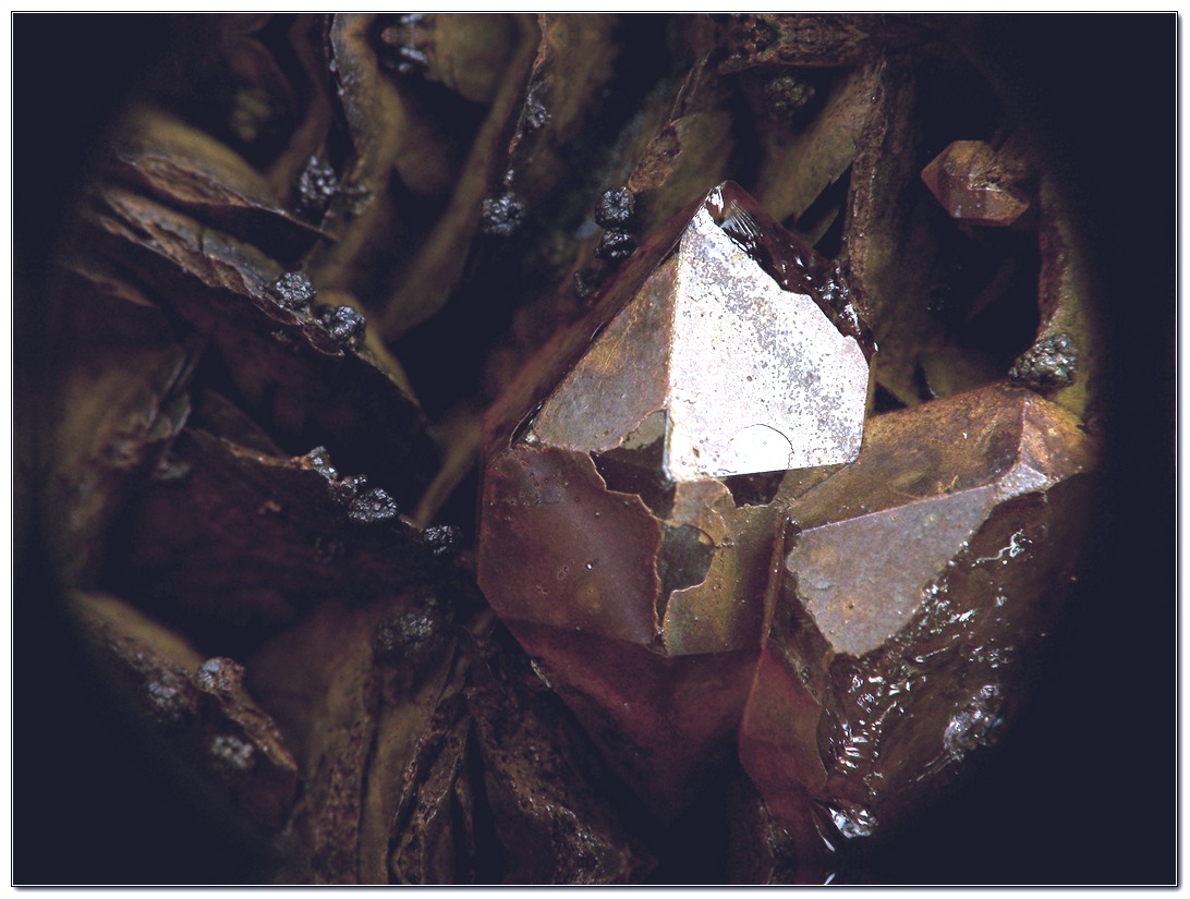

Suite et fin de la saga de mes quartz...
Après un bain prolongé dans le dithio, pas d'évolution notable. Sur la photo, on voit bien cette pellicule.
Les plages "propres" ne sont pas dues aux actions des divers produits, mais des petits coups subis lors de l'extraction de
l'échantillon.
Le cristal n'est pas bien gros (environ 1,5mm) et essayer de le nettoyer à l'aide d'une épingle ou tout autre objet pointu relève de la gageure ! de toute façon: trop gros pour mes micros, trop petit pour les macros de mes potes !
Un p'tit coup d'oeil maintenant :
post-3954-0-33541400-1353427911_thumb.jp
Voilà. Je vais clore le sujet. Merci à tous pour vos précieux conseils... si cela peut rendre service à d'autres forumeurs...
Mais vous pouvez continuer à nous faire part de vos diverses expériences de nettoyage, chimique ou pas !
A+
