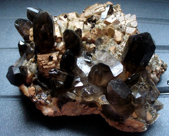

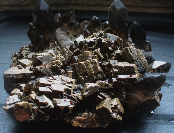

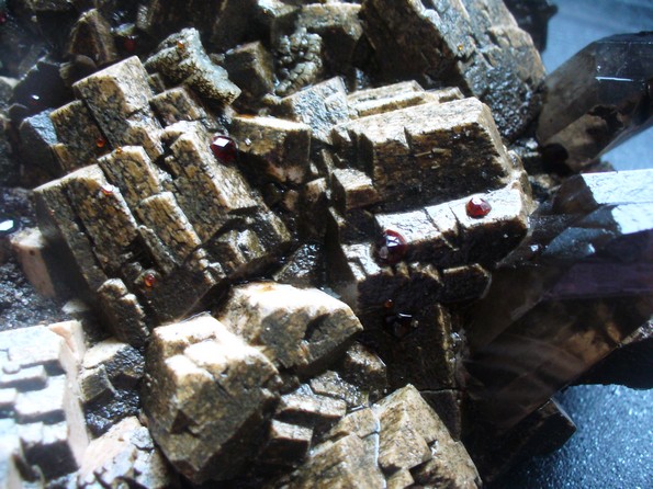

Bonjour à tous
J'ai une piece de quartz sur feldspath(connais pas la varieté) de chine
le feldspath est bien rose d'un coté et maronnasse de l'autre.En la nettoyant à l'eau savonneuse
je me suis rendu compte que ce depot avait tendance à partir!
Existe t'il une solution pour rendre le feldspath bien rose,en sachant qu'il y a egalement
quelques grenats posés dessus?
Coté rose
post-4017-0-01612600-1289572681_thumb.jp
Coté cracra
post-4017-0-36317600-1289572669_thumb.jp
Detail
post-4017-0-10059600-1289572655_thumb.jp
Merci pour vos conseils
Toph
Hello tout le monde!
Comment se débarrasser de glaise inaccessible sur des plaques de quartz? J'ajouterais que les quartz ont souvent des clivages qui eux aussi sont salis, et que les plaques sont plutôt fragiles (elles cassent à la force des mains).
Cette glaise est plutôt molle, et part parfaitement avec une brosse à dent... dans les endroits accessibles :gratte-tete:
Plusieurs produits peuvent te permettre de te débarasser de cette argile sans passer par des moyens mécaniques.
Le premier et le plus connu est d'utiliser de l'eau oxygénée à 130 vol (ou 35%). C'est très efficace mais peu économique.
Moins connu est l'hexaméraphosphate de sodium : on plonge l'échantillon dans un solution, l'argile se disperse lentement. Procédé un peu long (quelques jours) mais très économique.
On peu aussi utiliser l'acide acétique ou la potasse mais les deux procédés cités avant sont les plus convainquants et les plus simples à mettre en oeuvre !
Bon nettoyage :sourire:
