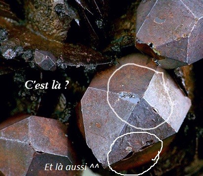

C'est bizarre ton truc... tu peux faire une photo d'une des arrêtes ou on voit un éclat de la couche d'oxyde ? C'est trop curieux cette histoire... Tu aurais un peu d'acide oxalique ? Est ce une bonne idée de faire un mélange acide chlorhydrique acide oxalique ? (le but est d'augmenter la solubilité du fer...) est ce que l'on peut envisager que cette couche soit un mélange intime entre des oxydes de fer et de la silice ?

Pour le zoom, c'est ça que tu veux voir ?
Si OK, je vais refaire une photo avec ma MSN202 !

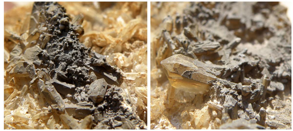

Exemple de ces quartz "indécrottables" : tout ce qui est pellicule jaunâtre va se barrer aux acides, tout ce qui est brunâtre ou noirâtre va rester (légère décoloration si bain HCl prolongé...) mais se "détacher" par plaquettes si on "frotte". Cette pellicule je pense est sensiblement similaire à celle qui recouvre les quartz de Jean-Marie et si quelqu'un avait une idée...
post-1904-0-91837500-1353318021_thumb.jp

Ouais et juste en dessous aussi s'il te plait
Tu fais gaffe avec la soude concentrée à chaud, y'aura de quoi perdre tes yeux au moins dix fois !

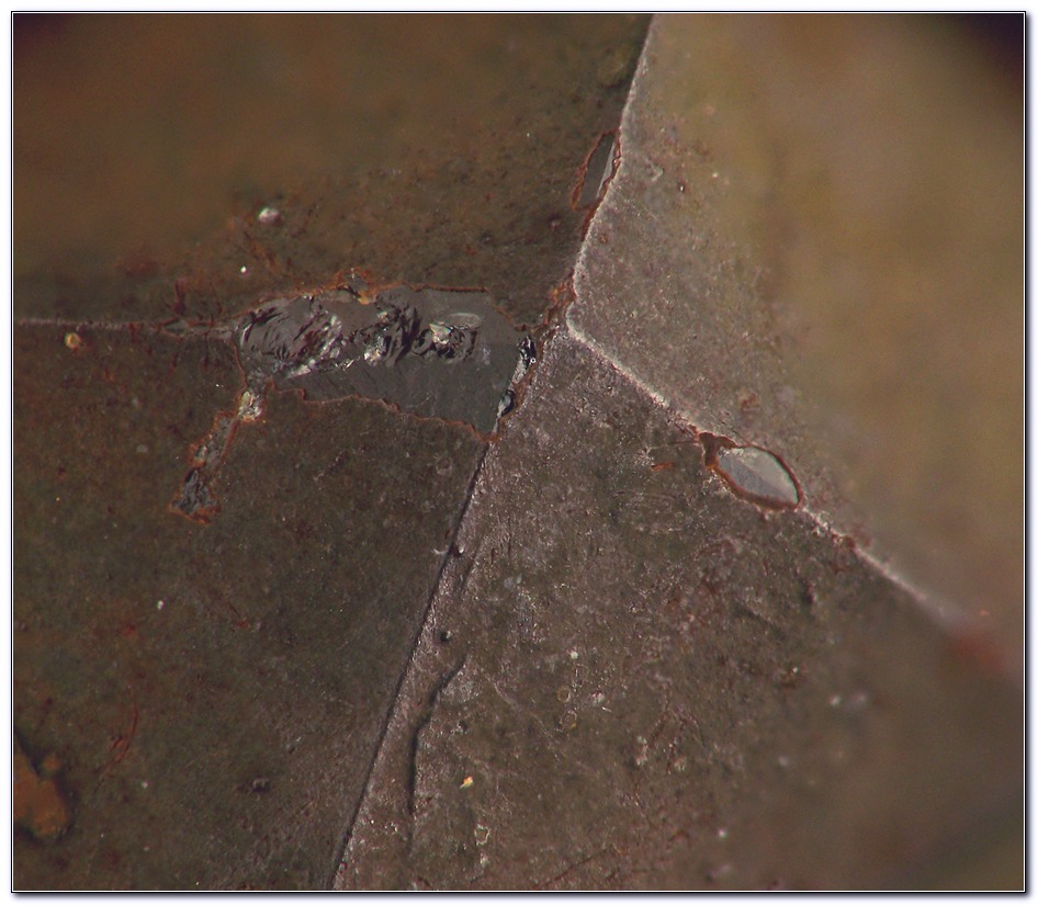

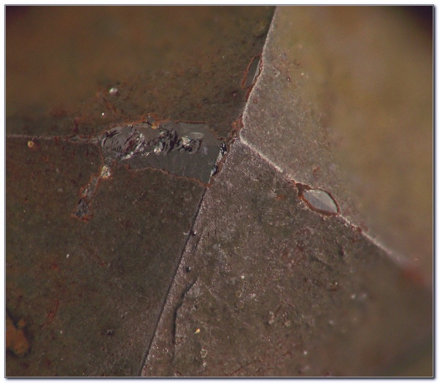

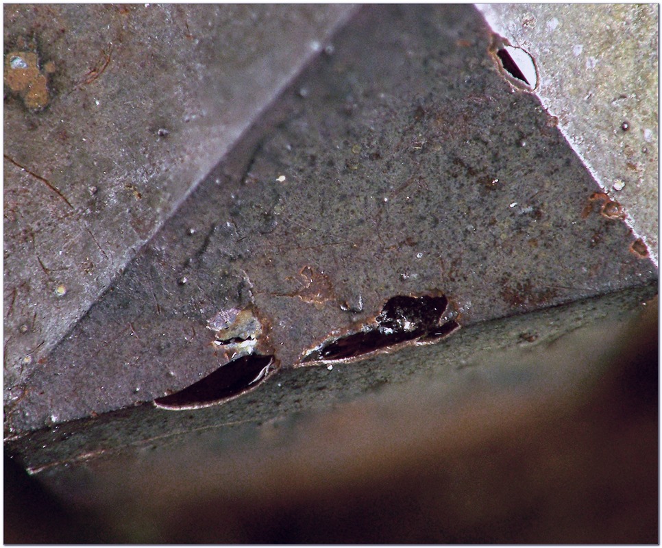

Voilà Lionel...
Par endroit, on peut apercevoir quelques bignes... certainement nées lors du dégagement de l'échantillon. C'est d'ailleurs là que l'on peut distinguer la couleur ambrée du quartz... bref.
On voit aussi que cette gangue part en petites plaques.
post-3954-0-49053600-1353331648_thumb.jp
post-3954-0-04593200-1353331668_thumb.jp

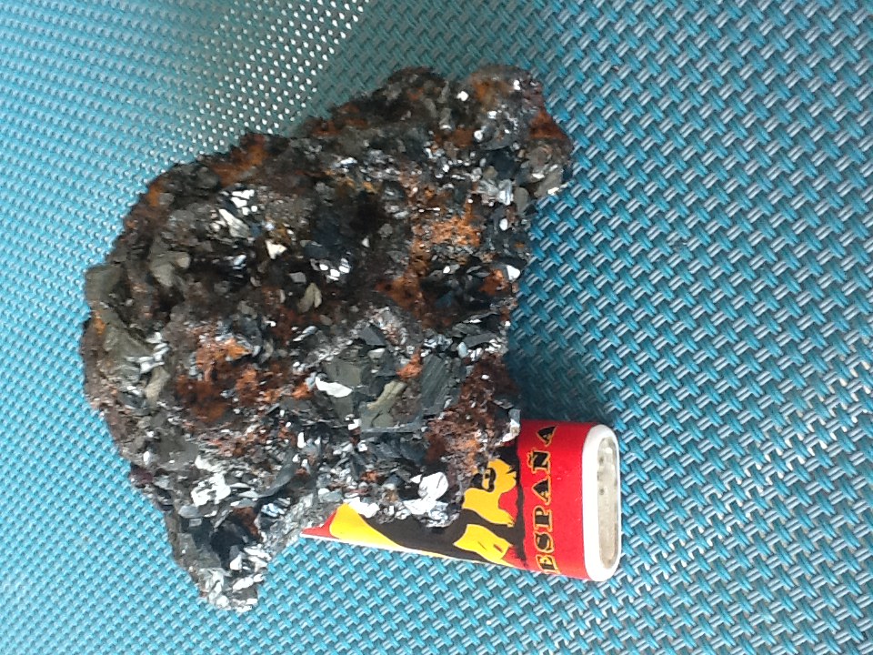

quel est la meilleur solution pour nettoyé ces cristaux?
Slt.
T'as essayé avec une brosse à dents et liquide vaisselle ?
Sinon, Eau oxygénée à 130 volumes pendant 36 à 48h.. si rien : dithio !
Mais attend les conseils d'autres forumeurs plus qualifiés que moi !
Si c'est de la terre ou argile, eau oxygéné ou ultra son
Si oxyde de fer, dithionite ou acide oxalique
Sinon ,une dernière solution eau de pluie. quand il pleut, tu le laisse dehors.
Ou encore une solution, mais fait le quand madame n'est pas là. Sinon tu pourra demander l'asile politique au USA; c'est le lave vaisselle

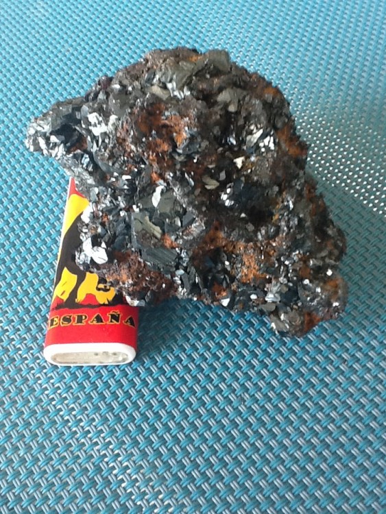

bonjour
(re)question pour Daniel ou autres expeperes ci dessous un ensemble de cristaux de tetra que
j aimerai "embellir" en supprimant la "rouille" (limonite?)
je suis plutot craintif en ce qui concerne les produits chimiques (je n y connais RIEN)
mais avec cristocline ou eau ecarlate ai je une chance ? .
