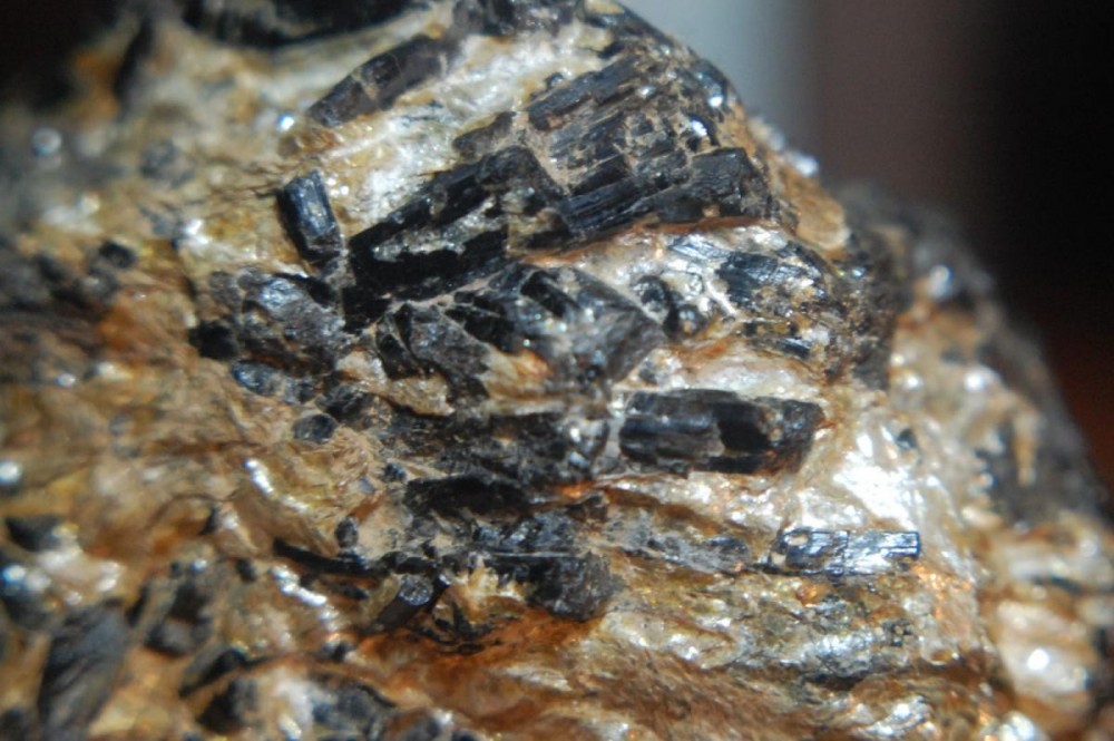

kerpo56 Posté(e) 3 novembre 2012 Signaler Posté(e) 3 novembre 2012 bonsoir avez vous une idée pour nettoyer ce schorl , pour enlever le mica , a part l action mécanique, merci Citer
Daniel Gol Posté(e) 3 novembre 2012 Auteur Signaler Posté(e) 3 novembre 2012 bonsoir avez vous une idée pour nettoyer ce schorl , pour enlever le mica , a part l action mécanique, merci Seul l'acide fluorhydrique peut dissoudre les micas sans altérer les tourmalines mais cet acide est tellement dangereux qu'il vaut mieux oublier ! Sinon trempage dans de l'eau oxygénée (130 vol) pour éclater les feuillets mais ne t'attends pas à un résultat formidable. Je n'ai pas d'autres solutions, le mieux restant le sablage. Citer
kerpo56 Posté(e) 3 novembre 2012 Signaler Posté(e) 3 novembre 2012 merci daniel je ne vais pas prendre de risque et me diriger vers le sablage comme j ai une plaque avec des staurotides a faire autant tout metre ensemble merci pour l info Citer

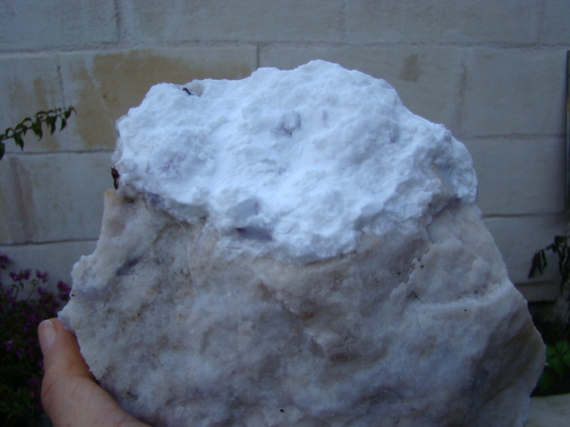

xav33 Posté(e) 6 novembre 2012 Signaler Posté(e) 6 novembre 2012 Bonjour à tous, J'ai cet échantillons de gypse et anhydrite avec une "argile blanche" dont je ne connais pas sa nature. J'ai tenté l'eau oxygéné, et cela ne part pas vite. j'ai tenté aussi HCL dilué, ça a l'air de fonctionner. Mais maintenant, je crains pour l'anhydrite. Ma question est la suivante, l'anhydrite craint elle l'HCL dilué ? Par avance merci Citer

Daniel Gol Posté(e) 9 novembre 2012 Auteur Signaler Posté(e) 9 novembre 2012 Bonjour à tous, J'ai cet échantillons de gypse et anhydrite avec une "argile blanche" dont je ne connais pas sa nature. J'ai tenté l'eau oxygéné, et cela ne part pas vite. j'ai tenté aussi HCL dilué, ça a l'air de fonctionner. Mais maintenant, je crains pour l'anhydrite. Ma question est la suivante, l'anhydrite craint elle l'HCL dilué ? Par avance merci L'anhydrite se dissout lentement dans HCl (et d'autres acides d'ailleurs). Maintenant en jouant sur la température et la concentration d'acide, tu peux peut être trouver un point où l'acide est encore efficace sur ton "argile" ( sans doute autre chose car toutes les argiles sont totalement inertes à HCl) et où les "dégâts" sur l'anhydite restent raisonnables. Maintenant si ton "argile" est un dépôt plutôt carbonaté, essaies plutôt l'acide acétique ou sulfamique. Peux difficilement te dire mieux. Citer

xav33 Posté(e) 9 novembre 2012 Signaler Posté(e) 9 novembre 2012 L'anhydrite se dissout lentement dans HCl (et d'autres acides d'ailleurs). Maintenant en jouant sur la température et la concentration d'acide, tu peux peut être trouver un point où l'acide est encore efficace sur ton "argile" ( sans doute autre chose car toutes les argiles sont totalement inertes à HCl) et où les "dégâts" sur l'anhydite restent raisonnables. Maintenant si ton "argile" est un dépôt plutôt carbonaté, essaies plutôt l'acide acétique ou sulfamique. Peux difficilement te dire mieux. merci pour ces conseils, je vais tester tout ça sur les bouts. Citer

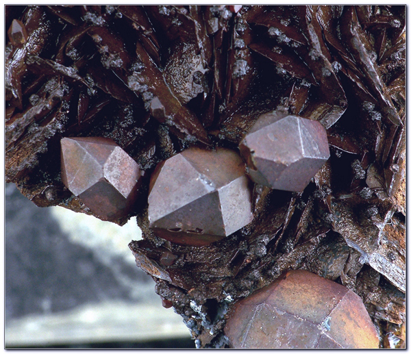

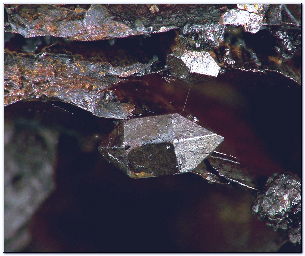

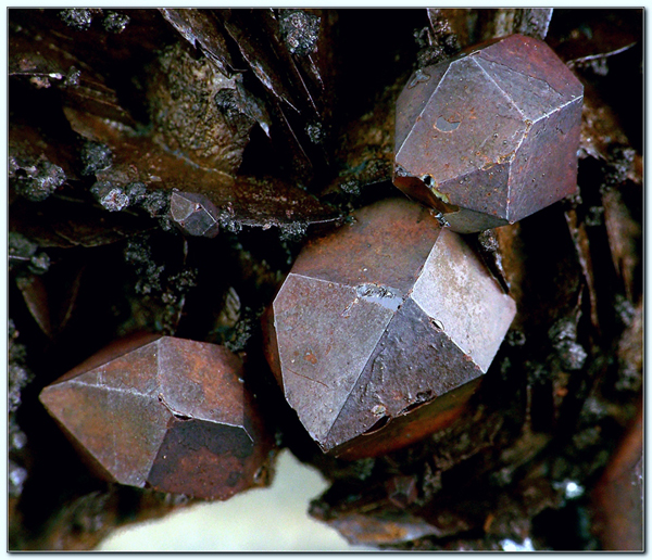

JML31 Posté(e) 16 novembre 2012 Signaler Posté(e) 16 novembre 2012 :coucou: Ce petit quartz (si, si... c'est bien un quartz ! il raye le verre, il raye d'autres quartz, il raye mes dents, il raye le gypse, il n'est pas rayé par le verre... ) ce petit quartz donc est recouvert d'une fine pellicule . Après un bain de 4 jours dans la solution dithio qui va bien, aucune dissolution de ce que je croyais être un oxyde de Fe. Une idée pour faire disparaître cette pellicule ? (ça ne marche pas non plus à l'urine) Citer
Invité SPATHFLUO Posté(e) 16 novembre 2012 Signaler Posté(e) 16 novembre 2012 Essaye avec de l'eau oxygénée, Jean-Marie ! J'ai eu des résultats avec un oxyde noir sur fluo... Citer
JML31 Posté(e) 16 novembre 2012 Signaler Posté(e) 16 novembre 2012 Essaye avec de l'eau oxygénée, Jean-Marie ! J'ai eu des résultats avec un oxyde noir sur fluo... Bonne idée Michel ! J'ai un bidon neuf... résultat (positif ou négatif) sur ce post dans 1 jour ou 2 Citer
Orlean Posté(e) 16 novembre 2012 Signaler Posté(e) 16 novembre 2012 il est mieux comme ça ton quartz (moins fréquent)..il est peut-être recouvert d'hématite.. Citer
JML31 Posté(e) 16 novembre 2012 Signaler Posté(e) 16 novembre 2012 il est peut-être recouvert d'hématite.. Peut-être... sur le chapeau de fer du gisement, on trouve goethite, hématite, sidérite, pyrolusite, ferrisurite... tout ça mélangé ! Enfin, on va bien voir après la séance d'eau oxygénée ! A+ Citer
Daniel Gol Posté(e) 16 novembre 2012 Auteur Signaler Posté(e) 16 novembre 2012 Peut-être... sur le chapeau de fer du gisement, on trouve goethite, hématite, sidérite, pyrolusite, ferrisurite... tout ça mélangé ! Enfin, on va bien voir après la séance d'eau oxygénée ! A+ Je penche pour un oxyde de manganèses. Nombreux d'entre-eux sont insolubles dans le dithionite. Faire une attaque au chlorhydrique s'il n'y a pas de minéraux fragiles et se débarrasser des dépôts jaunes qui ne vont pas manquer de se former après ce traitement au dithionite. L'eau oxygénée peut être intéressante pour modifier l'oxydation de certains composés et les rendre "réductibles" au dithionite. A tester car à l'oeil il est impossible de savoir vraiment à quoi on à faire. Citer
JML31 Posté(e) 16 novembre 2012 Signaler Posté(e) 16 novembre 2012 Je penche pour un oxyde de manganèses. Nombreux d'entre-eux sont insolubles dans le dithionite. Faire une attaque au chlorhydrique s'il n'y a pas de minéraux fragiles et se débarrasser des dépôts jaunes qui ne vont pas manquer de se former après ce traitement au dithionite. L'eau oxygénée peut être intéressante pour modifier l'oxydation de certains composés et les rendre "réductibles" au dithionite. A tester car à l'oeil il est impossible de savoir vraiment à quoi on à faire. Toujours de bon conseil Daniel ! Merci. J'attend les résultats avec le peroxyde d'hydrogène (pour l'instant, ça bouillonne un max !). On va voir. Les résultats plus tard, cela risque peut-être d'intéresser du monde... Citer
JML31 Posté(e) 18 novembre 2012 Signaler Posté(e) 18 novembre 2012 Des nouvelles de mon quartz.... Après un bain dans le péroxyde et passage au dithio : RIEN .. Second échantillon après un bain à l'HCl, trempette actuelle dans le dithio. Faudra attendre pour le résultat final. A suivre donc. Citer
JML31 Posté(e) 18 novembre 2012 Signaler Posté(e) 18 novembre 2012 Après un bain dans le péroxyde et passage au dithio : RIEN .. A suivre donc. Toujours cette satanée pellicule ! 1ère photo : Lentille Raynox 6x CM-3500... seconde : Lentille Raynox 12x CM-3500. Quelques stacks avec CZM quand même (12) Il me reste 2 échantillons dans le bain de dithio. Il vont y rester encore 24h... après : à voir ! Citer
