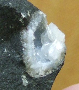

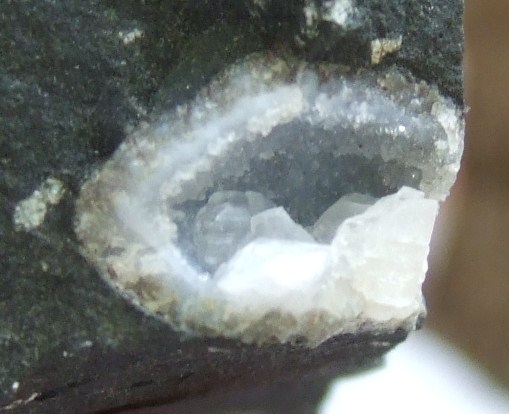

Voilà le morceau de basalte :

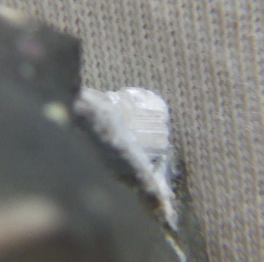

Quelques vues sur les figures de croissance :

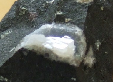

Une demie « pyramide aztèque », les 2 côtés ont l’air bien perpendiculaires, un des côtés présente des reflets nacrés sous un certain angle.
Et sur le cristal juste à côté à droite : les figures ont l’air d’être des losanges :
Si on considère que ces 2 cristaux sont de la même espèce (et ils en ont l’air), 2 axes perpendiculaires + 1 non me font penser que le système cristallin est monoclinique.
Les cristaux à l’intérieur de la géode ont l’air tabulaires.

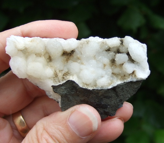

Merci pour ta photo. La plupart des stilbites que j'avais vues étaient en gerbe et d'un blanc plus opaque, tandis que là ... ça pourrait bien être ça !

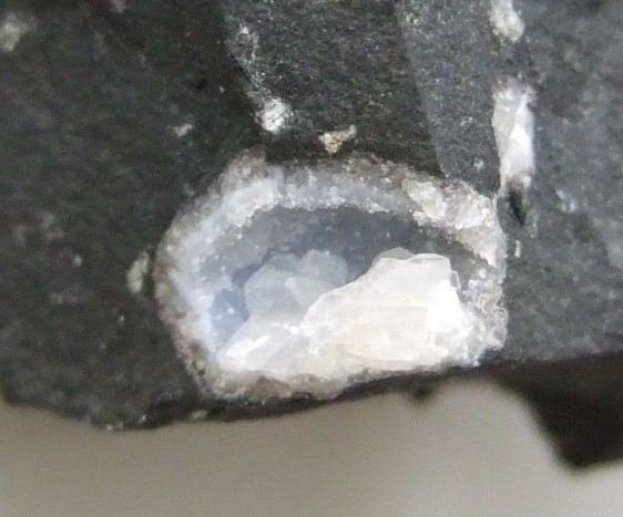

analcime ? Tiens je n'avais pas vu que la formule était si proche des zéolites. Les petits cristaux à l'intérieur me semble quand même bien tabulaires (désolée pour les photos, c'est ce que j'ai de mieux).
