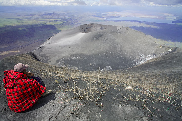

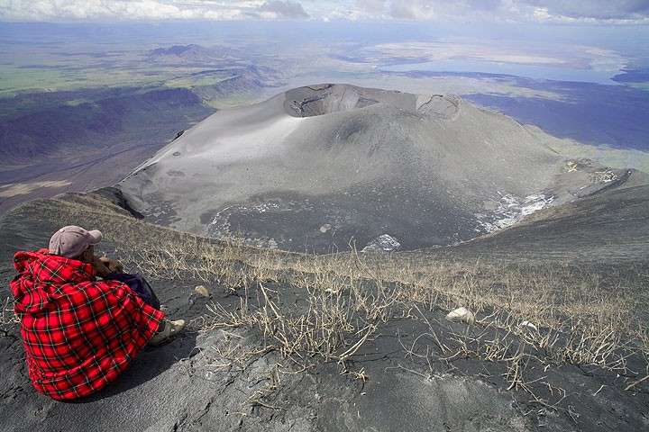

[...]Tom pfeifer en repérage avant d'ouvrir sa saison touristique ![...]

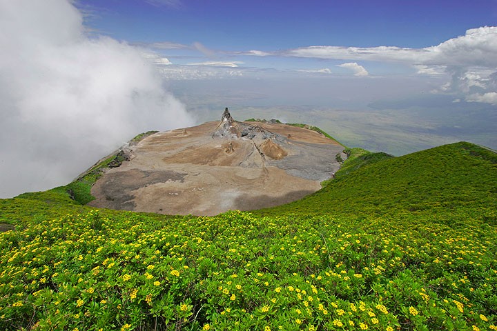

Suite à ce post, et à la visio des superbes photos du personnage sus-cité, me suis aperçu du bouleversement du cratère du lengai, par rapport à ce que j'avais pu en voir (tv, youtube, autres photos...) il y a une à deux années. Plus d'hornitos, ni de petits lacs, plus de coulées visibles de cette lave si caractéristique, mais un cône de matières cendrées à la place.
Bien que conscient des modifications naturelles de chaque volcan et de leurs cratères après une phase éruptive, si celui du Lengai est devenu ainsi, comment a-t-il pu être, avant, tel une sorte de plateforme avec ses hornitos et ses coulées très rapides ? Y avait-il eu effondrement partiel du cône, ou arasement du aux pluies ?
2008:
2007:
(Ces deux photos sont copyrightées Tom Pfeifer)

Le Lengai a changé récemment de dynamisme éruptif.
Avant il émettait des coulées de natrocarbonatites (d'ou le cratère plat et les hornitos).
A l'automne 2008 l'activité est devenue explosive, avec un magma néphélinitique et des panaches éruptifs atteignant 15 km de haut. D'où le cône de scories et le cratère.
Aux dernières nouvelles ce serait fini, et il recommencerait à émettre des natrocarbonatites.
Donc le cône s'est créé dans les derniers 12-15 mois.
Etienne
Oui, c'est ce que j'ai cru comprendre en regardant les photos, il y aurait eu aussi des coulées pyroclastiques.
Mais ma question était inverse: comment passe-t-on d'un cratère conique tel que maintenant, à un cratère "plat" avec hornito, si, comme Emedard le dit, les laves de carbonatites recommencent à s'épancher ? L'érosion joue-t-elle un rôle majeur, et arasera l'actuel cône, ou bien la hauteur du cratère se sera élevée de 15-20 mètre, et un "plat" se formera-t-il au sommet ?
Non l'éroion n'arasera pas grand chose en si peu de temps. Le cartère s'élargira sans doute légèrement suite à des effondrements de parois et se comblera assez vite (au dernières nouvelles le proceesus a déjà commencé). C'est plutôt le cratère qui va se remplir puis deborder et former la coupole surbaissée de carbonatite caractérstique du lengai des années 1980-2000 Si on regarde des photos d'archives du Lengai, l'ancien cratère (provenant de l'éruption de 1966) était beaucoup plus large.
