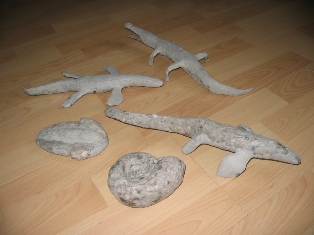

merci pour toutes vos super idées, pour les paysages, j'ai des idées, mais j'aimerais bien faire une petite reconstitution de la mer avec bélemnites, ammonites, oursin, ..., j'ai déjà testé le papier maché, mais je ne suis pas très satisfaite du résultat (pas assez lisse et difficile à travailler), mais pour ça je trouve l'idée du plâtre très bonne. pour le polystirène, je pense que ça peut être chouette, pour des maquette plus grandes.
