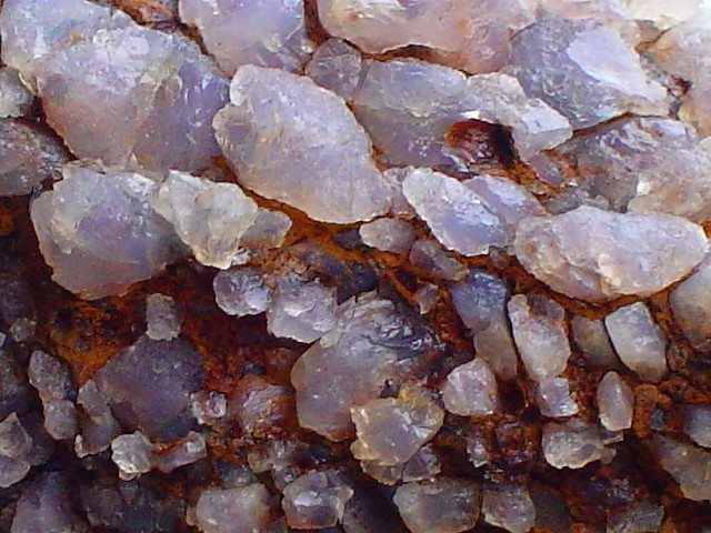

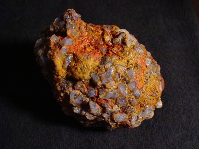

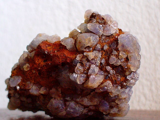

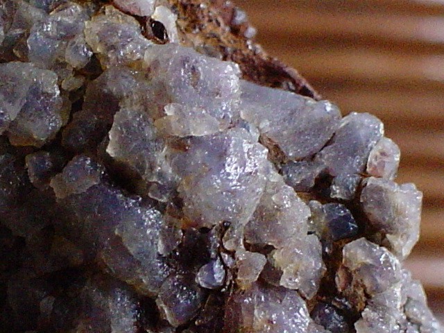

Blanc laiteux, violet laiteux, transparent et bleu violacé
Invité akwaba

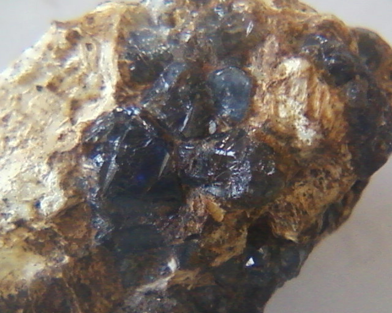

Dans migmatite à biotite, cordierite et sillimanite.
Trouvée aux abords forte concentration cordierites
Cristaux pris dans cette argile (très dure comme 'cimentée')
Se démarque de la cordierite par la couleur et l'aspect, et
Surtout ces grains/cristaux pris dans cette matrice argileuse,
Ségrégation pour ces cristaux, pas de cordierite visiblement dans la pierre.
Dureté, raye et rayée par la topaze, je pense 8
Densité proche de 3 (faussée avec la matrice)
Cassures irrégulières, vitreuses, contrastant avec surface plus mates,érodées.
Système (je sèche) ? Visiblement en grains, pas de forme cristalline, cristaux souvent imbriqués les uns aux autres ?
Clivage ? (là fanchement je maitrise pas le coup du clivage, j'apprends..)
HCL, froid chaud, pas de réaction, essentiellement sur l'argile (qui blanchit en surface),
Peut être légèrement en surface des cristaux... (hot hcl)

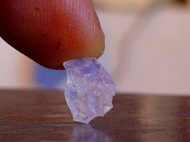

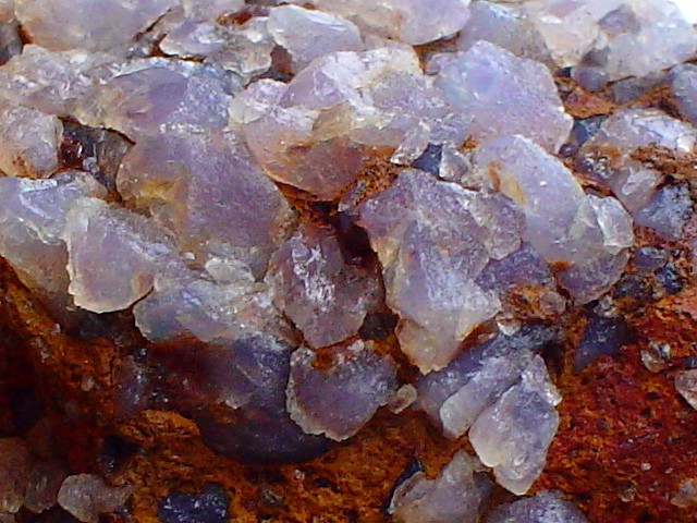

Couleurs
Visiblement, quand les cristaux sont pris dans la matrice (donc peu ou moins de surface
Exposée à la lumière) les couleurs vont du bleu au violet.

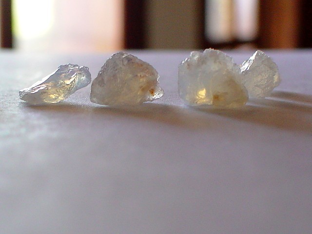

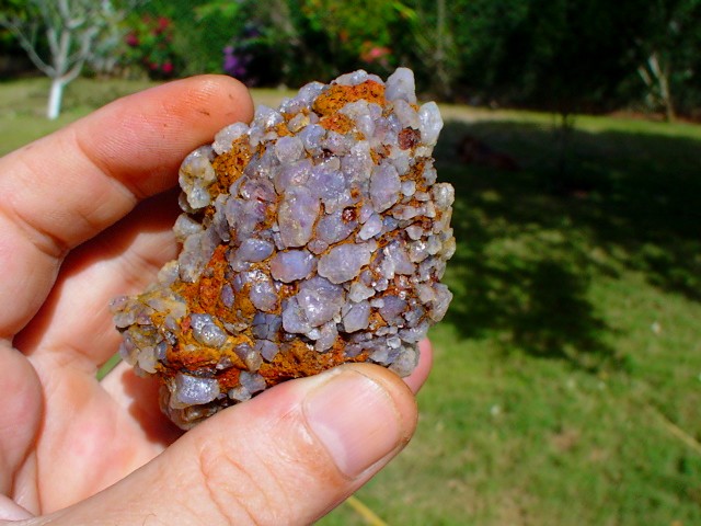

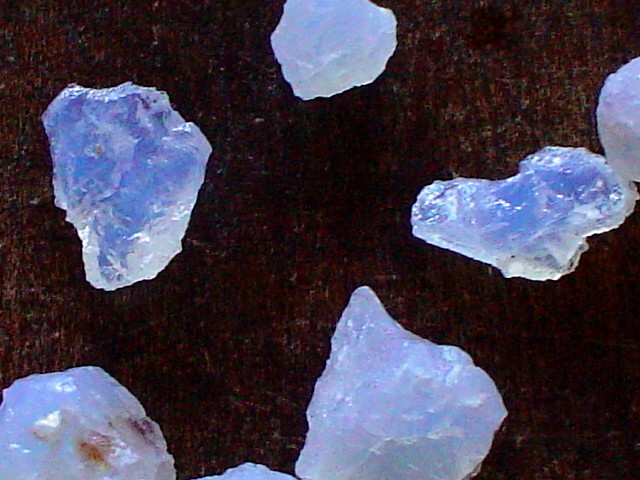

Les grains détachés n'ont pas de forme, et perdent de leur couleur (cf.photos)
Le bleu est plus intense en lumière ombre... violacée au soleil
Aspect laiteux, opalin et certaines surfaces présentes irrisations en surface
En transparence, les cristaux sont jaune au centre, et bleu clair sur les bords (parties fines)
Minéral du métamorphisme ? Franchement aucune idée

Invité Rémi BORNET
Cela me fait penser à des iolites qui collerait avec la cordiérite et la chimie alumineuse ! ;)

En fait, la cordierite que je trouve sur cette zone, est plutôt marron, incolore pour certaines.
Dans ce bleu, cela signifierait qu'elle soit moins altérée par le métamorphisme ?

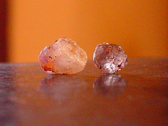

Invité akwaba
Sorry, j'avais oublié cette photo,
à gauche les cristaux en question, et à droite de la cordierite.
Différent non la couleur lumière ?
Stéphane,
Encore un truc sympa, la cordiérite peut avoir plusieurs teintes, le changement de couleur entre ombre et soleil m'y ferait aussi penser mais totalement au feeeling!,

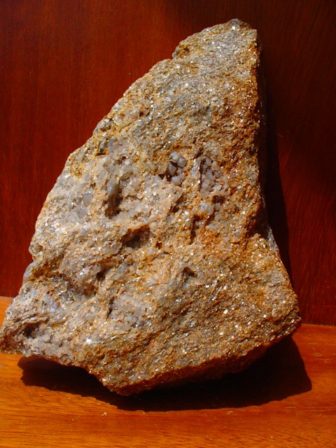

La gangue semble ressembler beaucoup à celle de tes "corindons" qui te posaient problème il y a quelques posts. Même secteur ?
Amitiés, Serge
Invité akwaba
Salut Trenen
Non, pas du tout le même coin (là bas zone micashiste à deux micas)
la gangue ? non je ne crois pas, pas d'argile avec les corindons...plutôt micashiste.

Question, l'aspect laiteux, trouble (cf 1eres photos) peut être dû à quoi ? le quartz girasol présente ces caractéristiques je crois,
Retrouve t on dans la cordierite, cet aspect laiteux trouble ?
jamais dans celles que je trouve ici, mais de par chez vous...
Perso quand on voit les cristaux de la 1ere photo, je ne pense pas à cordierite.
pas plus corindons, car je ne pourrai pas rayer les pierres avec la topaze...
A+

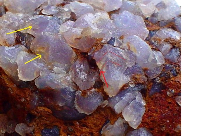

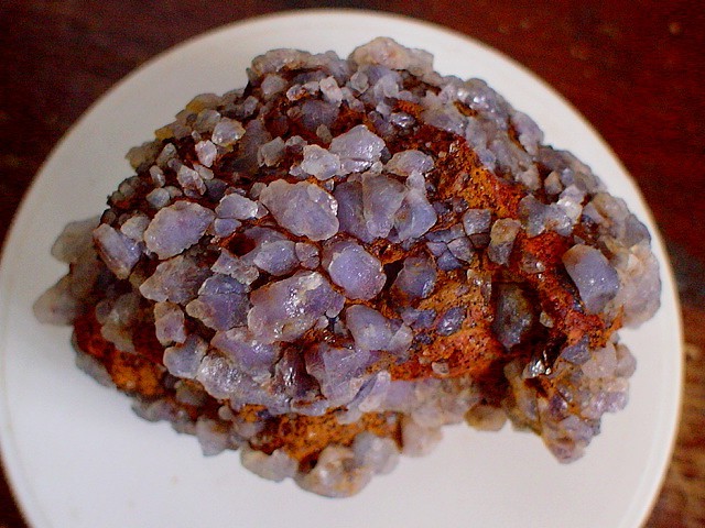

ne dirait on pas des traces de clivage ou tout au moins une limite cristalline (comme on peut observer a la base des cristaux de quartz , entre les cristaux ) ??? en jaune !!
et en rouge une décoloration intervenue lors de la croissance d'un cristal ??
elle est vachement opalescente ta pierre dis-moi, vraiment jolie
d'ailleur t'en a pas marre de ne trouver que des pierres fines qualité gemme, tu peux pas trouver des calcites comme tout le monde desfois? ;)

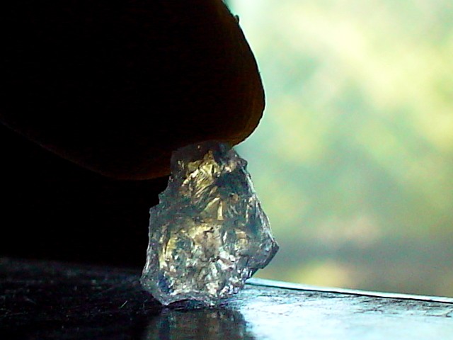

Tes specimens (lavés, propres et secs) ont l'air bien transparents, tu pourrais les observer a la loupe 10X (aplanetique), sous une lampe a incandescence classique. Je parle biensur d'observer les specimens isolés qu'on voit sur tes photos, pas ceux sur gangue.
Avant d'observer une pierre, essuie la bien la avec un kleenex pour pas laisser de poussiere ou des traces de doigts dessus.
A la loupe, inspecte minutieusement la pierre en profondeur, sous tous ses angles, par transparence.
Tu peux aussi ensuite l'observer sur fond blanc uni et lisse (feuille de papier) puis sur fond noir, ca peut mettre en evidence certains contrastes que tu voyais pas forcement par transparence.
a l'interieur les corindon tu peut souvent voir (mais pas toujours):
des zones de croissance paralleles, formant parfois des angles en chevrons
http://www.geminterest.com/images/gemmes/i...aph_chevron.jpg
http://www.geminterest.com/images/gemmes/i...e_zoncroiss.jpg
des regroupements de tres tres tres fines aiguilles de rutile paralleles (un peu brillantes), disposées sur des plans paralleles et qui se croisent selon des angles de 60 et 120° (on appelle ca ses soies, ces figures ont d'ailleur souvent un aspect un peu satiné)
http://www.geminterest.com/images/gemmes/i...e_aigurutil.jpg
http://www.geminterest.com/images/gemmes/i...se_Rutil120.jpg
des aiguilles de boehmite qui se croisent a 90° dans les trois directions de l'espace, dites 'en echaffaudage'
http://www.geminterest.com/images/gemmes/i...se_boehmite.jpg
http://www.geminterest.com/images/gemmes/i...ol_boehmite.jpg
des givres sur un plan 'en aile d'insecte' (on dit aussi en 'empreinte digitale'):
http://www.geminterest.com/images/gemmes/i...ilePapillon.jpg (en arriere plan)
http://www.geminterest.com/images/gemmes/i...phviol_aile.jpg
...premiere semaine de cours de gemmo: c'est trop bien!
ps: le corindon a une dureté de 9 sur l'echelle de mohs (donc il raye le quartz et, ce qui est plus significatif, le spinelle et la topaze; et n'est pas rayé par eux. Tu peux aussi essayer de rayer du carbure de tungstene)
Invité akwaba

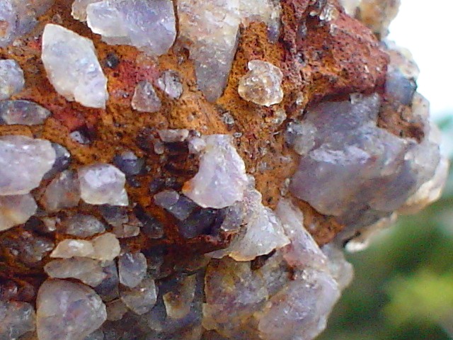

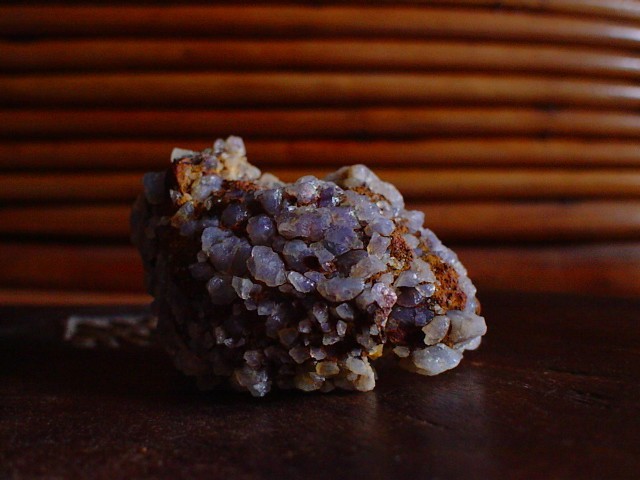

autres pics
sous un autre angle, avec de la lumière, un autre aspect...
Bonsoir
Ok, 1frangin, pas évident avec les photos

Salut à tous ! et salut à toi l'Africain !! La piste d'1Frangin est sérieuse, on devine des zones de croissance sur certains cristaux... donc pas forcément des grains "grossiers que j'aimerais bien avoir :surpris: !!!!" Je ne pense pas que l'on puisse parler d'altération . A mon avis tu te trouves sur une zone où les minéraux sont dans une période "géologique" (qui peut durer des milliers d'années) de formation. C'est vrai on pense souvent que les minéraux que l'on trouve à un moment T sont achevés, mais des fois on les trouve "un peu trop tôt" !! C'est mon avis.... :grand sourire: Mais bon, cela ne m'empêche pas de te dire que tu as un sacré feeling , et je suppose que , comme les chercheurs de truffes, tu as un petit cochon dressé ?????? :triste::P

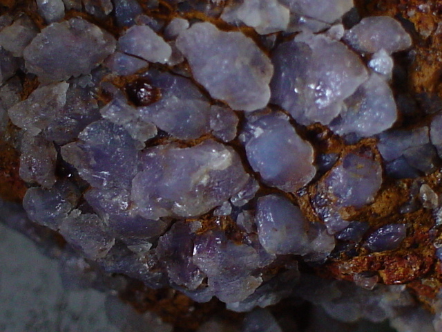

Bonsoir, bon soir,

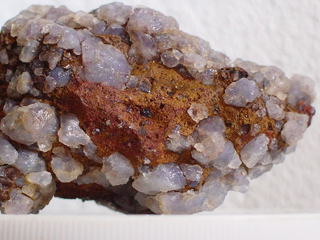

Effectivement, c'est comme un conglomérat, avec une concentration ou ségrégation
uniquement avec ce type de cristaux (diff.de la cordièrite aux alentours d'aspect marron et incolore)

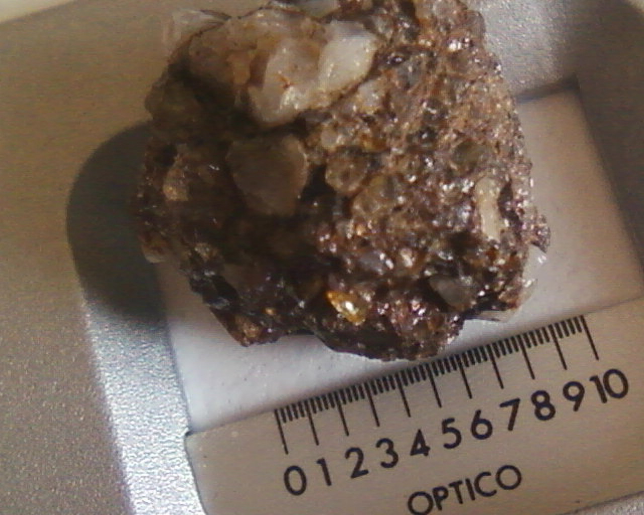

Aussi, j'ai nettoyé la pièce, donc les "vides" entre les cristaux étaient remplis de latérite trés dense
même avec une aiguille pour gratter, pas facile.
Bain hcl à froid, pas de réaction
et me suis décidé à chaud.
Efficace sur l'argile qui a blanchit en surface, grattage etc etc.
Quelques cristaux se sont détachés.
Aussi la surface sur les cassures, vitreux.
Par contre les autres surfaces sont d'un "grain plus gros",
la texture n'est pas vitreuse. (pas évident à voir sur les photos)
Voila ce que je peux dire.

une photo de la pierre avant le nettoyage,
peut être plus facile de se faire une idée.
