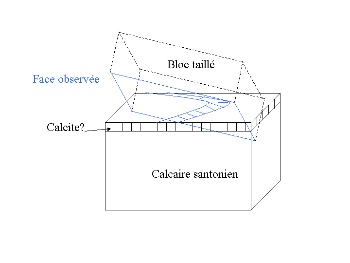

Je me demande si le bloc taillé ne recoupe pas cette formation de manière quasi planaire par rapport au remplissage, je m'explique:
Est ce que nous n'avons pas un espèce de trompe l’œil, à savoir qu'on aurait pas tu tout une cavité rempli mais plutôt une surface de calcaire santonien sur lequel se sont déposé ces dépôts (sable, argiles) de manière plus ou moins concordante. Ensuite le bloc aurait été taillé et le front de taille recouperait les formation suivant un angle faible (5° pour un ordre de grandeur).

oui j'ai compris ce que tu veux dire Quat, pas bete du tout, mais alors ca voudrait quand meme dire qu'il y aurait quelque chose derriere la paroi de calcite mais d'axe perpendiculaire
c'est tordu comme hypothese mais tres plausible : en gros le V serait accentué par l'angle pris par le plan exposé. Bien vu !

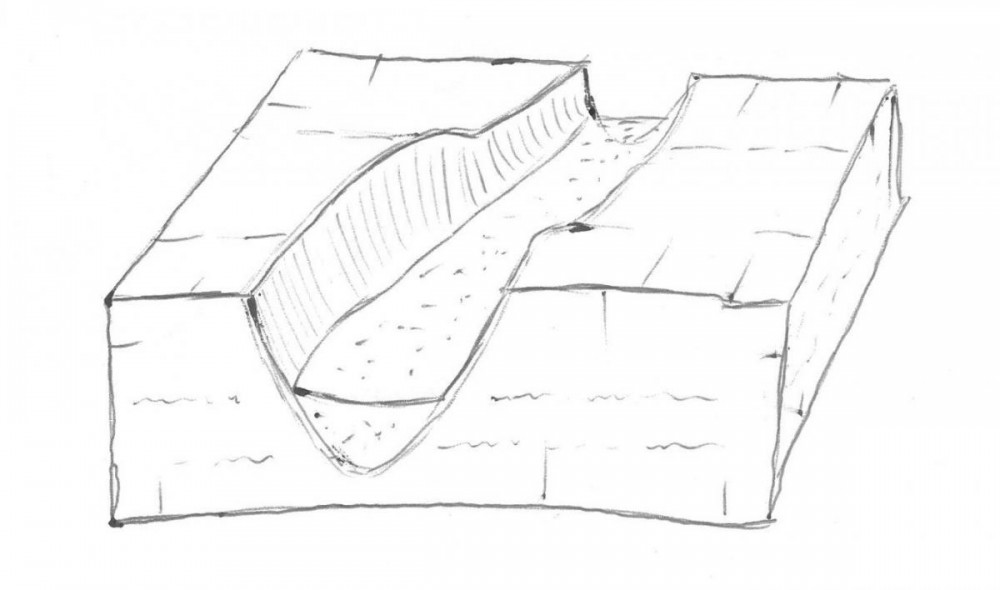

dans l'hypothese 1, un régime torrentiel de surface a creusé le chenal et des dépôts de calcite ont précipité sur les parois : on a du mal à comprendre comment une telle isopacité est possible sur les parois et la fond.
Sédiments sablo argileux comblent le chenal
dans l'hypothese 2, un conduit karstique proche de la surface, la polarité inverse ou normale - à discuter - :
- inverse permet d'expliquer le concrétionnement de calcite iso-epaisseur
- normale ? possible avec une alimentation en eau régulière
probleme : absence de spéléothèmes permettant de conclure et nature des sediments de remplissage => reponse avec lame mince sur frange de calcite. Tous les conduits karstiques ne contiennent pas de stalactites, il faut que la cavité ne soit pas immergée et ne connaissent pas de courant
- comblement par sediments argilo sableux paléogenes après éboulement des fontis en amont
Je suis d'accord, avec cela cependant il me semble que c'est plus épais à droite (mais pour moi cela reste apparent "trompe oeil" suivant mon hypothèse)

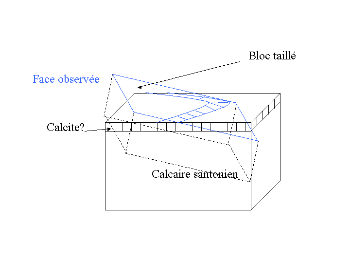

Voici ma proposition:
cette hypothese 3 est impossible Quat
because, ce blocs sont utilisés comme matériaux de remblaiement ou de renforcement de digue
et la nature du remplissage est meuble, très friable.
Donc le 'bloc taillé' dans l'espace que tu dessines au dessus du Santonien n'aurait pas supporté le transport.
En revanche qu'il y ait un trompe l'oeil, fort possible!
le probleme c'est le pendage apaprait qu isi il se prolonge devrait apparaitre sur la face visible de la photo : or c'est toujours du calcaire en apparence.
on ne pourra repondre que lorsqu'un plagiste nous aura pris une image des autres faces du cubes, entre 2 parties de petanque.

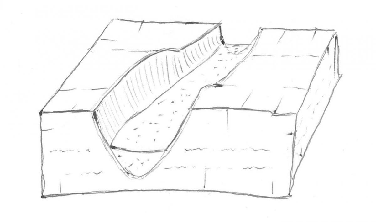

Pour verifier la géometrie, on pourrait déjà aller voir de l'autre côté du bloc, si un chenal ou un conduit karstique apparait plus explicitement.

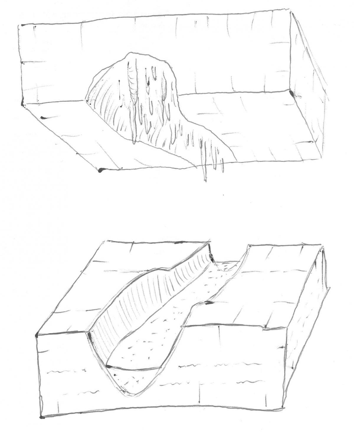

hypothese1 :
cool d'avoir remonté le sujet.
Donc la description que tu fais de l'autre face du bloc signifie que le schéma ci dessus peut fonctionner ? Tu as des images ?
Non, désolé, pas d'images de l'autre côté car je n'avais photographié que la partie la plus sympa... Pour moi, c'est un conduit karstique souterrain inondé épisodiquement (en hiver?) avec des phases de vidange progressive qui expliquent les dépôts de calcite sur les parois. Ce conduit aurait ensuite été transformé en conduite forcée en liaison directe avec la surface, des variations de la vitesse du courant et de l'origine des dépôts (crues d'orage?) expliquant les changements de texture des sédiments... Ce scénario ressemble plus à l'hypothèse 2, non?

Oui hypothese 2. C'est ce que nous avons à l'esprit mais tant qu'on n'a pas le couvercle du cylindre, il reste à le démontrer, en trouvant par exemple des restes de calcaires lapiazés (=karstifiés) dans le remplissage argilo-sableux.
Après la ou ça m'intéresse grandemment c'est de déterminer le contenu faunique éventuel des remplissages dans la carrière d'origine, leur âge et l'âge de la vidange, comme ce qui a été pratiqué sur Opoul, pas très loin de ton rocher.
Il peut y avoir une autre explication au dépôt de calcite: les calcaires pliocènes de Leucate sont connus pour contenir des dépôts de calcite biogéniques attribués à des organismes stromatolithiques... Le conduit karstique que j'ai pris en photo a donc pu être creusé dans les calcaires santoniens durant leur phase d'émersion au Paléogène avant d'être immergé en bord de mer durant le Néogène où des êtres vivants ont déposé peu à peu des couches de calcite sur ses parois. Les dépôts ultérieurs seraient donc marins et non fluviaux. D'ailleurs, les carrières de Port-la-Nouvelle se trouvent à quelques centaines de mètres de la mer actuelle...
A+!
MD.
d'accord avec ton interp M-adit. Pour prouver les encroutements d'origine organique il faut realiser des lames minces sur la frange laminée sur les parois du conduit, et trouver des algues, bryo, perfo et diverses bioturbs etc.
