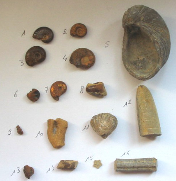

bonjour, je cherche des petits fossiles dans les collines sous-vosgienne près de chez moi (Bischoffsheim), mais je ne sais absolument pas de quel étage ils proviennent (bien que les gryphées suggèrent le Pliensbachien), ce site est bourré de champs de fractures, donc il a de grande chance que l'on retrouve plusieurs niveaux géologiques, il se pourrait qu'il y ait du Callovien. la plupart des fossile sont en hématite (enfin je crois...)
en 1, 2, 3, 4, 7 ce sont des ammonites
en 5 et 8 des bivalves dont une gryphea arcuata
en 6 et 11 des brachiopodes
en 9 un gastéropode
en 10 Sarcinella plexus
en 12 la pointe d'une belemnite
en 13 un corail
en 14 un morceau de radiole du genre cidaris
en 15 et 16 des morceaux de tige de crinoide du type pentacrine
différentes ammonite trouvé sur le site
merci
en allant sur info terre j'ai vu que les niveaux géologiques se situant sur le site sont du toarcien, de l'aalénien inf, du bajocien inf. et moy. je pense que les ammonites pourraient être de l'aalénien inf. si j'ai bien situé mon coin car les ammonites sont sur un tout petit perimètre de 10 sur 6 mètre à peu près...
les ammonites font aproximativement entre 1,5 et 2 cm de diamètre, mais j'ai trouvé des morceaux dont la taille devait facilement approché les 5 cm. avec les ammonites, je trouve essentiellement des pentacrine, de petits bivalves, du corail de type isastrea, de petits brachiopodes et des gastéropodes. je ne sais pas quoi ajouter de plus pour vous aider à déterminer ce site.

Jamais été sur ce site mais il est vrai qu'aux vues des cartes cette zone est un sacré bazar!! Si toutes les pièces ont été trouvées au même endroit on peut exclure le callovien vu la faune associée et prendre une fourchette sinémurien-pliensbachien!! Néanmoins pour la définition des ammonites il faudrait te tourner vers des sites plus spécialisés, perso je ne connais vraiment pas ces étages car vraiment très localisés par chez nous!!! Mais les ammo sont vraiment top, et il serait hasardeux pour ma part de m'aventurer sur les chemins de la détermination de ces bêbêtes.... :siffler:

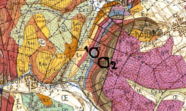

merci pour vos réponses, je ne sais pas si on a le droit mais j'ai fais une copie de la carte géologique : en 1 c'est la faune à ammonites, en 2 on y trouve des restes d'huitres (genre lopha), les belemnites, des coraux plus ou moins grands, voilà si ça peut aider...
Toarcien-Aalénien d'Alsace, ça a été bien étudié dans les années 60 tout ça... Cf. Guide rouge Masson Vosges-Alsace, ammonites du sentier de l'Ehn à Obernai, p.74-75. :remonte:
Quant à tes Lopha, elles pourraient bien appartenir au Bajocien moyen, comme chez moi du côté de Lyon et du sud du Jura/nord de l'Isère.
Des gryphées dans le toarcien aalénien?? Quant aux ammonites pas du tout typiques du toarcien que l'on pouvait trouver dans le toarcien alsacien...
Le lot de fossiles présenté traverse plusieurs étages évidemment, de la base du Lias au Jurassique moyen (voir la carte).
J'ai ramassé moi-même dans le Lias alsacien des ammonites du Lias sup. pyriteuses. :coucou!:

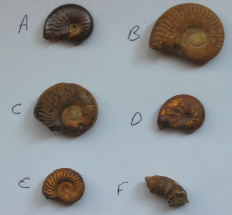

Pour les ammonites tu devrais chercher du coté des genres Ludwigia, Pleydellia ou graphoceras....(ammonites A, B et C)
Mais je n'en suis pas certain a 100%, cependant ces genres peuvent être une piste à suivre.

je penchais déjà un peu pour pleydellia pour les premières ammonites, et l'aalénien est tout à fait probable. merci pour toutes ces infos, car j'avoue que pour la déterminations des ammonites c'est du chinois pour moi...
Salut
Rassure toi pour bq c'est du Chinois à moins d'être vraiment spécialisé dans ces bestioles et d'avoir des publis très précises. Quand on est pas certains (c'est comme cela que l'on fait avec les dents de reptiles du Trias), on commence avec les grands groupes, puis les familles...etc malheureusement on arrive rarement au genre.
Dans Les ammonites c'est normalement plus simple et dans ton cas tu es déjà pratiquement certaines d'avoir des ammonites de la famille des Graphoceratidae...
Ensuite tu as trois sous familles Dumortieriinae (dont Dumortieria et Pleydellia), les Leioceratinae (Leioceras) et les Graphoceratinae (Graphoceras et Ludwigia)
