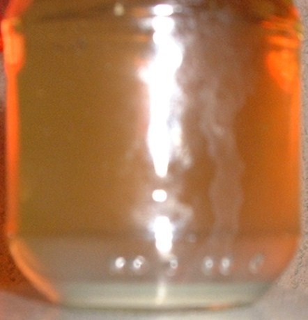

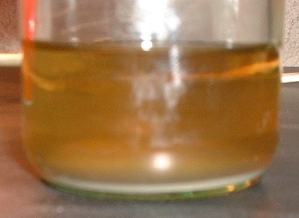

calcaire_touraine Posté(e) 22 avril 2009 Auteur Signaler Posté(e) 22 avril 2009 J'ai fait les photos des 2 liquides surnageants : - le premier d'environ 30 ml est le résultat de la première attaque par le vinaigre de cidre. Le liquide est plutot jaune, et le dépot de matières très fines, d'environ 1 mm au fond, de couleur blanchâtre. - le second d'environ 50 ml est le résultat de la seconde attaque par le vinaigre de cidre (pour vérifier que toute la calcite a été dissoute). Le liquide est plutot jaune, et le dépot de matières très fines, d'environ 1 mm au fond, de couleur blanchâtre. . Citer

tbrunch Posté(e) 22 avril 2009 Signaler Posté(e) 22 avril 2009 Bonsoir, Le vinaigre de cidre était-il incolore au départ? Celui que j'ai chez moi est coloré donc je me posais la question de savoir si la couleur obtenue peut donner un indice. Amitiés Bruno Citer
calcaire_touraine Posté(e) 22 avril 2009 Auteur Signaler Posté(e) 22 avril 2009 Bonsoir,Le vinaigre de cidre était-il incolore au départ? Celui que j'ai chez moi est coloré donc je me posais la question de savoir si la couleur obtenue peut donner un indice. Amitiés Bruno Oui, le vinaigre de cidre est très légèrement coloré. Je suis en train de faire sécher le sédiment qui parait plus foncé à l'air libre (dans un filtre) que sur la photo. D'ici 15 minutes je pourrai vous décrire le sédiment sec. Citer
