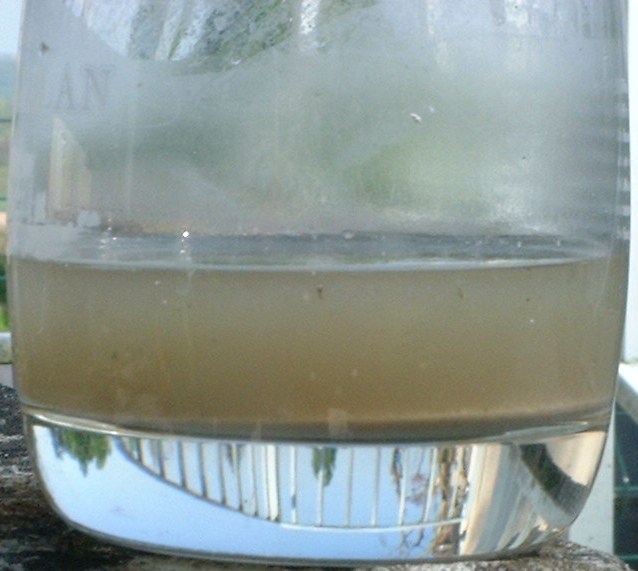

calcaire_touraine Posté(e) 21 avril 2009 Auteur Signaler Posté(e) 21 avril 2009 Résultats des courses : Sur mes 8 grammes de poudre sèche, le résidu pèse 4 grammes (avec une marge d'erreur de 1g de la balance). Donc le matériau semble contenir : 1 - environ 50% de calcaire, 2 - environ 50% pour : a - le résidu sec qui est une poudre grisatre, b - les sels (hormis le calcaire) solubles dans le vinaigre, c - ce qui est en suspension dans le surnageant, peut-être de l'argile (?) S'il s'avère que ce matériau puisse contenir de l'argile, cela permet-il d'éliminer la possibilité d'un matériau synthétique ? Citer

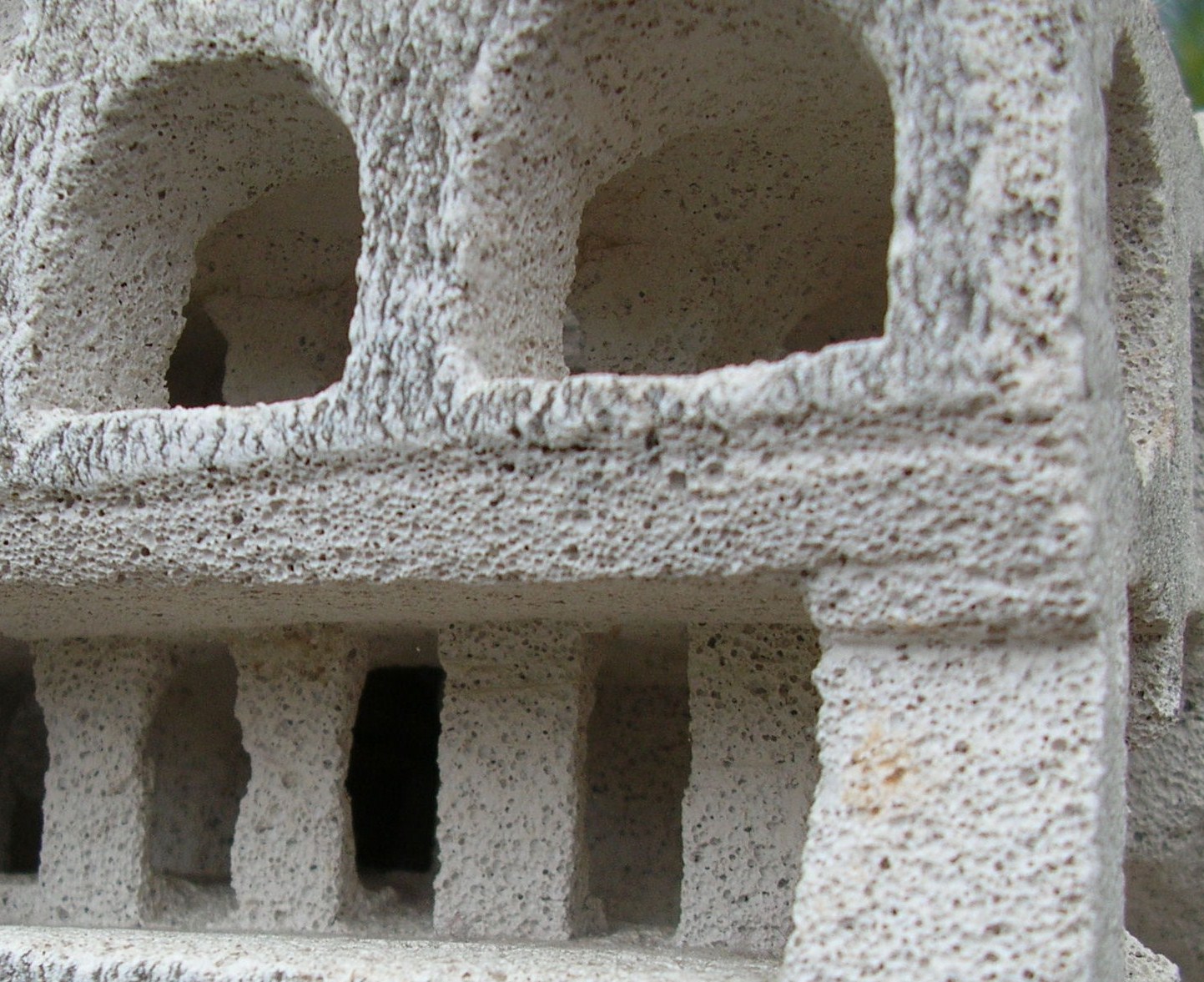

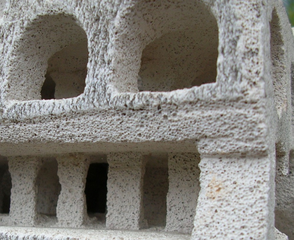

calcaire_touraine Posté(e) 21 avril 2009 Auteur Signaler Posté(e) 21 avril 2009 En cherchant avec Google des images en gros plan de béton cellulaire, j'ai trouvé ceci : A l'adresse : http://images.google.fr/imgres?imgurl=http...%3D240%26um%3D1 "troglodyte Posté le 07.12.2006 par peinturehteprovence sculpture sur béton cellulaire H: env 25 cm 1999" La structure des alvéoles de cette sculpture ne ressemble pas à celle de mon matériau (avéoles plus petites et plus régulières). . Citer
