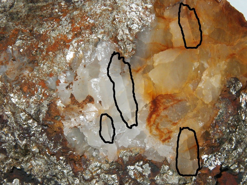

j'ai trouvé cet échantillon sur le site de Lassur en Ariège.
Le minéral jaune brillant est de la pyrite; je me demande ce qu'est l'autre minéral ?
Il ne raye pas le verre. Pas de réaction à l'acide chlorhydrique.
Comme il y a aussi (parait-il) de la fluorine sur le site, je me demande s'il s'agit de fluorine.
Votre avis ? Merci.
tout simplement du quartz
amicalement roc
C'est ce que j'ai cru au départ à cause de l'aspect un peu gras.
Mais ça ne raye pas du tout le verre !
Donc ce n'est pas du quartz.
Les cassures en plans parallèles m'ont fait penser à de la calcite, mais pas de réaction à l'acide chlorhydrique.
dureté tenderait vers fluo ...
fluo avec une sale gueule alors !! pourquoi pô ...
Ca, c'est sûr, qu'elle a une sale gueule; en plus elle est teintée par les oxydes de fer.
Le site n'est, à ma connaissance, pas réputé pour avoir fourni de beaux cristaux, mais d'après le site infoterre une exploitation industrielle de la fluo a été envisagée au siècle dernier, alors ça reste plausible pour moi.
Il faudrait une réponse d'une personne qui a déjà visité le site.
je te propose les mêmes tests que pour akwaba :
hcl : a chaud ?? et en laissant le morceau toute une nuit ??
a essayer sur un échantillon qui serait de bonne qualité un choc thermique : pour le clivage ....
test UV : tu peux ??
Je vais voir ce que je peux faire.
Je n'ai pas de lampe UV.
J'essaye le HCl chaud demain.
Merci
J'ai mis un petit morceau dans le HCl à chaud.
Pas d'effervescence => ce n'est donc pas de la dolomite
Je l'ai laissé pendant une heure; ça l'a tout au plus un peu blanchi (nettoyé les oxydes de fer ?)
Autre hypothèse: ce pourrait être de l'albite, espèce qui est également présente sur le site (d'après Brgm).
A l'aide... :coucou!:
albite ..............?? 6-6,5 donc doit marquer un peu le verre ??
clivage facile : ??? (plus que fluo !!)
pas d'attaque par hcl donc !!
C'est vrai que la dureté ne convient pas pour l'albite. Ca ne marque pas le verre même en insistant.
On abandonne donc l'albite.
bon ben peut etre fluo .....
fluo avec une sale tronche !!
mais c'est interressant de pour échantillonner tous les minéraux d'un gite !!!
au moins comme ça tu sais a quoi elle ressemble pour ta prochaine visite !! (si c'est bien ça .... mais l'oeil connait maintenant et tu trouvera peut etre plus parlant !!)
Je suis d'accord avec toi, au moins je sais à quoi elle ressemble; il faudra que j'y retourne pour trouver plus parlant :siffler:
J'ai détaché ces morceaux d'un gros bloc qui baignait dans une boue d'oxydes de fer; tout était orange; impossible de voir quoi que ce soit; il y avait peut être mieux juste à coté...
