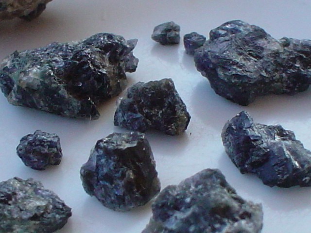

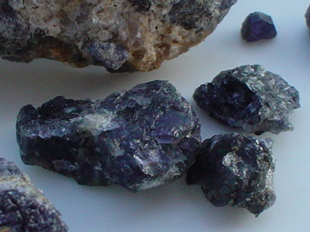

Une idée sur ces pierres bleues ?
Invité phénacite
Comme Cédrick !! (un petit esprit rencontre un grand comme d'habitude !!) Sapphirine ?(densité avec matrice ?? idem avec cordièrite !! ) C'est vrai que ce bleu profond correspond bien à la sapphirine !! En tout cas ce n'est pas des nodules polymétalliques comme l'avait prétendu Cédrick !!!...... :grand sourire:
ps : sans rancune .....

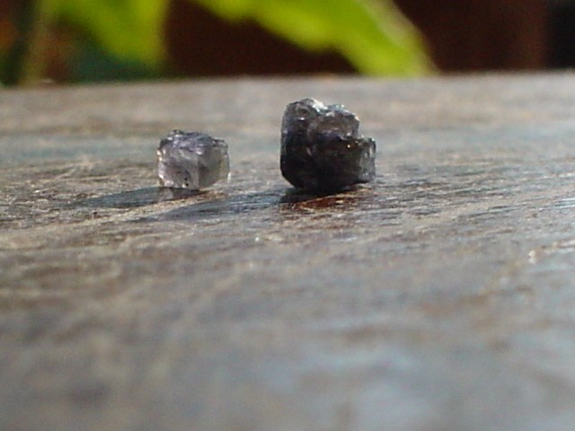

Est-ce que tu arrive a observer a l'oeil nu un polychroisme sur tes echantillons? (changement de couleur selon l'angle d'observation)?
A ne pas confondre avec polychromie =mineral associant plusieurs couleur.
Le petit grain bleu sur la derniere photo de ton tout premier post serait ideal pour le verifier (d'autant qu'il a l'air d'avoir a peu pres la meme epaisseur dans toutes les directions), regarde le par transparence face au ciel, sous toutes ces coutures.
Combien de couleurs differentes? Lesquelles? Est-ce tres visible ou bien plutot subtil?
A defaut de voir quelquechose a l'oeil nu, il te faudrait utiliser un dichroscope (qu'on peut se bricoler facilement a partir de deux bout de filtre polaroid)
Ouai, les tests proposés par cacaillou peuvent bien te faire avancer.
Essaye surtout de déterminer si le changement de couleur que tu observes est dû à la lumière ou à la direction d'observation.
Moi ça me fait bien penser à de la Cordiérite aussi, maintenant il serait hasardeux de dire que ça n'en est pas en la comparant à celle que tu as déjà trouvée (pour peu qu'elle soit plus massive, plus inclue, avec d'autres éléments traces...) car les résultats peuvent être assez différents.
Je pense qu'aller faire relever un indice, un pléo ou un spectre chez un gemmo du coin ne ferait pas de mal.

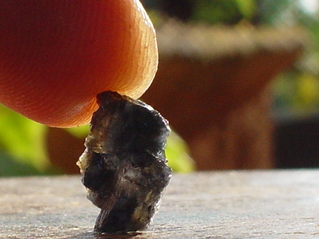

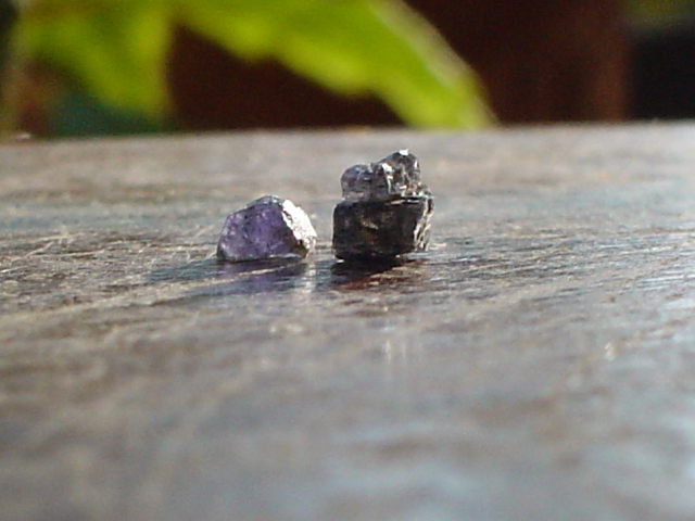

la dernière photo signe une cordiérite beause le dicroïsme spécifique jaune et bleu des cassures conchoïdales sont bon signe,un éclat vitreux à gras aussi, dureté 7 densité 2,6, poudre blanche; je pense qu'avec ces photos là il n'y a plus de doute possible :coucou!: quant à la zone pétrographique c'est aussi un excellent témoin confirmant mon diagnostique :super:
ce n'est pas de l'hackmanite car tout l'échantillon réagitait en bleu il n'y aurait pas de plages jaunes!
