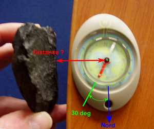

Vous ne voulez pas mettre un peu de soude dans l'eau du bain ? ................ Bon OK, je sors !!!!!
Ni même essayer avec une boussole ? ................... Heu ! Pardon, j'ai dû rater la porte !!!!
Invité akwaba
Ok, sympa pour la photo et le test boussole.
je vous tiendrai informé.
Pour le HCl et la soude, non on va s'arrêter là... sinon Fée Nacite va nous faire une allergie, lol.

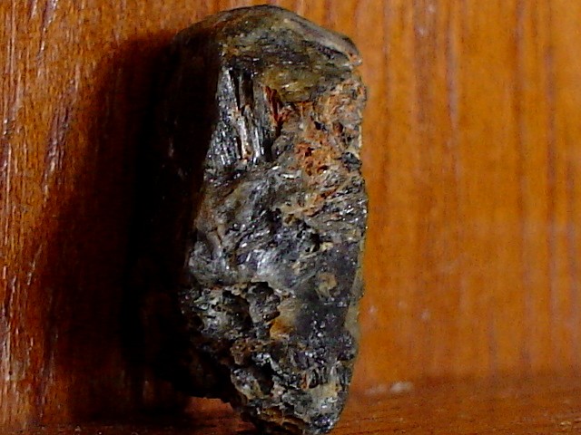

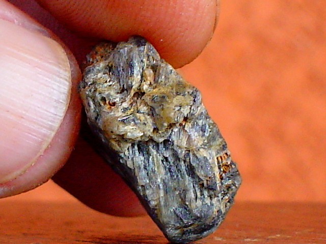

Peut être un indice (mineraux accompagnateurs du site), malheureusement
La taille m'empêche des mesures de densité, mais au feeling, relativement « « lourd pour la taille.
Dureté, 7
Trace trait, blanc
Observation loupe, petits canaux ou tubes orientés, incolore jaunatre et vert brun
Très striés sur la longueur
Difficile à décrire mais minuscules inclusions métalliques, enchevêtrées dans les cristaux,
Observés sur les bords, mais rares.
Visiblement deux faces planes, nettes, et les bords, côtés laissent apparaître les cristaux (cf.photos)
Probablement détâché, arraché de sa roche 'mère'
Avec votre expérience, peut être que la cristallisation sera révélatrice pour la détermination.

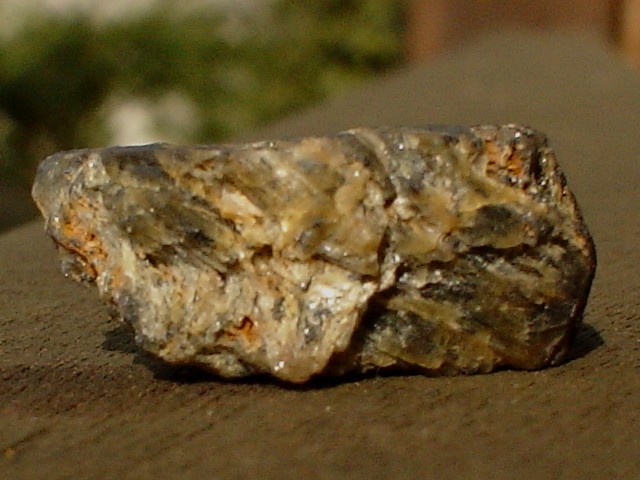

photo prise sous soleil, noter les points trés brillants (inclusions métalliques)
inclusions metalliques, pyrite et sulfures frequents dans la lazurite...
ton truc ca rappelle la structure d'un feldspathoide, hauyne ? faudrait un contexte volcanique.
j'ai aussi lu que la sodalite se decolore au chalumeau...test facile
