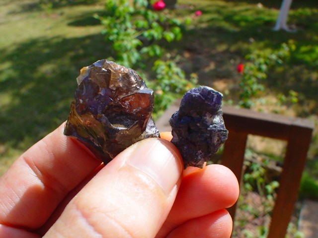

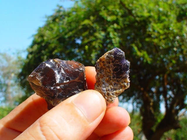

Pour ceux qui ont suivi (identif. pierre métal magnétique), même localisation (à qq metres)
Quelques tests :
_ raye le verre, mais pas évident sur le quartz (pas testé quartz sur pierre car petites surfaces)
_ densité +- 3 en moyenne, mais les pierres ne sont pas pures...mélange de feldspaths...
_ trace, blanche.
Alors, ne pas focaliser sur la qualité des échantillons, j'ai décroché cela en vitesse dans une auréole, les pierres sont altérées car uniquement pris en surface,
Cristallisation, pas évidente...par contre les fractures donnent des surfaces planes, visible sur les photos.
HCL, pas de réaction, sauf un léger dépot jaunatre dans le fond, semble pas il y a avoir de réaction sur les cristaux.
Mon idée est une variété d'épidote, coincide bien avec l'altération des feldspaths...
j'ai pensé aussi à de la lazulite...
Voili Voila, quelques photos, et surtout ne me dites pas que c'est un quartz bleuté, sinon je fais une dépression, ça tombe bien le bleu couleur de la nostalgie...
A+
Invité akwaba

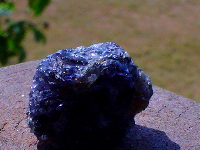

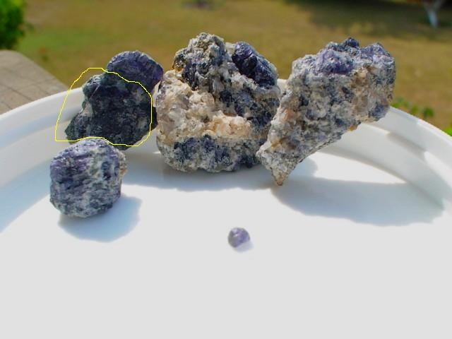

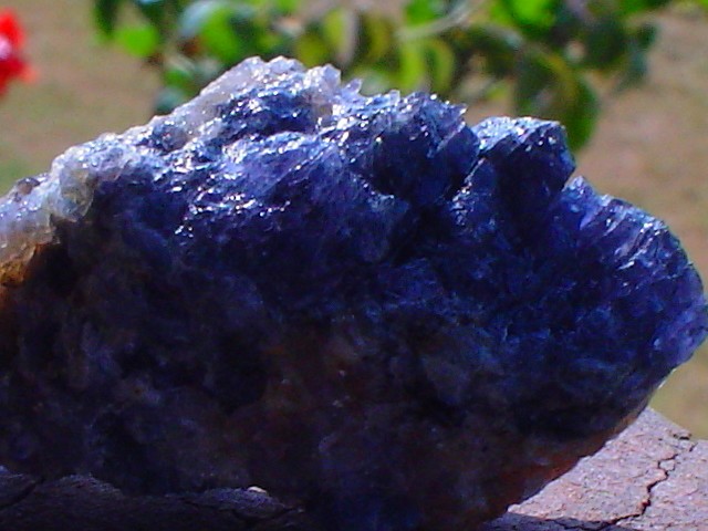

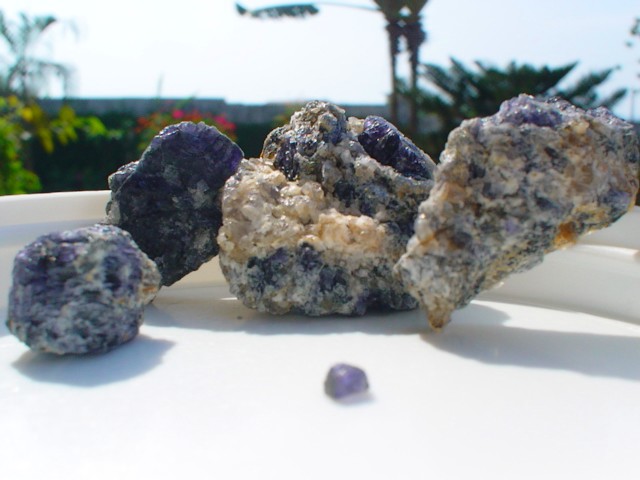

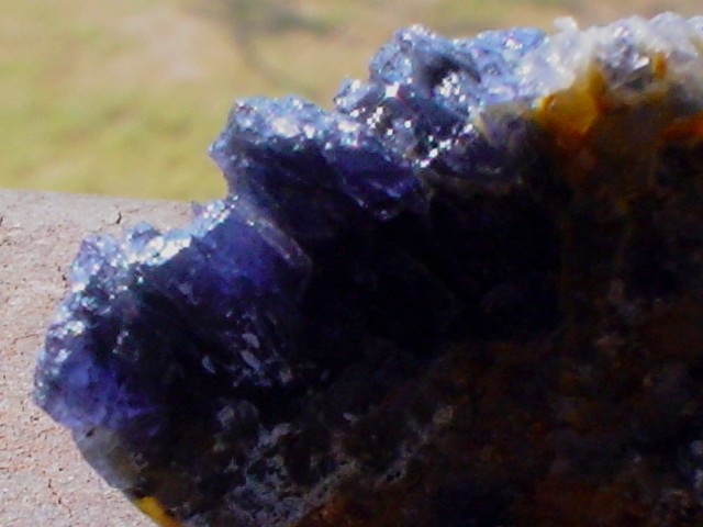

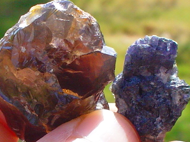

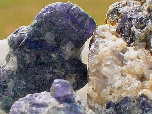

qq photos
_ d'un peu plus prés
_ 2 photos de la même pierre, la 1ere avec des reflets violets
la 2nde, même pierre avec un bleu plus soutenu.
Salut Stephane,
super ravi de voir tes trouvailles, superbe bleu en tout cas...
les tons de la deuxieme photo de ton deuxieme post me font penser a de la cordierite, tout a fait possible vu le contexte.
Sodalite possible aussi , clivage parfait mais les gisements sont plutot dans des roches sous saturees en silice (syenites etc), si tu es dans des gneiss ou migmatites, y a de grandes chances pourque ce soit de la cordierite, superbe d'ailleurs.
a la salvetat, il y a des migmatites et kinzigites avec de la corderite bleue aussi, tres typique de ce genre de roches.
as tu note un pleochroisme ? changement de couleur suivant eclairage ou lumiere naturelle/artificielle.

autre précision, observation loupe
sur les surfaces plus ou moins planes, on observe des stries (un autre détail d'observation pour lequel j'ai exclu la cordierite), mais impossible à voir pour vous sur les photos.

une petite précision
on peut le voir sur la 1ere photo,
entouré en jaune, une partie plutot vert sombre, pas évident en fonction de la lumiere...
Sur certains pierres, le vert sombre est prédominant, je n'ai en photo ici que les parties bleues les plus lumineuses.
ça ressemble a de la fluo ..............
la présence de couleur verte aussi .................
changement léger de couleur entre lumière naturelle et artificielle .........
sur l'échantillon cerclé de jaune :il n'y a pas des clivages !!!! qui me ferais aussi fluo ..........
test dureté a vérifier (si ce n'est déja fait)
hcl : a chaud ?? et en laissant le morceau toute une nuit ??
a essayer sur un échantillon qui serait de bonne qualité un choc thermique : pour le clivage ....
