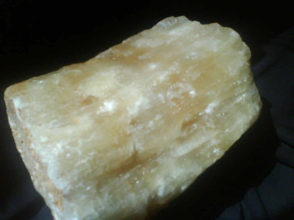

Bonjour à tous...
voila j ai une """ pierre""" :lasse: .. que je possède depuis mon enfance et
n ayant aucune connaissance sur les minéraux je me suis toujours demandé
ce que c était ;) . quelqu'un pourrait s'il vous plaît me dire ?
pour info je l avait touvée par environ 6m de fond a la méditerranée.
merci

Eh bien, on dirait un joli bloc de calcite, non ? ;) Peux-tu éventuellement poser une goutte d'acide ou de vinaigre sur une partie de la pièce et observer le résultat ?

dit moi Spathfluo j ai essayer de mettre du vinaigre pendant une nuit
et il s est rien passé.... il devait se passer quoi???

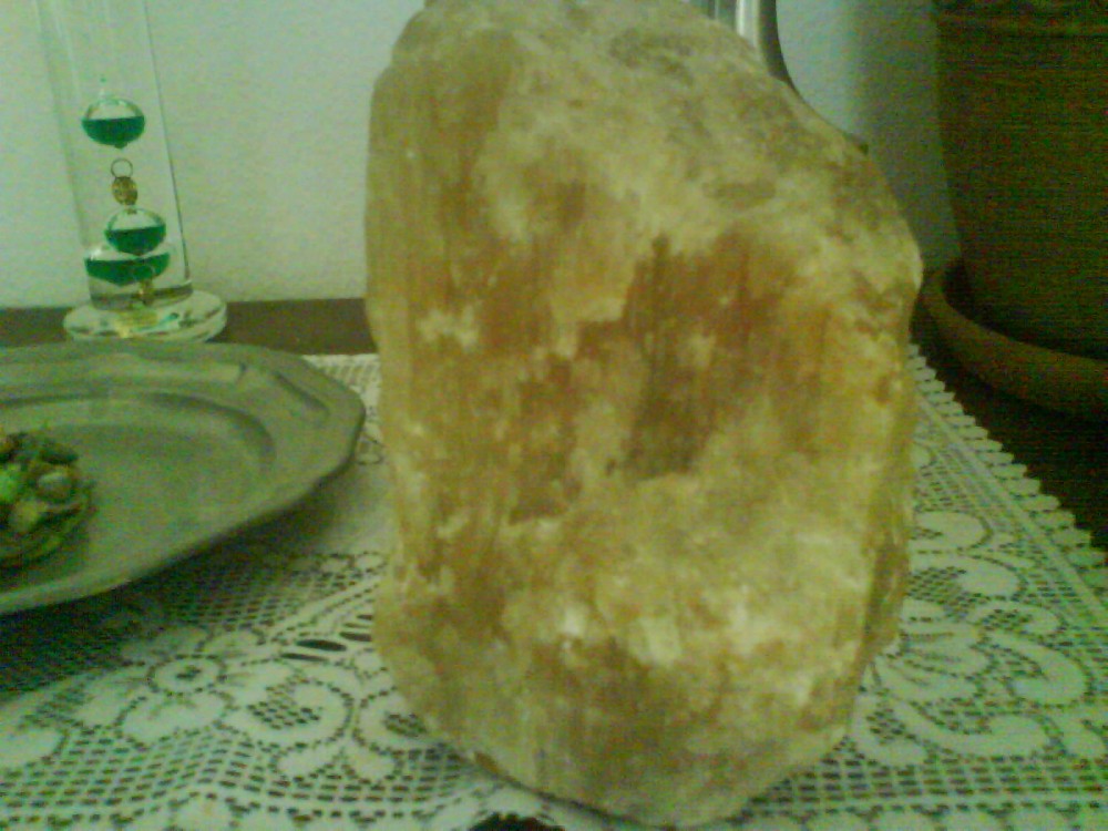

alors ok pour le calcite :clown: , j ai fais une autre photo ,l autre à été faite le
soir ;)
encore merci à tous.. bien amicalement jack
Bonsoir Jack,
je vois que vous êtes encore sur le site,
Aragonite ou calcite vont faire effervescence avec l'acide. Le vinaigre n'était peut-être pas suffisamment fort comme le dit 1Frangin, c'est pour cela qu'il conseille HCl. A défaut de HCl, vous pouvez aussi essayer le vinaigre un peu chauffé. (Evitez de respirer les vapeurs)
Vous pouvez aussi essayer de mettre le vinaigre là où vous avez rayé avec le couteau.
Les bulles doivent apparaitre immédiatement, pas besoin d'attendre une nuit

Jack,
Je ferme pour ce soir. Je ne sais pas quel est le résultat de votre manip, mais s'il n'y pas eu de bulles il faut essayer de recueillir le plus d'informations possibles.
La dureté :
Est-ce que c'est rayé par l'ongle ? Si oui, gypse possible.
Est-ce que çà raye le verre ?

Si cette pierre reposait par six mètres de fond, ne subsisterait-il pas une couche de sel "protectrice" ? Ce qui expliquerait l'effervescence là où est passée la lame de couteau... :coucou!:

alors non ce n est pas le métal qui fait des bulles et elle ne raye pas le
verre....
quand je mets du vinaigre chaud il se passe rien mais si je tourne un
tout ch'tit trounevis cela fait des bulles et presque de la mousse mais ça dure peu de
temps... j en ai détaché un morceau 3x3mm si je le mets dans le vinaigre...ben rien!!
si je le réduit en poudre avec un marteau cela fait de la mousse au contact du
vinaigre...Spathfluo a raison je pense....
Le fait de réduire la matière en poudre accentue la réaction, donc c'est bien calcaire en majorité (calcite ou aragonite), avec sans doute un autre minéral qui le protège un peu.
