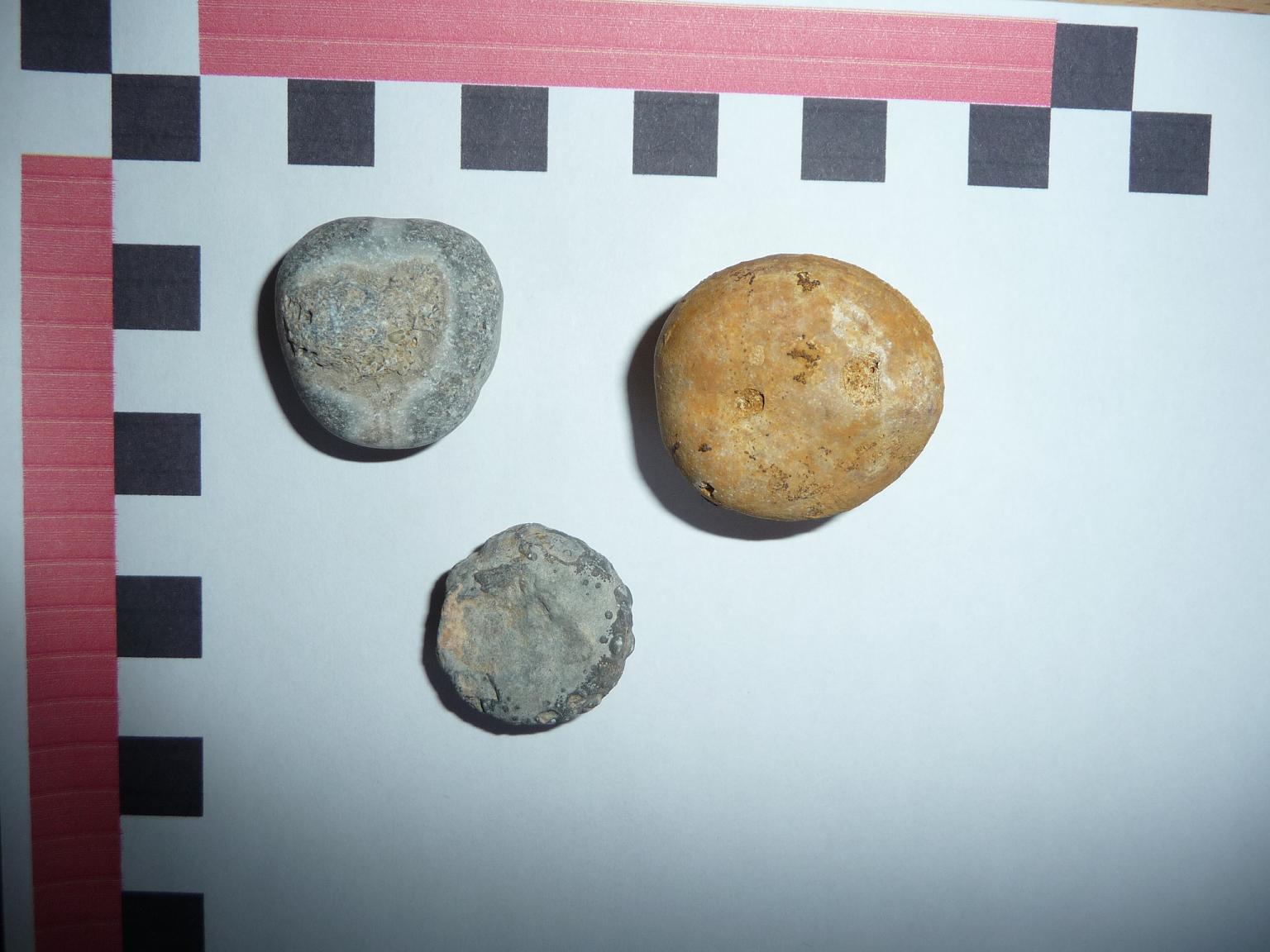

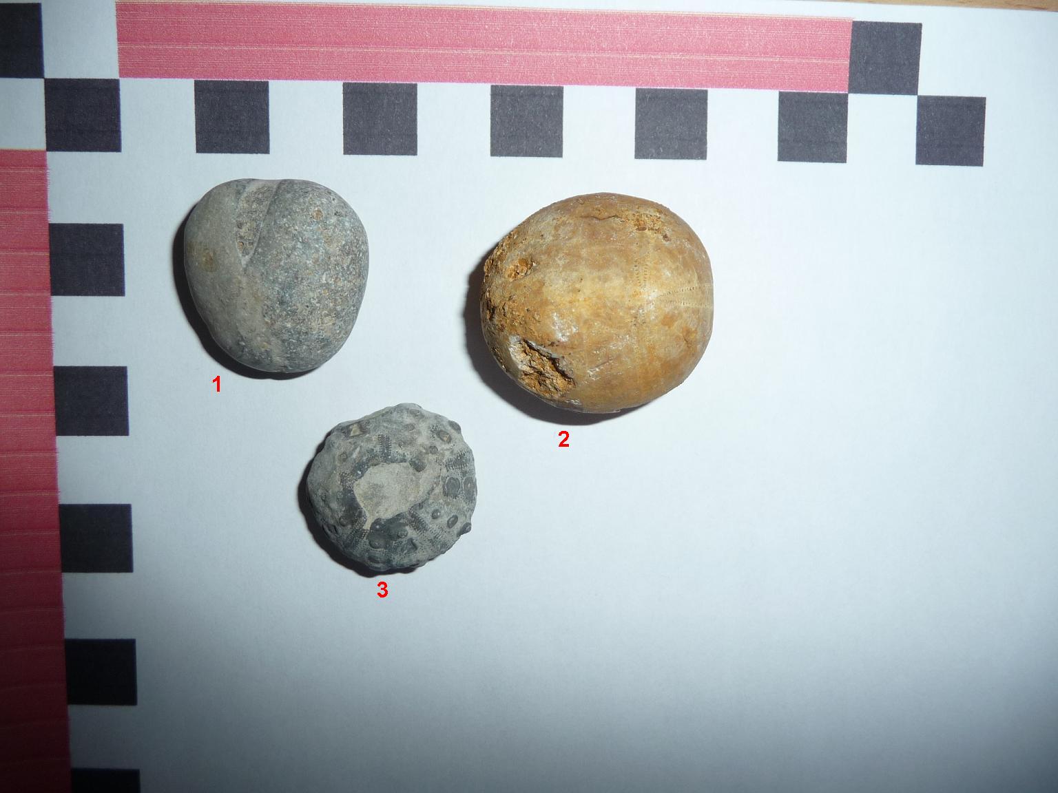

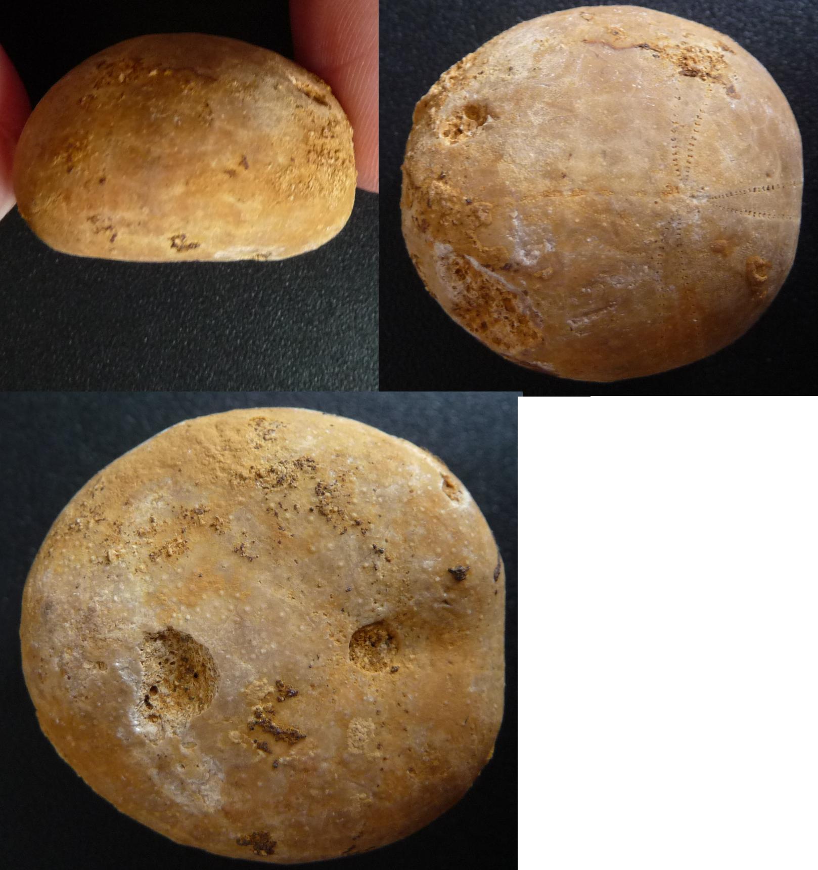

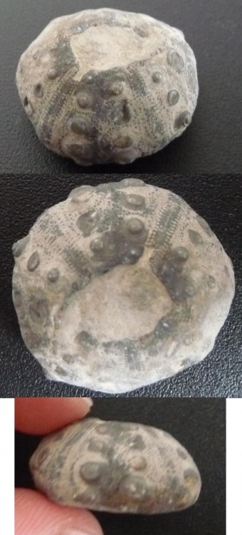

Deux irréguliers (une sorte de Toxaster fort usé (provenant d'un bord de mer ? roulé sûrement...) et sûrement un Collyrites sp.) et un régulier sur lequel je n'ai pas vraiment d'idée.
Serait-il possible de leur attribuer un étage et une possibilité de provenance, même approximative svp ? :clown:

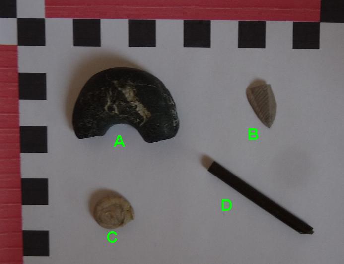

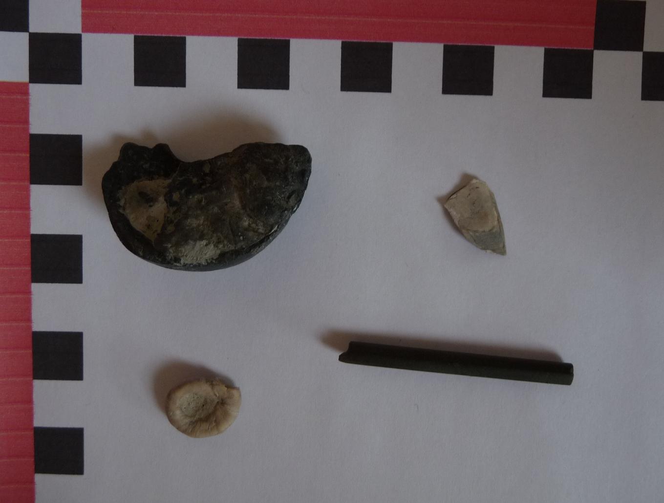

Ceux-là viennent du Blanc-Nez, albien (Gault - niveaux phosphatés et éboulis devant ces niveaux)

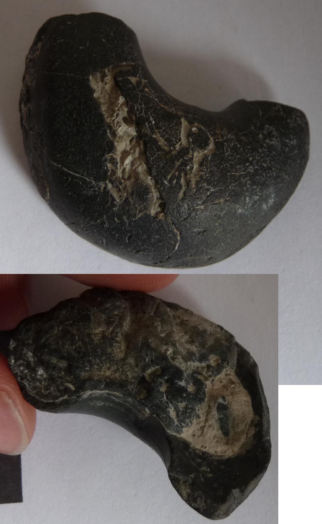

A : je pense à un fragment de nautile, B : aucune idée, C : serpule, D : aucune idée, mais peut être un bout de plastique?
Merci d'avance à tous ceux qui répondront !!! :clin-oeil:
Bonsoir, l'oursin régulier ressemble à Hemicidiaris que l'on retrouve aussi sur les plages du Boulonnais dans le Jurassique supérieur (près de Wimereux). Le D m'intrigue, on voit mal mais c'est assez bizarre! Pour le "nautile" il n'y a pas un meilleur plan pour voir une trace de cloison ou de siphon (central)?
Bonsoir,

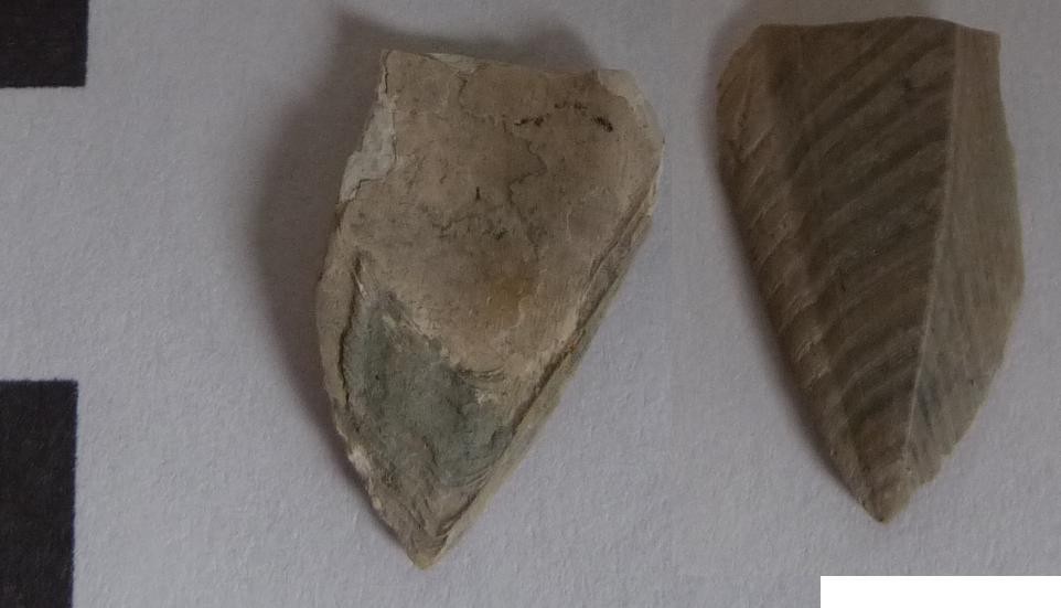

Mon premier message sur ce forum! Pour tes fossiles de l'Albien, il y a bien un fragment de nautile et une serpule. Le n° B est une plaque de crustacé cirripède.
Collyrites ellipticus, non, je ne crois pas. face inférieure très faiblement rostrée ce qui ne se retrouve pas chez cette espèce, forme trop haute, bord postérieur trop droit.
Je pense vraiment plus à un dorsalis. Il faudrait connaître plus précisément la zone à ammonite dans lequel il a été trouvé.

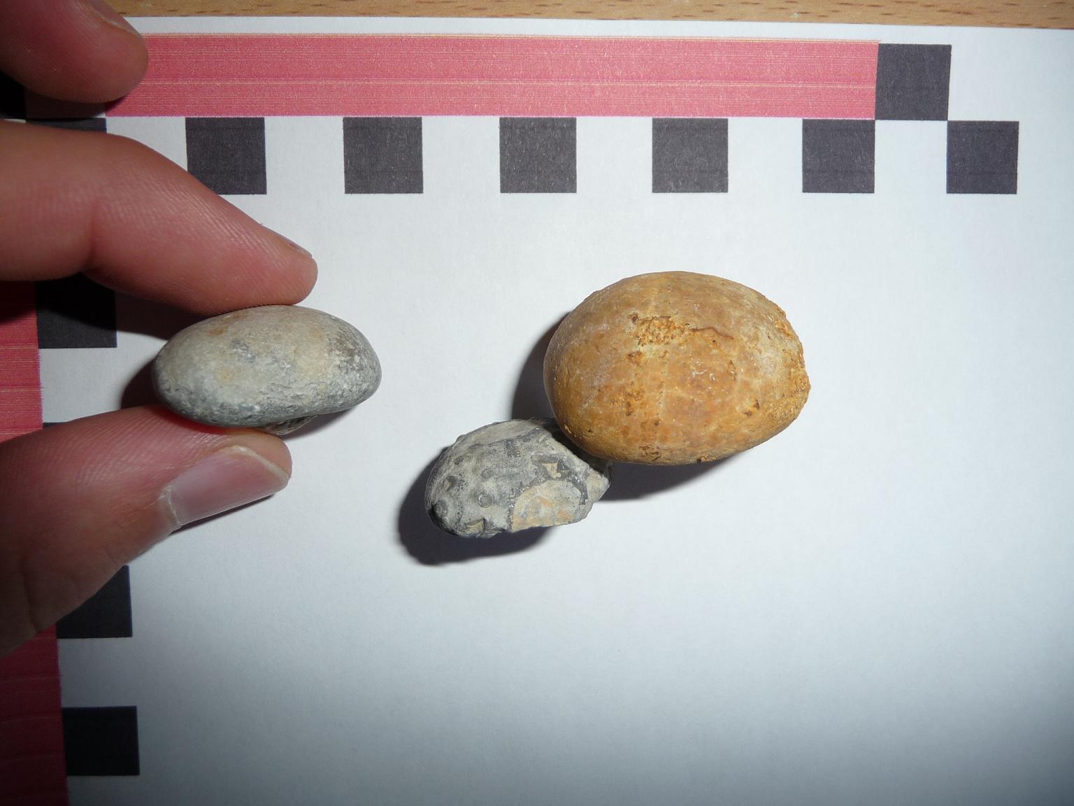

Les fossiles de l'Albien du Boulonnais :

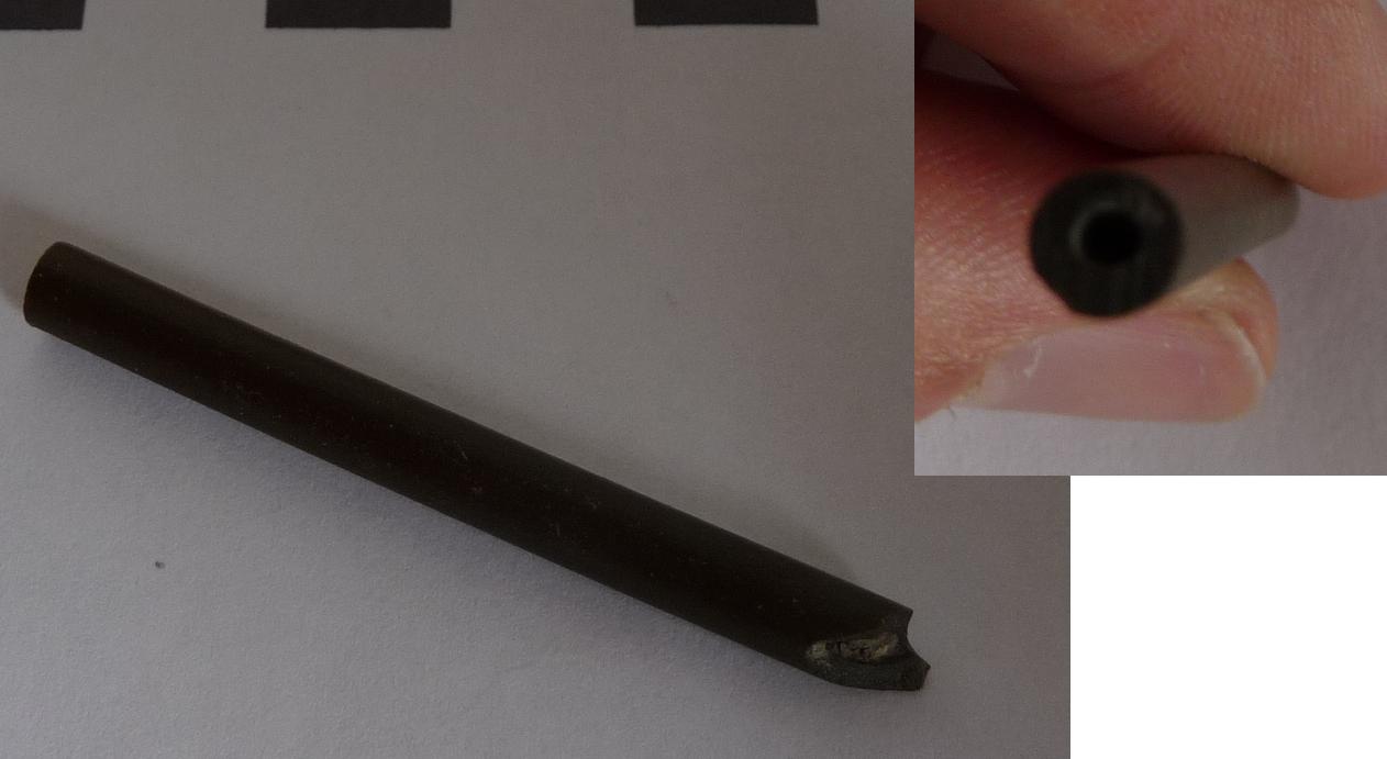

Le 'tube bizarre'
La plaque de cirripède
Le 'fragment de nautile?'
Pour les oursins, serait-il possible de retrouver (en plus de la détermination et de l'étage), une provenance susceptible ???

J'espère que ces photos vous permettrons de préciser/confirmer ?
Pour "l'Hemicidaris" (si c'en est un), serait-il possible qu'il provienne des niveaux jurassiques de la Pointe-aux-oies, dans le Boulonnais ???

As-tu essayé d'approcher une flamme du du tube pour voir si c'est pas du plastique ? Ça parait être un peu régulier pour être quelque chose d'organique non ?
Oui, un reste de la seconde guerre mondiale est fortement possible : la preuve, on a un Bunker effondré sur la plage et on trouve des douilles toutes rouillées parfois, ce qui va dans le même sens.
Je ne pense pas que ce tube creux soit un fossile, bien qu'il y ait du calcaire à l'intérieur (accumulaiton au fil des ans).

Pour la plaque de cirripède (:o, j'ai trouvé l'identification :
Il s'agit d'une tergite de Cretiscalpellum unguis, de l'Albien (Gault). On en trouve également à Folkestone.
Référence : "British mesozoic fossils" - NHM London (6th ed.) ; 1983.

Le Collyrites est pour moi un Collyrites ellipticus (sinon tout mes exemplaires sont à renommer malgré une détermination sûre à 99% :triste: )...la forme générale ne me choque pas au regard de ma douzaine de spécimens.
Pour la localisation je dirais "bord de loire entre Nevers (58) et Orléans (45), voire région de Nevers; L'étage: callovien.

PS: pour le tube creux, ça ressemble également à certains type d'antivol que l'on trouve parfois dans les fringues.
Un petit EDIT dans les 5 min....J'ai un doute en voyant le message du 29 avril (vue de face de l'oursin), je trouve la position de l'anus bien basse sur ce spécimen :surpris:
