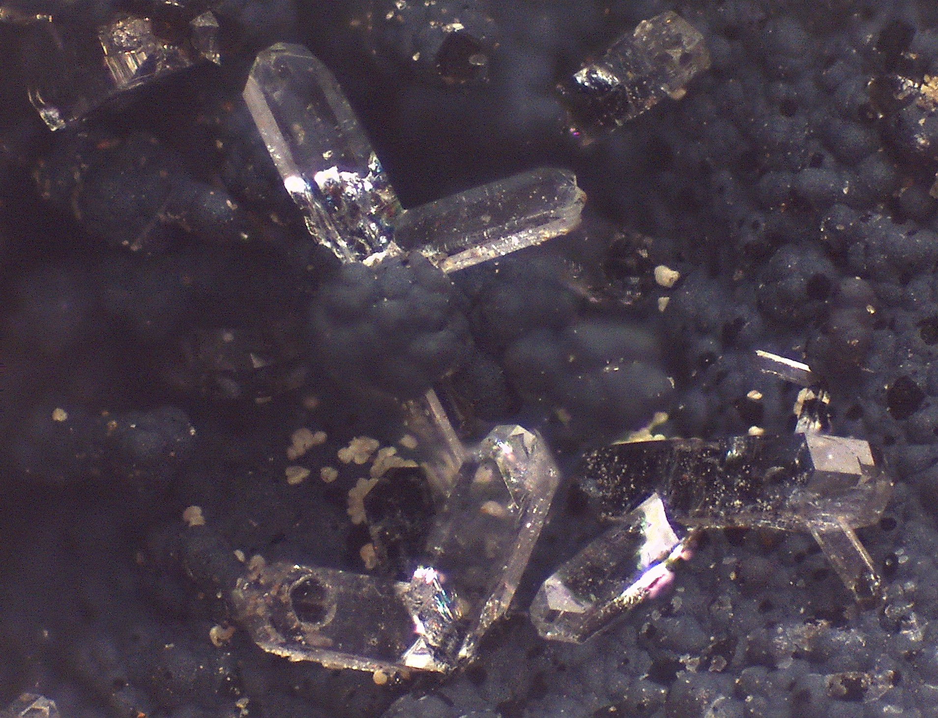

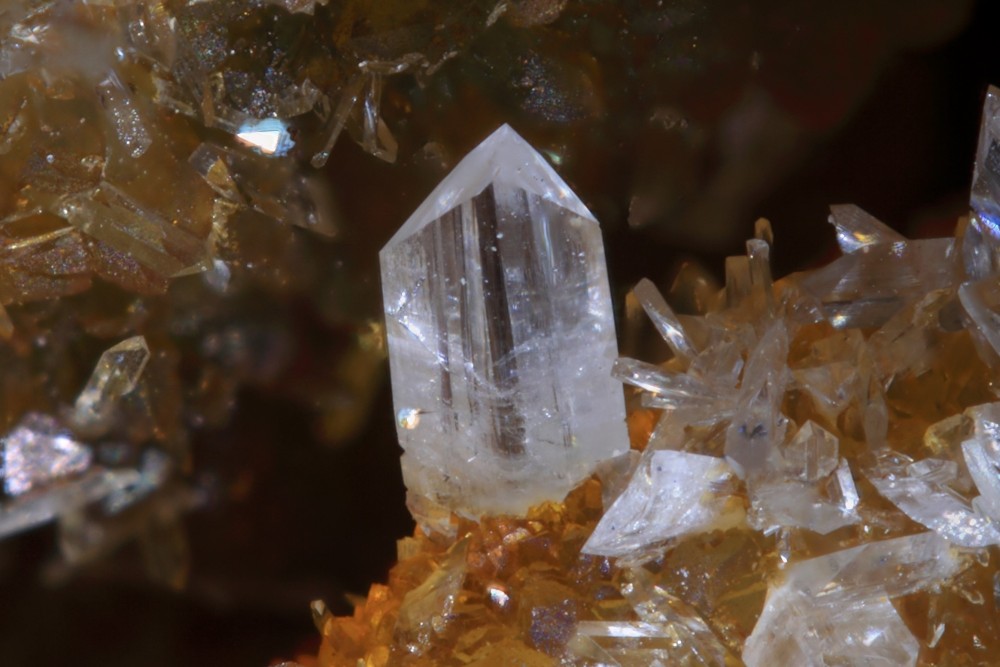

Concernant l'anglésite, elle est isomorphe à la cérusite ce qui fait qu'elles ne sont pas faciles à discriminer.
Toutefois l'anglésite de temps en temps présente un habitus qui n'appartient qu'à elle.
En voici deux exemples venant de la Maladrerie.
il y a une heure, me262 a dit :
Ooh 🤩, jolis ça. Vais regarder plus attentivement mes maladreriennes. Et comme dit Michel , sous UV long ça apportera plus de précisions ...👍

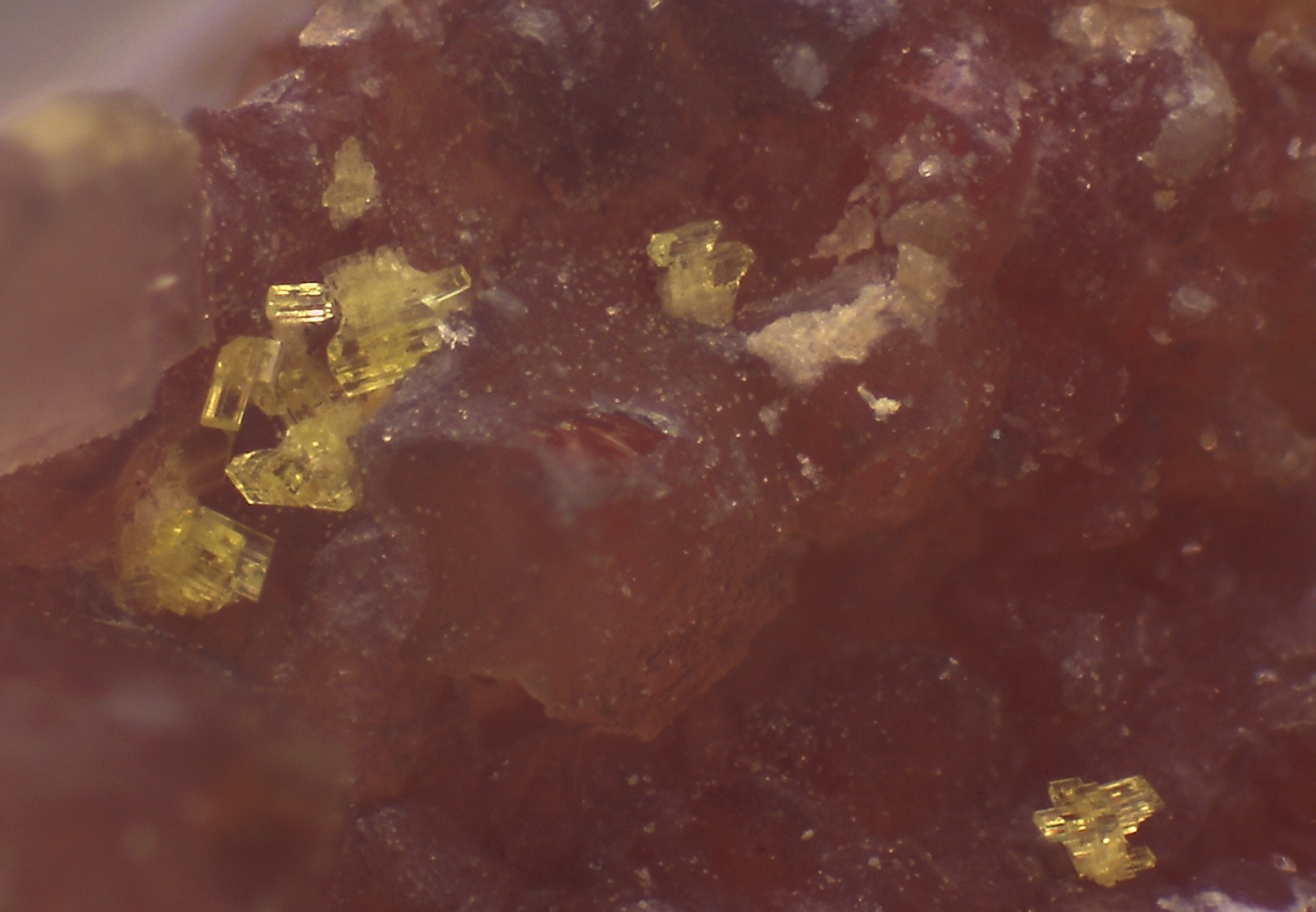

Ah ! Ba justement je me demandais si la photo de Michel restituait la couleur telle qu'elle était observée, ou si c'était une effet numérique ( ce côté orangé qui homogénéise l'image).
Là ça ressemble un peu plus à ce que j'observe sur les miennes.
(Hâte d'être samedi et de pouvoir progresser sur les captures/caméras !)
En tout cas c'est encore là une bien jolie saléeite, (j'adore ce minéral !)
Disons que ma photo correspond plus à ce que j'observais dans l'oculaire de la bino mais mon éclairage n'était pas optimal (sans doute pas assez puissant et trop jaune) et l'environnement du cristal riche en argile avec des oxydes de fer abondant ne facilitait pas les choses. Sur la photo de Laurent, la saléeite tire un peu trop sur le vert, à mon goût...
Je referai sans doute demain la photo avec un éclairage tirant plus sur le bleu.
De façon générale, à part le stacking et un recadrage si nécessaire, je ne fais aucun retraitement sur les images que je diffuse.

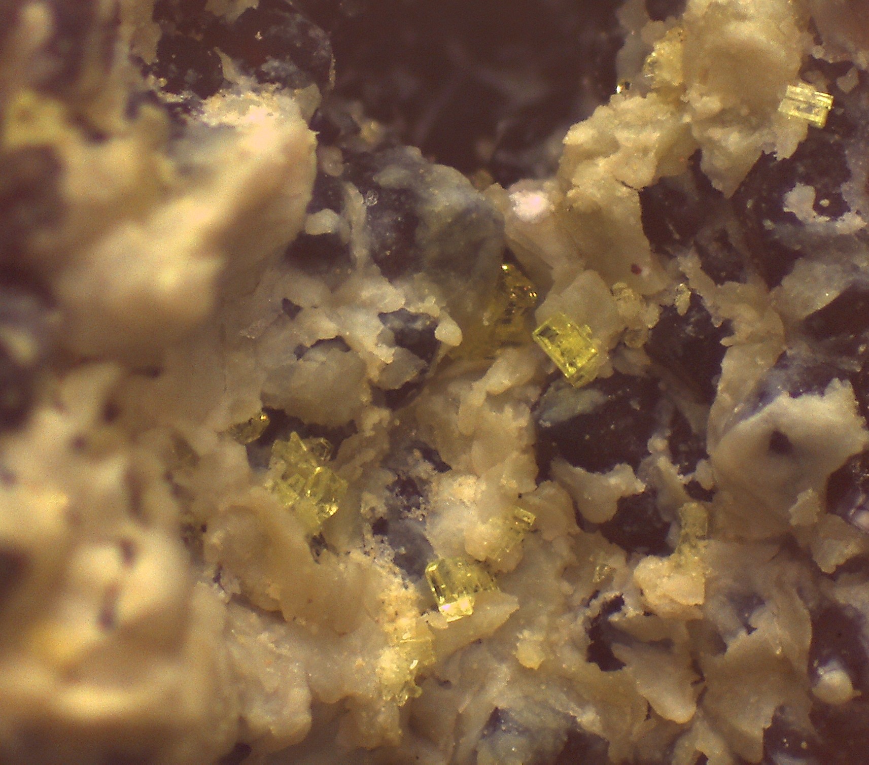

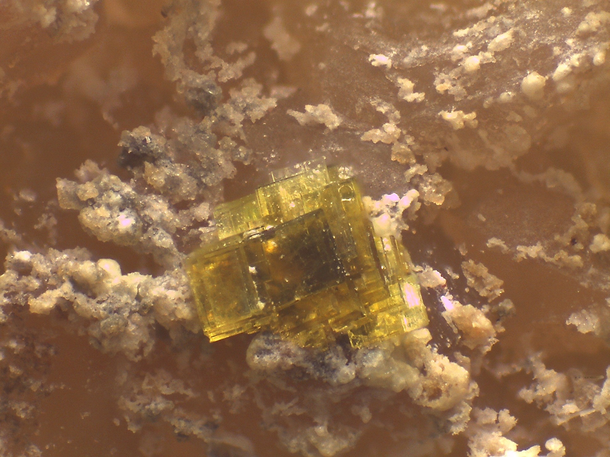

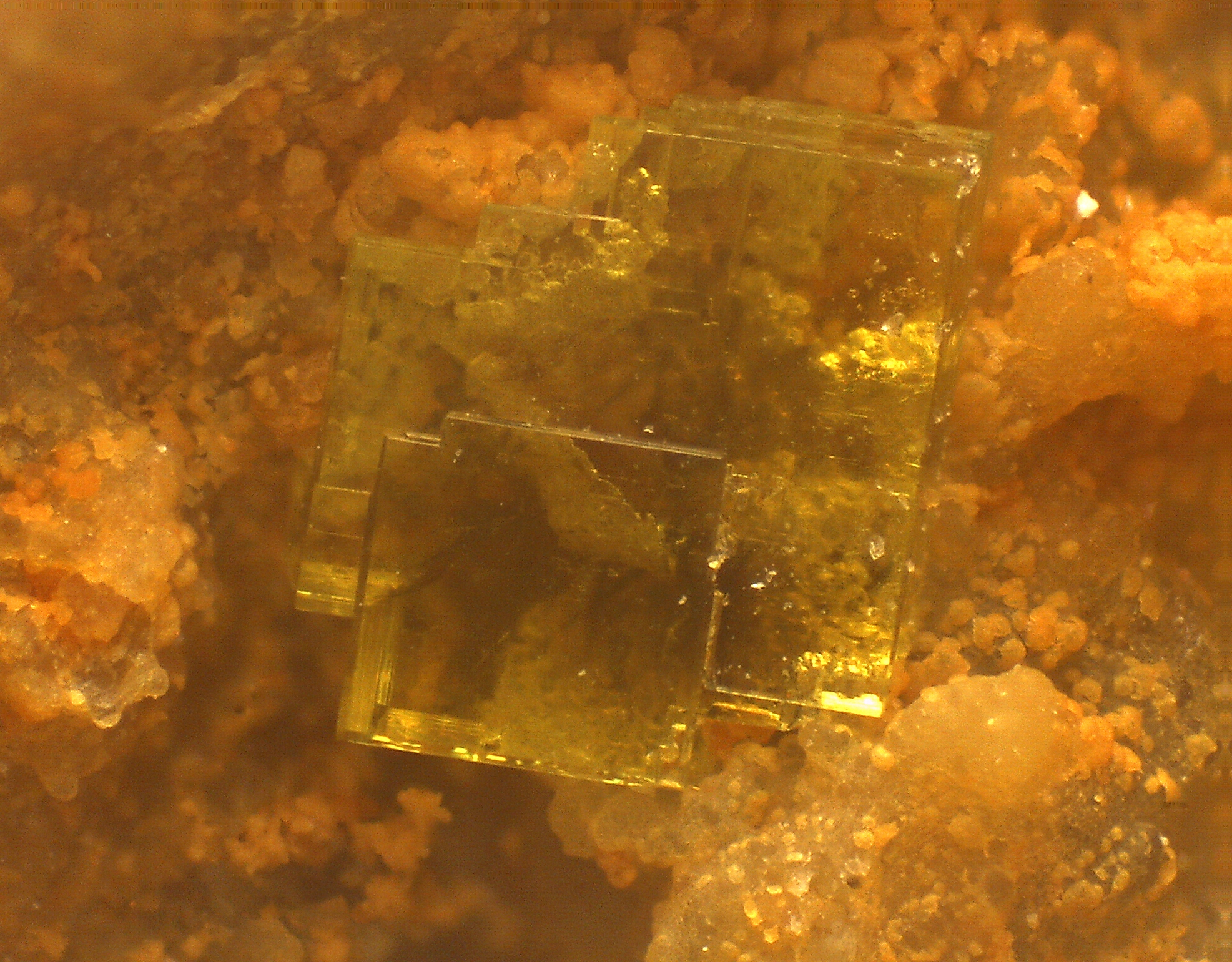

Quelques nouvelles très petites saléeites, mais les cristaux sont très bien formés. Présence d'argile jaunâtre, quartz hématoïde.
La plus grande photo a un champ de 3,1 x 2,3 mm.
L'examen des roches récoltés aux UV longs montre globalement une certaine abondance de la saléeite, mais la plupart des points verts détectés sont plus des placages très fins. Les cristaux bien formés sont nettement plus rares. Je pense que ça vaudrait vraiment le coup de visiter cette carrière de nuit avec une lampe UV.
