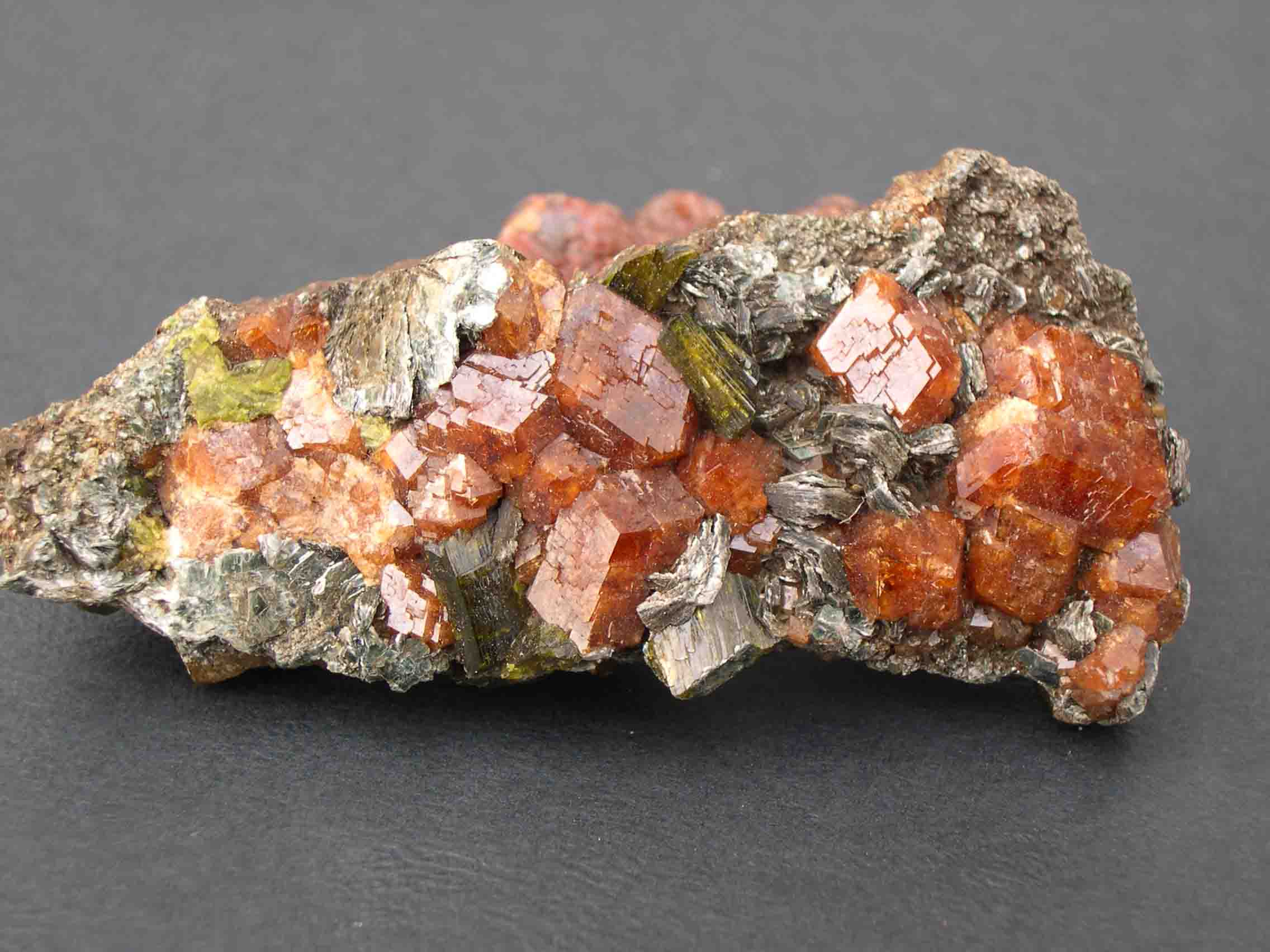

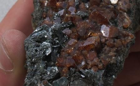

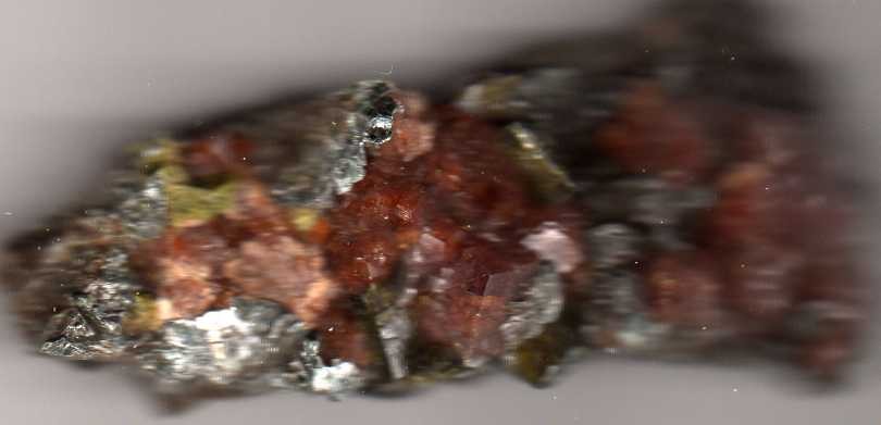

quelle sorte de grenat est-ce ?
Il y a de l'épidote et un mica dont je voudrais aussi avoir le nom
et si la provenance plus précise pouvait m'être donnée ... merci excusez le flou je n'ai plus mon appareil pour le moment ce week end j'en mettrai une meilleure
des grenats rouges !!!!.................................rire!!
fermez pô la porte : j'ai pas fini !!!
difficile ce que tu demandes , andré !!!!!
voir impossible sérieusement sans analyse !!
la couleur n'est pas suffisante ............
la seule chose qui pourrait aider, en ayant connaissance précise de l'origine : c'est qu'une étude ai été réalisée avec analyses , de la on pourrait supposer que !!!!

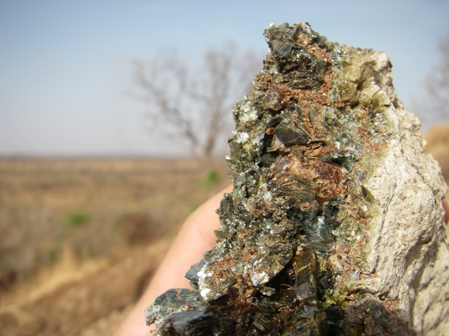

Jusqu'a present les grenats trouves dans cette region entrent dans la categorie du grossulaire (pour les jaune, brun et vert) et de l'andradite (pour les noir).
Le site de decouverte des grenats rouges associes a ces mineraux philliteux verts et a l'epidote est relativement nouveau. Toujours situe dans le meme district, entre Bendougou et Diakon.
Les affleurements de la colline sont marques par la presence abondante de ce 'mica'. Mais les grenats sont relativement rares, rouges, avec pas mal de petits flottants a la forme parfaite.
Je n'ai pas encore d'idee exacte sur la nature du mineral phylliteux, mica ou bien chlorite??

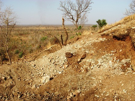

Je vais essayer de mettre du texte et des photos a propos des sites de la region sur ma page web. Un de ces jours, lorsque j'aurais le temps...
En attendant, quelques photos prises il y a un mois sur le site d'ou provient la piece d'Andre
:desert: Et oui Papyfred, j'avais zappe ce critere.
La famille du mica est tres vaste... mais j'avais de tres gros doutes sur cette appelation de 'mica' (donnee par les mineurs du coin) et ca me faisait plus penser a la chlorite, sans pouvoir pointer ce qui me faisait pencher la dessus (en plus de la couleur et du contexte).
C'est surement le meilleur critere pour dire qu'il ne s'agit pas de mica puisque eux sont elastiques... jusqu'a ce qu'ils se brisent.
Ici c'est tres flexible et l'etat des specimens en souffre beaucoup d'ailleurs.

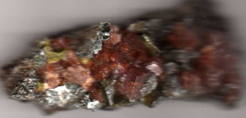

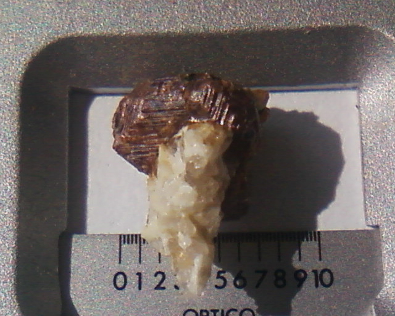

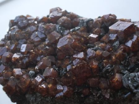

suite à la parution de ce sujet par André, je me suis mis à la quête de ce type de cristallisation, j'ai fouiné un peu a droite à gauche dans les bourses et ce week-end à la bourse de Saint Nazaire je suis tombé sur trois échantillons, ni une ni deux, j'ai sauté sur la plus belle pièce à mes yeux
A noter quand même qu'on me l'a vendu pour spessartite :coucou!:
Mise en évidence avec la Chlorite
Heureusement des spécialiste étaient présent :
C'est bien une variété de Grossulaire
Hélas on ne peux aller plus loin car en réalité le terme d'Hessonite n'est pas officiellement reconnu par la commission internationale de minéralogie (Pas sur du nom préci de cette commission), contrairement au Grossulaire qui lui est accrédité.
au vu de la derniere photo, plutot spessartite, ou eventuellement hessonite
