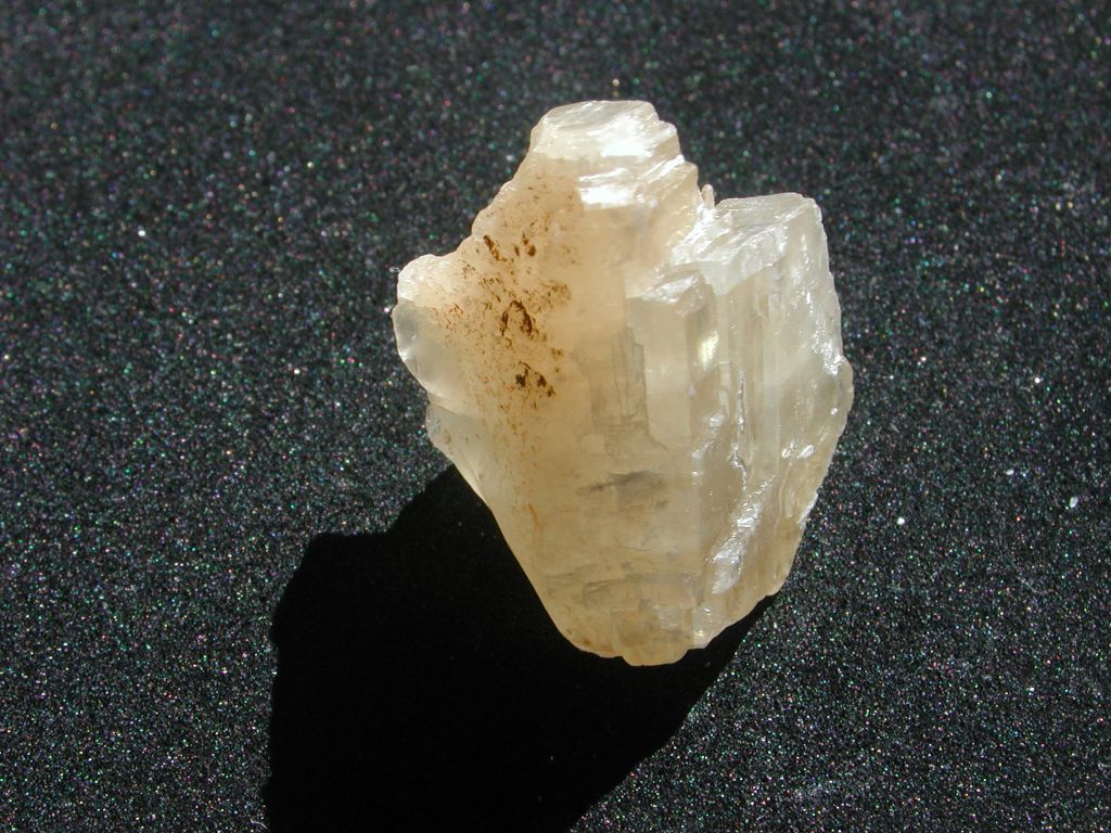

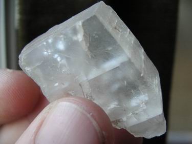

La calcite ne se raye pas à l'ongle ?

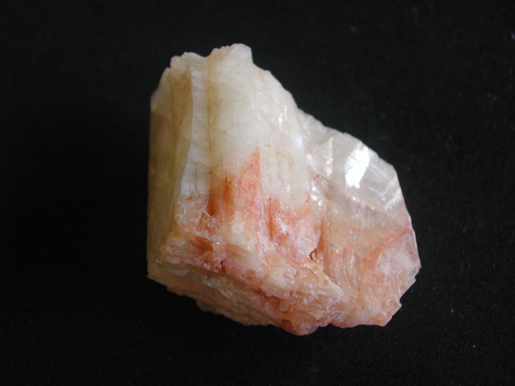

:gratte-tete: C'est bien de la calcite!? et pourtant ça se raye à l'ongle... et je vous assure, je n'a pas des ongles de fer...
Eh bien, deux solutions: soit tu es le seul être au monde à arriver à rayer de la calcite avec ton ongle soit ce n'est pas de la calcite ! :sourire:
D'ailleurs, vu la photo j'ai un peu des doutes sur de la calcite. En effet j'ai l'impression vu les clivages que ton échantillon appartient au système cubique ou quadratique. Mais la photo peut trahir la perspective!
La calcite est rhomboèdrique et se débite en petit rhomboèdres c'est à dire de petits dés sans aucun angle droit. Un test à l'acide confirmerait que c'est de la calcite.
Cela dit, ton échantillon m'évoque de la barite mais elle non plus ne se raye pas à l'ongle d'où je pense qu'il peut s'agir de halite (très soluble dans l'eau) bien que cela n'en ai pas trop l'allure ou enfin.... de gypse!!!!! :grand sourire: :coucou!: :sourire::grand sourire:
"Eh bien, deux solutions: soit tu es le seul être au monde à arriver à rayer de la calcite avec ton ongle soit ce n'est pas de la calcite !"
Il y avait une troisième solution "soit t'es pas réveillé et tu te rends pas compte que les marques laissées sur la calcite... c'est ton ongle qui s'est limé" :grand sourire: C'est parfois dur le matin. C'est bien de la calcite, y'a pas photo...

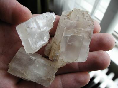

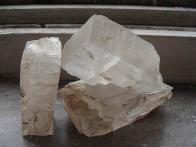

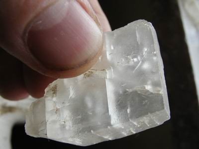

Pendant qu'on parle de calcite, je sais qu'il existe des milliers de formes de calcites, mais comment peut-on trouver à deux endroits très proches des formations très différentes? A quoi c'est dû? Exemple :
je suis pret a parier que la calcite se raye à l'ongle...la calcite est plus ou moins fragile en fonction des endroits où on la griffe...les arrêtes des cristaux sont, par exemple, beaucoup plus fragiles...
les formes varient en fonction des températures, pressions, type de roche et sans doutes aux éléments chimiques inclus dans les cristaux
Je pense que vous avez tous les 2 raison ! l'échelle de dureté ne vaut que pour des spécimens non altérés........... mais un cristal de calcite aux faces parfaites ne se raye pas à l'ongle......
Ce qu'il faut surtout retenir, c'est que les tests de dureté fait avec l'ongle ou un canif sont des tests approximatifs dont l'intention est uniquement de donner une idée sur la dureté. Ca ne vaut pas bien entendu un microduromètre (pour les non spécialistes : appareil de précision servant à mesurer la dureté—  d'ailleurs, comme le signale Orléan, avec ces appareils on mesure effectivement des durétés différentes sur un même cristal selon les directions).
Quand aux problèmes d'altération là encore il faudrait être précis car bien souvent ce que l'on entend par altération est la transformation d'une espèce minérale en une autre espèce. Dans ce cas, les propriétés — dont la dureté — de cette nouvelle espèce sont bien entendu différentes. :grand sourire:

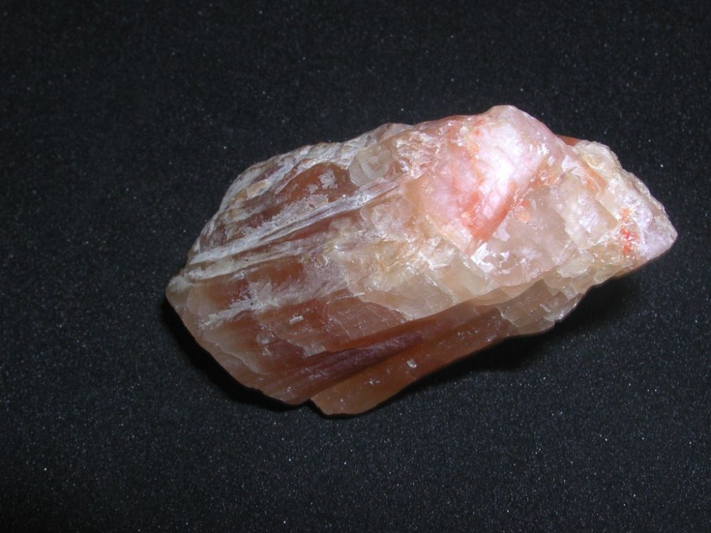

Bonsoir à Tous,
Je ferai d'autres photos demain, NB: avec L"APN du Boulot, avec d'autres p'tit caillou trouvé sur ce site (calanque entre suggiton et la Candelle) ,mon avis de néophyte 'ma 1 ére impression étè de la calcite orange' mais sans certitude ?! d'autres sont plus blanche et me font penser à du gypse? mais pas sur du tout !... Enfin demain soir, vous vous ferez une idée un peu plus précise ...
Encore merci pour votre attention ...
:super::clin-oeil:
Jean Baptiste

Tout à fait d'accord avec Daniel et je ne pense pas qu'on puisse laisser des rognures d'ongles sur de la calcite. L'échantillon présenté doit être du gypse. Pour être sûr du coup, chauffer légèrement une extrémité avec une alumette. Si elle blanchit devenant opaque, c'est du gypse.

JB j'ai fais le test de l'allumette, cela ne blanchi pas en chauffant !

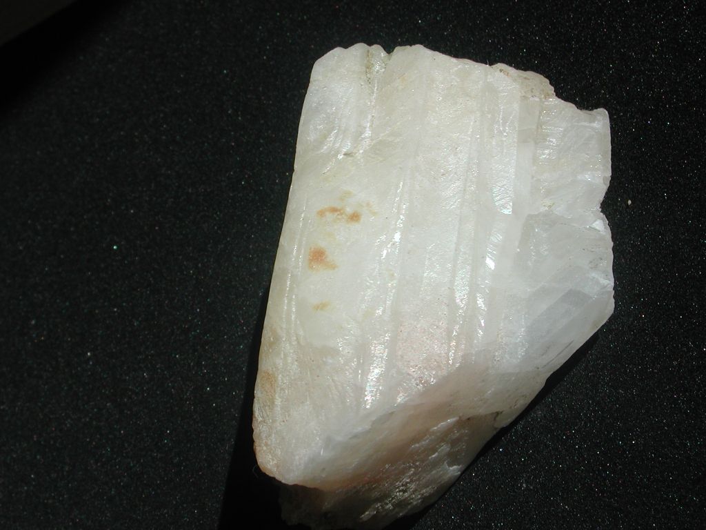

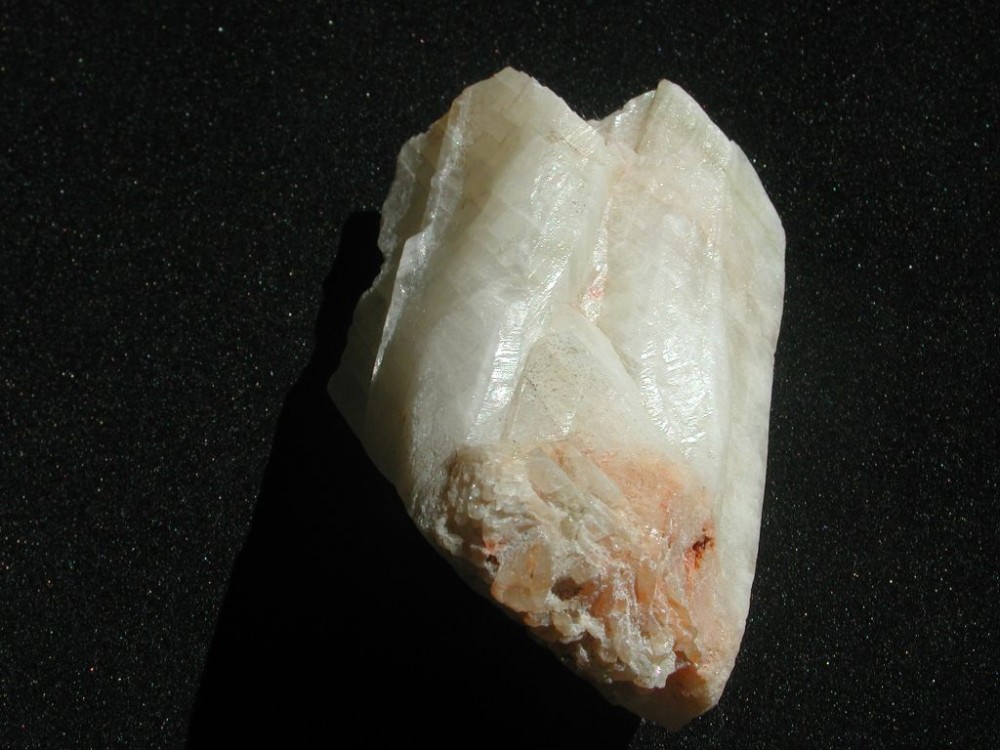

Voici d'autre photos, la même piéce sous d'autres angles :

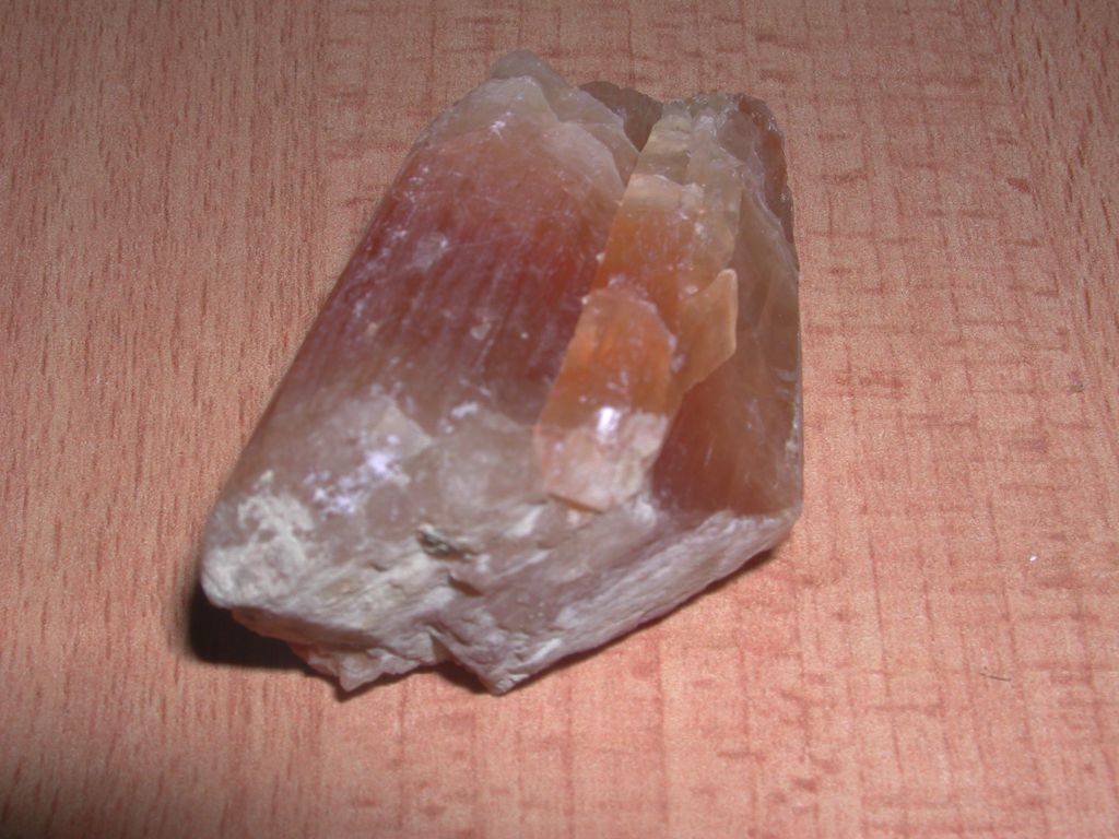

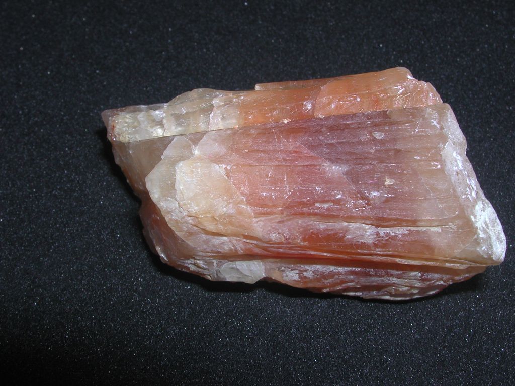

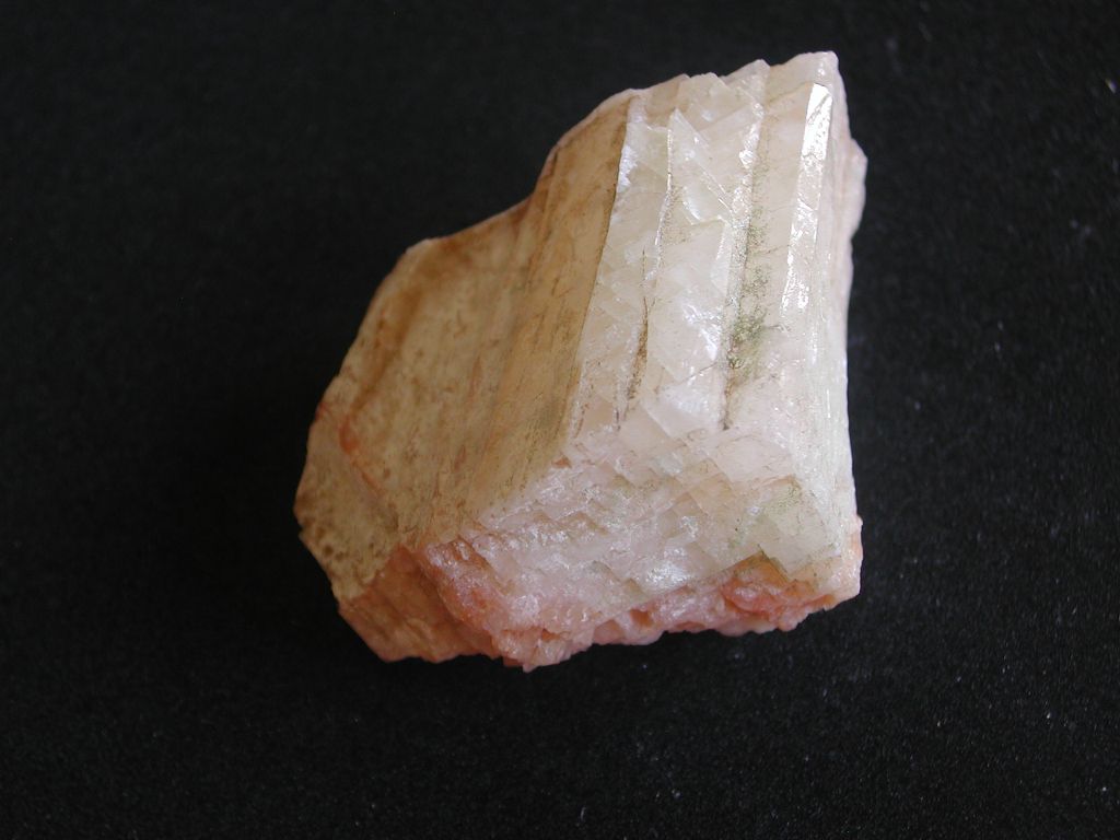

Voici d'autres piéces trouvées à proximité:

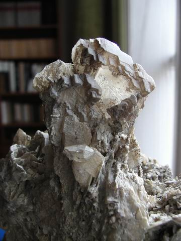

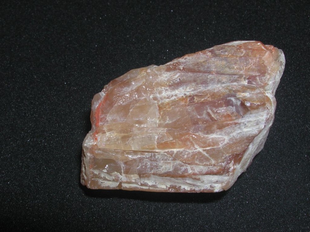

Et celle-ci, la plus petite trouver plus loin dans une veine malheureusement détruite par des vandales, je n'ai pu que récuperer un minuscule cristal !
de la calcite sans aucuns doute, elle doit meme venir du maone et loire je penses....
maine et loire je voulais dire
Calcite :grand sourire: peut être , mais ce qui est sur c'est que toutes ces minéraux ont étè ramasser par moi-même dans le Massif des Calanques a proximité d'un tracé vert qui relie la Calanque de Sugiton et le Col de la Grande Candelle ... A+
Jean Baptiste
