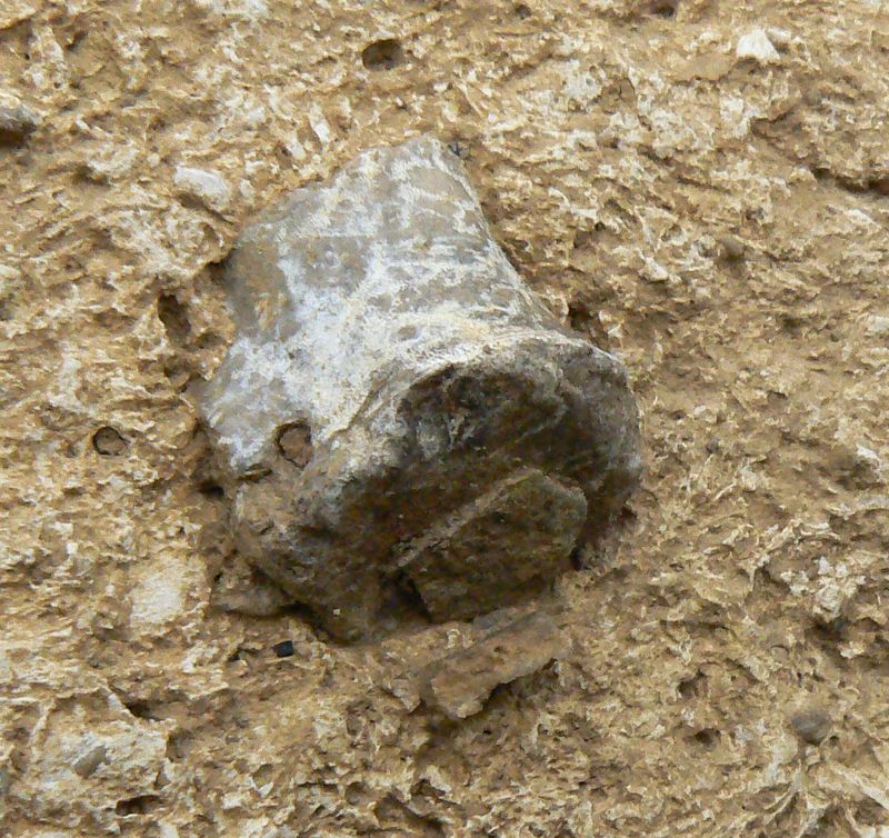

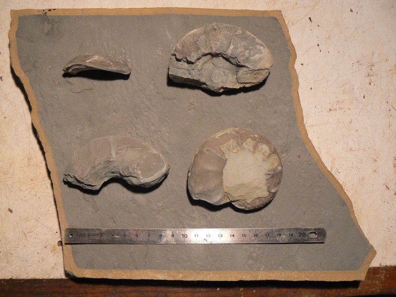

brosanpersil Posté(e) 14 septembre 2006 Signaler Posté(e) 14 septembre 2006 Salut J'ai trouvé aujourd'hui un os d'environ 2 cm aux alentours de Sarrebourg. Quelqu'un pourrait me dire ce que ce pourrait être ? Egalement trouvé : quelques morceaux d'ammonites, une moule tordue, et la belle (enfin c'est mon avis) plaque sur laquelle repose tout ça. Merci Yves Citer
gohelliumaster Posté(e) 14 septembre 2006 Signaler Posté(e) 14 septembre 2006 Salut Yves, un corps vertébral..... de reptile (quel type? difficile à dire comme ça ) , c'est apparemment du Muschelkalk supérieur (grandes carrières autour de sarrebourg ), et les ammonites n'en sont pas, ce sont certainement des Ceratites... @+ Citer
Paleoman Posté(e) 15 septembre 2006 Signaler Posté(e) 15 septembre 2006 Hello ! Je pense à une vertèbre de Nothosaure, on en découvre assez couramment dans le coin... Plus Ceratites nodosus et Hoernesia socialis (la "moule tordue") Bien à vous. Phil "Fossil" Citer
brosanpersil Posté(e) 15 septembre 2006 Auteur Signaler Posté(e) 15 septembre 2006 merci pour les renseignement, sur l'os et la moule. Pour la cératite nodossus, je savais que c'en était une, mais je pensais que ammonite est la dénomination générale pour l'ensemble de ce type de fossiles. Quelle différence faites vous entre ammonite et cératite car je crois qu' il y a une floppée de variétés dans les 2 types ? Yves Citer
gohelliumaster Posté(e) 15 septembre 2006 Signaler Posté(e) 15 septembre 2006 :coucou!: cela peut être en effet du nothosaurus, mais pas sûr du tout, il n'y avait pas que du Nothosaurus, à cette époque..... A première vue, il n'y a rien, pour moi, sur cette vertèbre qui premet de donner un genre... @+ Citer
Paleoman Posté(e) 15 septembre 2006 Signaler Posté(e) 15 septembre 2006 Hello ! C'est sûr que Nothosaurus n'est que l'une des possibilités, parmi les découvertes les plus courantes. Les Ceratites sont typiques du Trias et sont reconnaissables à leur ligne de suture "cératitique", c'est-à-dire grossièrement arrondie par opposition aux lignes de suture "persillées" des ammonites plus récentes. Bien à toi. Phil "Fossil" Citer
hybodus Posté(e) 16 septembre 2006 Signaler Posté(e) 16 septembre 2006 les vertebres du genre nothosaurus sont assez courantes dans cette région quand à la cératite je suis pas sur que ce soit c nodosus je la verrai bientot mais à premiere vue ça ressemble plus à c robustus ou c praenodosus :coucou!: Citer
