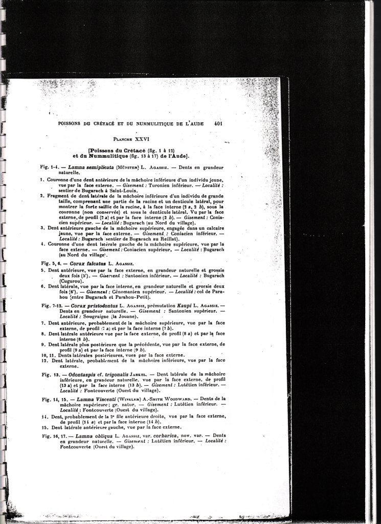

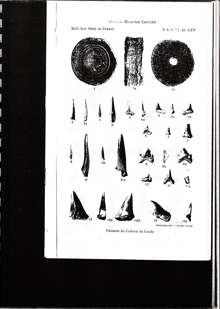

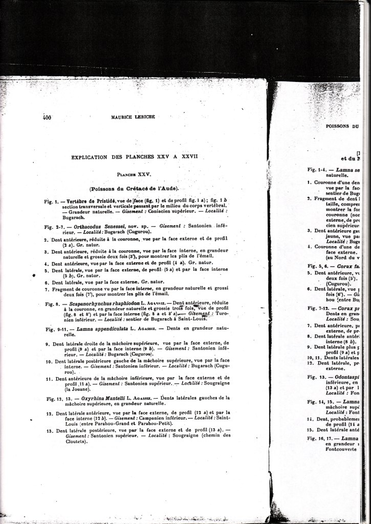

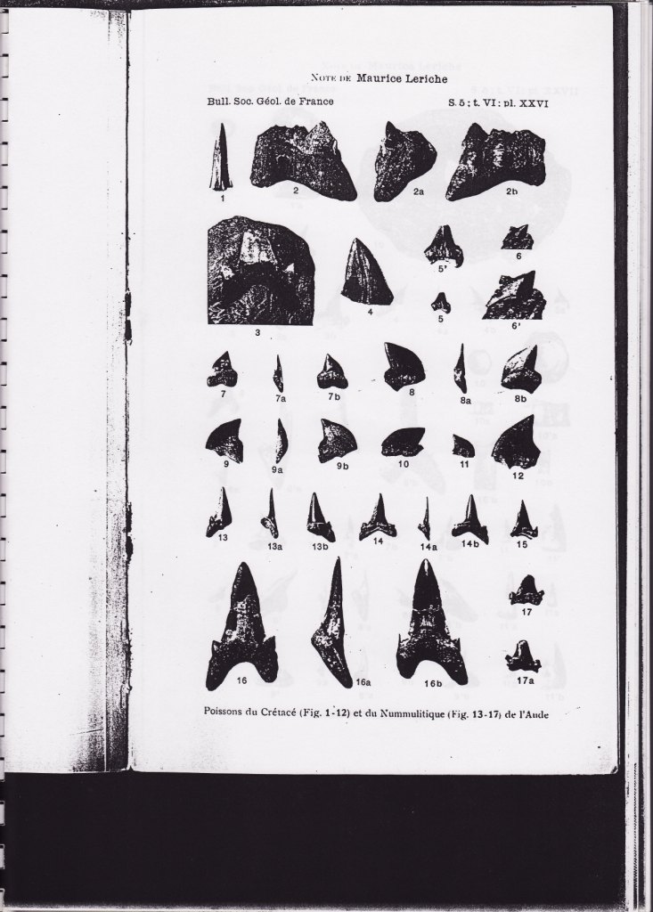

Landemaine, O. (1992). "Sélaciens nouveaux du Crétacé supérieur du Sud-Ouest de la France. Quelques apports à la systématique des élasmobranches." Société Amicale des Géologues Amateurs, Hors série 1: 1-45, 11 fig., 16 pl., 1 tabl.
Leriche, M. (1936). "Les Poissons du Crétacé et du Nummulitique de l'Aude." Bulletin de la Société Géologique de France 5(6): 375-402, pl. 25-27.

Merci Chimera pour tes pdf, cela m'a bien aidé
