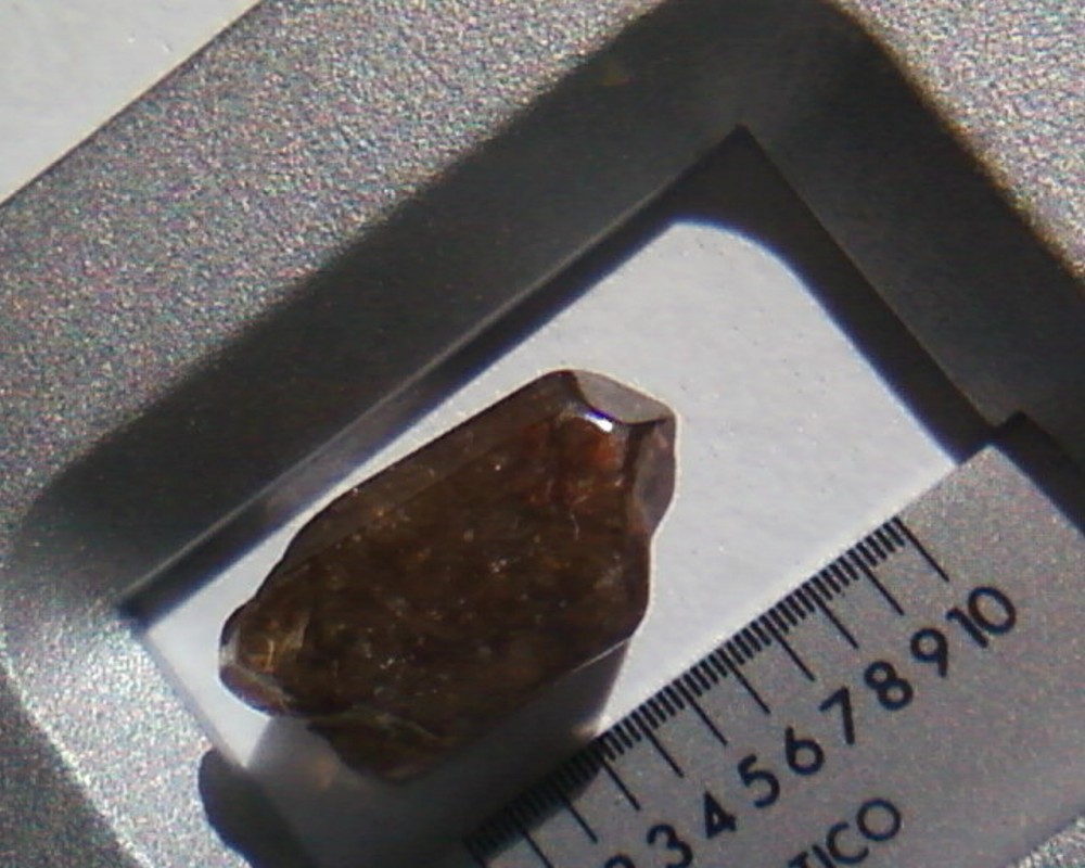

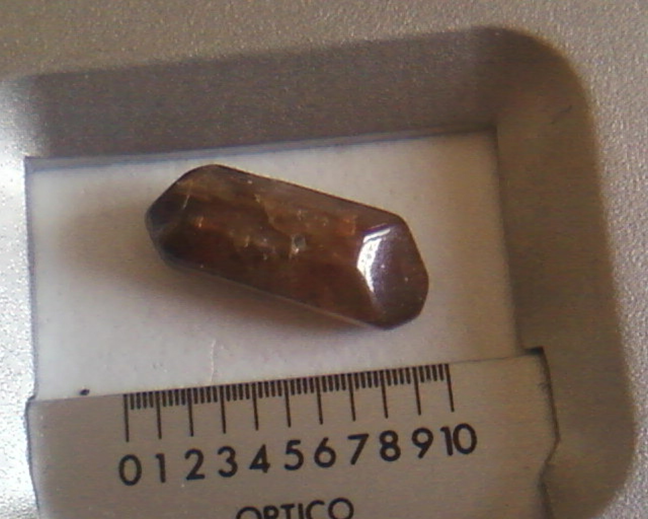

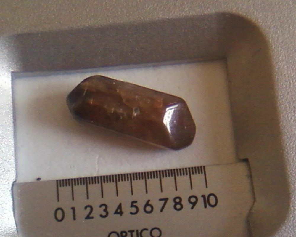

:surpris: Je me demandais si la radioactivité de certains zircons avait un lien avec les formes cristallines des post-5704-1238748610_thumb.jpgzircons??? post-5704-1238748573_thumb.jpgpost-5704-1238748643_thumb.jpg
la radioactivité peut entrainer un etat metamicte du zircon, c'est a dire desorganiser son reseau cristallin entrainant changement éventuel de couleur et altération jusqu’à apparition d’un état amorphe (j'ai deja vu une photo de zircon vert illustrant la chose: l'eclat du zircon etait devenu completement gras, ce qui pourrait correspondre a tes photos)
oui c'est sur que la radioactivité a eu un effet au moment de la formation !!
notament pour le zircon , comme le dit cascaillou : jusqu'a obtenir un état amorphe !!!
on a eu le même cas pour de l'allanite enrichie en thorium (a un point qu'elle peut se rechercher directement au compteur geiger!!) qui lui donne le même état amorphre et gras !!

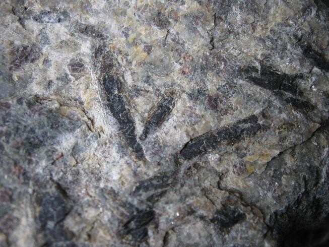

allanite-(Th) st philbert de bouaine 85 (dans éclogite)
métamictation due à une forte présence de thorium dans les allanites .
