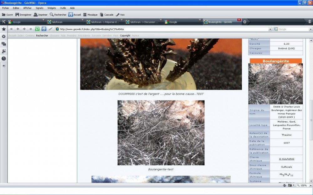

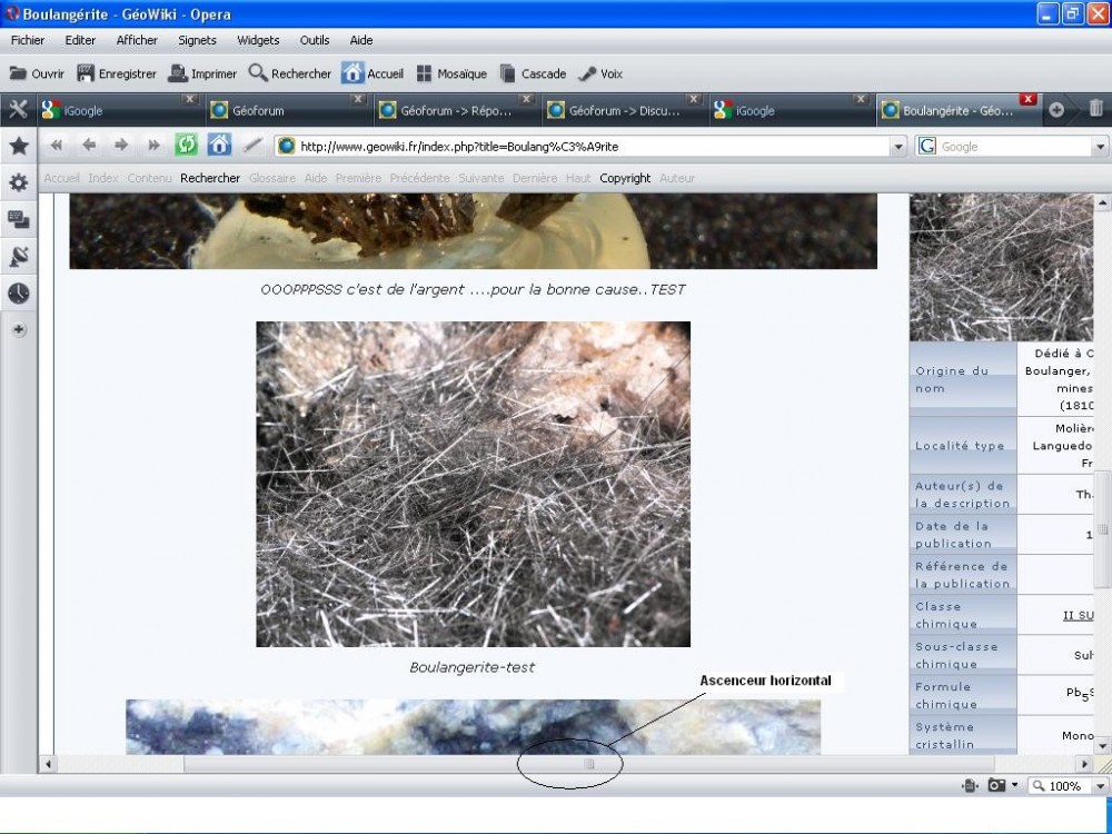

oui c'est normal j'ai mis 2 infobox pour tester....par contre qu'entends tu par "images trop larges". Normalement tu devrais avoir un ascenceur en bas de la fenêtre de ton navigateur qui  permet de te déplacer horizontalement dans la page ??????
voici une capture d'écran en résolution 1440x900 tout rentre dans la fenêtre, pas d'ascenceur horizontal.
une autre capture d'écran de la même page en résolution 1024x768 rien n'a bougé, on ne voit pas toute la page, mais un ascenceur apparait en bas du navigateur permettant de ce dépacer horizontalement dans la page.
...J'ai un ascenseur horizontal pour la Boulangerite,
pour d'autres pages je n'en ai pas...
donc il y aurait plusieurs types de pages,
et il conviendrait d'avoir quel type de résolution d'écran pour tout lire sans ascenseur (pénible) ?

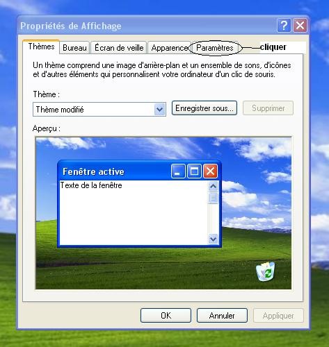

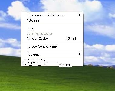

pour ce qui est de modifier ou de connaitre dans quelle résolution on se trouve sous windows:
cliquer droit sur le bureau à un endroit ou il n'y a pas d'icones:une fenêtre de menu apparait, cliquer sur paramètre.

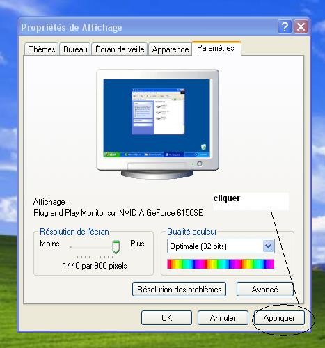

ensuite une fenêtre "propriété d'affichage apparait" cliquer sur l'onglet "paramètres"
en bas à gauche vous trouvez un curseur indiquant dans quelle résolution vous vous trouvez. il suffit de déplacer le curseur pour changer de résolution et de valider en cliquant sur "appliquer". les résolutions affichées correspondent à ce qu'est capable de faire votre carte graphique, votre moniteur peut aussi limiter les résolutions utilisables. Il se peut que votre écran reste noir , dans ce cas c'est votre moniteur qui n'accepte pas cette résolution. Dans ce cas ne touchez à rien et attendez 15 seconde le pc repassera dans sa résolution précédente.
