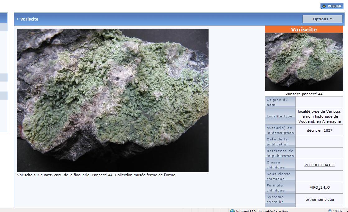

Quand vous écrivez une page, surtout si elle est bricolée à la main, vous devriez systématiquement utiliser le validateur du W3C pour la vérifier, çà aide à trouver les erreurs. Lien : http://validator.w3.org/
Exemple sur celle-ci : http://www.geowiki.fr/index.php?title=Variscite
En tout cas super boulot et félicitations pour toutes ces heures passées à la rédaction des articles.
Cordialement
Oui 1Frangin
J'ai lu que vous aviez des problèmes d'affichage, donc j'ai lancé le validateur W3C dessus, et il signale 12 erreurs HTML.
C'est un outil très utile.
Quand ça s'affiche correctement sur un PC et moins bien sur un autre, c'est souvent des erreurs de codage qui sont ensuite plus ou moins bien interprétées par les différents browser.
Le Validateur permet de vérifier si la syntaxe HTML suit les normes, et donc de localiser rapidement d'éventuelles erreurs.

je pense que le problème est bien lié à la résolution de l'écran utilisé. j'ai fait quelques tests en utilisant plusieurs navigateur. si on laisse comme c'était avant c'est à dire les images dans un tableau cela fonctionne bien avec internet explorer, opera, firefox. En changeant la resolution de l'écran, si les images deviennent trop grandes pour s'afficher à coté de l' infobox, elles passe dessous. Par contre avec safari, les images se superposent à l'infobox.
en ce qui concerne la validation w3c, je ne suis pas sur que sur une page créé par wiki se soit très fiable. En effet, le language étant déjà simplifié on ne maitrise pas tout au niveau html.

Pour ce qui est du détecteur du W3C, les erreurs détectées proviennent peut-être toutes de cette ligne où il manque un caractère sur la balise <br />
........src="/images/a/ab/IMG_0189.JPG" width="615" height="461" /></a><br />
