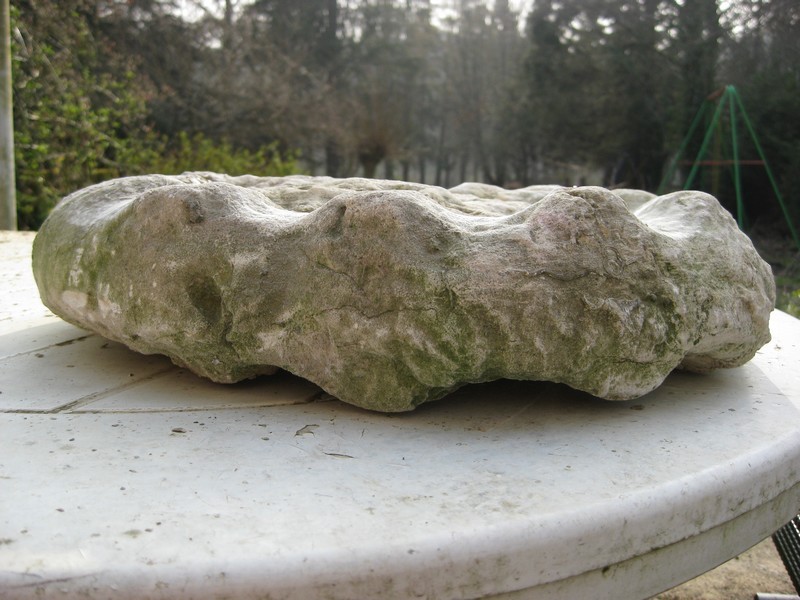

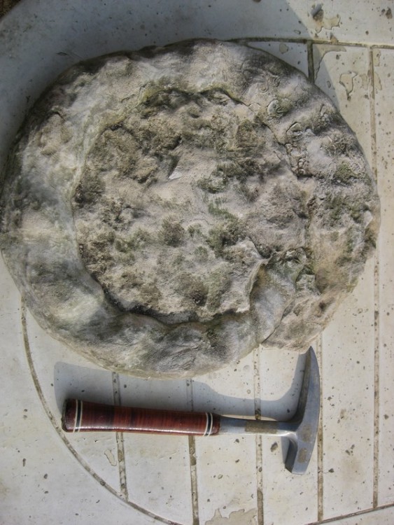

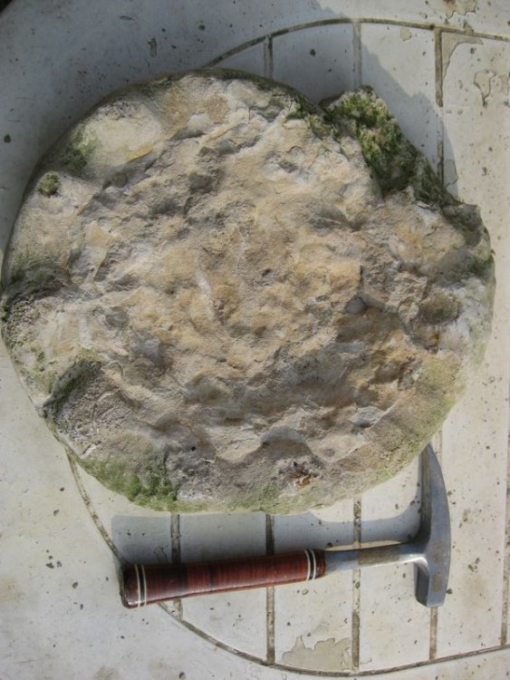

Je viens vers vous pour vous présenter une nouvelle acquisition, cependant je ne possède aucune donné sur cette ammonite ce qui est fort désagréable. Donc si certain d'entre vous peuvent m'aider sur ce coup là je suis preneur. Je l'ai récupérer à un gars qui est du coin de Dole (39) si ça peut aider.
Bon voici la bête en question :
Merci

assez d'accord avec un peris.
pas ariétite , because absence de carene tricaréné
le probleme est , que dans la région il y a plusieurs étages:
-bajocien
-bathonien
-oxfordien
-kimméridgien
un petit penchant pour un macro de peris. oxfordien, a voir comment sont les tours internes, bien que visiblement cette coquille montre une tératologie,l' espacement des cotes primaires me semble un peu rapide ( accélération de croissance), mais surtout les cotes sur la fin de la bete qui ne correspondrait pas a une fin d'ontogénese normal.
enfin pas facile , pas de zone , et pas dégagé.
a suivre

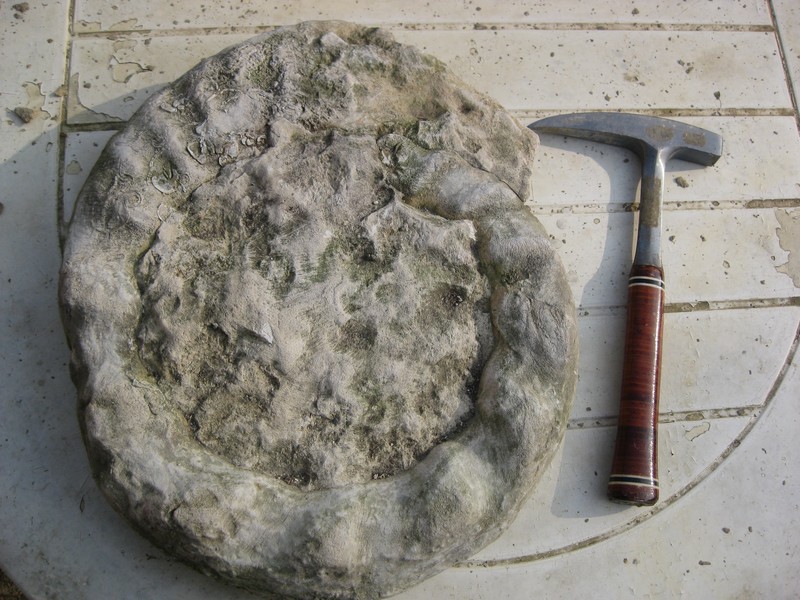

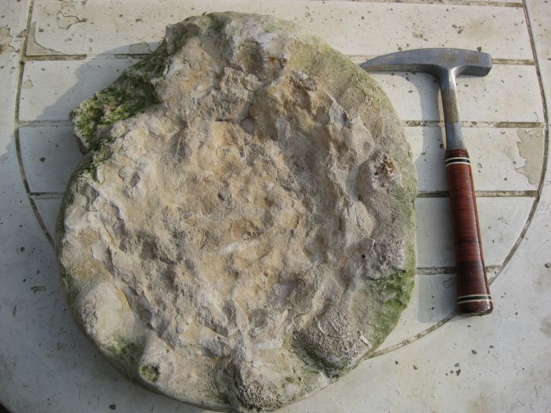

salut à tous !
bel ammonite que j'aurais bien aimer trouver !!
je pencherais pour un perisphincte du groupe Perisphinctes (Perisphinctes) parandieri ,
l'accroissement du nombre de côtes en fin de tour est typique chez certains perisphinctes au sens strict (martelli,parandieri,pumilus.......)
voir R. Enay (1966) perisphinctidés du jura.

tu a raison, je ne me rappellais plus qu'il finissait ainsi.
celui de la planche 8 , fig. 1 est étrangement costulé, j'en avais jamais vu, dans le poitou il sont tout petit.

Nous avons dans le Jura méridional de très gros Perisph. (Perisph.) andelotensis (ENAY,1966) dont le tour externe correspond avec celui de l'exemplaire dolois.
Mais il faut absolument dégager les tours internes et établir une courbe de costulation (c'est ce que m'a toujours expliqué R.ENAY...). :sourire:
