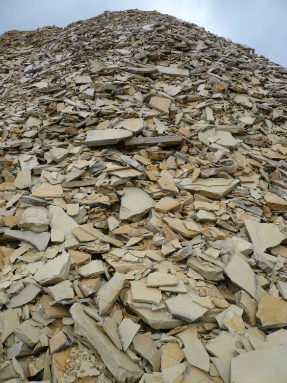

Les Flinze correspondent aux niveaux exploités(depuis l'époque romaine), et toujours à la main.Les Flinze ont une épaisseur de 1
à 30cm, et sont utilisés selon leur épaisseur, de carrelage, de revetement de sol, de tuiles ou de marches d'escaliers, ou pour la lithogravure.
Effectivement, comme le dit Quaternaire Faülen doit provenir de faul qui veut dire pourri, donc je pense toutes les couches inutilisables, qui représentent quand même les 2/3 des matériaux extraits, et dont une partie est utilisée par les cimenteries.

Hubert, est-il possbile d'obtenir de ta part cette photo dans la plus grande résolution que tu aies ?
Stéphane.
