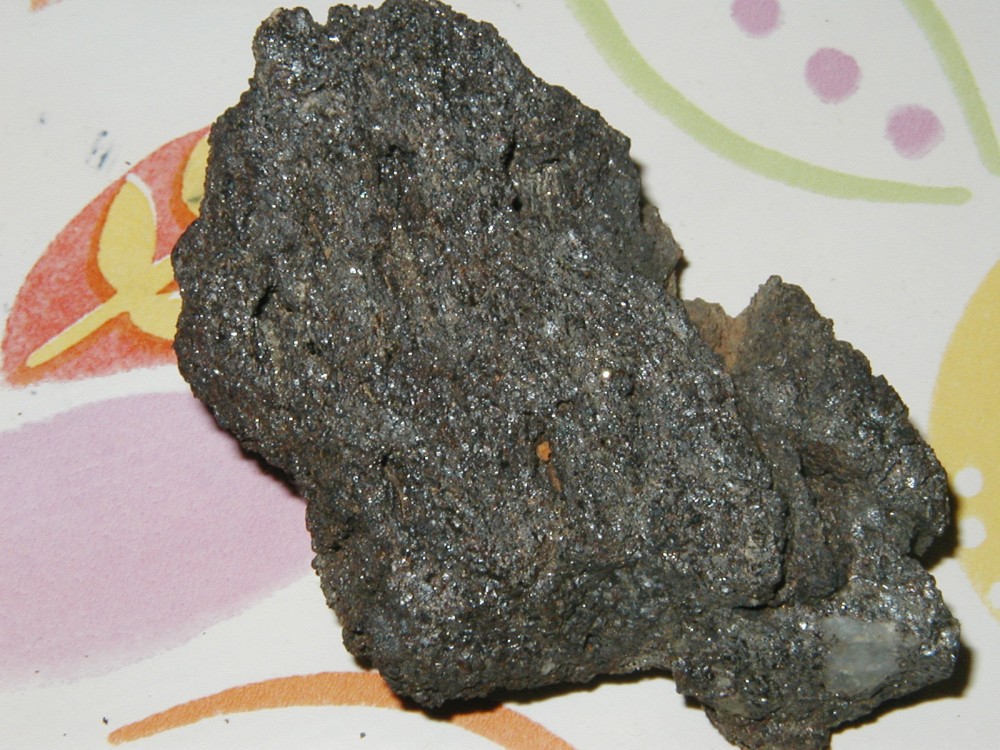

Bonsoir,
cet échantillon vient d'une des mines de Lassur en Ariège (la mine du "haut" je ne connais pas son nom).
Je l'ai trouvé dans les haldes; il y avait également des morceaux de pyrite dans ces haldes.
La mine a produit de la pyrite et de la galène.
J'ai d'abord pensé qu'il s'agissait de galène, mais la densité est entre 3,5 et 4, et la poudre est beige. Ca ne raye pas le verre.
Je pense que ça pourrait être de la blende.
Votre avis?

tu en mets un peu dans l'acide chlorhydrique si ça sent l'oeuf pourri ( H2S) c'est de la blende.
merci pour la réponse.
J'étais persuadé que la galène avait la même réaction (odeur d'oeuf pourri) quand on met de l'acide chlorhydrique dessus.
Dans ce cas là, ça ne permettrait pas de trancher.
Est ce que je me trompe ?
Il me semble qu'il y a parfois du minerai massif ou Blende et galène sont intimement liées. C'était le cas, me semble t'il, aux mines d'Arrens-Marsous dans les Pyrénées.......

Tout à fait d'accord ; et c'est même le cas dans beaucoup des mines entourant Argelès Gazost !
