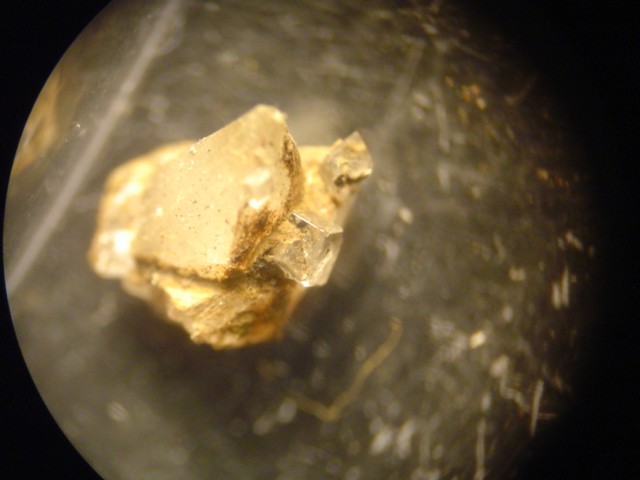

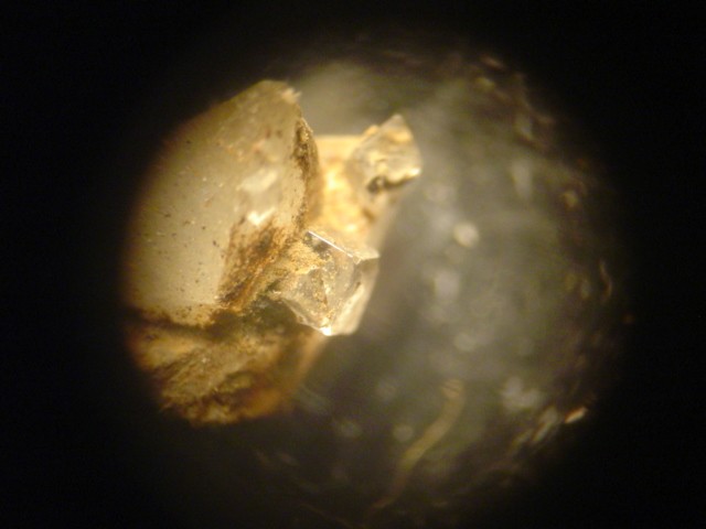

Je pense a de la barytine pour ces petits cubes ( 0,5 mm )presque parfait hormis les coins légerement bisautés,et totalement transparent. Dureté : rayé facilement par une pointe d'aiguille. Seulement une dizaine de ces petits cubes , pour 5 kg d'échantillon de calcite. Et vous, vous en pensez quoi. Merci de vos avis. Manu
Invité phénacite
test de dureté ok ! la "gueule" ok, possible barytine. trois clivages aisés....
ça vient de quel coin ?? tu parles de calcite ....
tu peux préciser un peu le contexte ?? (sans citer présisément l'indice ...)
pourquoi pô une deuxième génération de calcite ?? ou de la dolomie ?? ça fait bizare pour de la baryte au premier abord !!
Invité phénacite
La barite peut avoir un faciès tabulaire. Dureté 2.5-3.5....en association avec la calcite !!le quartz etc.....Mais c'est peut-être autre chose.. Oulala !!!
Ces cubes sont collés sur les cristaux de calcite, s'en décollent facilement, je reprécise qu'ils sont tres rares. Trouvés à Largentiere 07.
Il est vrai que je n'ai jamais vu de barytine dans ce secteur, quelques petits cristaux de pyrite par çi par là.
Les arretes sont tres vives , mais les coins un peu tronqués. Si vous observez bien la photo du bas , on distingue un autre cube qui depasse du plus gros sur sa gauche. Voila , je vois pas quoi dire de plus.
Faudrai que j'arrive a mettre un peu d'acide dessus, mais c'est tellement petit, je vais quand meme essayer.
A suivre.....
Test effectué. Aucune réaction a l'acide, j'ai essayé de briser un cube entre deux plaques de verre, J'obtiens des morceaux plutot allongés et de la poudre blanche, mais rien de probent, surtout que c'était deja pas gros au départ, mais là c'est franchement minuscule.
J'élimine donc calcite et dérivés, et en reviens a mon idée de barytine, mais bon!!!!!!????

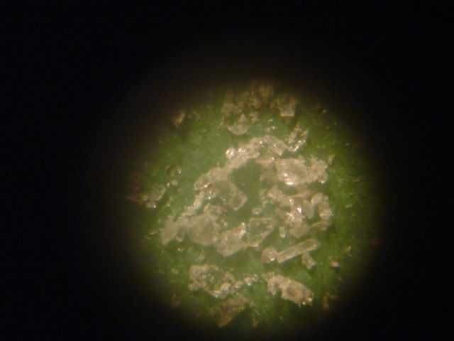

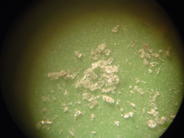

Photos du clivage obtenu, pas terrible, mais peut etre exploitables pour vous. J'ai trempé ces morceaux toute la nuit dans HCL, et ils sont toujours la au petit matin.
Je vois des morceaux allongés et plats plutot que triangulaires, donc ??
