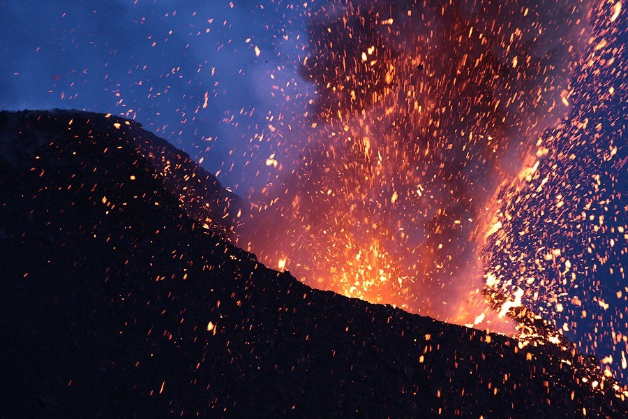

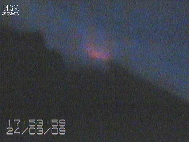

Il semblerai de le stromboli sont entré en éruption plus continue depuis 18 heures. Même si les images sont flous on voit bien la fontaine de lave.
on dirait que ça s'engaillardit dans le cratère ... l'activité est qualifié de médio-bassi / médio-alti selon le rapport settimentale de l'INGV, mais ça fait déjà quelques jours et a peut-être franchi un palier ?! ... sur les webicorders d'hier il y avait un peu de mouvement mais j'ai pas de base de référence ... donc je peux pas juger ...

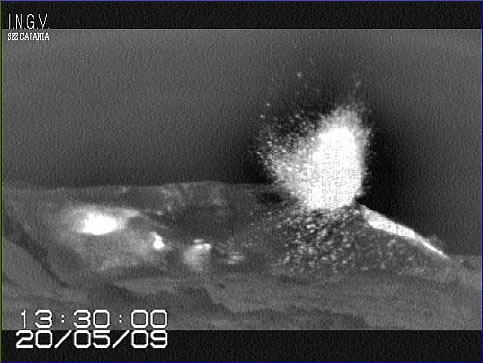

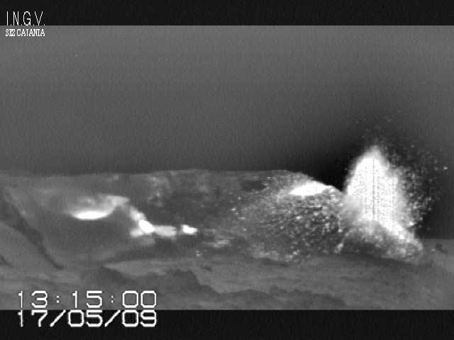

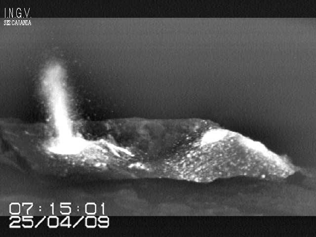

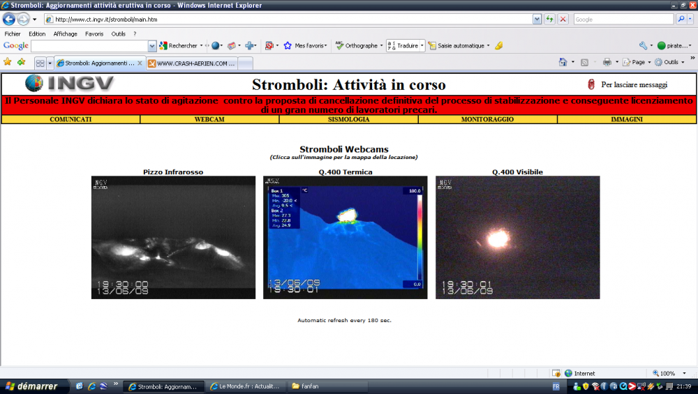

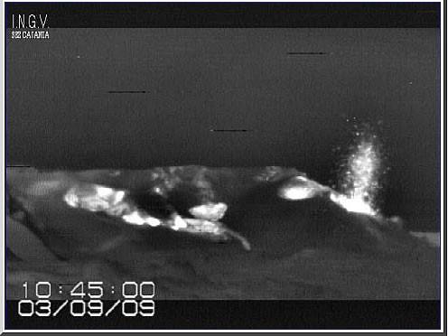

Je regarde la webcam du stromboli ce matin l'activité est vraiment très forte, presque constante
et je pense qu'il y a des coulées intractratériques qui sortent de la bouche SW jugez vous même avec ces photos.

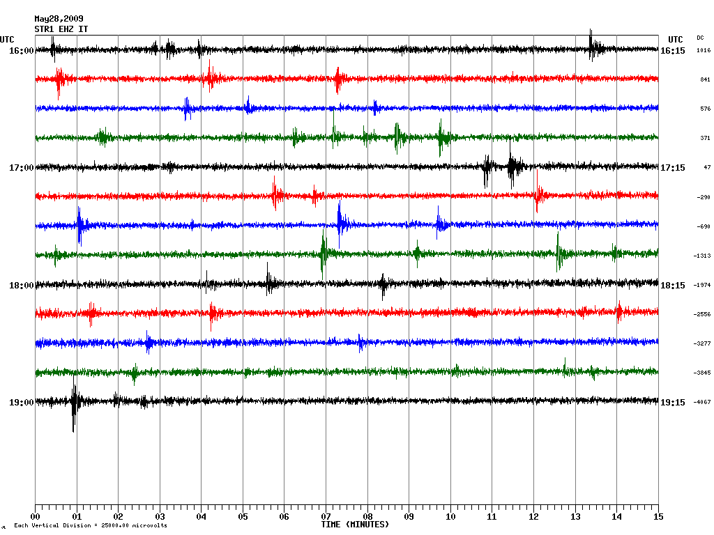

Les sismos montrent un trémor élevé et des explosions quakes nombreuses et fortes. Remarquez aussi la croissance impressionnante du cone de scorie édifié autour des bouches nord est
Belles prises !!!
Effectivement le dome de scories commence à bien monter .. Tu as fait comment pour avoir la cam pizzo infrarosso elle marche jamais, tu fais partie de la confrérie de vulcain toi ..

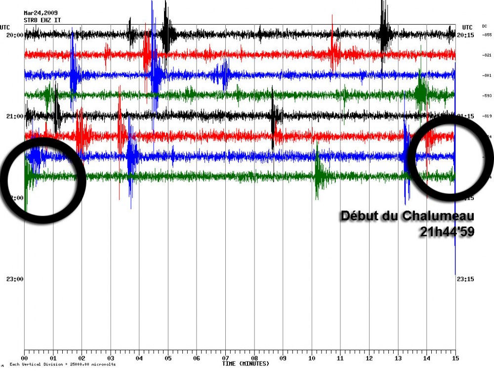

Sur les sismographes, je ne vois pas de changement d'activité conséquent et malheureusement je suis incapable de distinguer comme toi le trémor du bruit de fond sur le graphique, à l'occasion tu pourrais nous faire une démonstration de lecture avec identification des phénomènes.
c'était il ya 6 mois .. pour faire la comparaison, cette image est un peu moins claire à cause des gaz mais on voit bien l'inflation par rapport aux images de ce matin. Dommage qu'il soit difficile de se rendre compte des échelles. Quelqu'un pourrait peut-être y descendre pour poser un marteau de géologue lumineux !!! B)

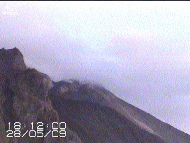

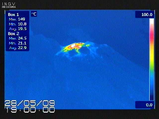

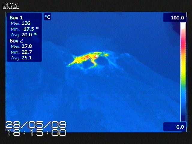

Le bonhomme semble se réveiller. Le stromboli me parait agité ce soir. la caméra thermique indique une température élevée. qui était 2 fois plus petite et plus froide hier. il y a beaucoup de fumée au sommet. Hier, elles étaient plus dispersées et moins épaisses. Il doit y avoir plus de cendre. La sismicité a également augmenté. au lieu d'un par ligne, il y en a 3.
Non je crois que la crise est passée, une activité paroxysmale a eu lieu le 3 mai, cependant l'activité est nettement moins importante qu'au début du mois ces derniers jours, et en particulier qu'au mois d'avril. D'ailleurs les activités touristiques ont
, comme je le disais précedemment dans un post, après les repérages des guides à la mode, la transhumance a repris de plus belle !
Un peu plus de cendres voila tout, et la direction du vent peut faire croire à une augmentation spontanée des explusions si tant est que le vent rabat les particules vers les caméras, non ?
L'amplitude des shockwaves est nettement moins importante qu'il y a quelques semaines également, juger de leur fréquence me semble difficile, en revanche la puissance des ondes de choc, elle se voit très bien dans le webicorder, et malgré des évènements parfois plus violents, le volcan se calme ! De plus il y avait des périodes de tremor qu'on voit moins ou plus du tout ...

Effectivement je pense aussi que l'activité a plutôt diminué qu'augmenté.
L'energie des explosions a diminué mais leur nombre n'a pas tellement changé. Par contre le niveau du trémor a beaucoup baissé.
La densité apparente de la fumée reflète en fait plus les conditions atmosphériques que volcaniques (condensation accurue quand l'atmosphère est riche en vapeur d'eau).
Et la présence de cendre (à Stromboli, je précise) dans les explosions reflète souvent une baisse duniveau de la colonne magmatique.
