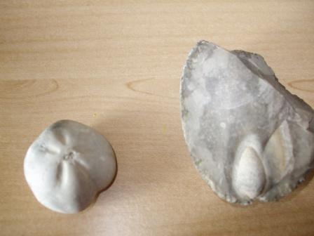

bonjour, une promenade de deux jours en baie de Somme et voici mon maigre butin
Un oursin et un je ne sais pas trop quoi...

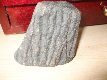

La troisième photo par contre, c'est une trouvaille dans un ruisseau dans les ardennes belges. Au même endroit, j'ai trouvé assez bien de coquillages fossiles serait-ce des plantes ou simplement rien du tout?????
Le premier : un oursin irrégulier du crétacé, micraster ou truc du genre (un spécialiste te préciseras ça sans problème).
Le deuxième dans le bloc de silex : :question: je ne le vois pas bien
Le dernier, je ne pense pas que ce soit du végétal fossile, plutôt une figure sédimentaire.

- L'oursin : sûrement un Micraster leskei, très fréquent en baie de Somme (un bon coin est la falaise d'Ault-Onival, au sud de la Somme, pour ramasser ce genre de fossiles dans les éboulis). Etage turonien supérieur (fossile stratigraphique). Néanmoins, une meilleure photo (plus nette et sous un autre angle) serait la bienvenue pour confirmer. :ye!:
- Le bloc : un silex :sourire: (ou plutôt 'chert' pour les puristes) issu de la craie, niveau coniacien, sûrement ? Il y a quelque chose dedans ? un brachio peut être ? je vois mal, mais il me semble voir une forme arrondi ressemblant à une térébratule (brachio) du style Gibbythirys... une autre photo plus précise aiderait également !
- Le 3e : pour moi, pas un fossile, mais une figure de dissolution. C'est calcaire ?
