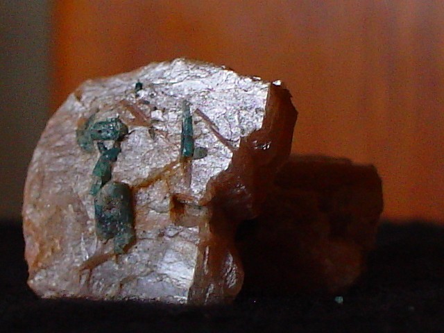

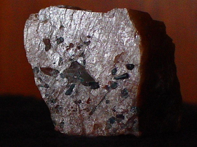

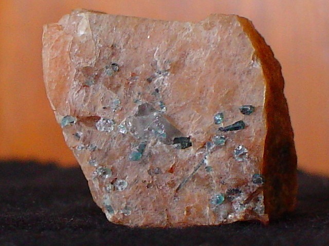

Cristaux dans feldspath rose (orange)
Invité akwaba
Hello
Aucune idée.
tests impossibles dureté,densité
trop petit, voir minuscule (lol)
à la loupe cristaux facettes comme tourmaline (schorl)
semble il y a avoir même terminaison que cristaux schorl
Lieu, morceaux de feldspath éparpillés,
proche de gros rocher migmatite...
Voili voila, si vous avez une idée, suis preneur.
Ciao

A première vue je dirais..... magnifique!! Bien évidemment vous avez observé les cristaux bleus (??) à la loupe ?? Quelle conclusion ?? C'est vraiment très surprenant !! (idem pour les photos qui ne sont pas TROMPEUSES, cela arrive ...) Je me réserve d'une réponse trop hâtive, et laisser d'autres, hautement plus compétents émettre leur avis.Quelle chance(ou plutôt quel "métier" ) de trouver des truc comme ça "well done!!" :clown::bravo:

Salut Alchimiste
Oui j'essaie de gratter dans le coin pour voir des blocs de feldspath plus gros
car sur la photo en fait ce sont des cailloux gros comme une boite d'allumettes.
et les cristaux assez petits, mais couleur bien sympa.
Avec quelques pluies, ça "lavera" le terrain.
A+

Thks pour les avis.
Dites moi, est ce qu'un test avec des UVL ou UVC serait intéressant ?
réaction apatite ?
Serait ce une bonne idée de test ?
car dureté ?
ou peut être test acide ?
A+

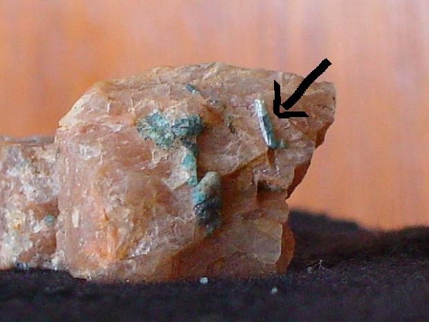

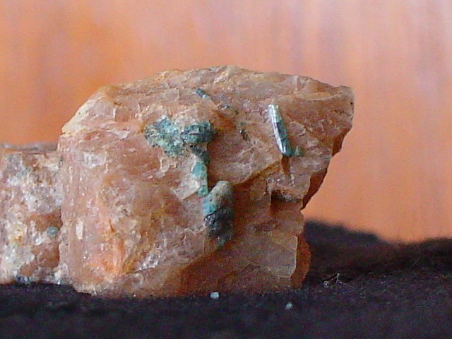

Tout le monde n'a pas un équipement pour la photo dernier cric !! C'est vrai qu'un agrandissement de la "flèche" enlève tout doute ! post-5704-1236940649_thumb.jpg Personnellement : "petite apatite, lois aux fesses, on nie !!"......

Apatite, souvent réaction aux UV courts (dans les jaunâtre je crois)
le sablais

J'ai la solution Phénacite !! faut que je trouve des pièces PLUS GROSSES !
Lol, mon apn ,maxi 10 cm de l'objectif pour zoom (S..Y Karl Zeiss).
Tout le monde n'a pas un équipement pour la photo dernier cri !! …
" Si la photo est bonne… " (chantait Barbara), il suffit de la faire glisser sur l'écran et de l'ouvrir sous " Aperçu ", là, on peut cliquer sur " agrandir " (plusieurs fois si besoin est, tant que c'est net…) pour voir les détails… À+
Invité akwaba
Bonjour
Malheureusement pas pu trouver de hcl, donc test vinaigre blanc à froid et aussi
testé chauffé.
Pas de réaction au bout de 20 h...

oui je crois aussi, pourtant essayé avec vinaigre bouillant, bien réactif sur d'autres pierres mais ici non.
Je vais attendre, dés que je peux me procurer du HCL,
vous tiens informés.
et si je trouve des cristaux plus gros, serait meilleur aussi...

Hello
Résultat, bien de l' Apatite. (test hcl, m' a bien "bouffé" mes cristaux, lol)
Bravo à tous.
