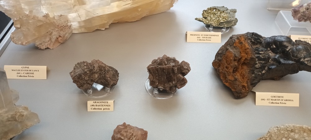

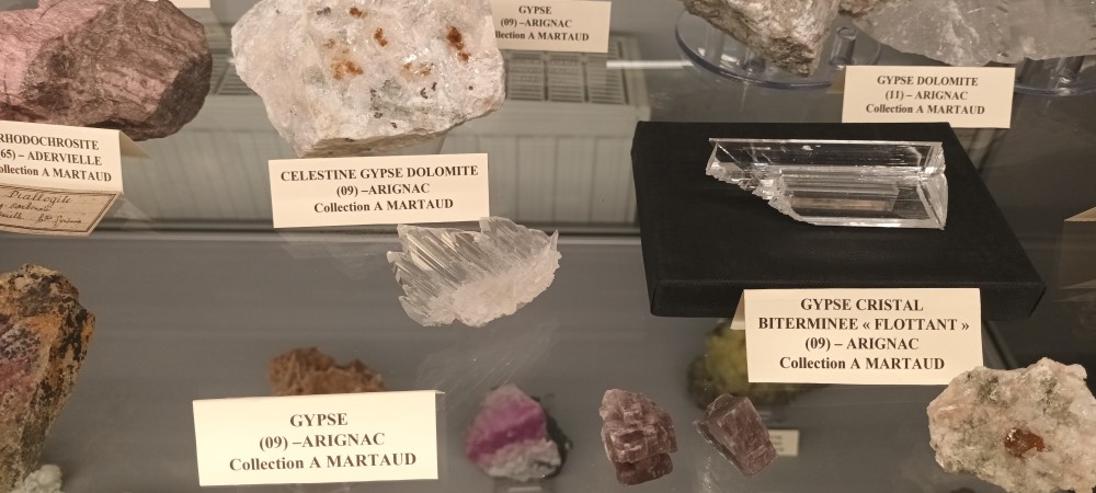

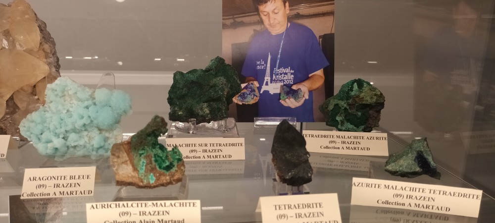

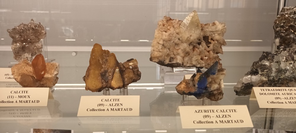

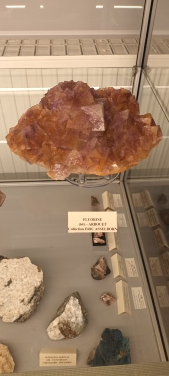

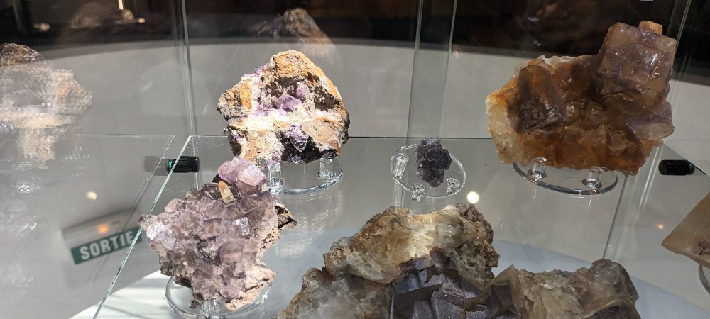

J'y vais moi aussi des photos prises (avec mon téléphone donc pas optimal du tout) lors de ma visite de l'expo au mois de juillet. Une exposition véritablement superbe, meilleurs compliments aux organisateurs et collectionneurs qui ont contribué à cette belle réussite! J'avais toujours eu tendance à considérer les Pyrénées comme un parent pauvre de la minéralogie française, sans véritable raison apparente, si ce n'est que j'ignore tout ou presque de cette "région". Cette exposition m'a permis de constater à quel point je me trompais. Bluffant!
Un petit clin d'œil aussi à M. Daniel BORREILL qui a eu la gentillesse de me proposer une visite guidée de l'exposition. Ce fut vraiment très enrichissant, merci encore!

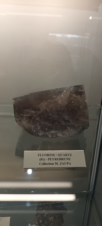

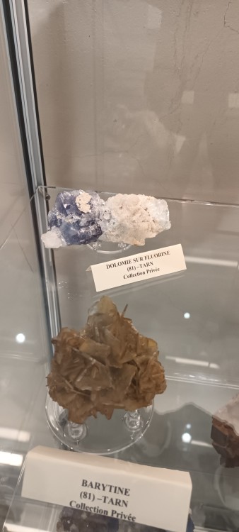

C'est vrai. Comme j'ai fait parti du comité de pilotage de l'organisation de l'expo au début, j'ai la version des faits qui explique la présence des fluorines du Burc : Elle vient d'un postulat géologique : l'âge de formation des fluorines est le même que l'âge de formation des dépôts de talc de Trimouns. La formation des Pyrénées a donc eu des phénomènes satellites qui lui sont liés géologiquement.
C'est bien sûr discutable. Comme je ne suis pas géologue, je n'ai pas pu argumenter sur le sujet. En même temps, on peut s'ouvrir au fait que les mouvements tectoniques ont des répercussions géologiques et minéralogiques certaines et parfois bien au delà de leur aire géographique physiquement définie, créant des fissures, des failles et des fractures dans les massifs voisins. La remontée des Pyrénées vers le nord a été attestée avec des effets jusqu'en Provence.
Est-ce que tu sais qui a avancé cette idée ? dans une publication ?
Ça reste limité, si on part sur ce postulat, les barytines miel de limagne son alpines (faille créé par l'orogenèse alpine).

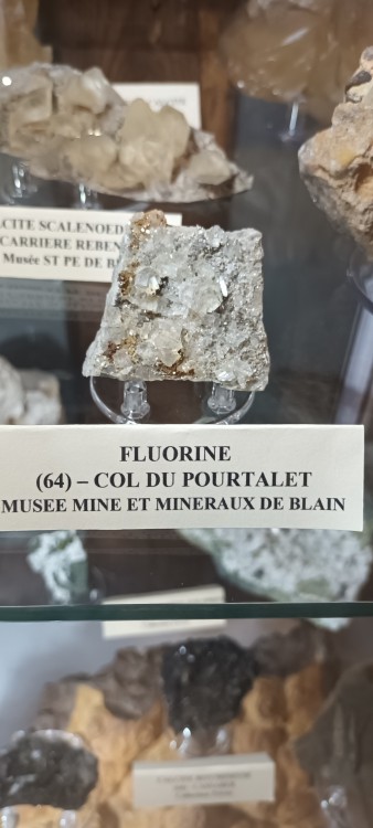

Etant loin de cette expo, si il y en a qui ont pu voir et prendre des photos :
- des stilbites du Portillon d'Oo
- des prehnites des Pyrénées centrales (dpt 65 ou dpt 64 secteur Est uniquement)
- éventuellement d'autres photos de fluorites du col du Pourtalet,
alors je serais interessé par vos photos
merci

J'ai du mal m'exprimer. Plutôt que dépôt, le terme serait formation par métamorphisme, pour le gisement de talc de Trimouns. Je m'excuse pour l'approximation de mon expression.
Je ne suis pas intéressé par une quelconque polémique.
Comme je l'ai dit, je ne suis pas géologue. Même si je sais lire certaines choses et les comprendre au point de faire des hypothèses sur certains sujets (les lecteurs de mon article sur Arbouet comprendront).
Il ne s'agit pas de faire un tir de barrage sur celui qui a avancé cette idée. Je ne donnerai d'ailleurs pas de nom, ce serait incorrect pour la personne concernée.
Si cette personne est dans le forum, elle répondra d'elle-même.

Ce n'était pas une critique et je me demandais ce qu'il pouvait y avoir comme hydrothermalisme ou comme magmatisme alcalin Crétacé dans le Tarn.
S'il y a de la doc sur l'age des fluorines par exemple. Je ne connais pas du tout ce secteur, et j'en étais resté aux mineralisations en W hercyniennes.
Ce point à part, pourquoi ne pas envisager une expo sur les minéralisations du Massif Central ?
Il y a eu quelques articles sur l'âge des minéralisations à fluorite de Montroc qui placent leur formation au cours du Mésozoïque, lors d'épisodes hydrothermaux régionaux concomitants de la fracturation généralisée induite par l'ouverture de l'Atlantique Nord.
Notamment, les datations par le couple Sm-Nd sur les fluorites de Montroc ont sorti un âge vers 111 Ma (Munoz et al. (2004). Sm–Nd dating of fluorite from the worldclass Montroc fluorite deposit, southern Massif Central, France. https://link.springer.com/article/10.1007/s00126-004-0453-9) qui tombe en plein dans l'intervalle d'âges (122-96 Ma) déterminé par Boutin (2016) pour la formation de Trimouns.

Je ne peux que rejoindre votre intervention, qui fait référence aux informations que j'avais vu par ailleurs pour justifier la présence des fluorines du Burc, pour l'exposition.
Il me manquait les infos précises qui permettent de mettre en parallèle les périodes de mise en place. Après, chacun en déduit ce qu'il veut.

J'aurais volontiers plus axé les gisements de la Montagne Noire sur les filons à fluo du Massif Central (il me semble qu'il y a des séquences de cristallisation qui se recoupent), mais il y a peut être des trucs que je ne maîtrise pas ?

Aucun problème à inclure ces échantillons de la montagne noire dans l'expo, loin de moi l'idée de vouloir créer la discorde, ça m'a juste étonné car ce n'est pas ce qui est fait  habituellement. Je pensais plus  des raisons géographiques que géologiques ;).
Serge, les gisements du massif central sont quand même relativement axés nord sud je crois ? La montagne noire fait un beau décalage.
Vive la principauté geologique autonome de la Montagne Noire ! Je blague bien sur ! Déjà faudrait mettre d accord les géographes et les géologues qui en ont une délimitation très très différente. J ai recentré ma collection sur cette thématique régionale....et il y a de quoi à faire lol

Merci bien. Je découvre. Le lien avec le métamorphisme pyrénéen serait l'anomalie thermique, mais c'est un peu indémontrable.
