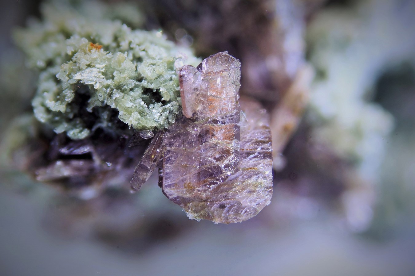

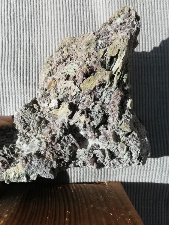

Pour rester dans les bizarreries géochimiques du Tourmalet, revoici les axinites dudit Tourmalet
NB, Laurent, c'est le morceau que tu m'avais passé à Tournefeuille. 10cm environ
Les axinites font 1 cm au max.

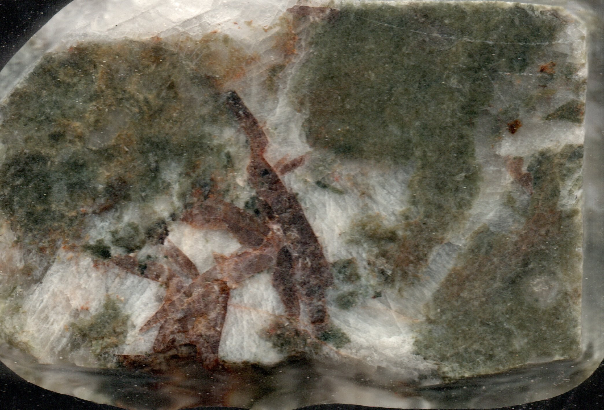

Tout ce petit monde est noyé dans de grandes plages de calcite, dégagées a l'acide
La question était de savoir quelle était la roche portant ces axinites. Eh ben c'est un skarn.
Voici le témoin de la lame mince, sur lequel on voit deja pas mal de choses.
Les grandes axinites (lilas) sont dans une partie géodique ou un stockwork noyé dans la calcite (blanche), au milieu de masses verdasson qui sont constituées essentiellement d'amphiboles enchevêtrées. Dans celle de droite on voit également une veine a quartz (gris) qui ennoie un peu d'axinite et, de manière genérale, toutes ces masses vertes contiennent des ilots de quartz et sont entourées par un liseré de quartz.

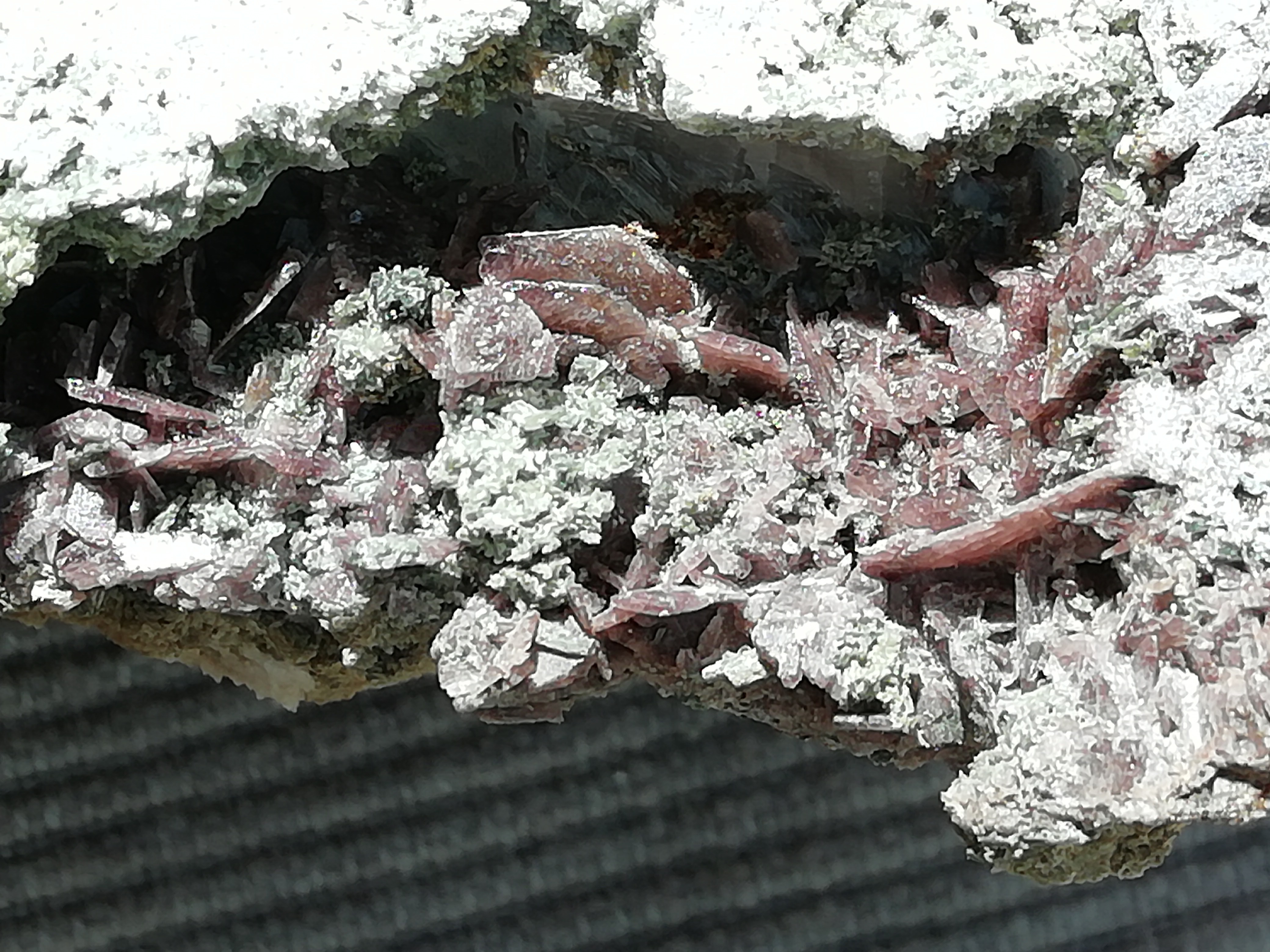

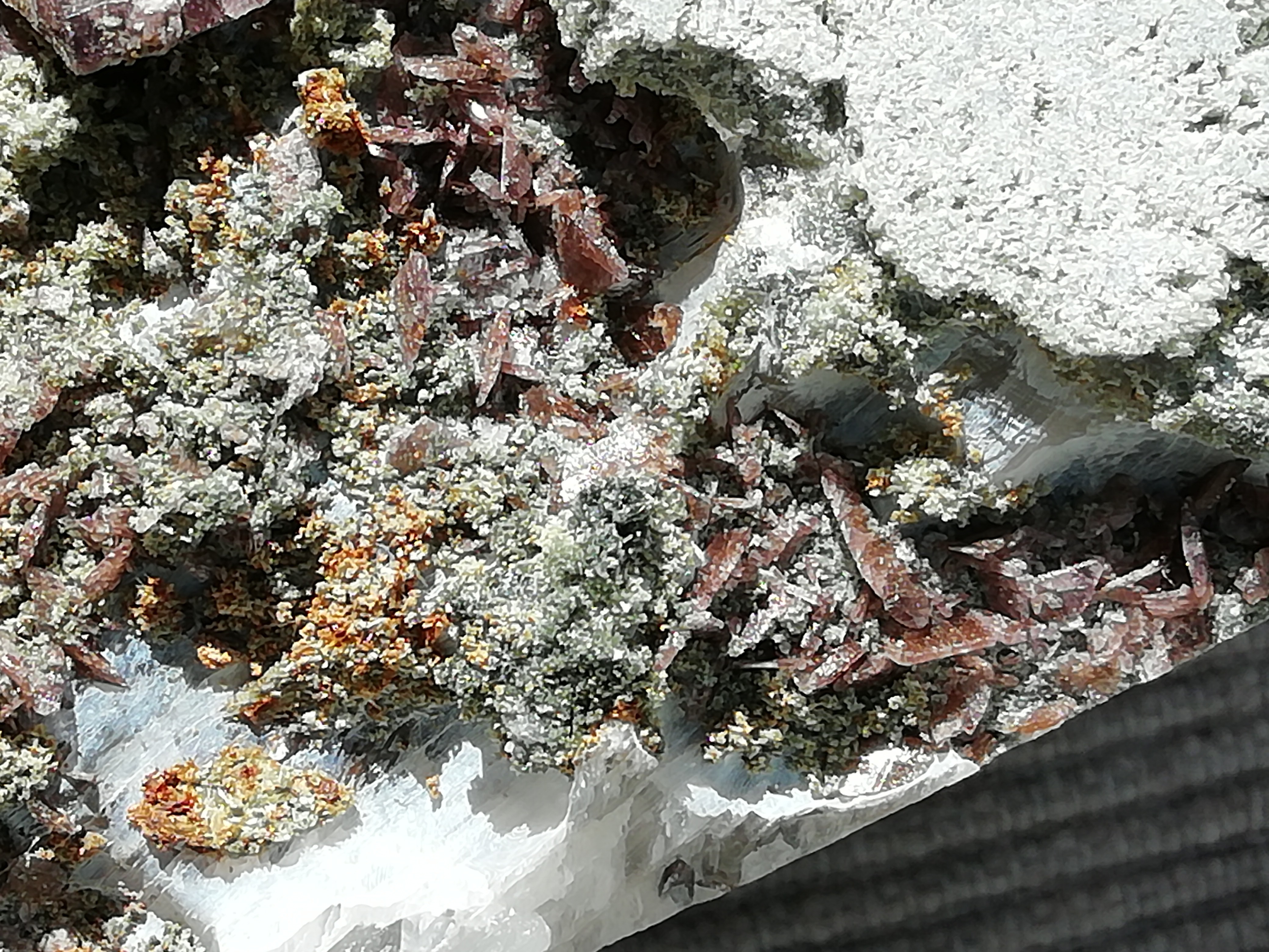

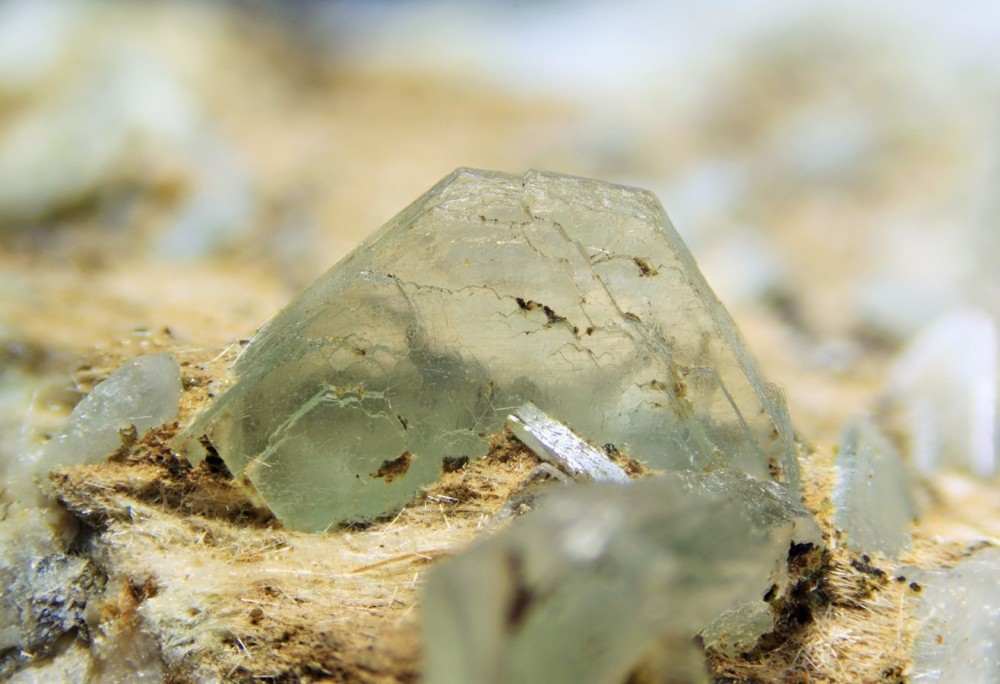

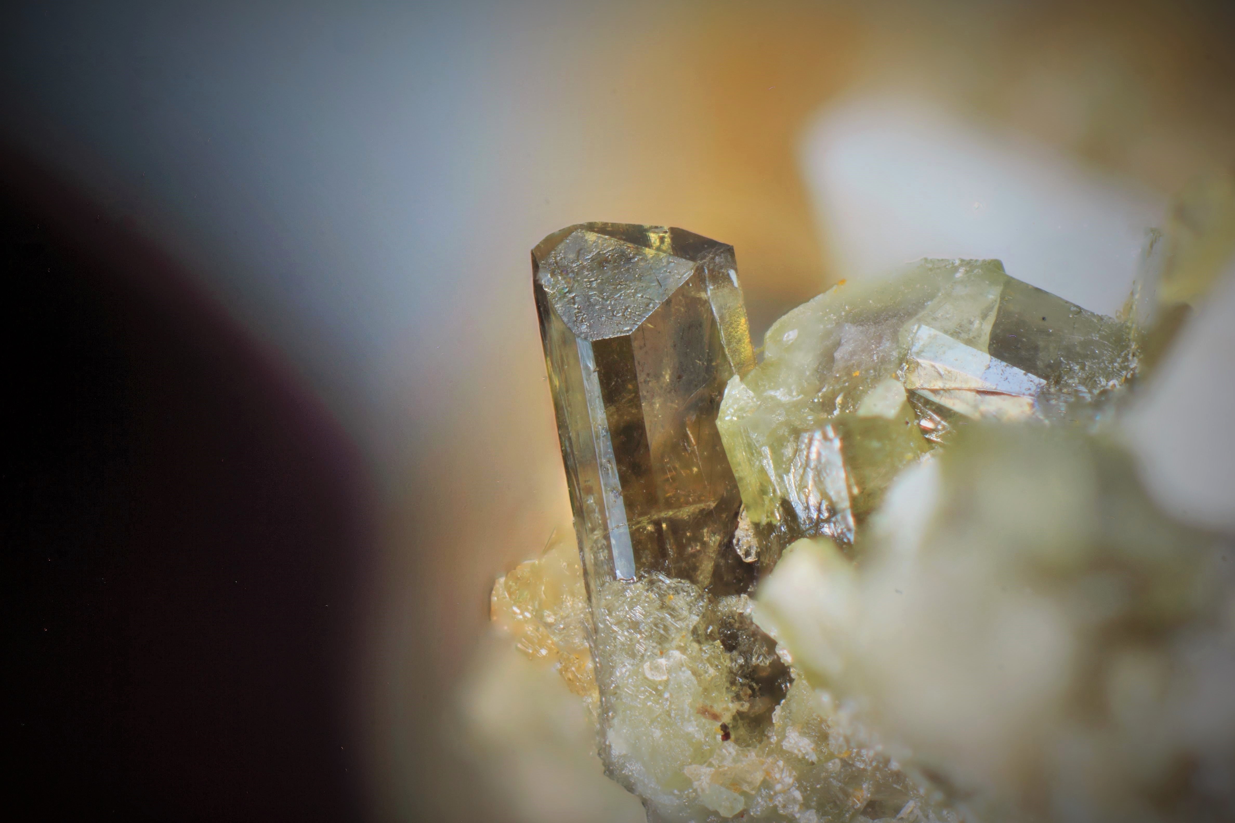

Bonjour Daniel,
Ci-joint une vue de l'axinite en question qui se trouve dans une brèche remplie à la calcite tardive et qui vient du pic d'Izes dans le secteur Tourmalet. Le FOV de la vue est de 15 mm.

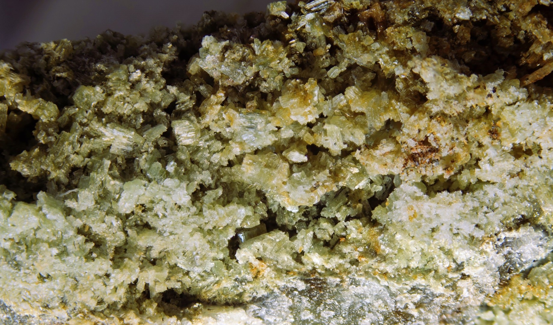

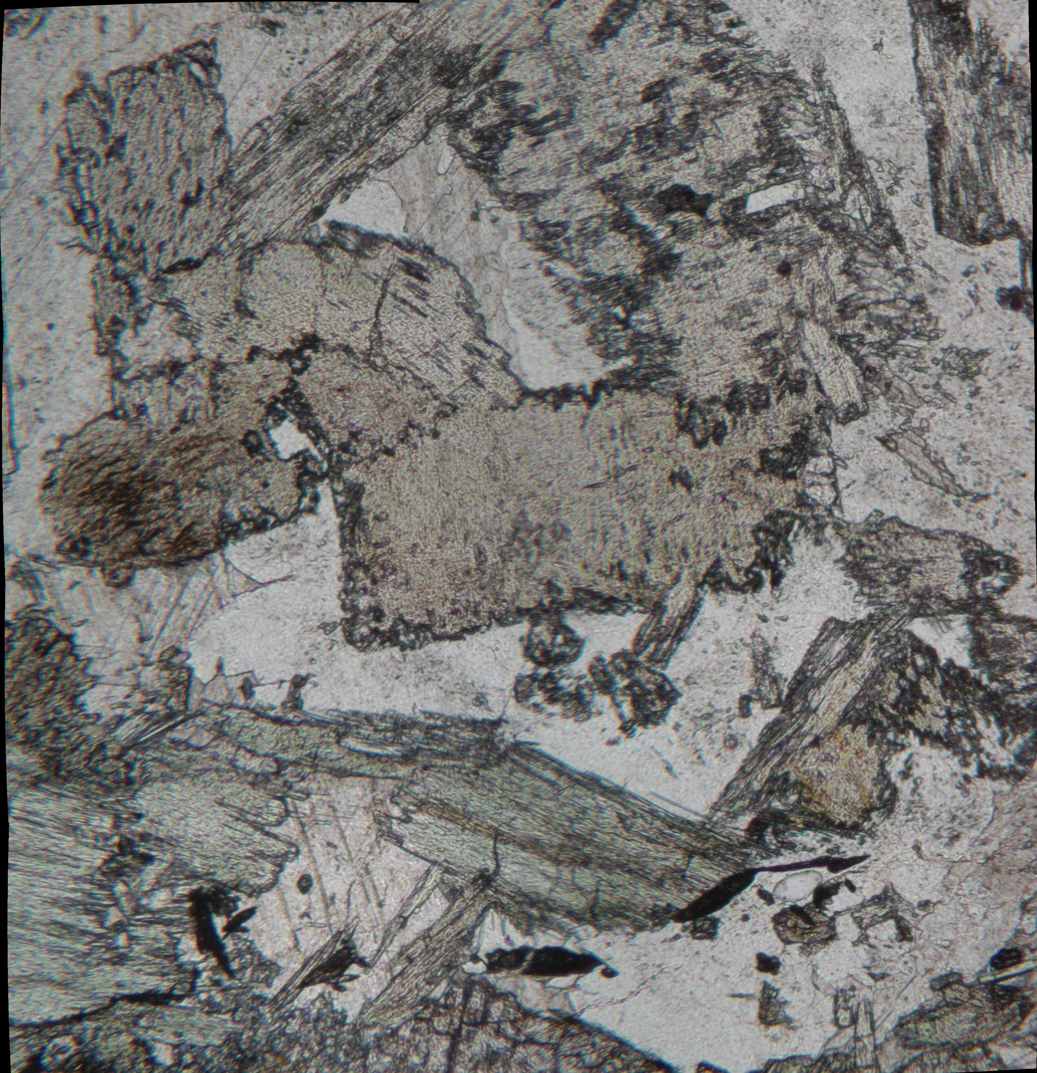

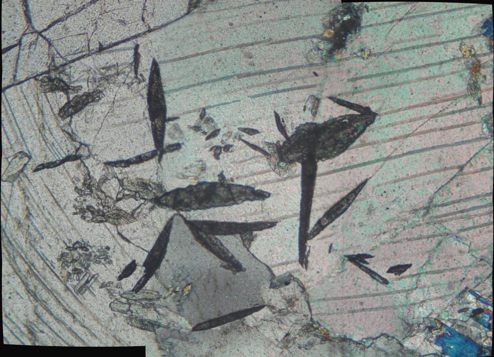

De plus près, on trouve du pyroxène, des amphiboles (beaucoup), du sphène (titanite) et quelques apatites.

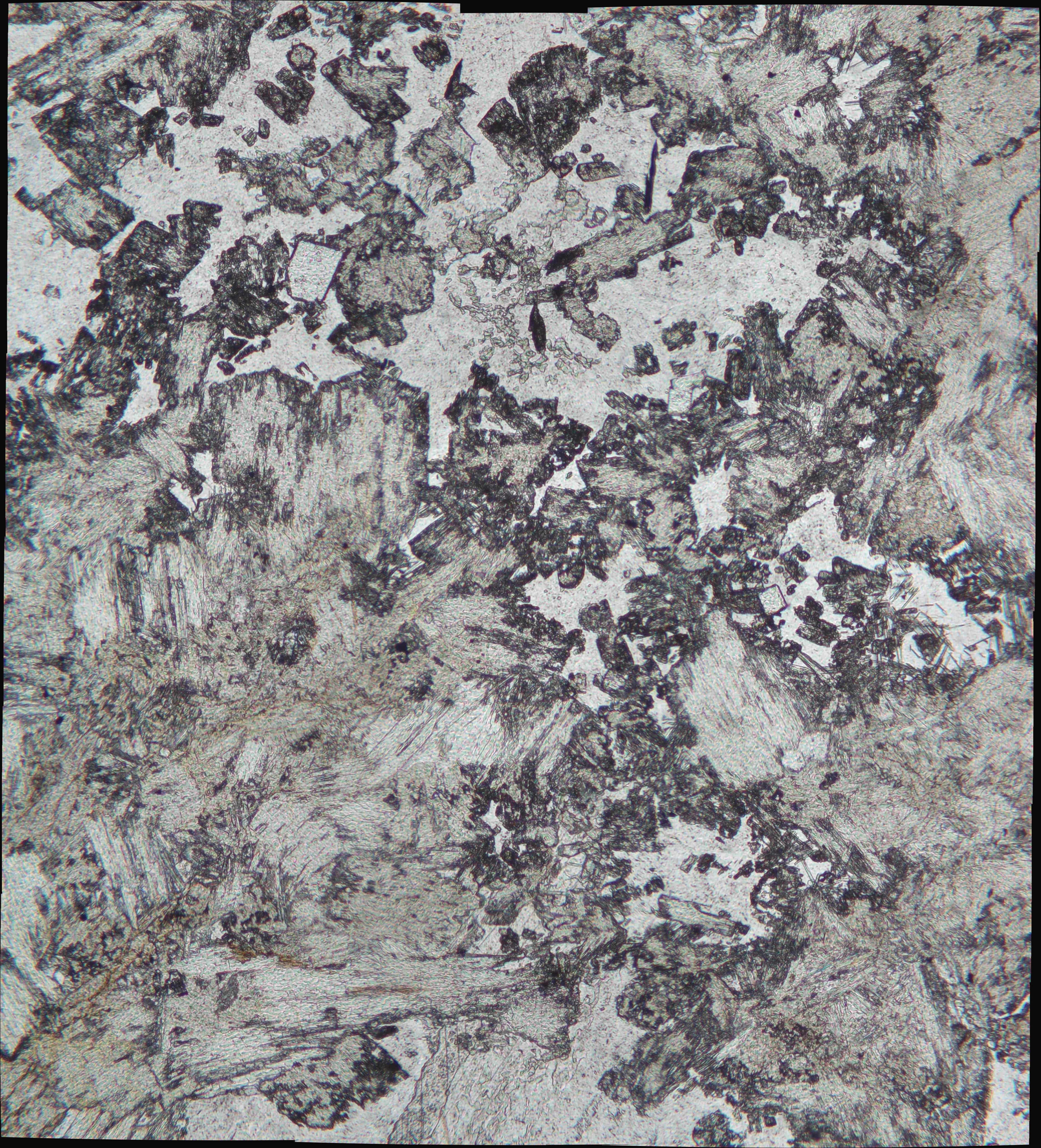

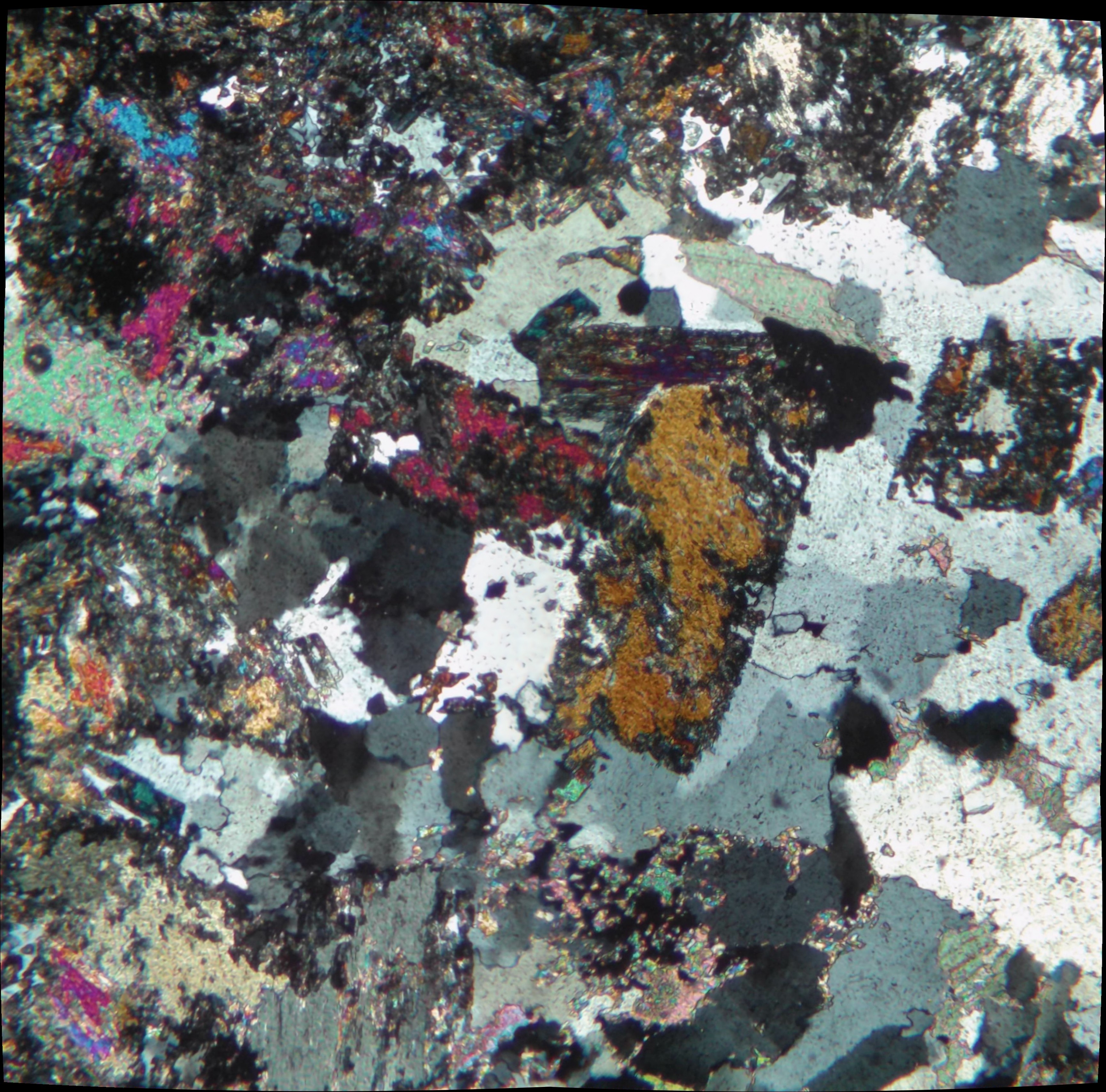

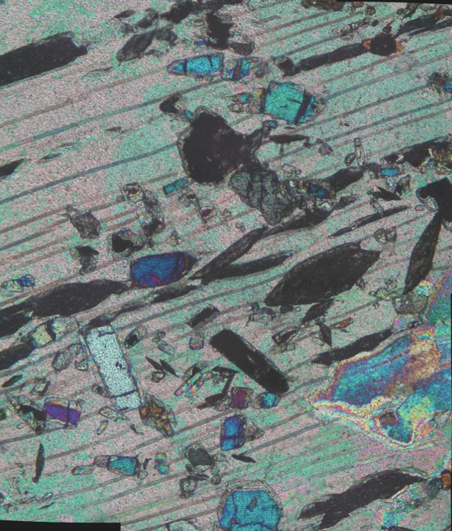

Ici, des petits batonnets de pyroxene (les teintes vives en LPA) et des fuseaux de sphene (tres chagrinés en LNA) noyés dans la calcite (maclée):
TM1_7LN.thumb.jpg.ec0ebc93ec61b90f3ba1b6be3199e6f4.jpgTM1_7LP.thumb.jpg.ccc3eb3939c468202c5b3bfee57ea55e.jpg

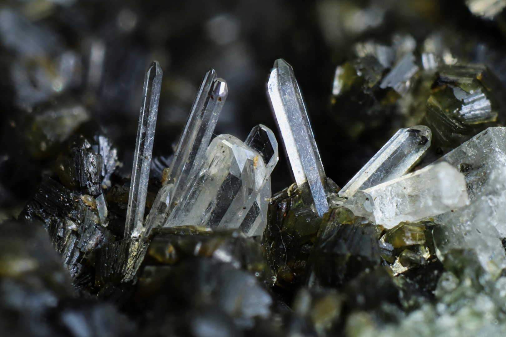

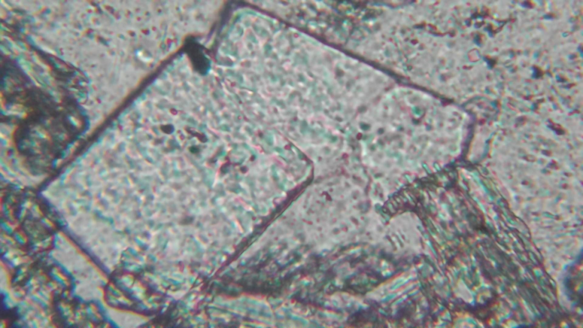

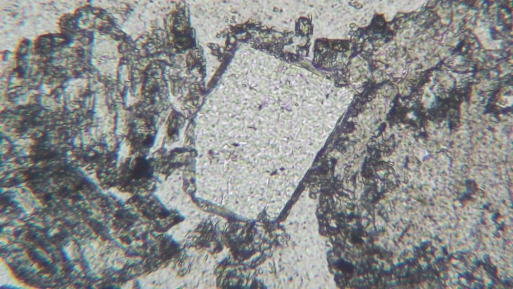

des apatites bien automorphes  mais petites (100 microns)

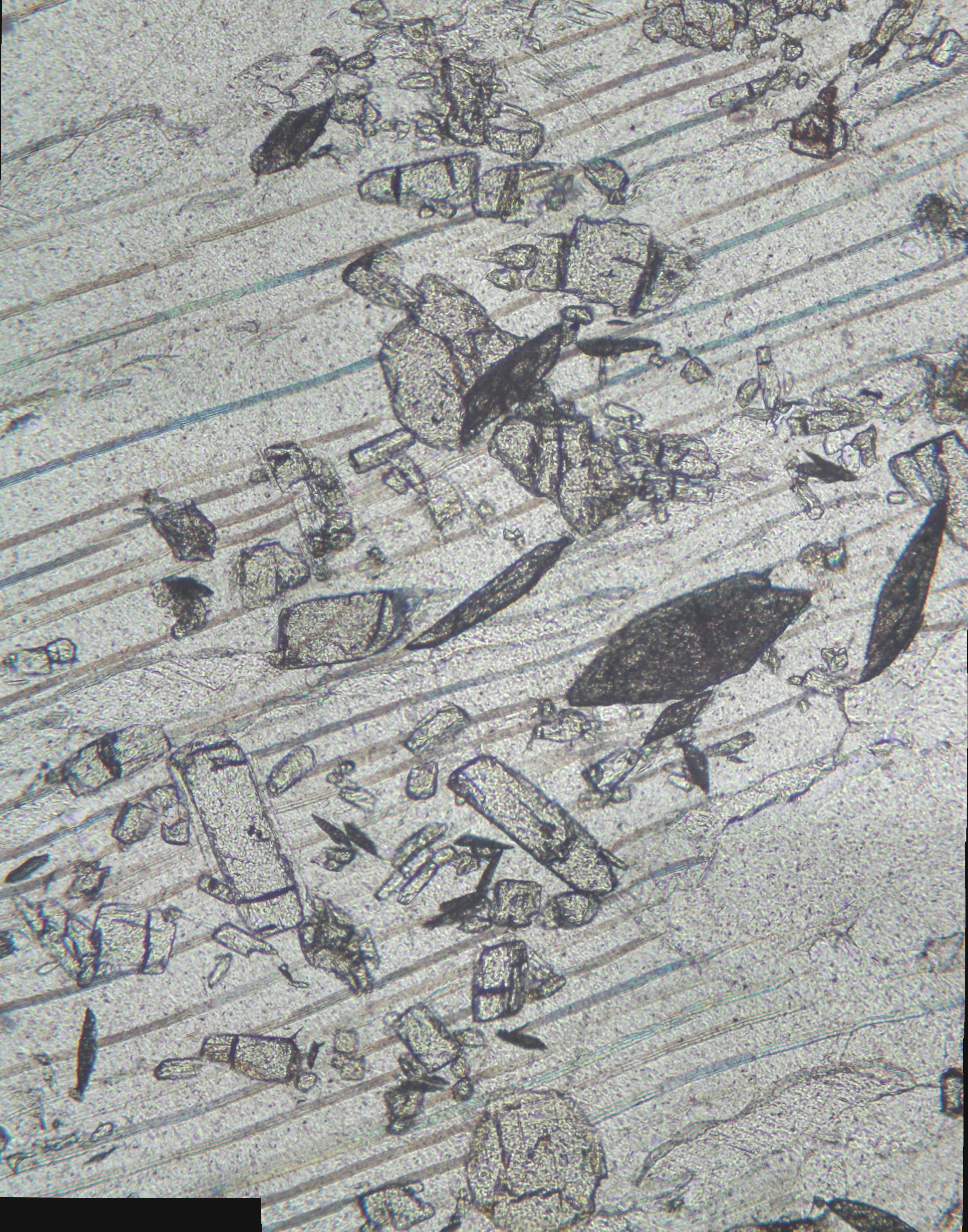

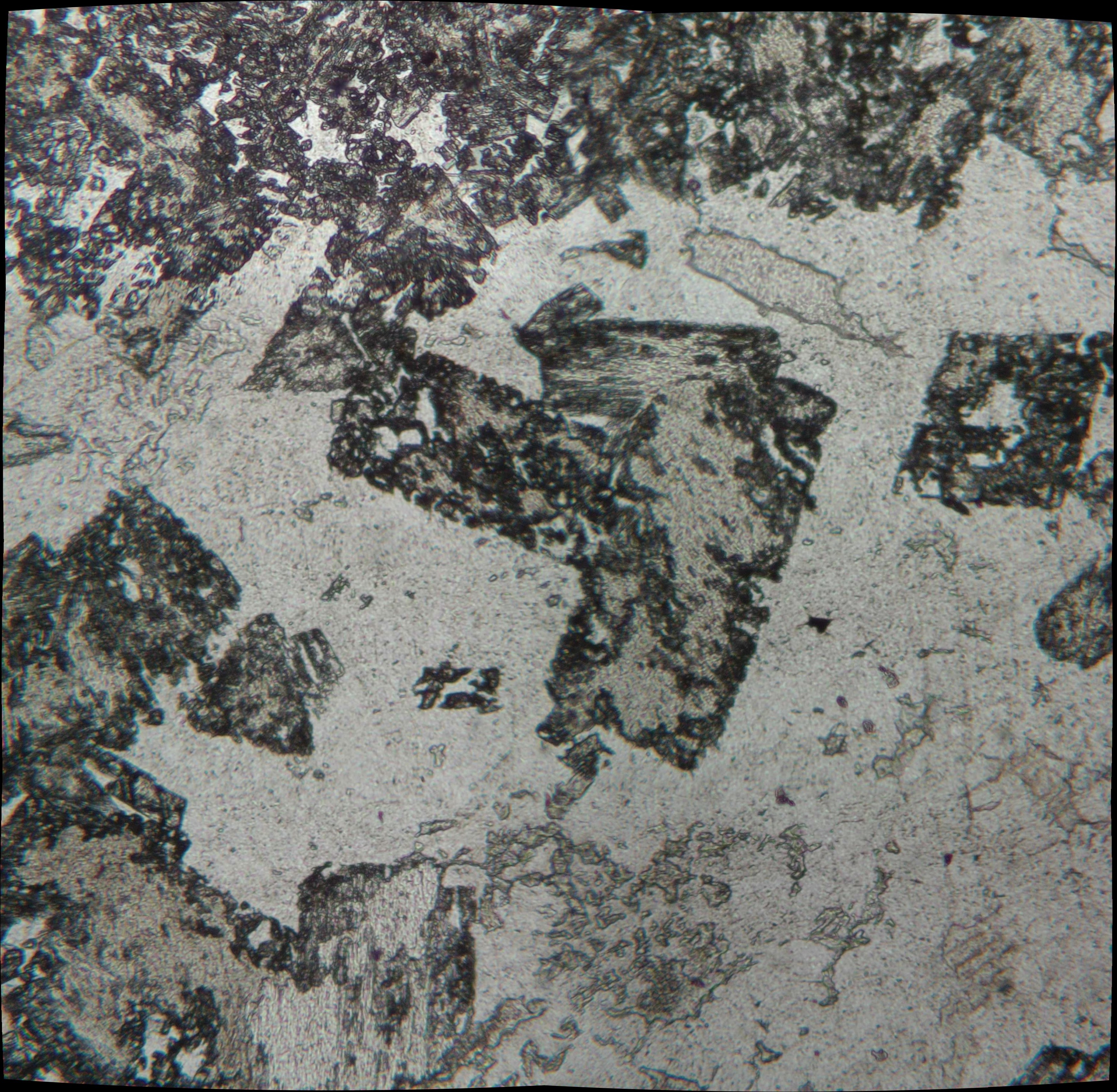

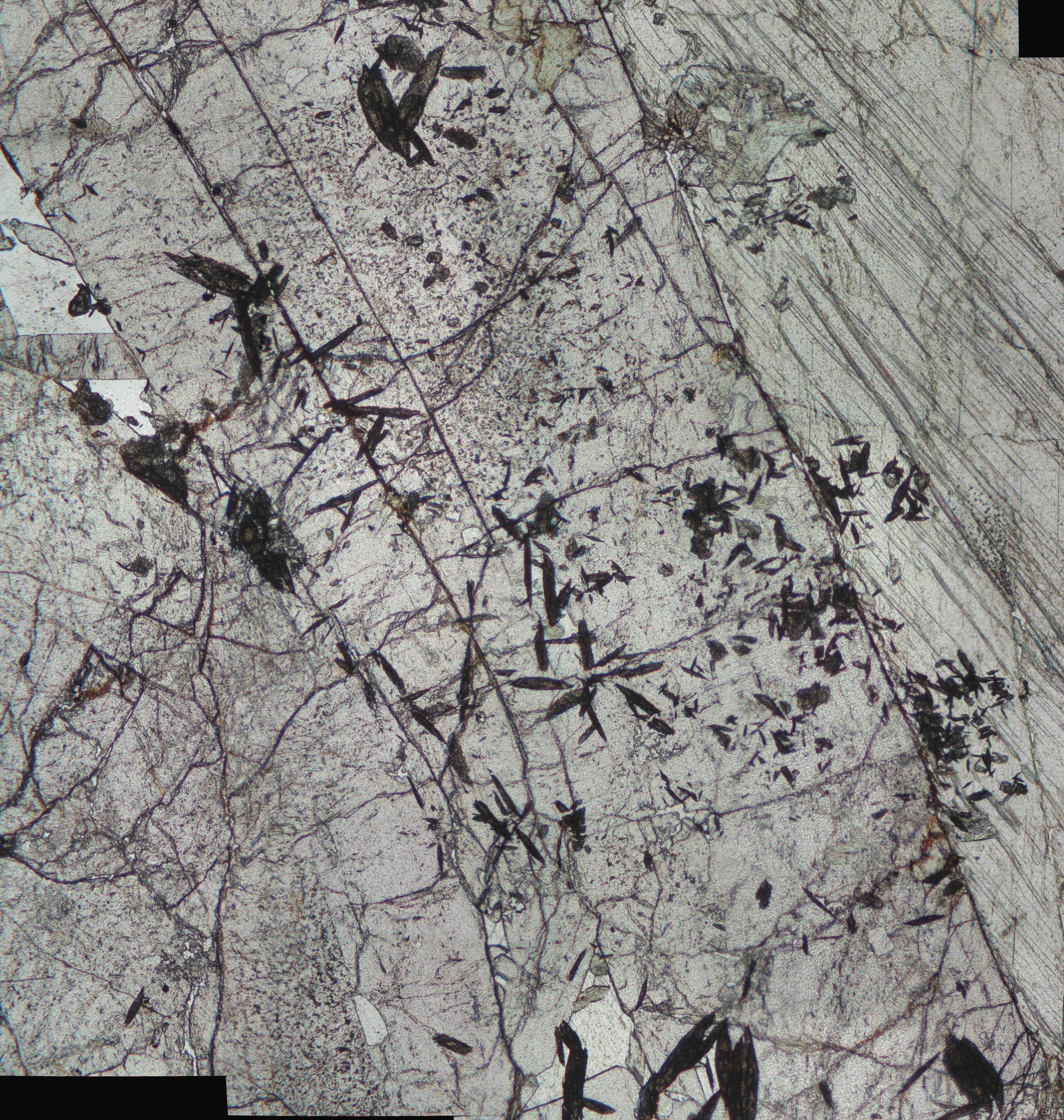

et du sphène en bouquets de lentilles, ici noyé dans la calcite
TM1_5LN.thumb.jpg.28172e46f1dc34ea4f3dbea934742e3d.jpgTM1_5LP.thumb.jpg.aa74eb2fb29e006b41b8a536ff8876e3.jpg

Les titanites m'ont complètement échappées. Elles ne doivent pas être "grosses" !!!
Non, c'est pas gros, mais il y en a beaucoup. C'est l'une des bizarreries intéressantes de ton spécimen.*

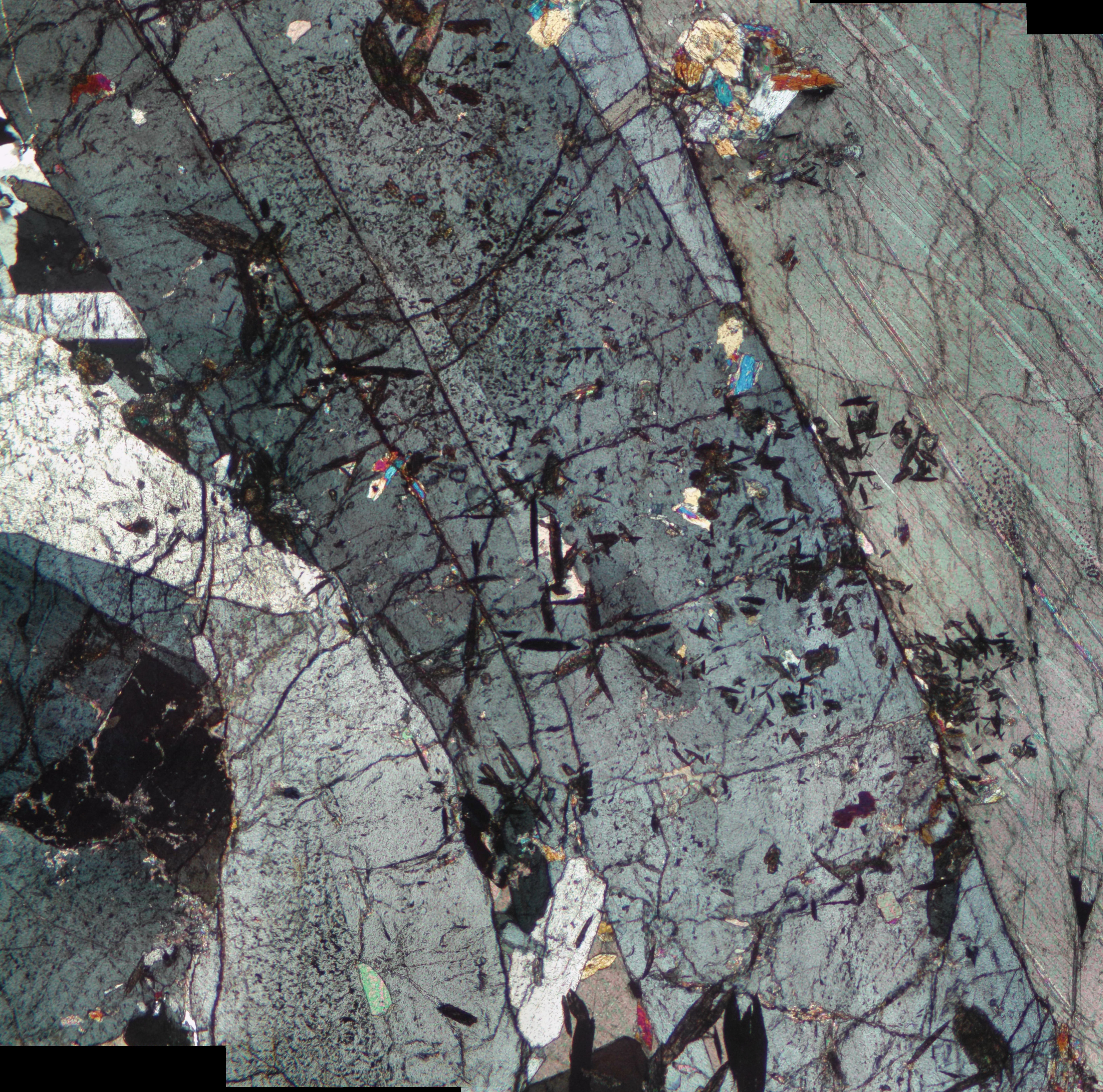

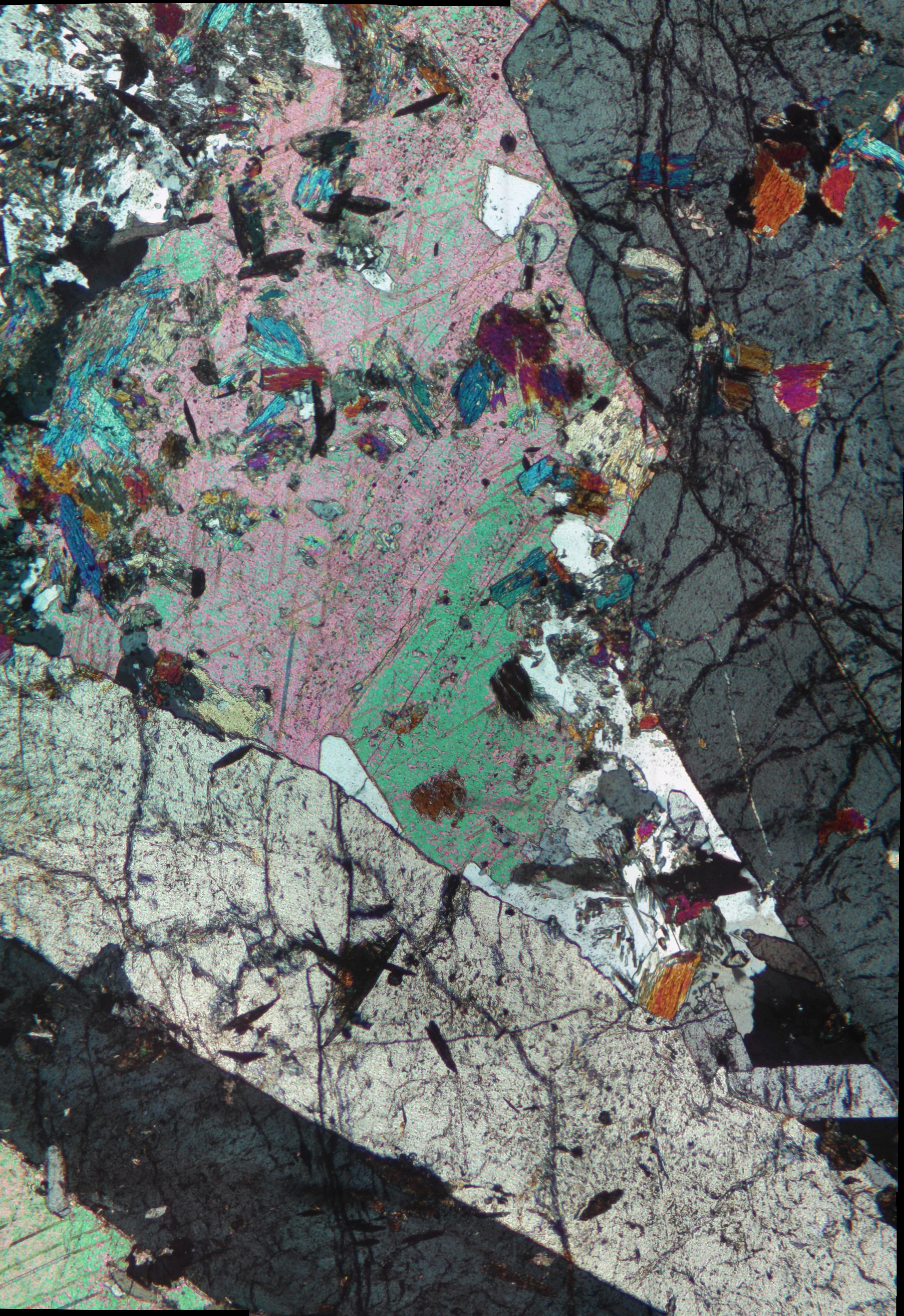

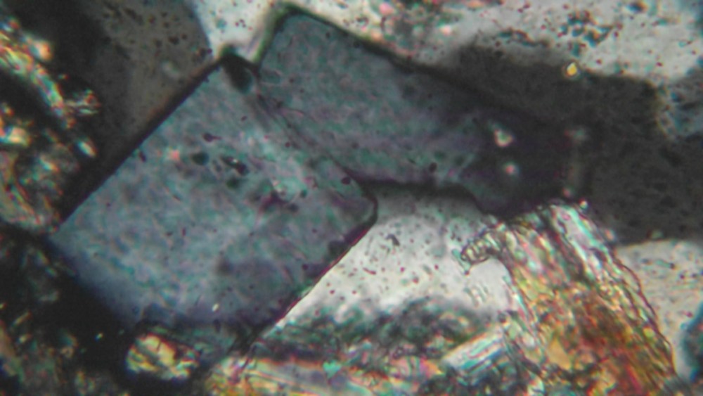

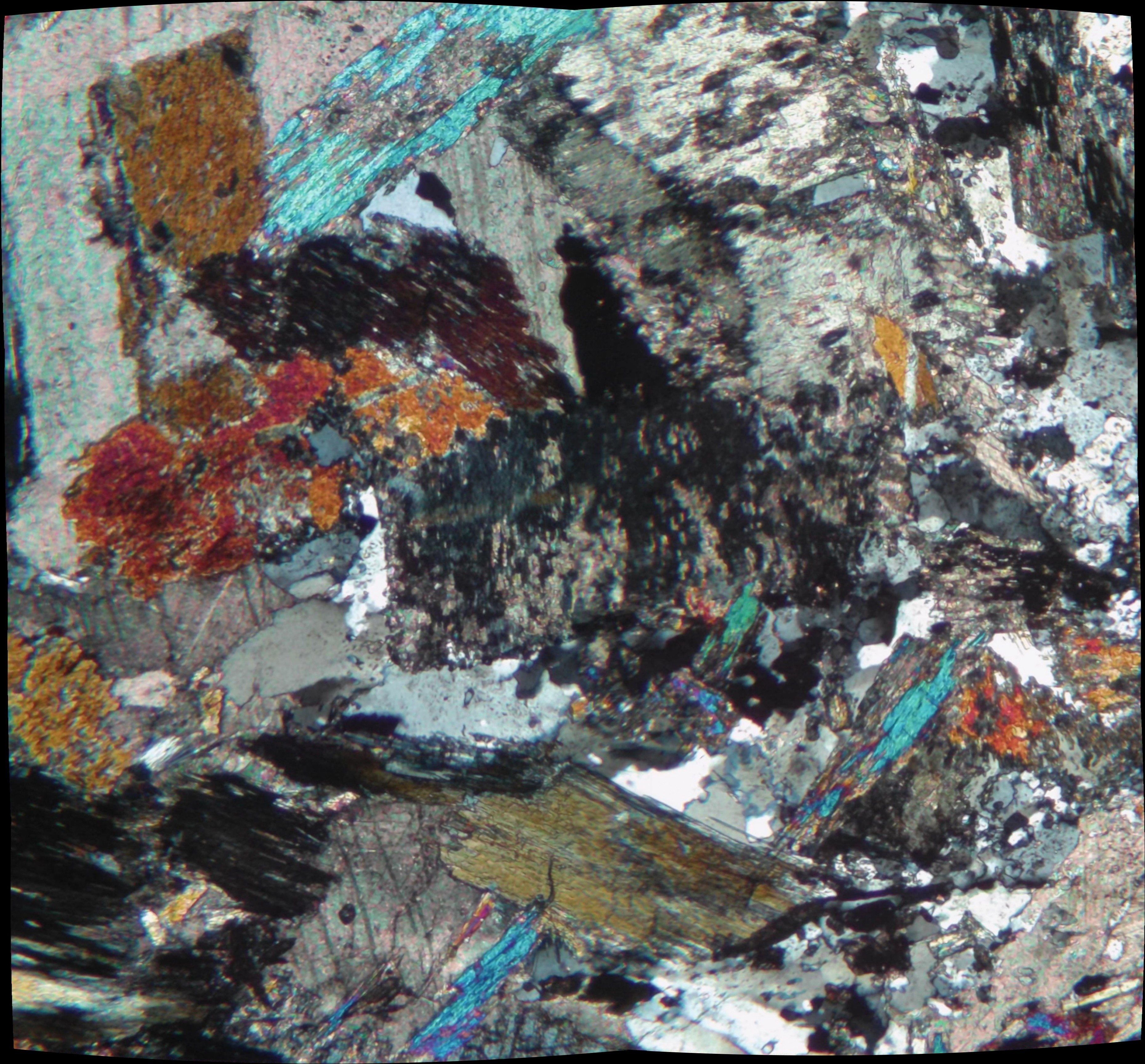

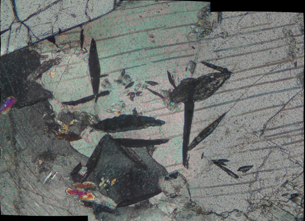

Ici, champ 5 x 10 mm. Les grandes axinites polarisent en gris et blanc, celle du bas est maclée.
Le carbonate polarise en rose et vert.

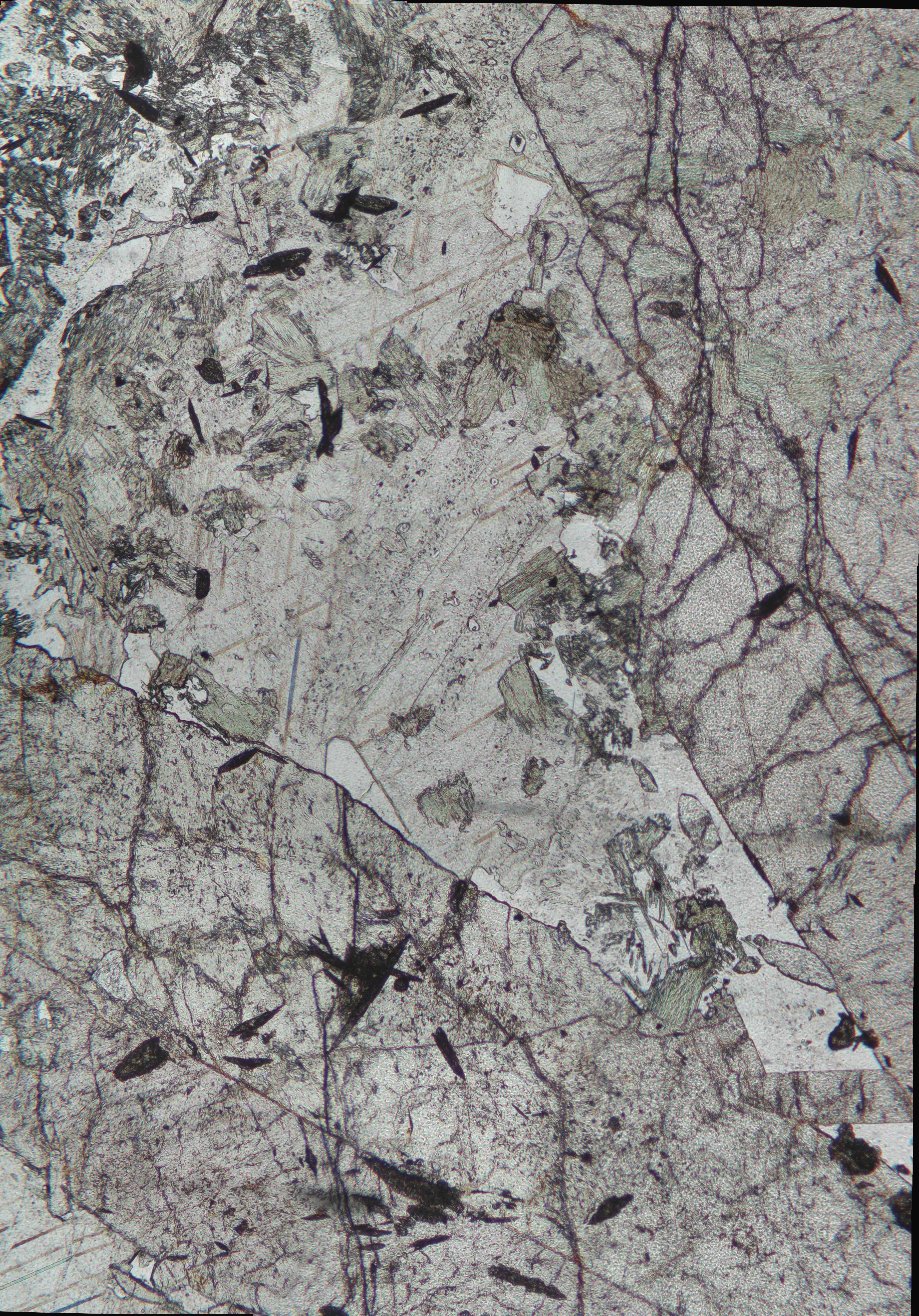

Il y en a qui sont noyées dans la calcite, mais beaucoup sont noyées dans l'axinite, tu ne risquais pas de les voir
TM1_6LN.thumb.jpg.cc67bfbd1cf569ac79ea9a41707140b8.jpgTM1_6LP.thumb.jpg.0313f0f99c5e1539359fabec477b79ae.jpg

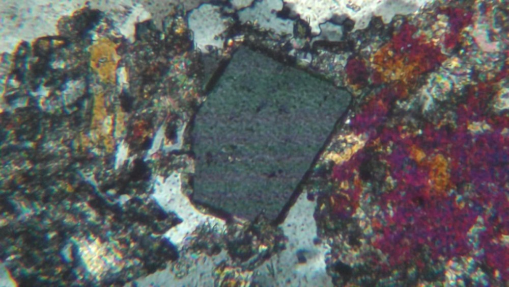

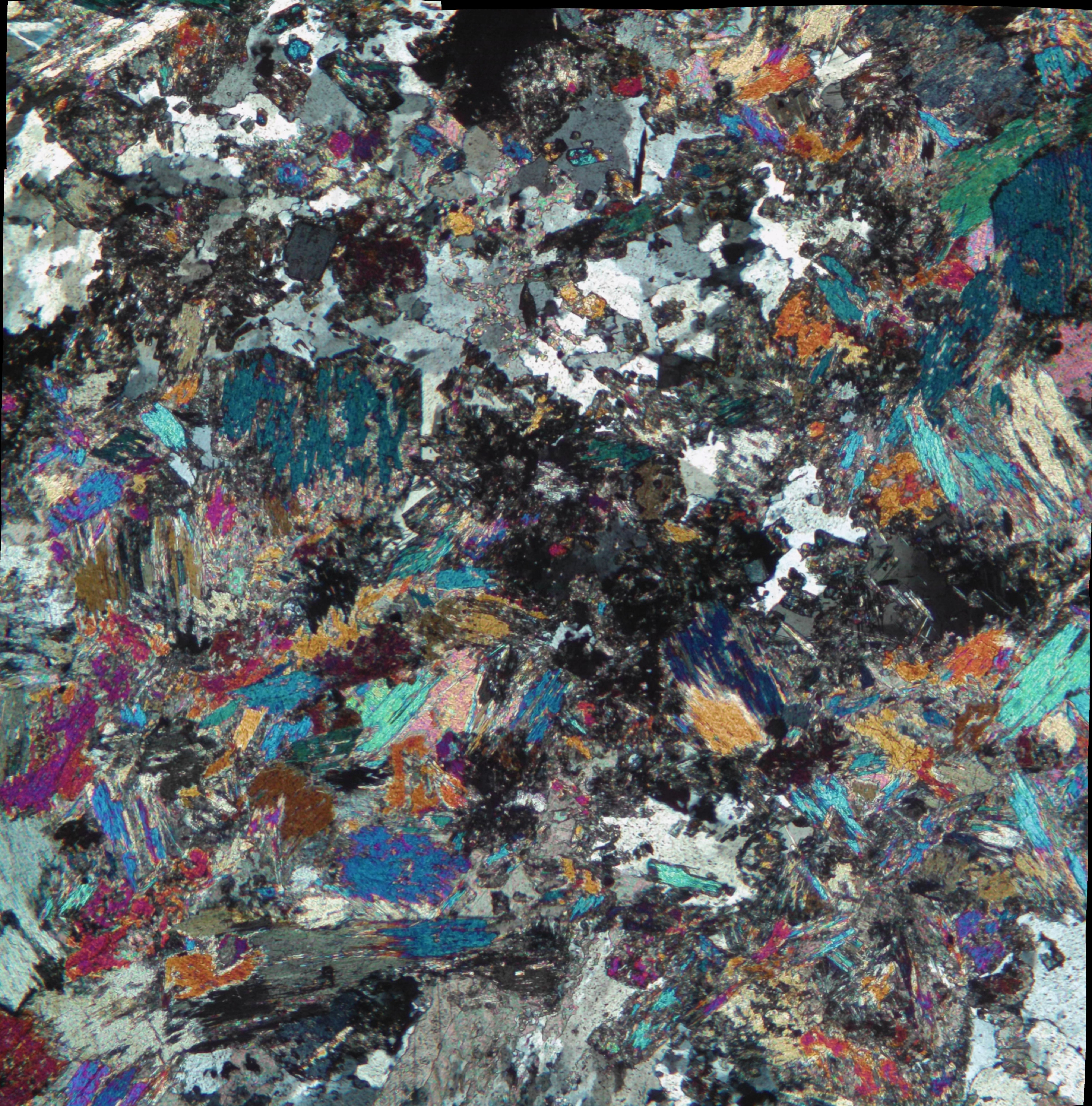

Je continue mon rapport avec les éléments de texture qui me font dire que c'est un skarn.
Les masses vertes sont des enchevêtrements de grandes (cm) amphiboles avec un peu de calcite secondaire.
Sur les bordures de ces paquets (probablement d'anciens fragments bréchiques), le matériel est en grande partie cimenté par du quartz, et ce quartz a souvent protégé ce qui était englobé dedans. C'est dans ces bordures des fragments verts que l'on voit encore des reliques de grands (cm) pyroxènes automorphes.
TM1_1LN.thumb.jpg.1f492051691513f89dd94d6e2b264f24.jpgTM1_1LP.thumb.jpg.18ace6c0bf73abe71a85cf984795de4e.jpg
TM1_2LN.thumb.jpg.38324a9107e24a00909681f8211707a3.jpgTM1_2LP.thumb.jpg.fd554f093105f3646565cf67353c0c39.jpg
Dans le dernier, au centre, c'est encore du pyroxène. Presque tous les autres on été retransformés en amphibole (de la série actinote-trémolite)
En fait cette roche est passée par un stade ou c'était une brèche avec des parties de pyroxénite massive et des parties géodiques avec une palissade de cristaux automorphes de pyroxène. A ce stade, la minéralogie devait être pyroxène + titanite + apatite.
Compte tenu de la texture très enchevêtrée, et du caractère presque monominéral, c'est un skarn.
La présence et l'abondance des titanites suggèrent que le matériel initial n'était pas un marbre mais autre chose, une roche basique ou intermédiaire dans le style des filons de microdiorite indiqués sur la carte géol.
Je ne sais pas si cela va répondre à une partie de tes questions mais le secteur est riche en bandes hypovolcaniques dans le sédimentaire. Il y a aussi la proximité du granite pour expliquer la présence du titane. Je n'ai pas vu d'apatite dans ce que j'ai ramené. L'actinote n'est pas rare ainsi que d'autres minéraux du groupe de l'amiante. Il y a des grenats Pyrénéites : incolores, blancs, ambrés, jaune, orange, verdâtres et noirs. Il y a aussi de l'épidote, de la vésuvianite, du dypire. Nous avons même trouvé, dans le skarn, de l'érythrite, de la chalcopyrite, de la malachite, ....... Enfin, plus proche du contact avec le granite, il y a prehnite et de la stilbite. Et il est possible que j'en oublie.

La proximité du granite explique bien que l'on ait un skarn, mais le titane, c'est probablement un héritage du matériel transformé. Des roches hypovolcaniques feraient bien l'affaire dans ce cas. Dans du marbre skarnifié, on s'attend a trouver grenat et ou vésuvianite, voire wollastonite, mais pas beaucoup de Ti.
Tu as probablement mis la main sur un gisement ou toute une variété de roches initiales ont été transformées, et il est possible qu ce ne soit pas que à la fin de l'hercynien s'il y a aussi des scapolites.

Du fer, il doit y en avoir dans le pyroxène ou l'amphibole. Pas forcément oxydé. Ce n'est pas trop un souci.
Ce qui est plus perturbant, pour moi, c'est qu'il n'y a pas ou peu d'Al dans cette paragenèse précoce. Pas de feldspath, pas d'épidote ni de prehnite.
Or je ne peux pas imaginer une roche basique ou intermédiaire sans Al. Que le Ti reste sur place, c'est normal, mais il a peut-être fallu soustraire de l'Al à la roche de départ pour fabriquer une pyroxénite massive. C'est plus compliqué à réaliser.  Il faut que je retrouve la doc sur Botallack pour voir si quelqu'un y a fait des bilans chimiques.

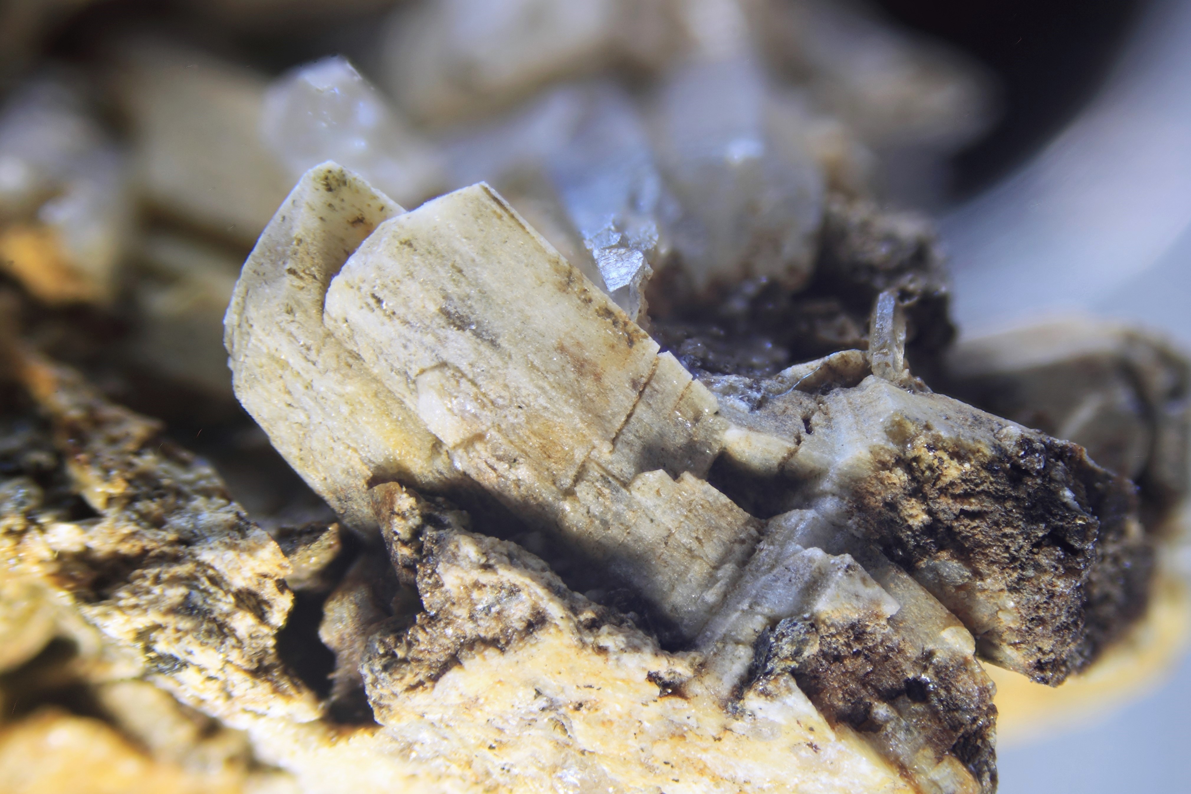

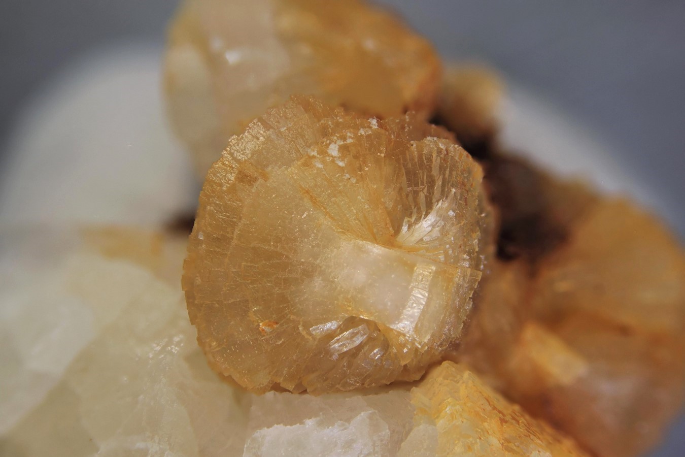

Concernant le fer, il y a de la pyrite et des oxydes de fer dendritiques. L'épidote n'est pas rare. Pour les feldpath, il y a de l'adulaire. La prehnite n'est pas rare non plus.
Prehnite FOV 15 mm
Orthose (détermination visuelle) FOV 11 mm
Epidote FOV 5 mm

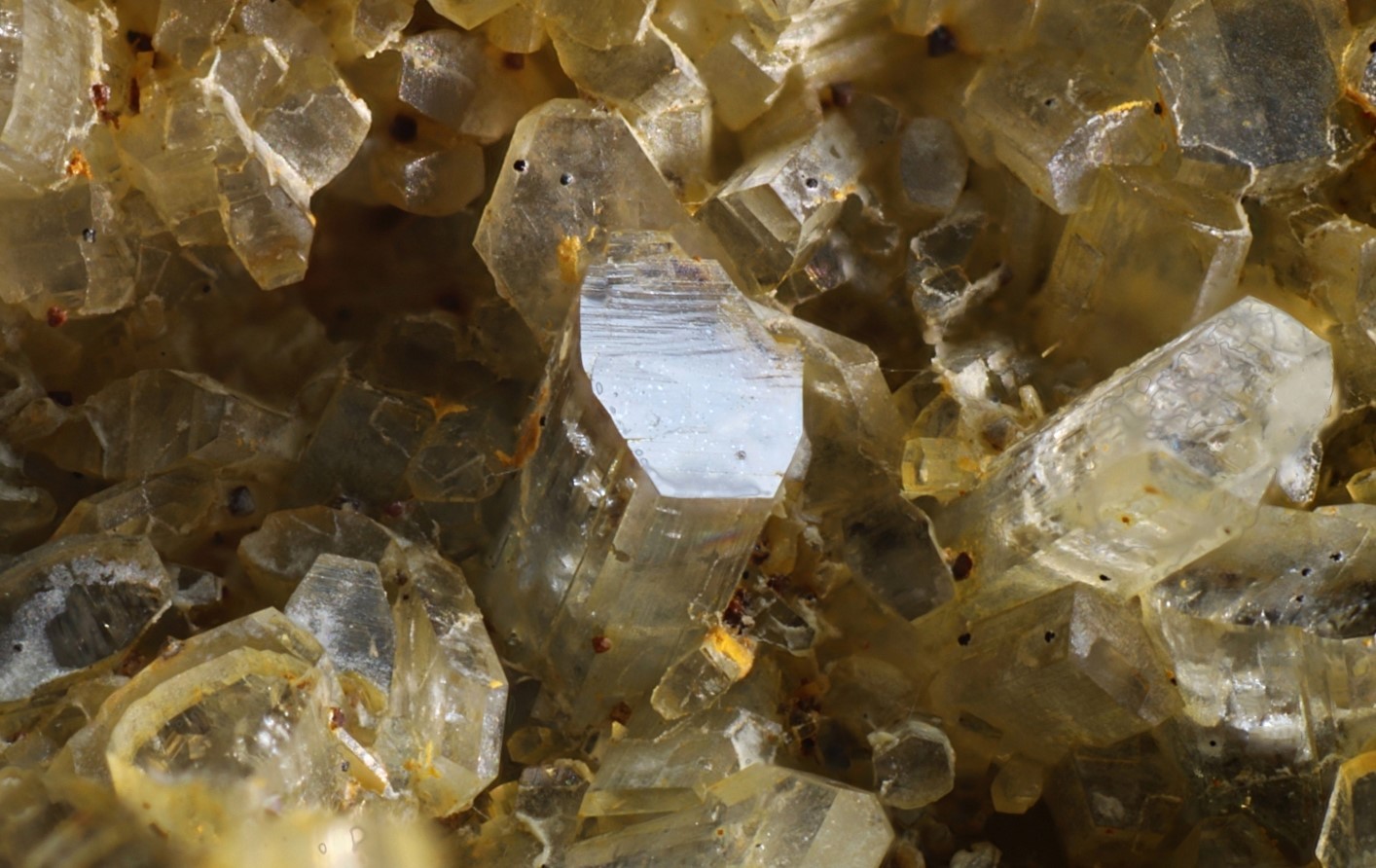

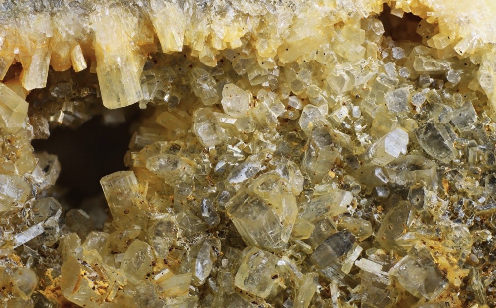

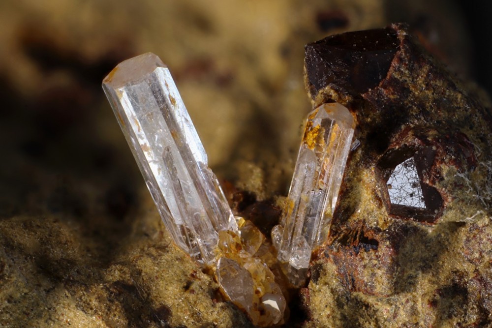

Ces apatites transparentes en baguette me rappellent cette fameuse découverte d'il y a qq années au Göscheneralp en Suisse
https://www.mindat.org/gallery.php?loc=7093&min=29229
A l'époque, les cristalliers ont eu du mal à les vendre car ces baguettes ne ressemblaient pas à ce qui était dans l'inconscient commun pour des apatites suisses. ça se vendait pas cher du coup
