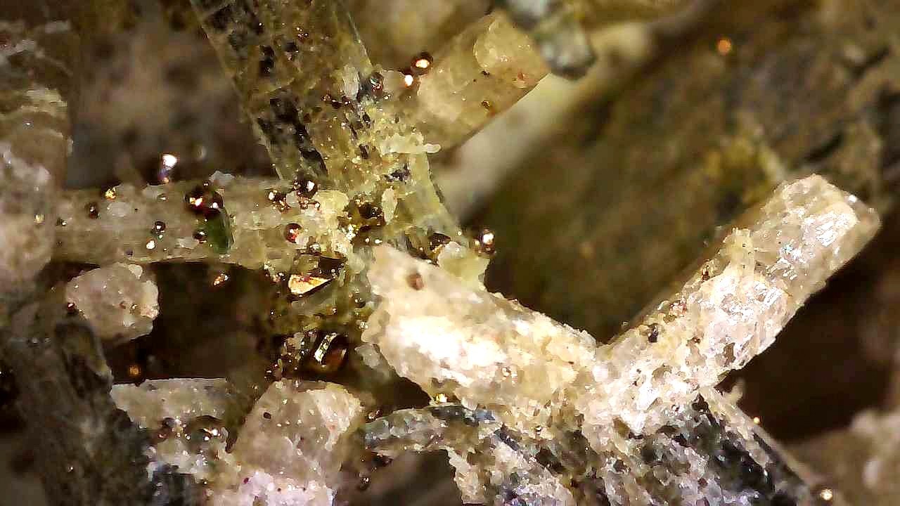

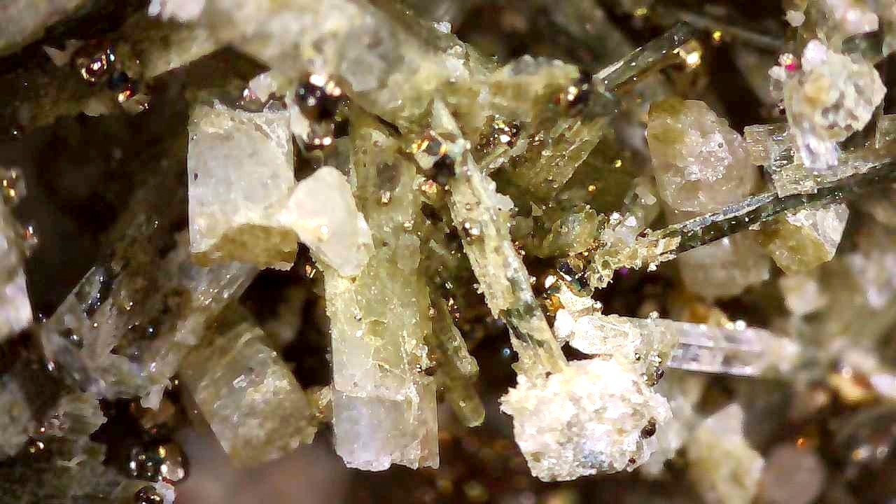

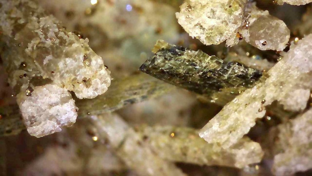

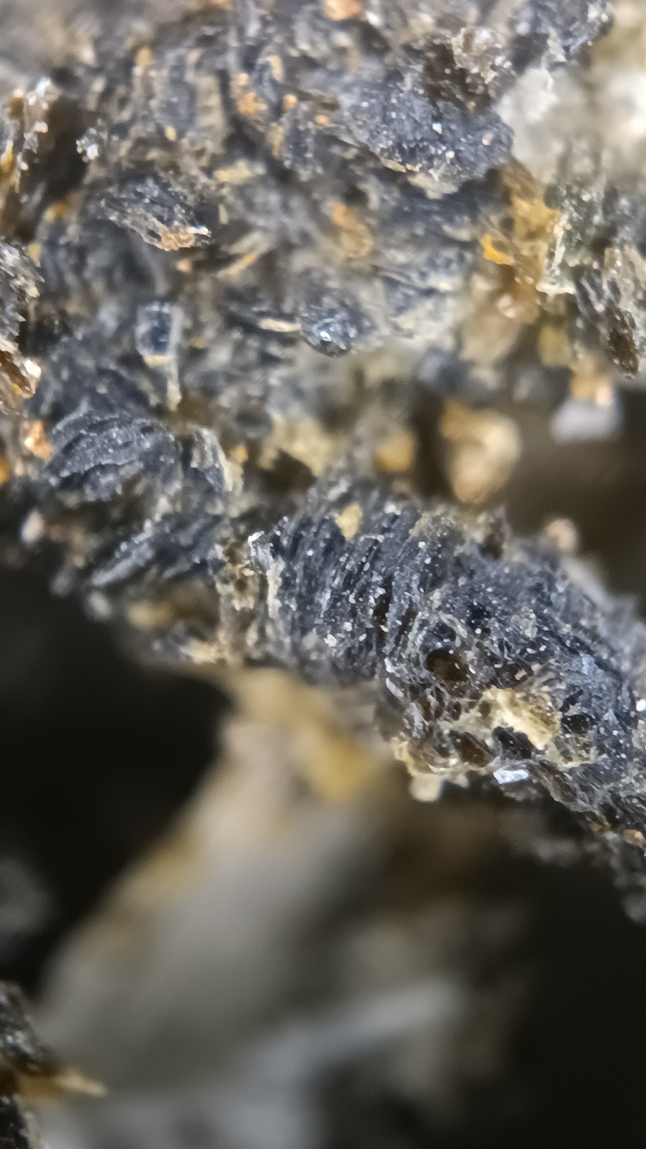

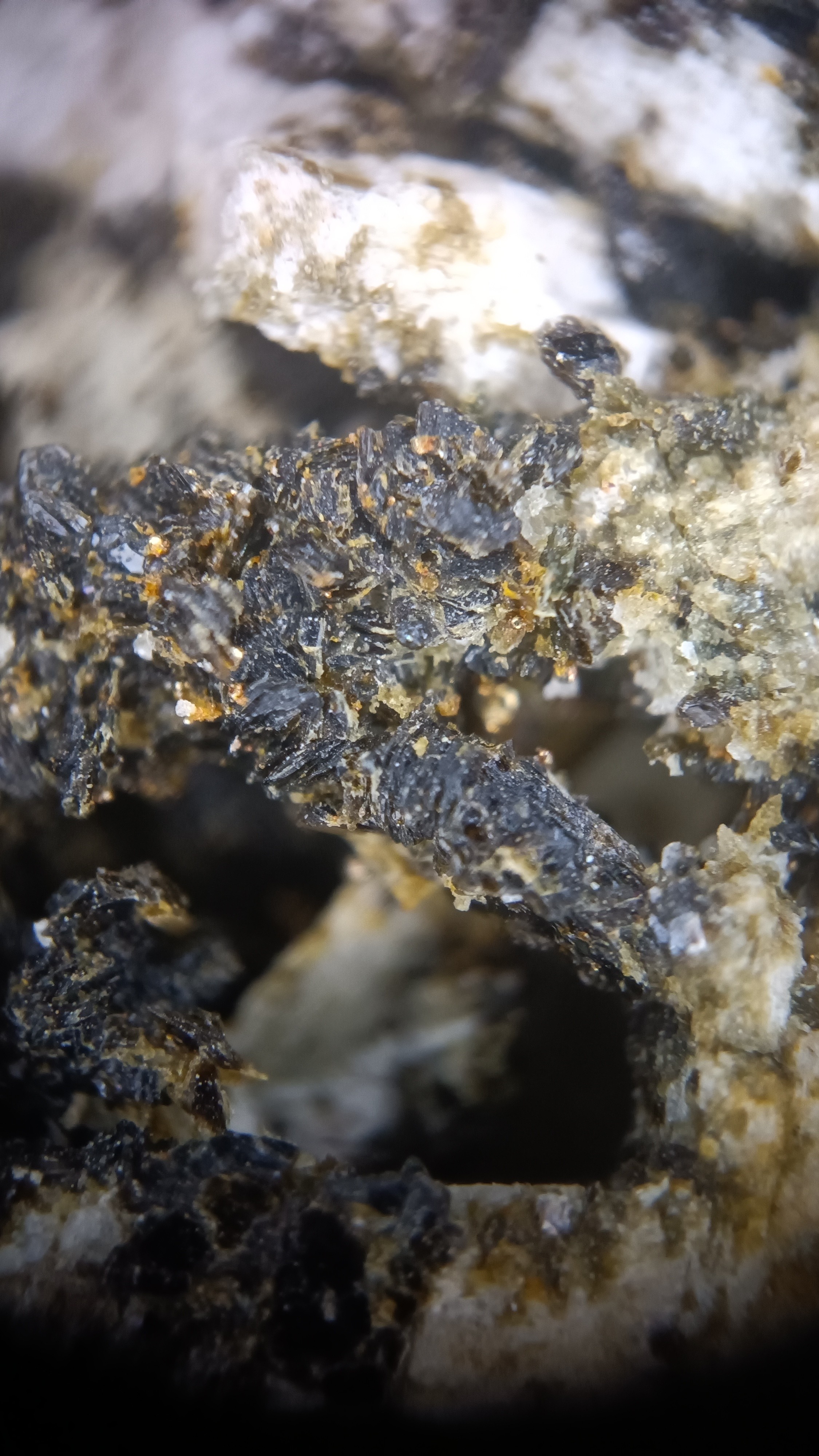

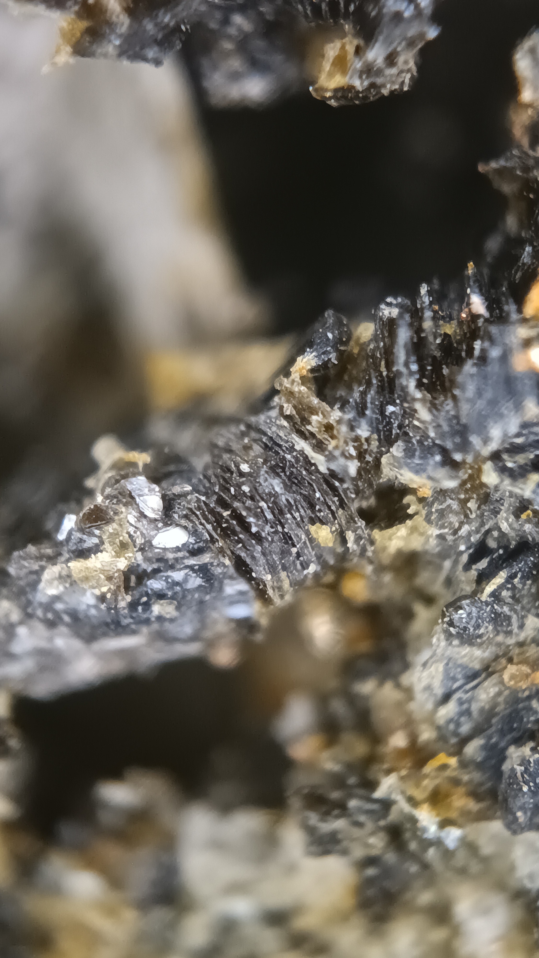

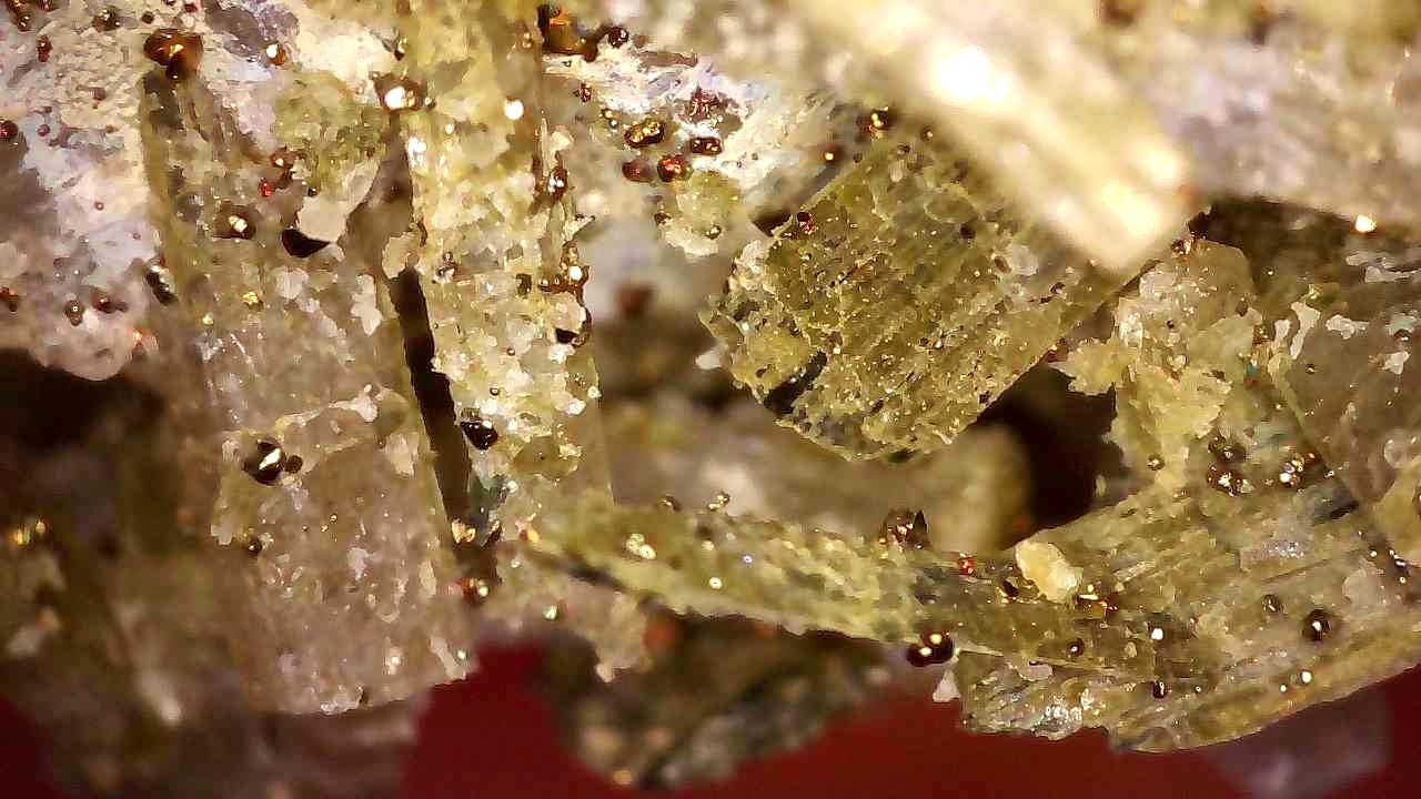

Pour rester dans ce denier sujet , j'ai fait quelques photos micro du spécimen que tu m'as donné la dernière fois Daniel ,on aperçoit sur la cinquième des micros baguettes verdâtres de la taille à peine plus grands que les cristaux de pyrite (en plus des scapos vertes)
il y a 3 minutes, alex.tre a dit :
Il doit y avoir une phyllite, effectivement, mais pas sur que ce soit de la chlorite. J'ai vu de la phlogopite dans une partie très sombre d'un autre caillou.
Mais bon, la varieté de facies est telle que je vais devoir batailler avec les lames minces.
Tes photos sont super, merci.
La dernière vue donne bien l'impression d'une pile de feuillets, donc d'un phyllosilicate. C'est moins clair pour les autres.
La structure en accordéon ressemble un peu à celle d'une kaolinite vermiculaire. C'est peut-être bien de la chlorite, effectivement.
Je n'ai rien vu de similaire en lame mince, mais il faut que je regarde en détail dans les parties altérées des scapolites.
Merci Nico pour cette observation.
il y a 18 minutes, phoscorite a dit :
 👍, merci pour ton retour 😉

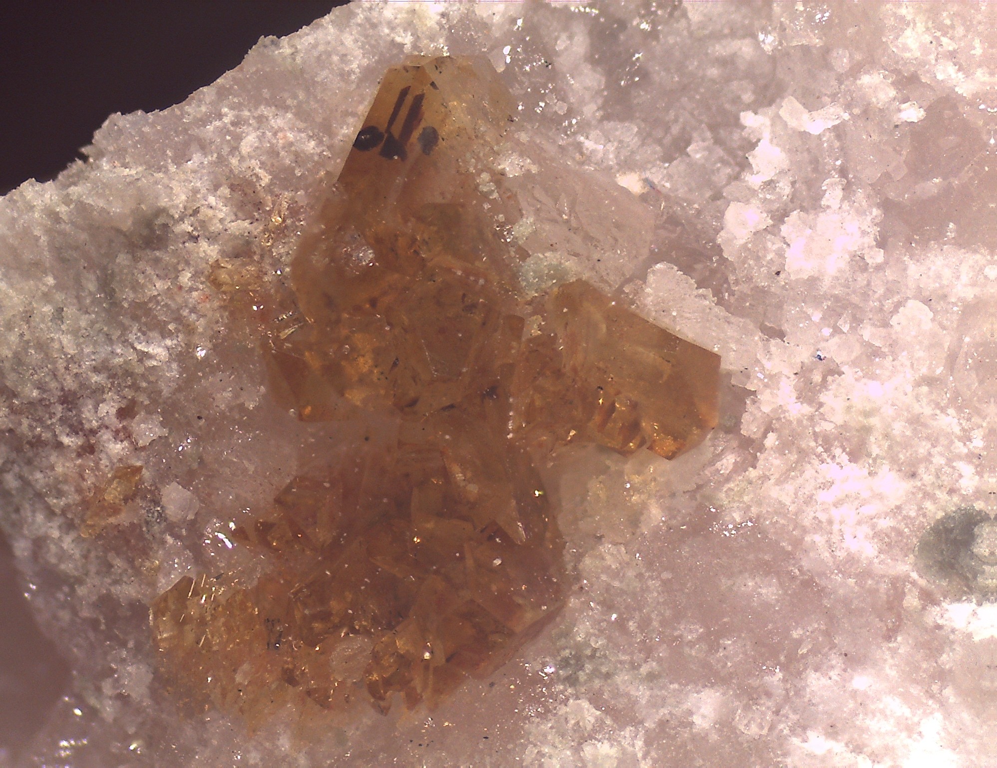

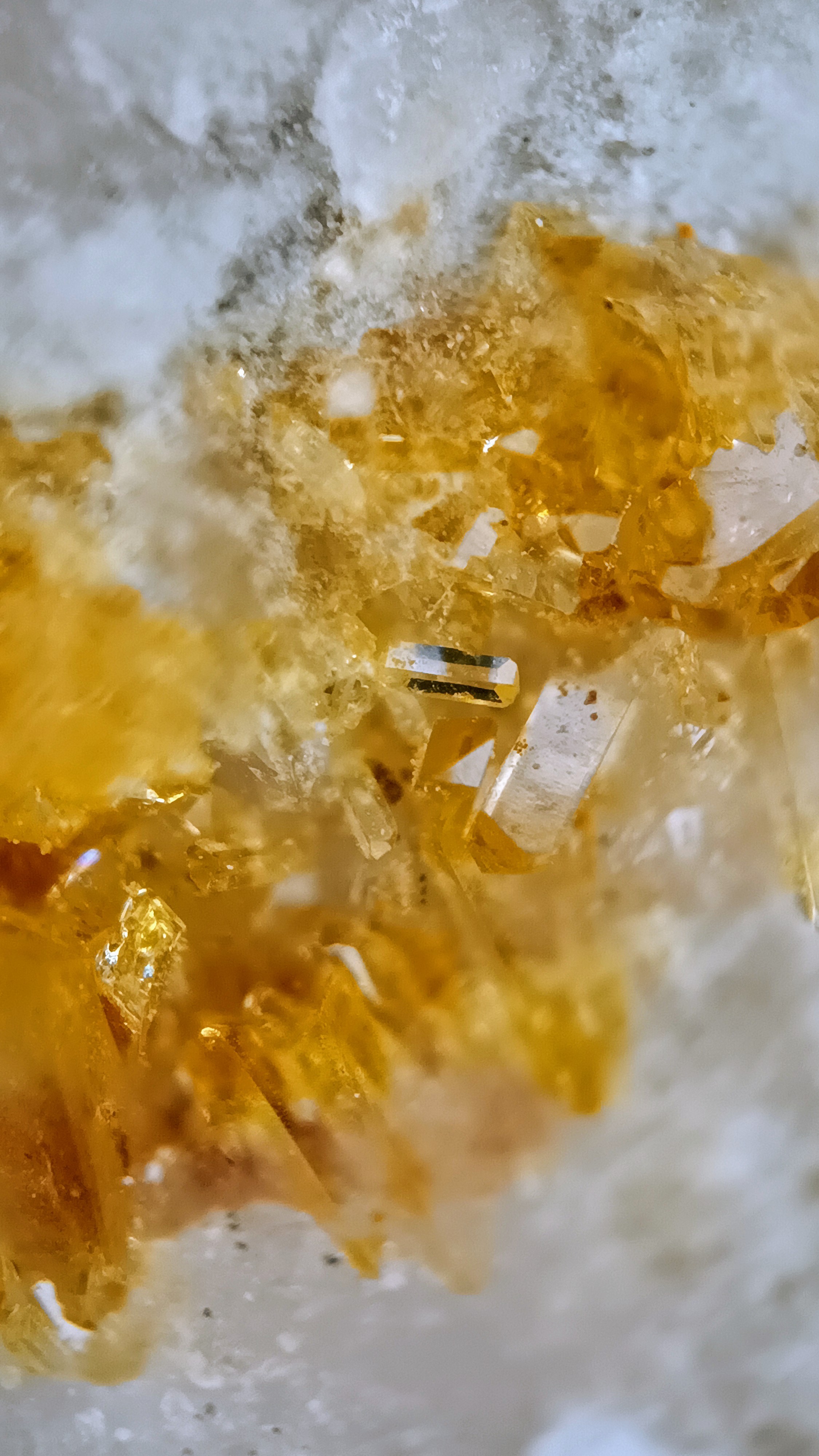

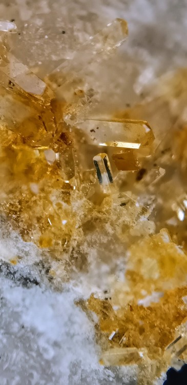

Le 10/02/2024 à 20:44, Michel de Champigny a dit :
Trimmé aujourd'hui, un groupe de célestite orange sur dolomie. Arignac
Champ: 6,9 x 5,2 mm
 Elles sont jolies hein 😉...
Vues avec ma nouvelle loupe (une autre série de célestines du même endroit...

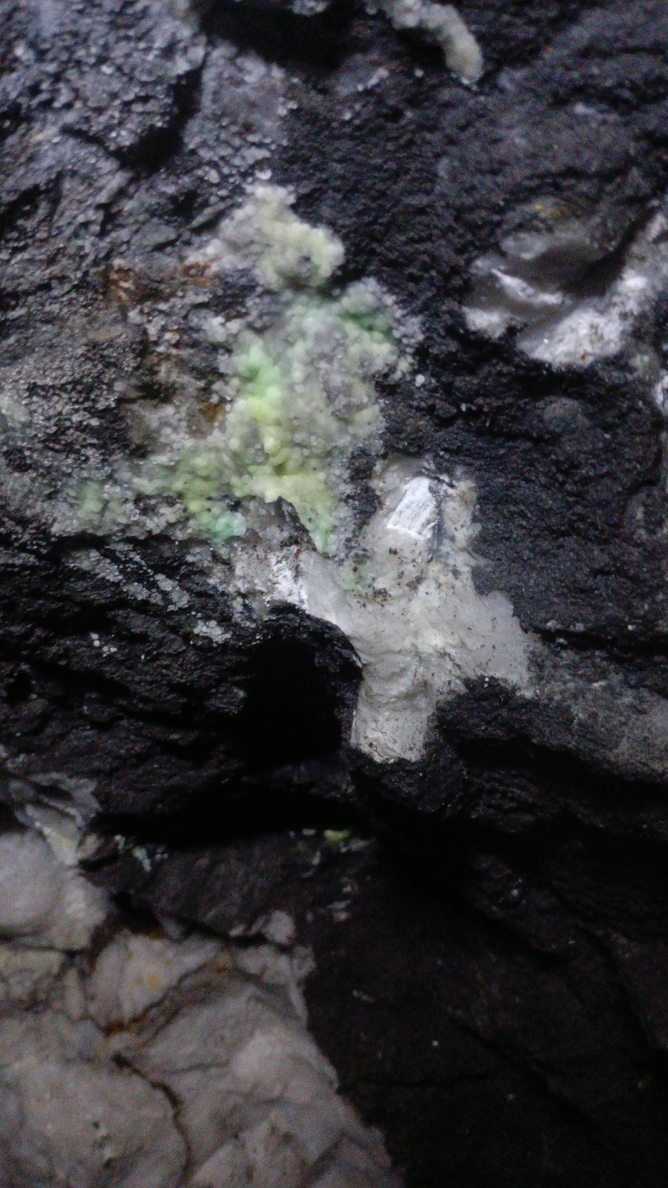

 Je suis retourné dans le secteur, et sur le versant d'en face, j'ai retrouvé des blocs skarniques dans un éboulis gigantesque, avec qqls grenats de bonnes tailles et bien altérés.
Qqls échantillons de calcites (donc) verts/jaunes dans hcl, il ne reste absolument rien.
 Pour le reste , un mélange de calcite et de quartz.

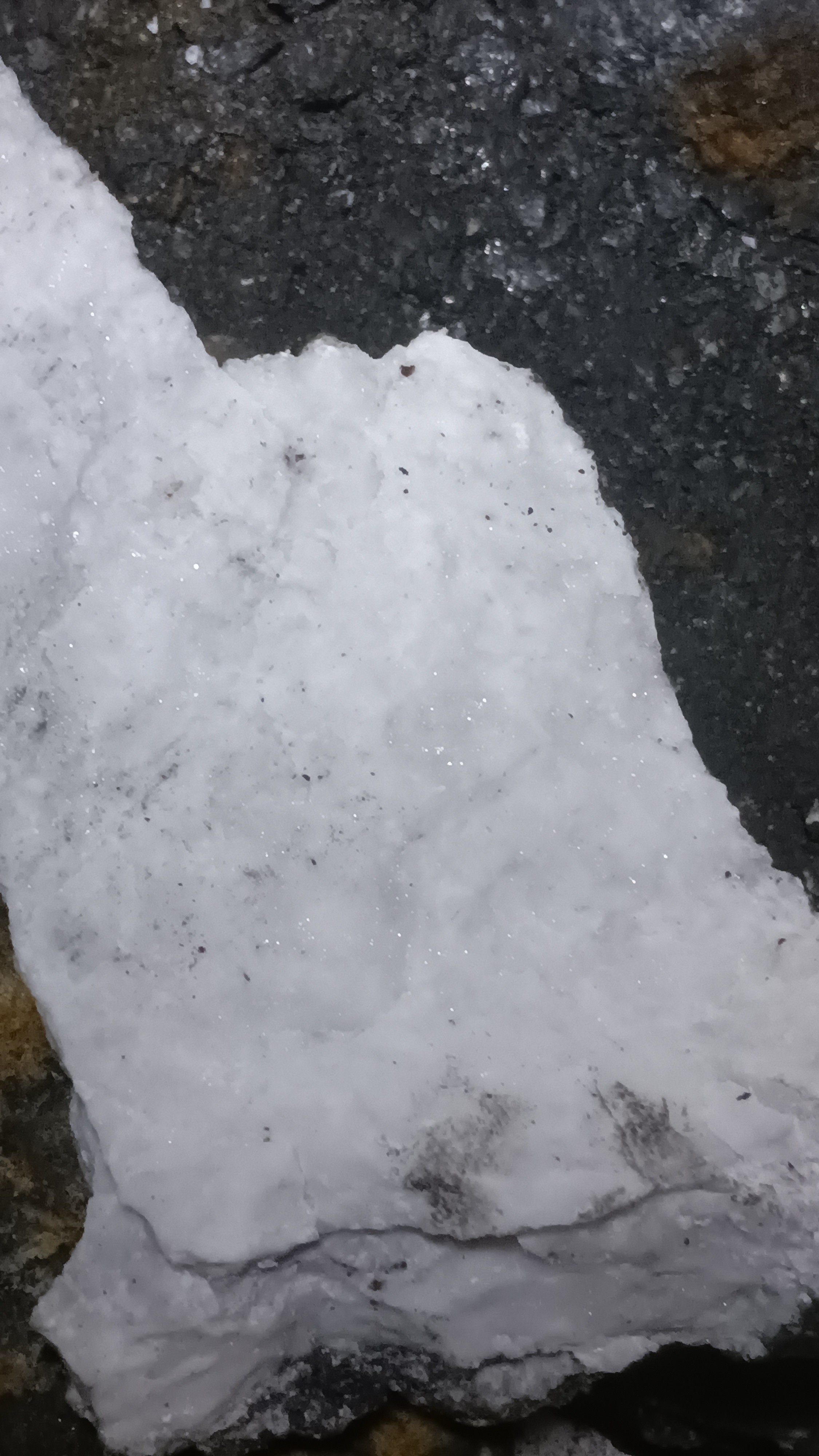

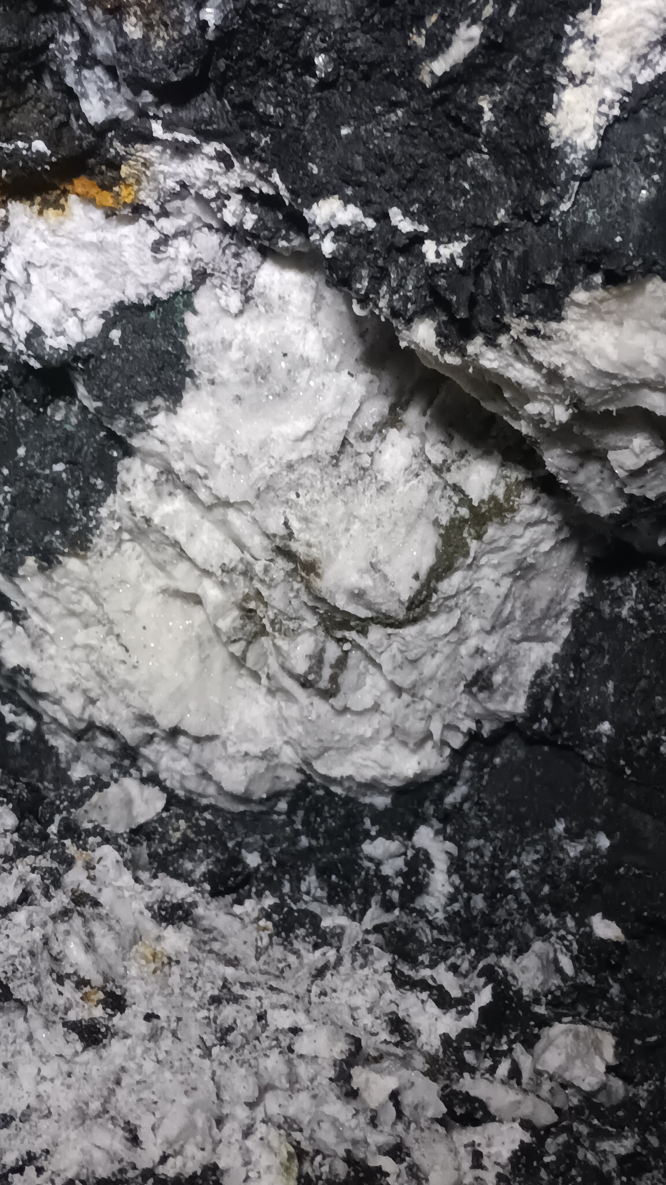

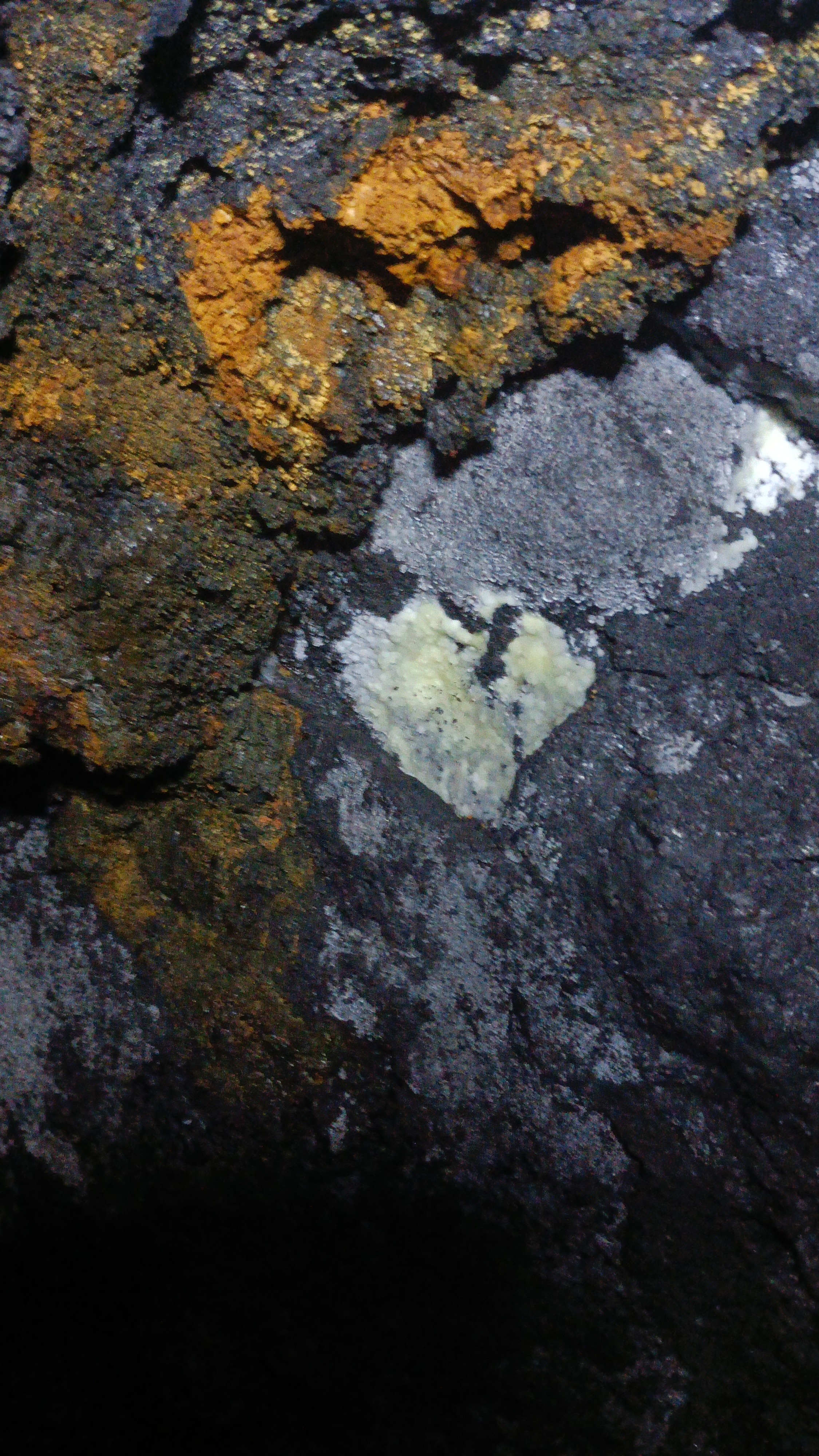

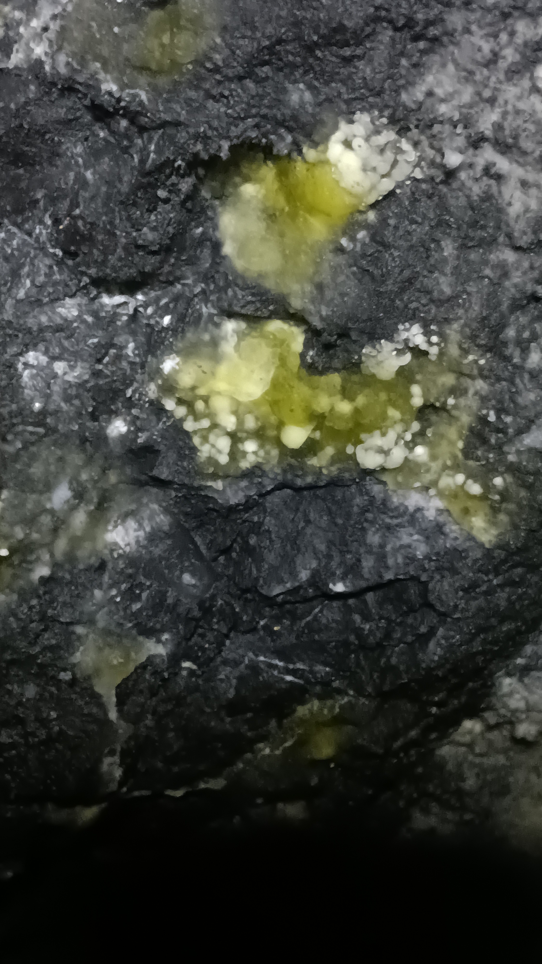

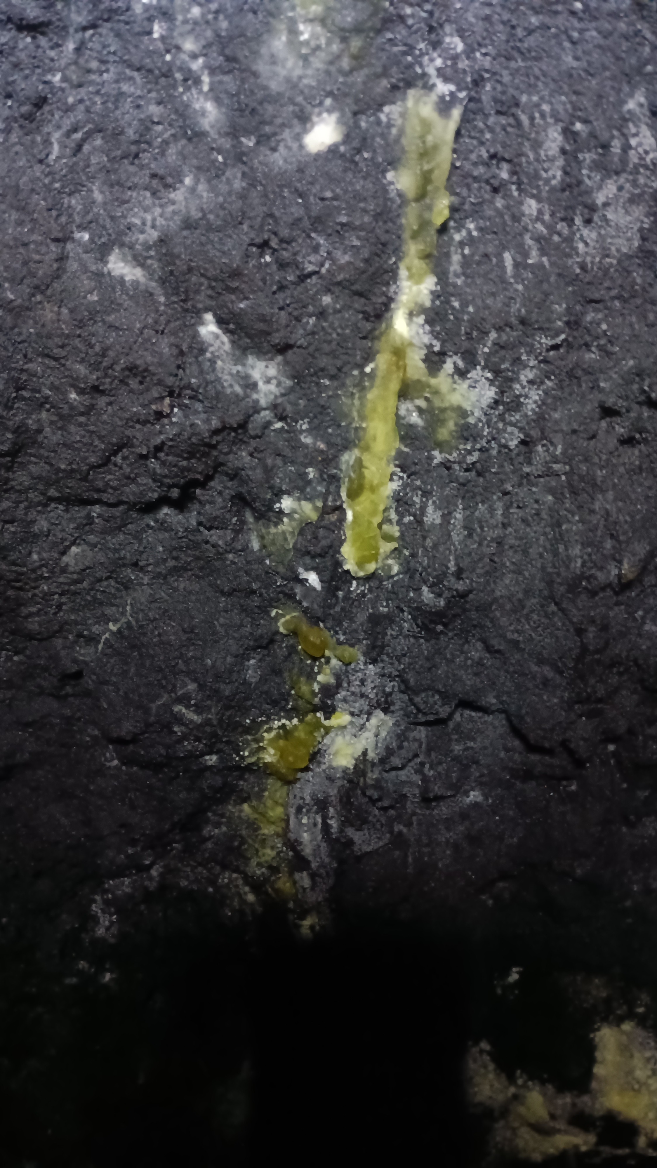

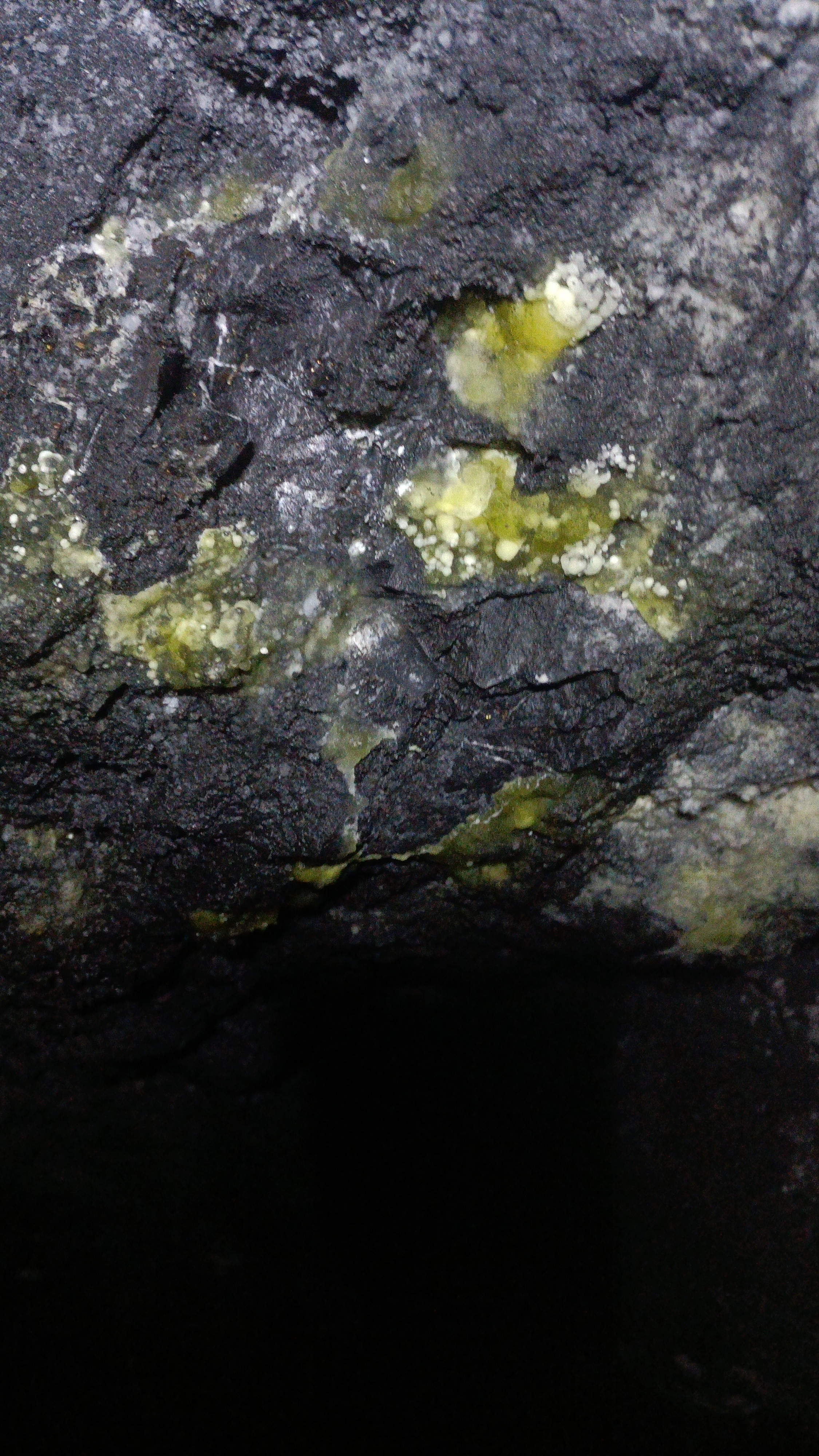

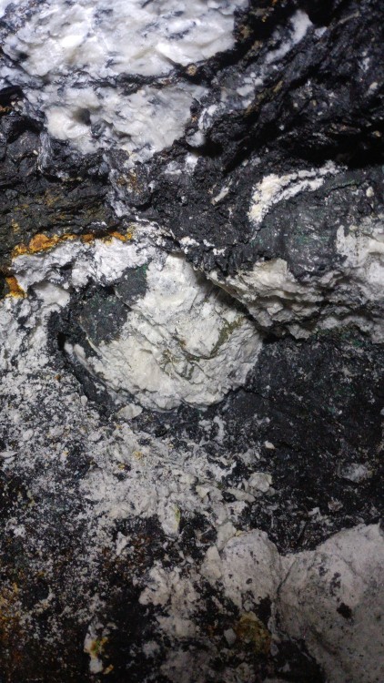

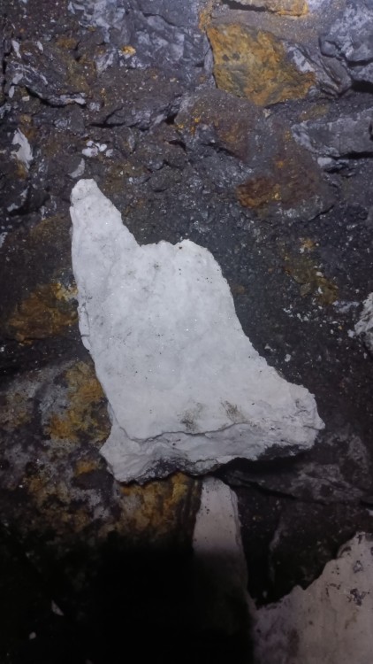

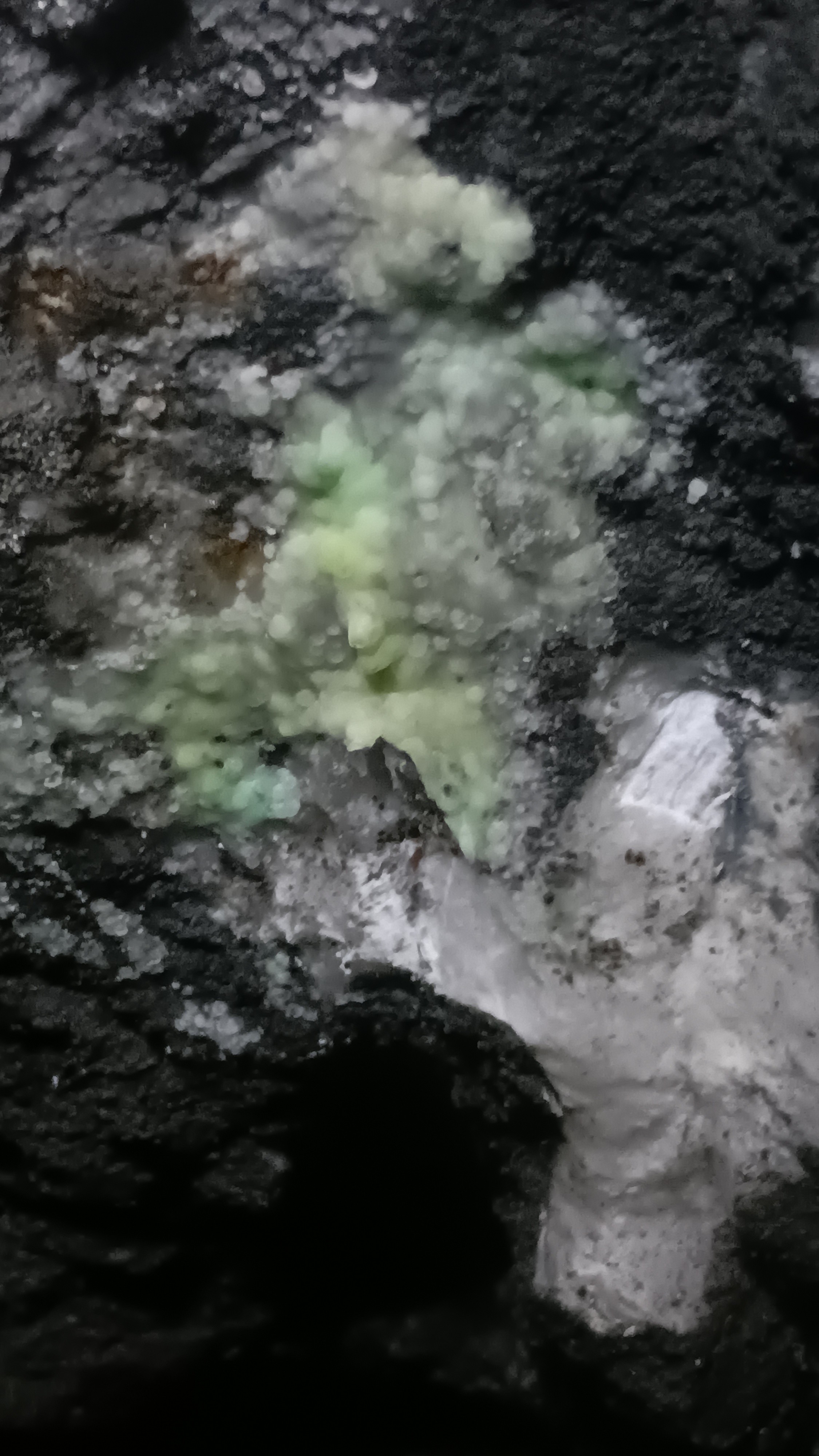

Qqls photos in situ du weekend dernier...

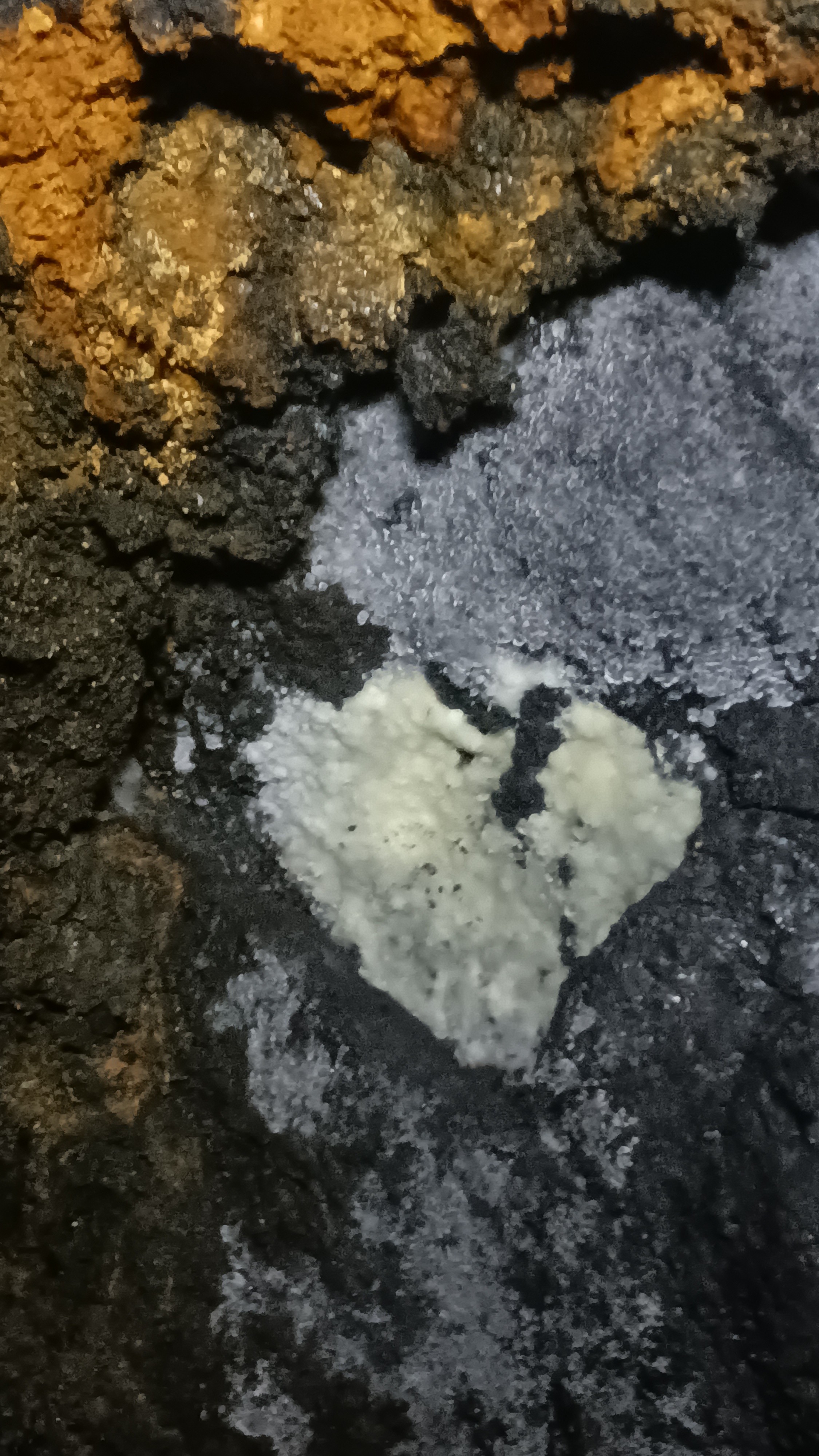

 Et ces qqls roches blanches faites de calcites et de quartz...
il y a 27 minutes, BUT a dit :
C'est arrivé à d'autres et non des moindres
Quand ce n'était pas des canulards...
Il y a 1 heure, NiCoCaYoU a dit :
Si t'en a gardé un bout, j'y jetterais bien un coup d'oeil et de scie en passant par chez toi.
il y a 15 minutes, NiCoCaYoU a dit :
Merci. Je n'arrive pas a me faire une idée de l'encaissant. Ca mousse a HCL (calcaire noir) ?
Et les parties blanches sont dans la masse ou c'est des placages ?
il y a 6 minutes, phoscorite a dit :
Yep, oui j'en ai ramené qqls uns , pas pris en photos. Mais je pourrais en ramener des plus grands, pour être à l'aise au sciage 😉.

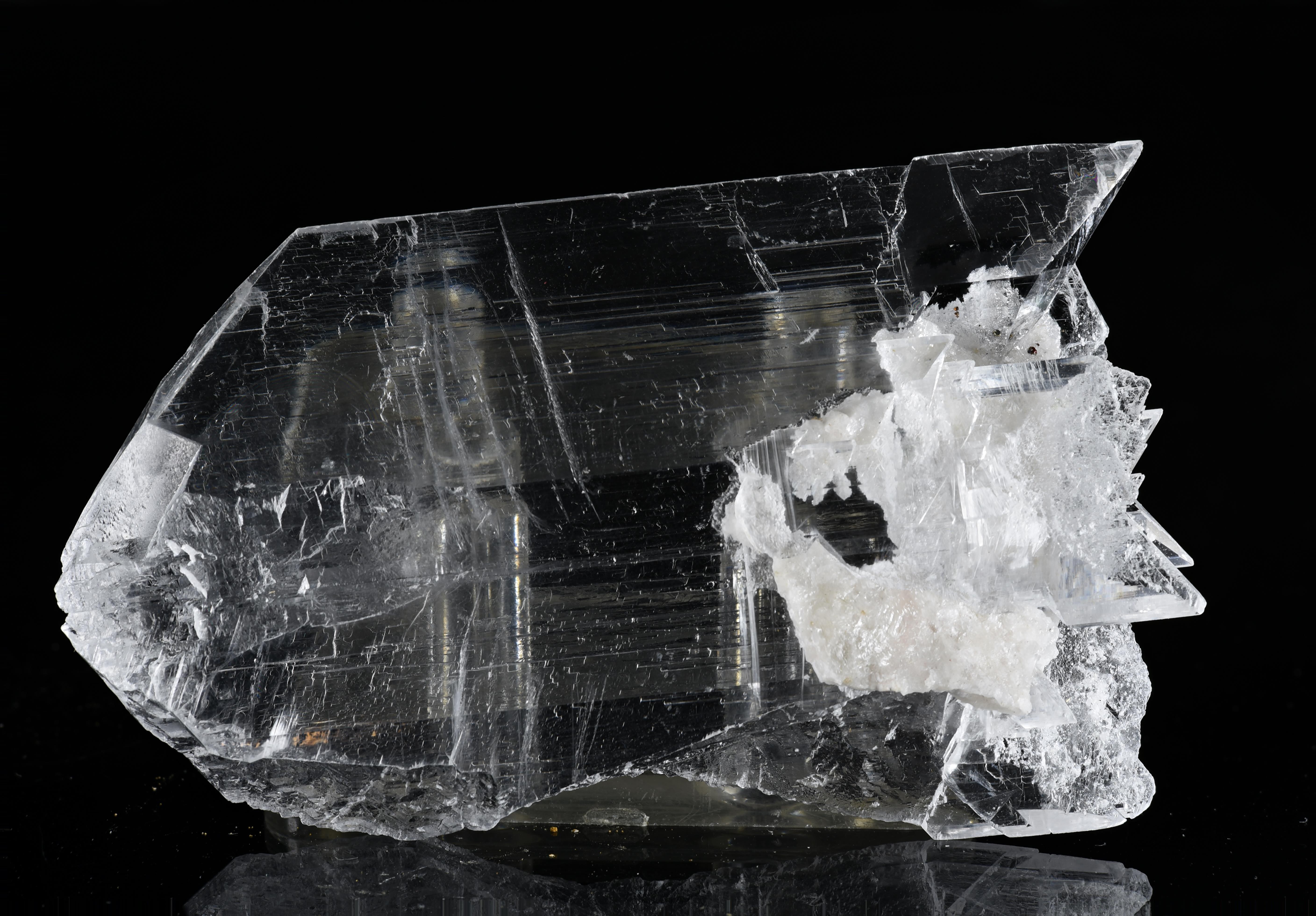

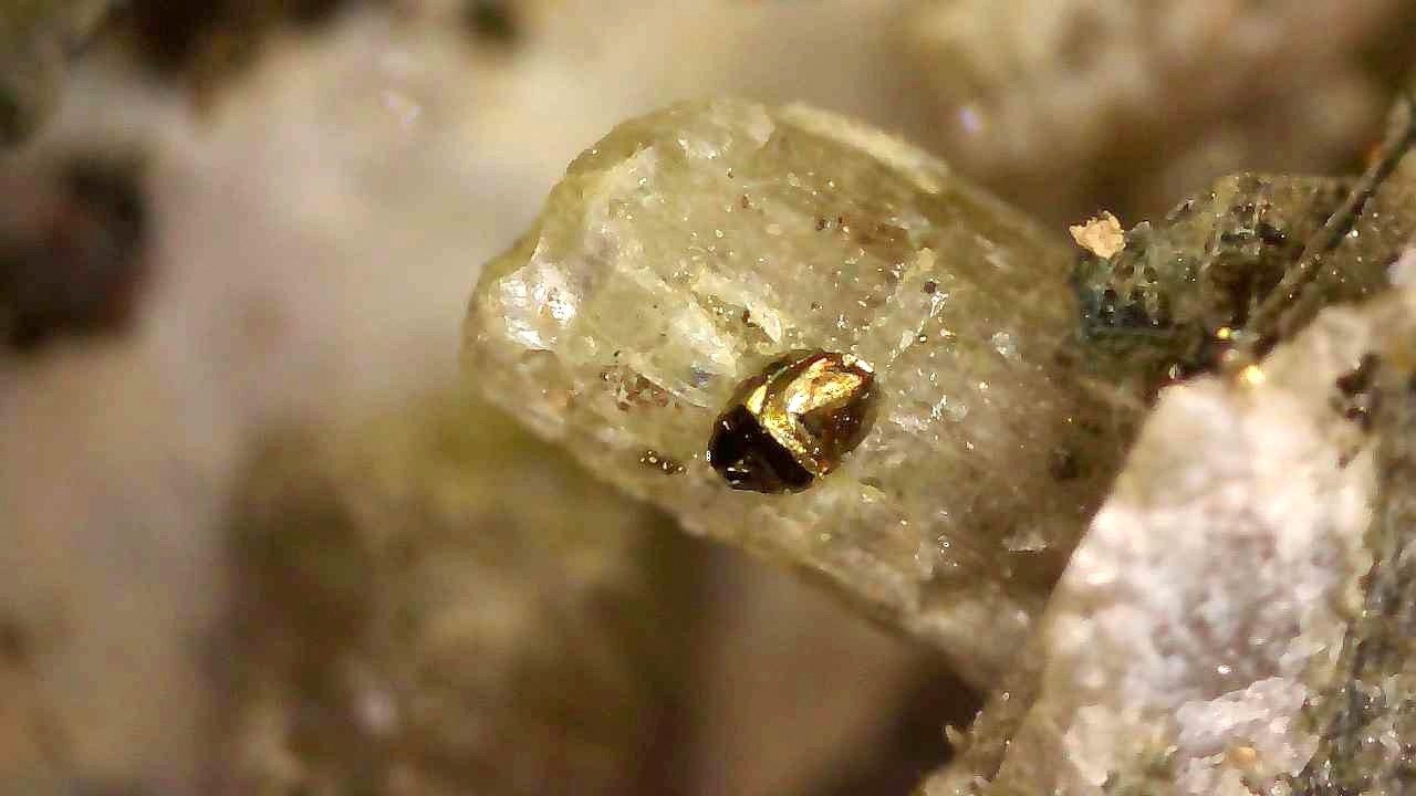

Il y a 12 heures, Michel de Champigny a dit :
un beau fer de lance d'Arignac (7cm)
Très beau et pas lassant du tout en effet. Mais j'ai un doute sur la nature de la macle compte tenu du gisement.
Il me semble que ça pourrait être l'autre, la queue d’hirondelle. Pas facile de les distinguer sans mesurer l'orientation optique des deux individus accolés.
il y a une heure, phoscorite a dit :
Assez classique dans un labo, je confirme. Surtout quand on analyse des trucs très différents d'une séance à l'autre.
La queue d'hirondelle est plus poétique !
gisement.
Je ne me souviens plus très bien mais il me semble que c'était en contact des deux côtés dans l'anhydrite.

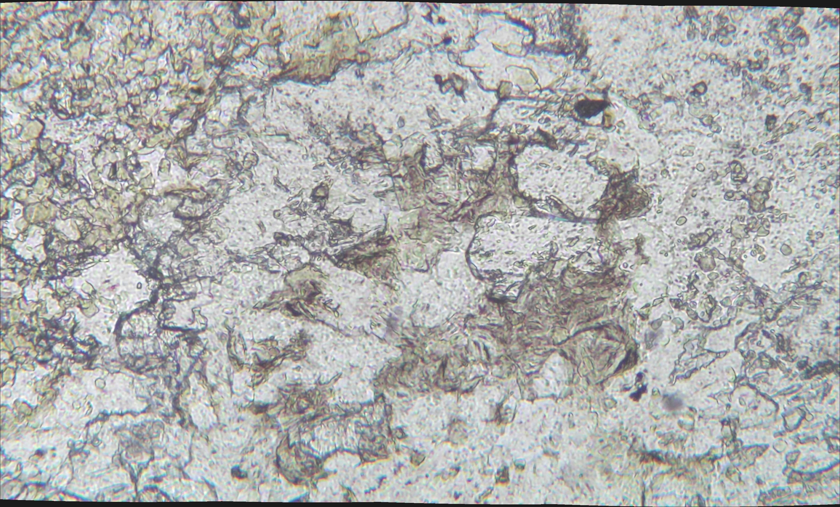

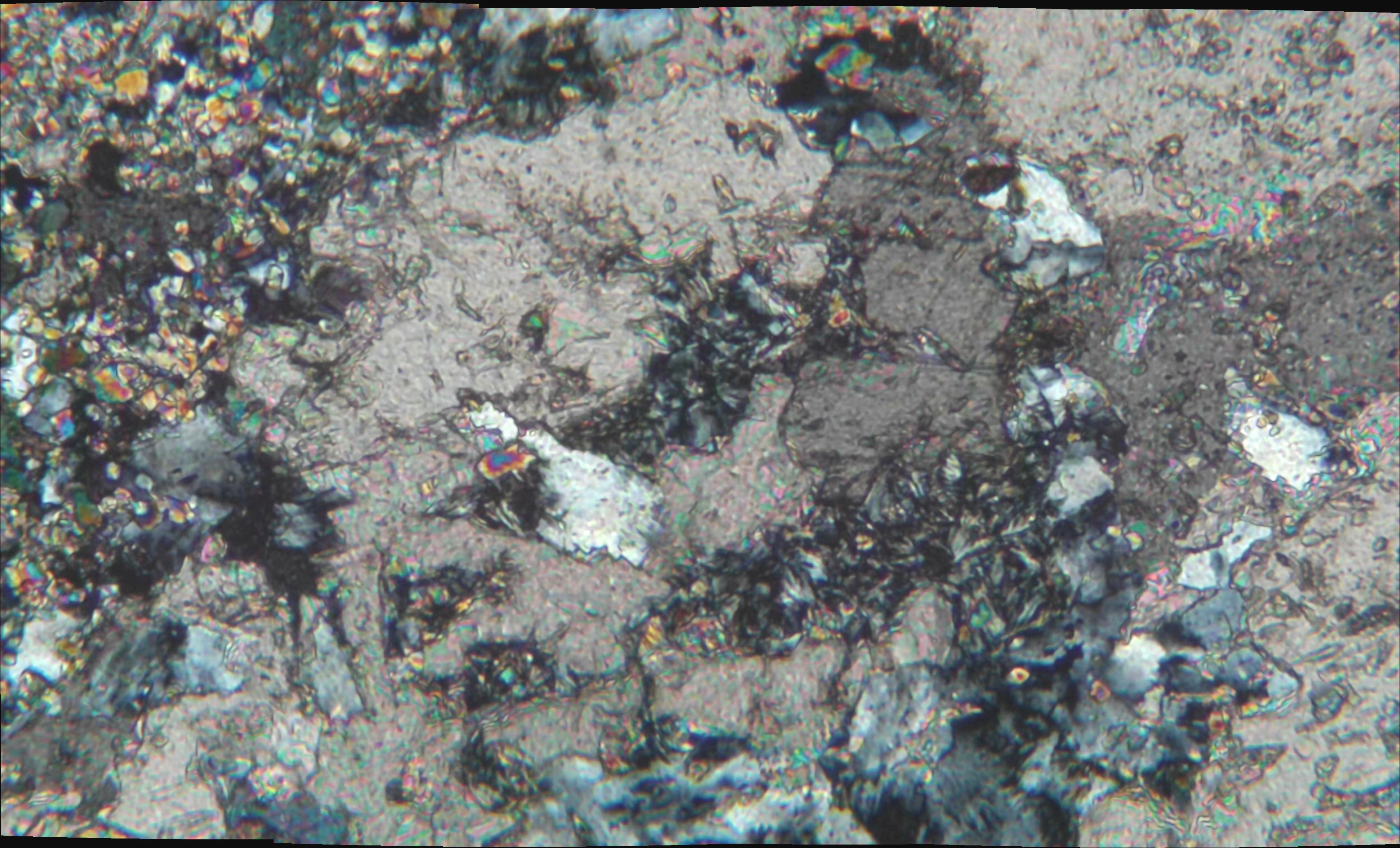

Le 09/02/2024 à 23:19, NiCoCaYoU a dit :

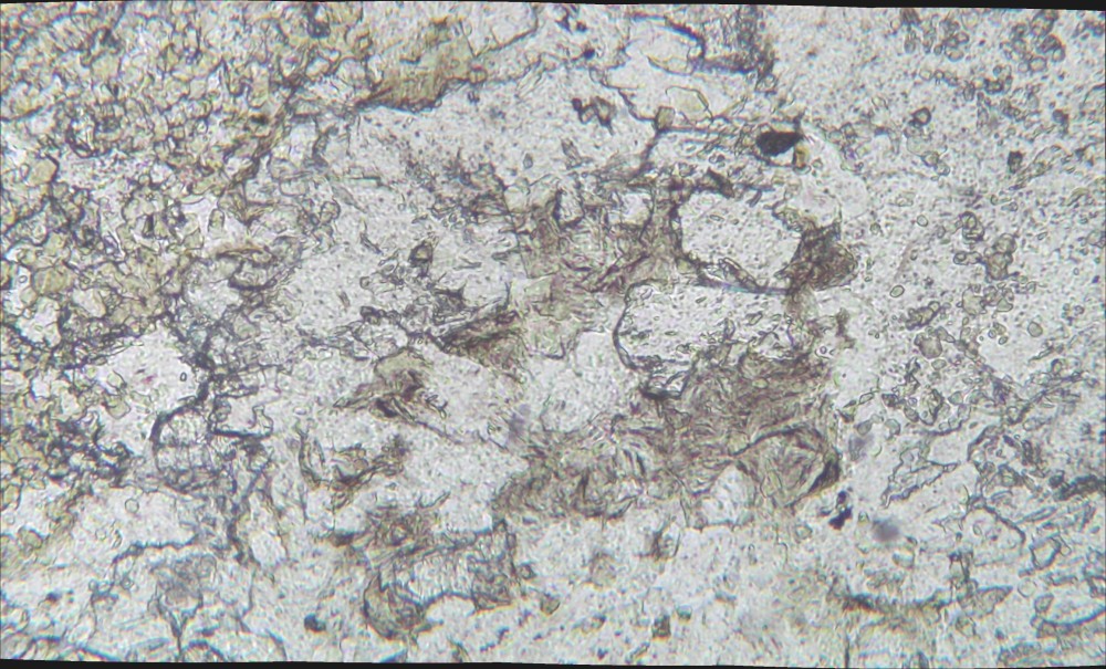

Les "trucs" verts/noirs que j'ai dans un petit bloc similaire (passé à l'Hcl), comme des chenilles torsadées entre les baguettes d'actinotes. (on ne les voit pas sur les photos, le champ des images est de 2,5 mm).

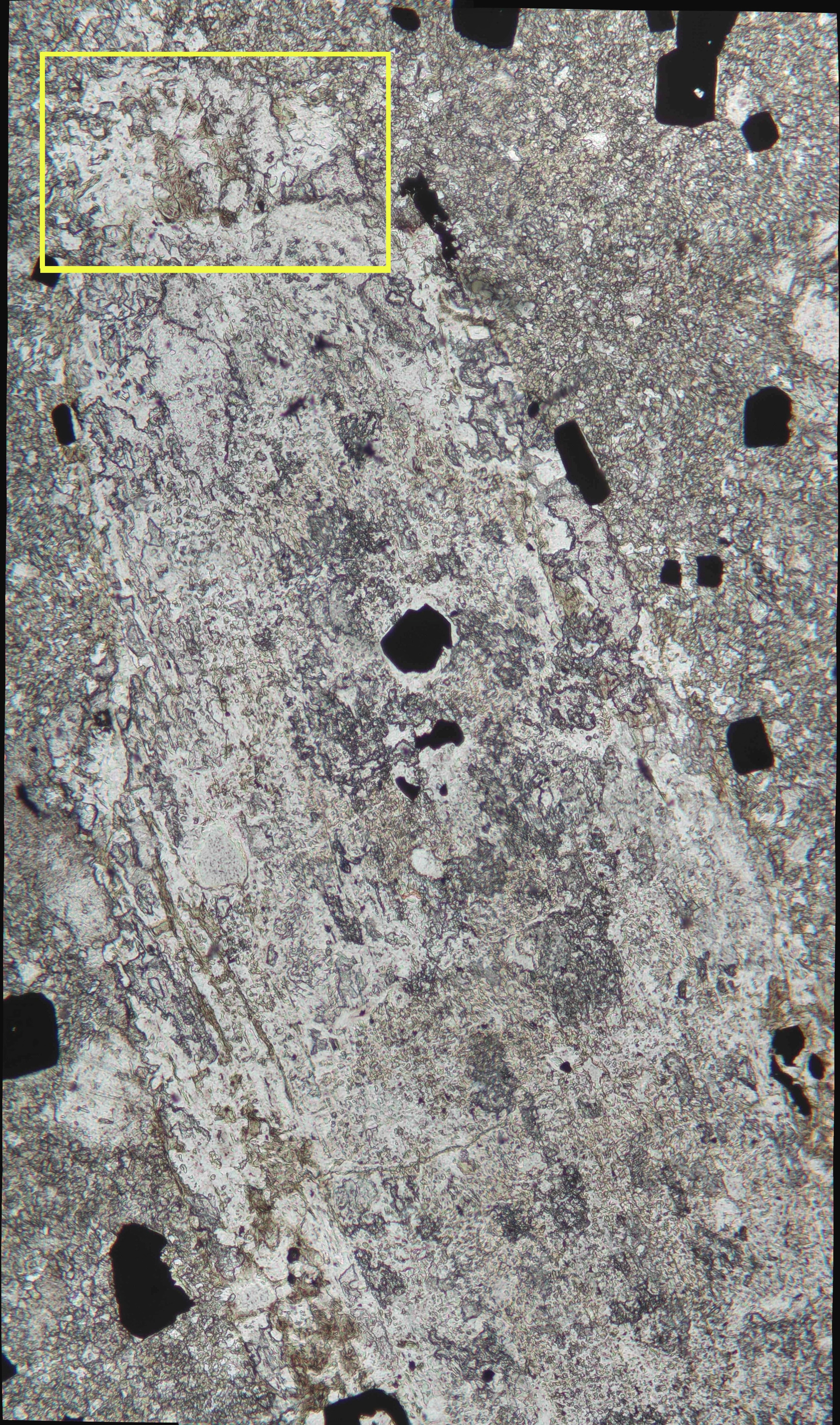

On dirait que tu avais tout juste.
Je vois de la chlorite noyée dans la calcite dans la bordure des fantomes de grandes scapolites.
Il faut zoomer dans l'encadre jaune.
La chlorite (grise en LPA) forme des petits bouquets reliés entre eux, qui correspondent assez bien a tes images.
Et comme c'est noyé dans la calcite secondaire, ton attaque acide les aura mis en surface.
Il y a 2 heures, phoscorite a dit :
Ça y est je les vois ! J'ai mis du temps . Oui c'était complètement noyé dans la calcite.
Un spécimen qui provient de là où nous étions allés, mais d'il y a qqls années.
Effectivement on reconnaît les "bouquets reliés", "chenilles torsadées".
Bon ba cool de pouvoir les déterminer. Chlorites donc, plus foncées que celles du Bari, qui elles, formées comme des petites billes reliées entre elles avec des acrobaties tout aussi fantaisistes .
Merci ! 😉👍
