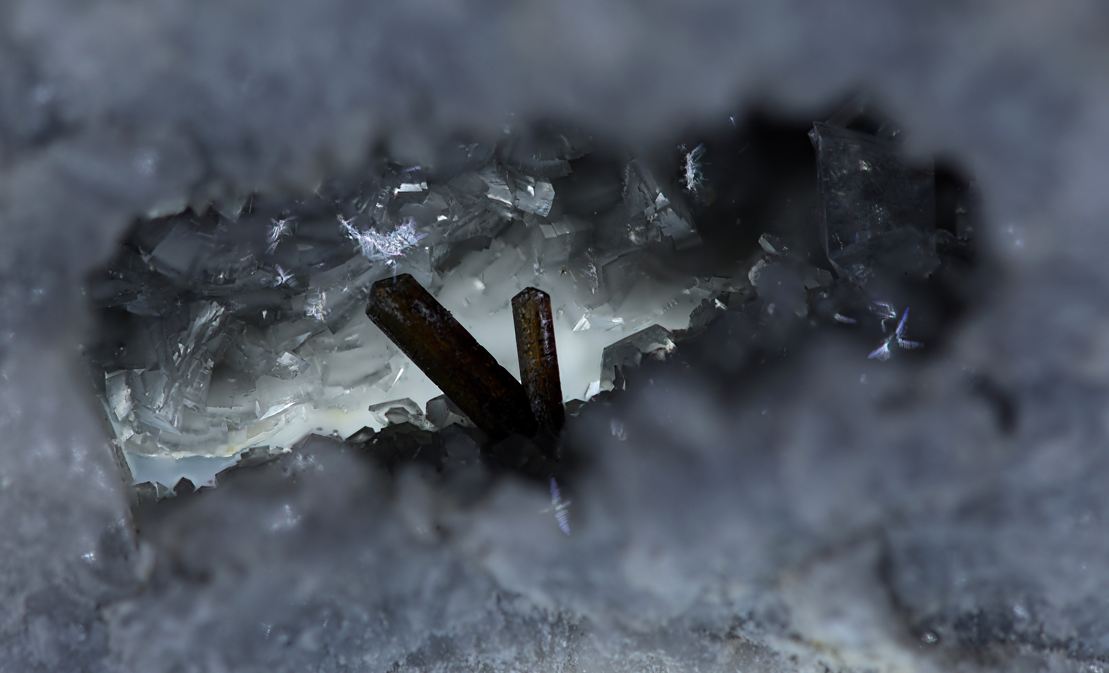

Sur Mindat : 4,5cm (parmi 162 spécimens illustrés).
Sur Mineralienatlas : 2,1cm (parmi 29 spécimens).
Et sur les archives photographiques de e-rocks : 2,1cm, avec un mignon cristal de Bastnaësite de 6mm perché dessus (parmi 123 spécimens).

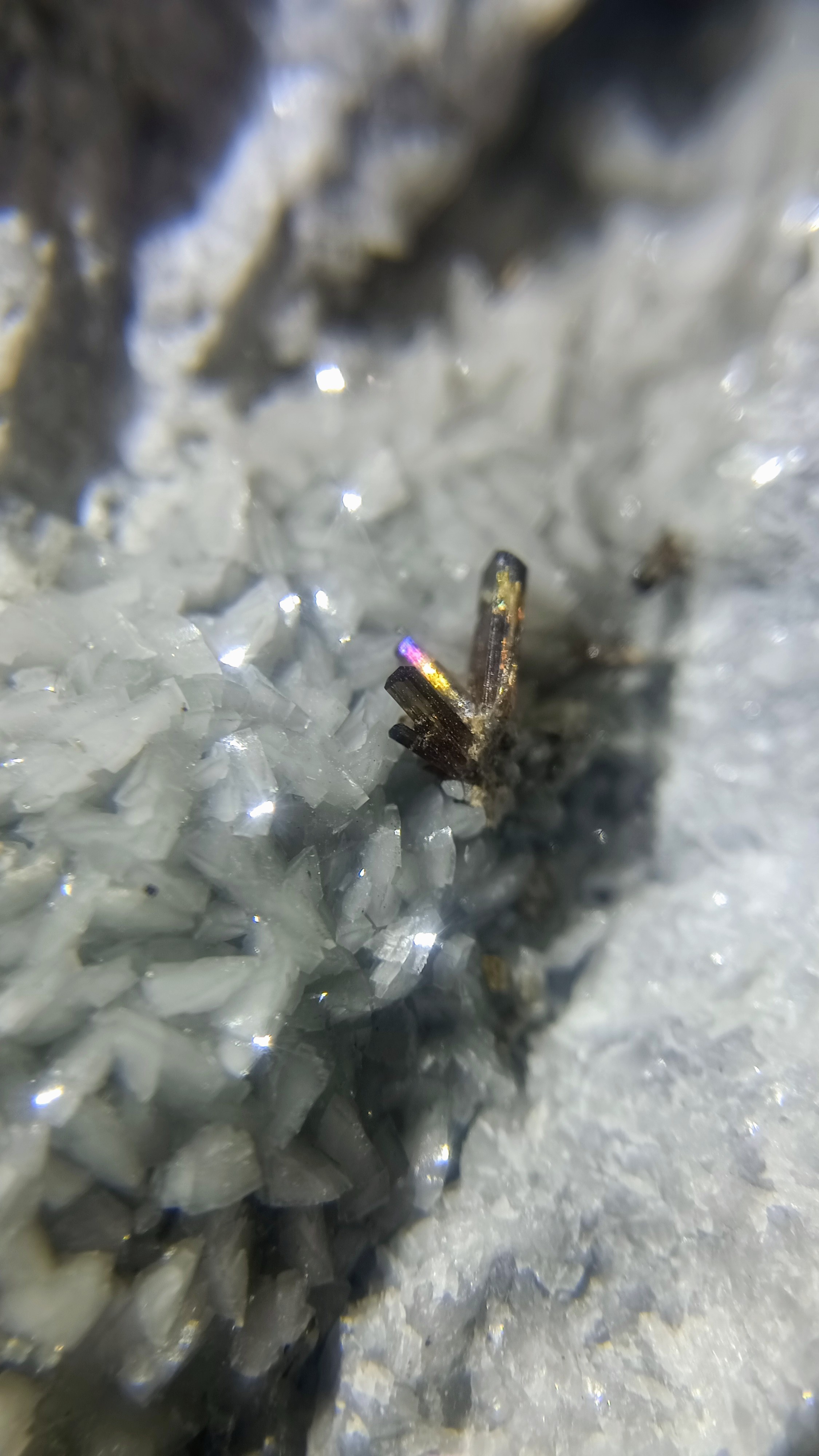

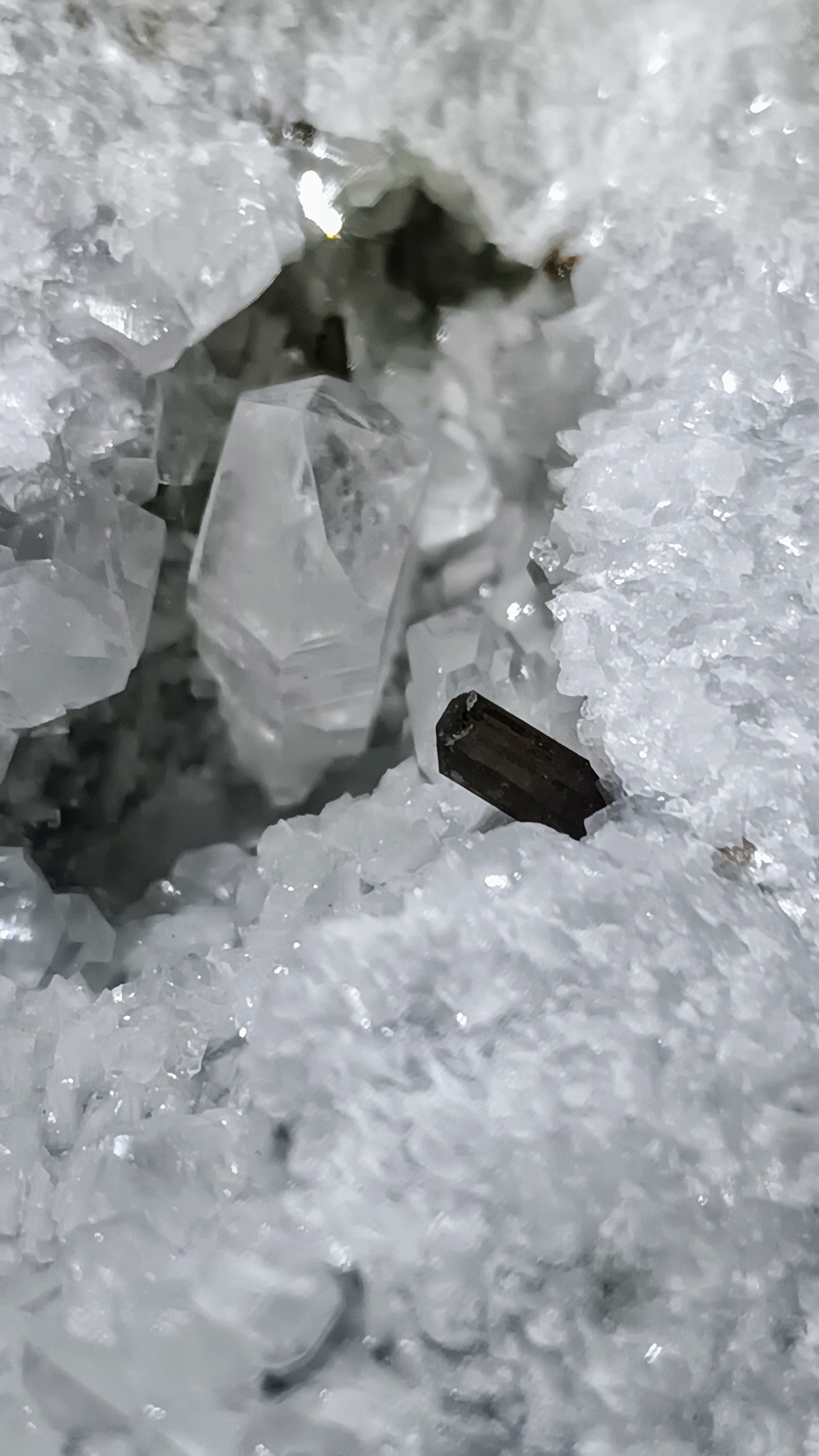

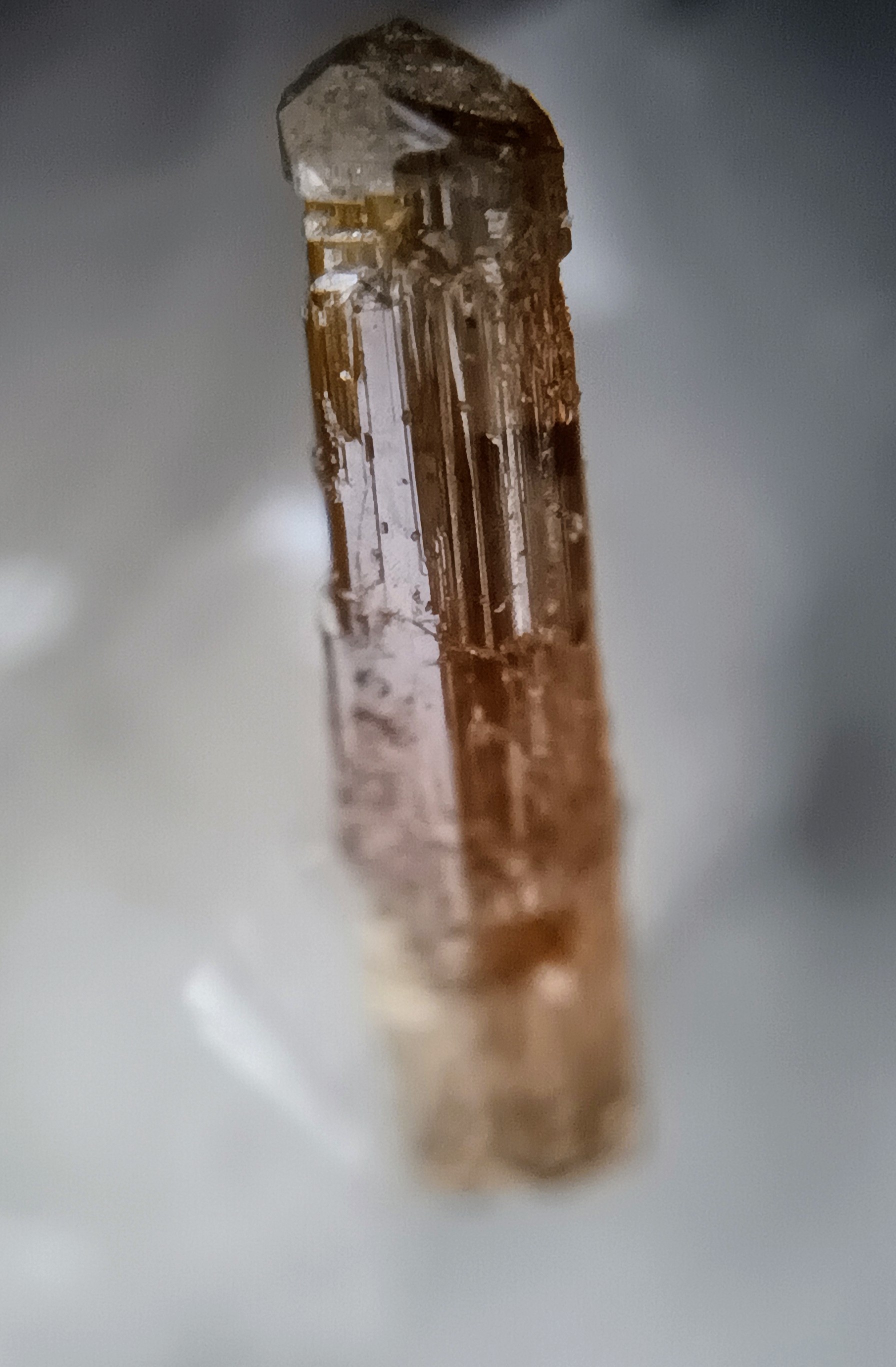

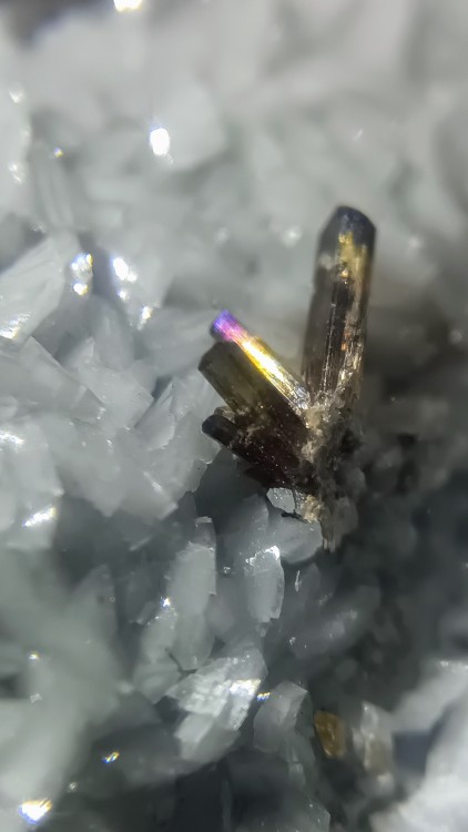

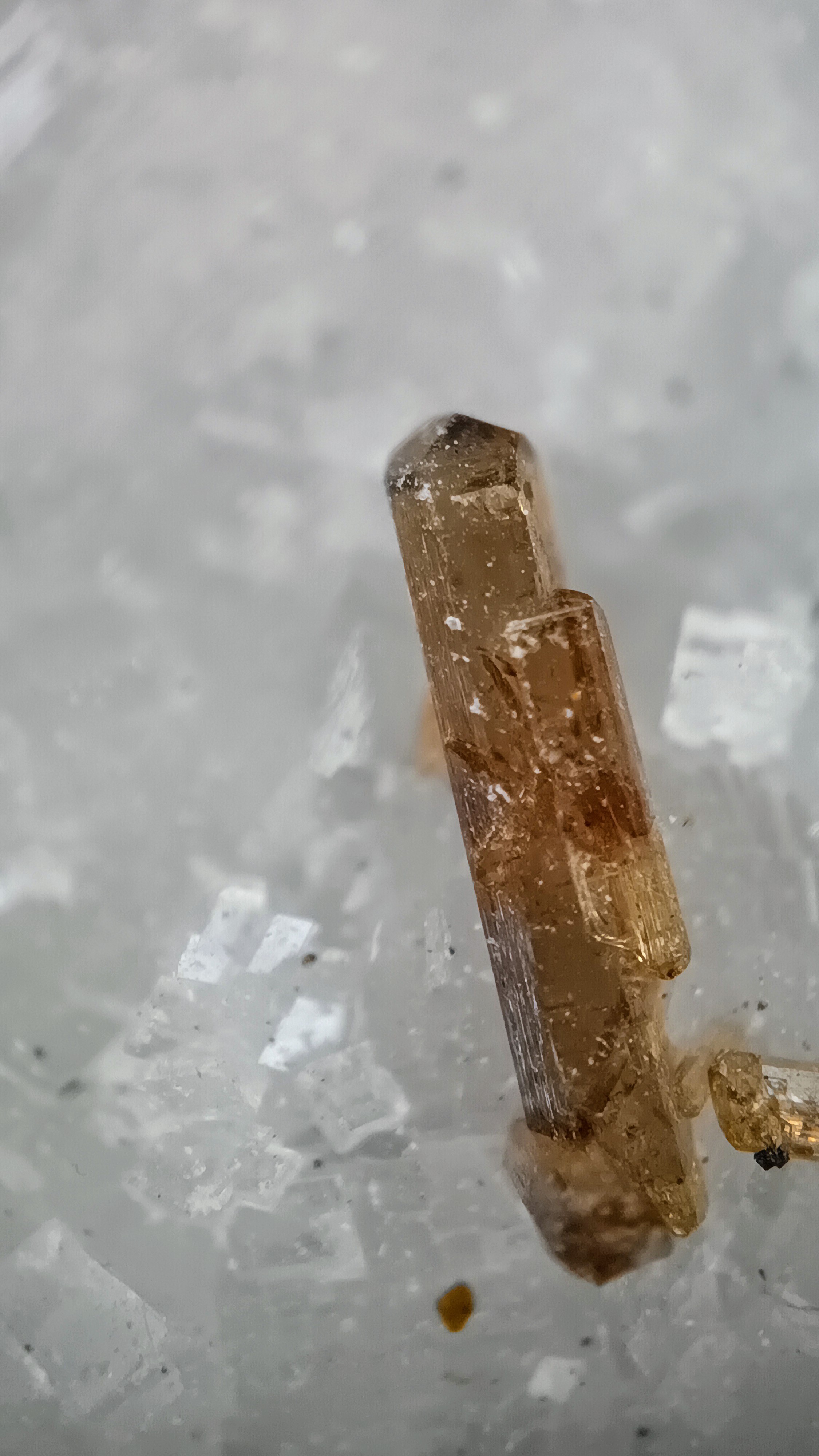

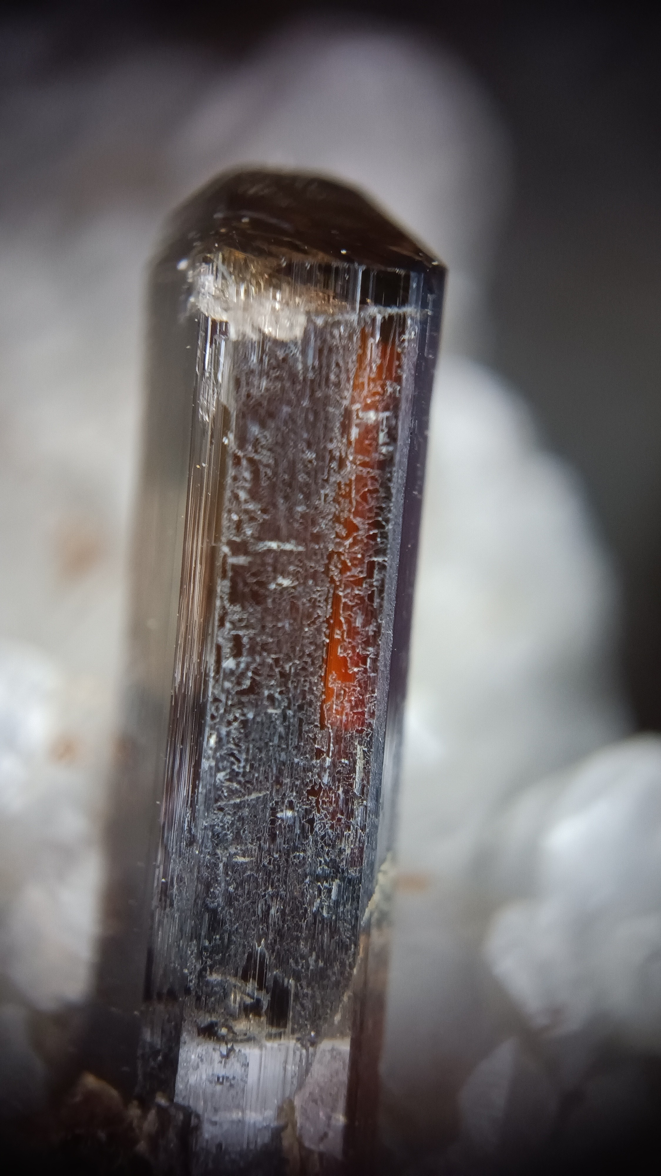

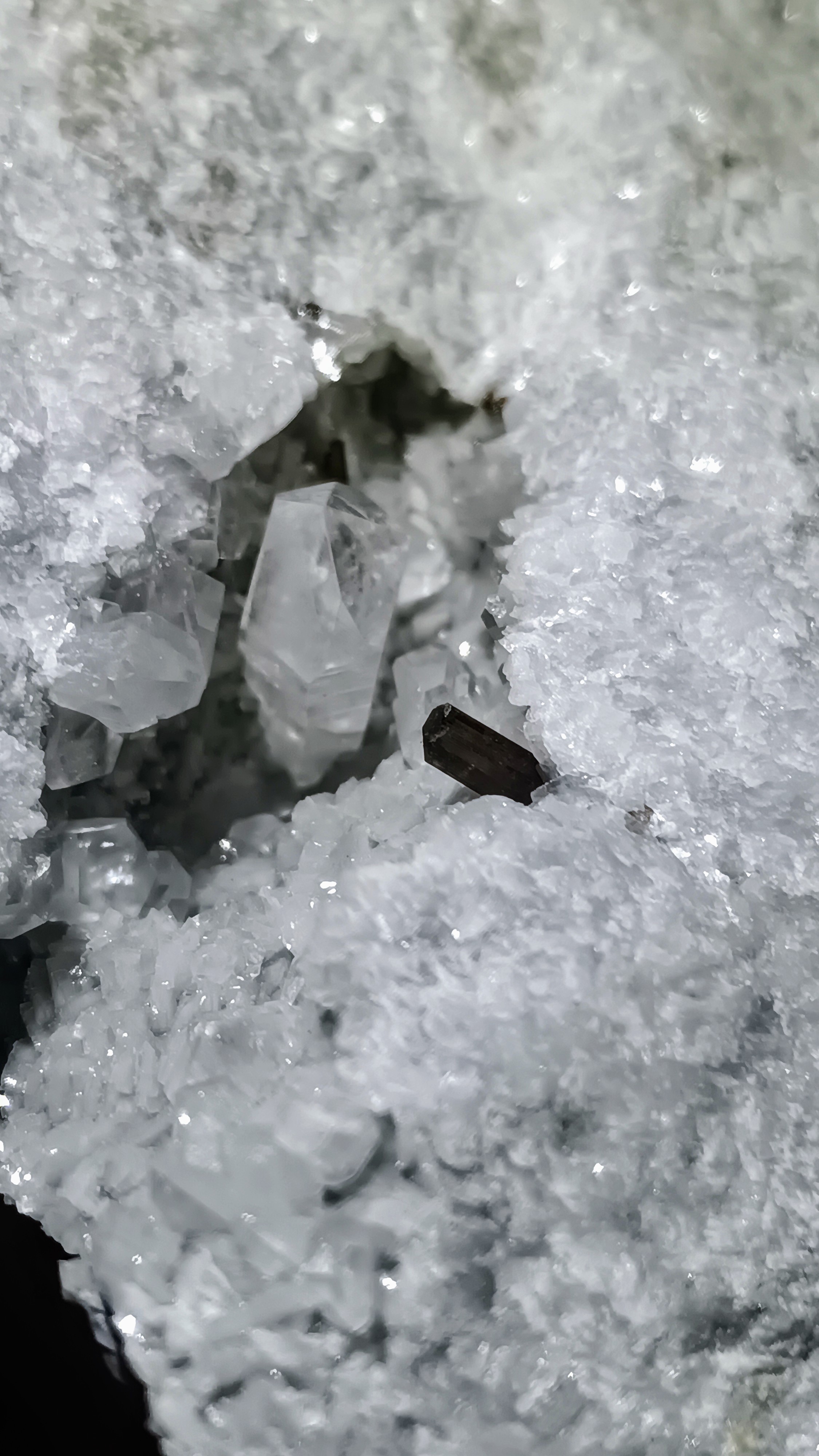

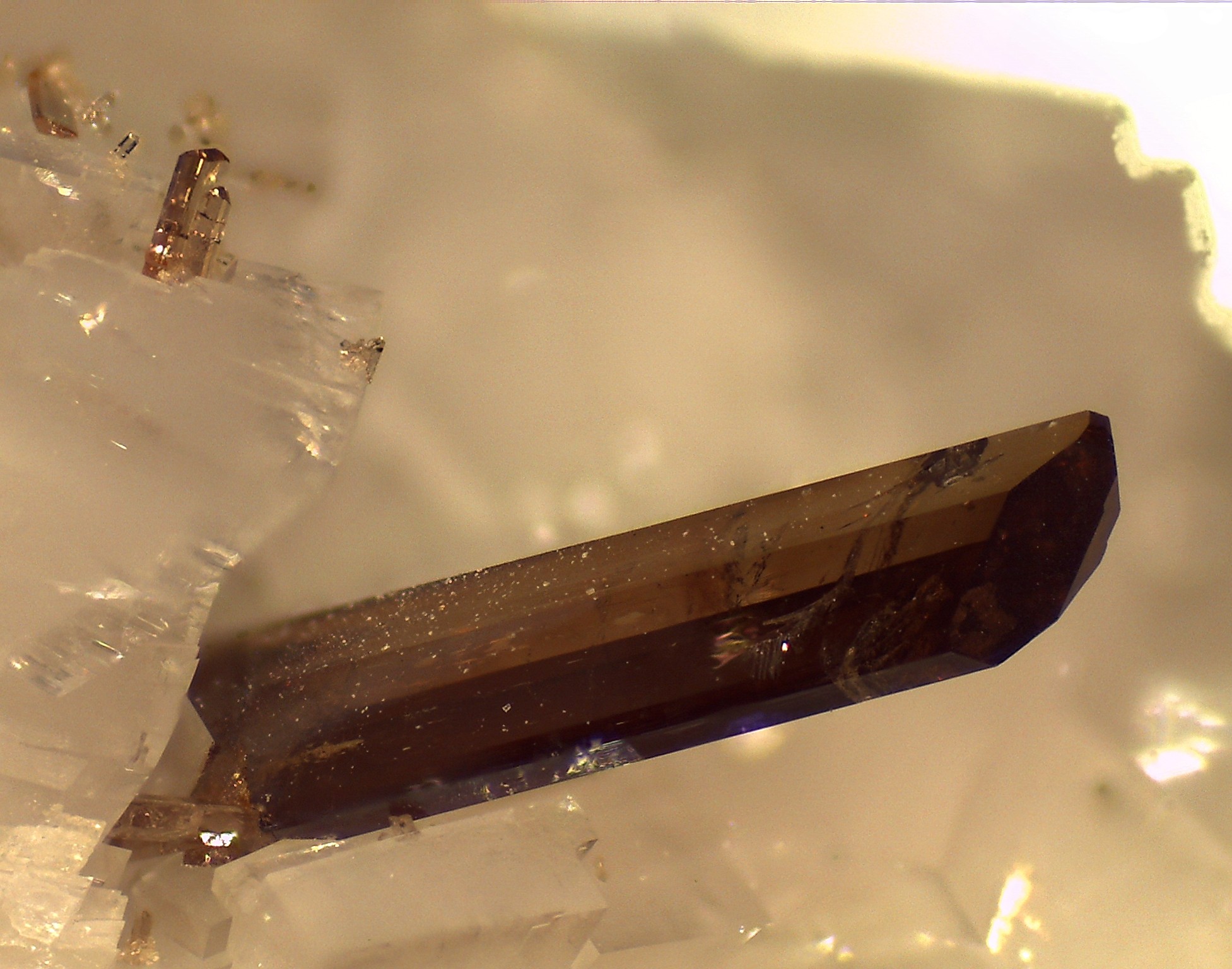

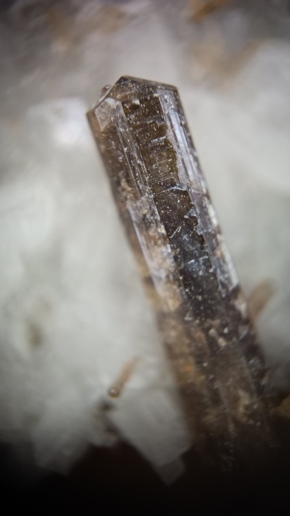

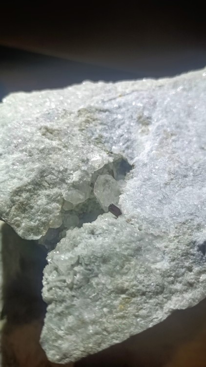

Le 30/01/2024 à 23:43, Michel de Champigny a dit :
Allanite au soleil levant. Cristaux pratiquement centimétriques
Et le soleil se leva , rendant le jour plus clair...
Pour les centimètriques que j'ai...
Maintenant que le soleil est sorti...

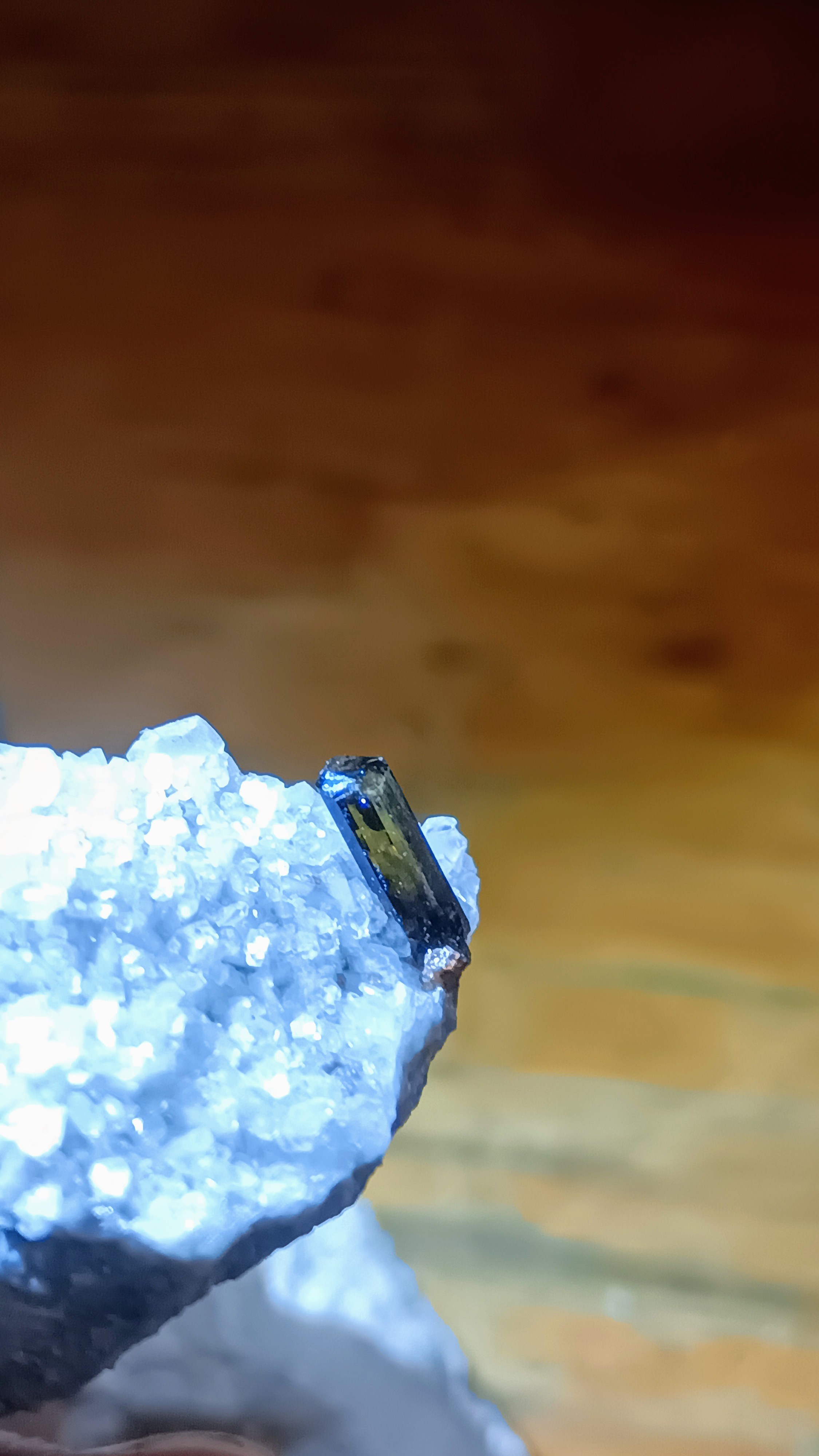

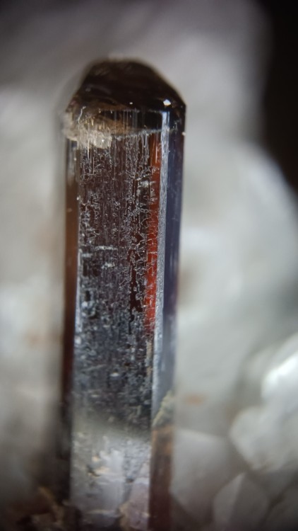

En voici une d'environ 13 mm et relativement large (4mm). C'est je crois le plus long monocristal que j'ai trouvé. Après il y a aussi des ensembles plus longs et plus fins. Le gros problème est que c'est très fragile, les blocs de dolomie sont très gros, se casse un peu n'importe comment, il est difficile de savoir à priori si le bloc auquel on s'attaque va être productif ou non,etc... C'est vraiment souvent un gros coup de chance de sortir de beaux cristaux d'allanite intactes dans les géodes de dolomie.
Une autre aux alentours de 5mm avec un groupe de toutes petites au dessus

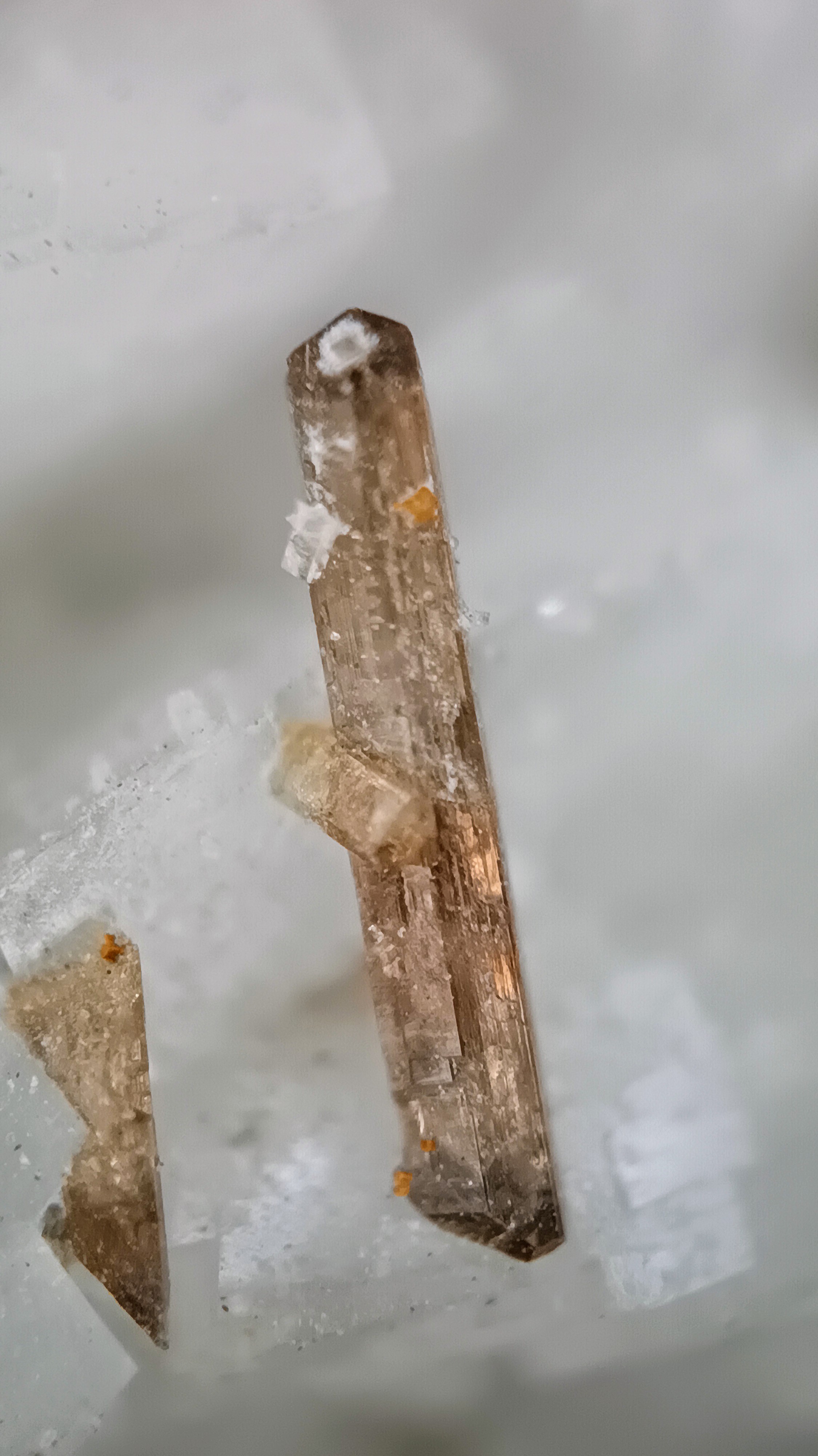

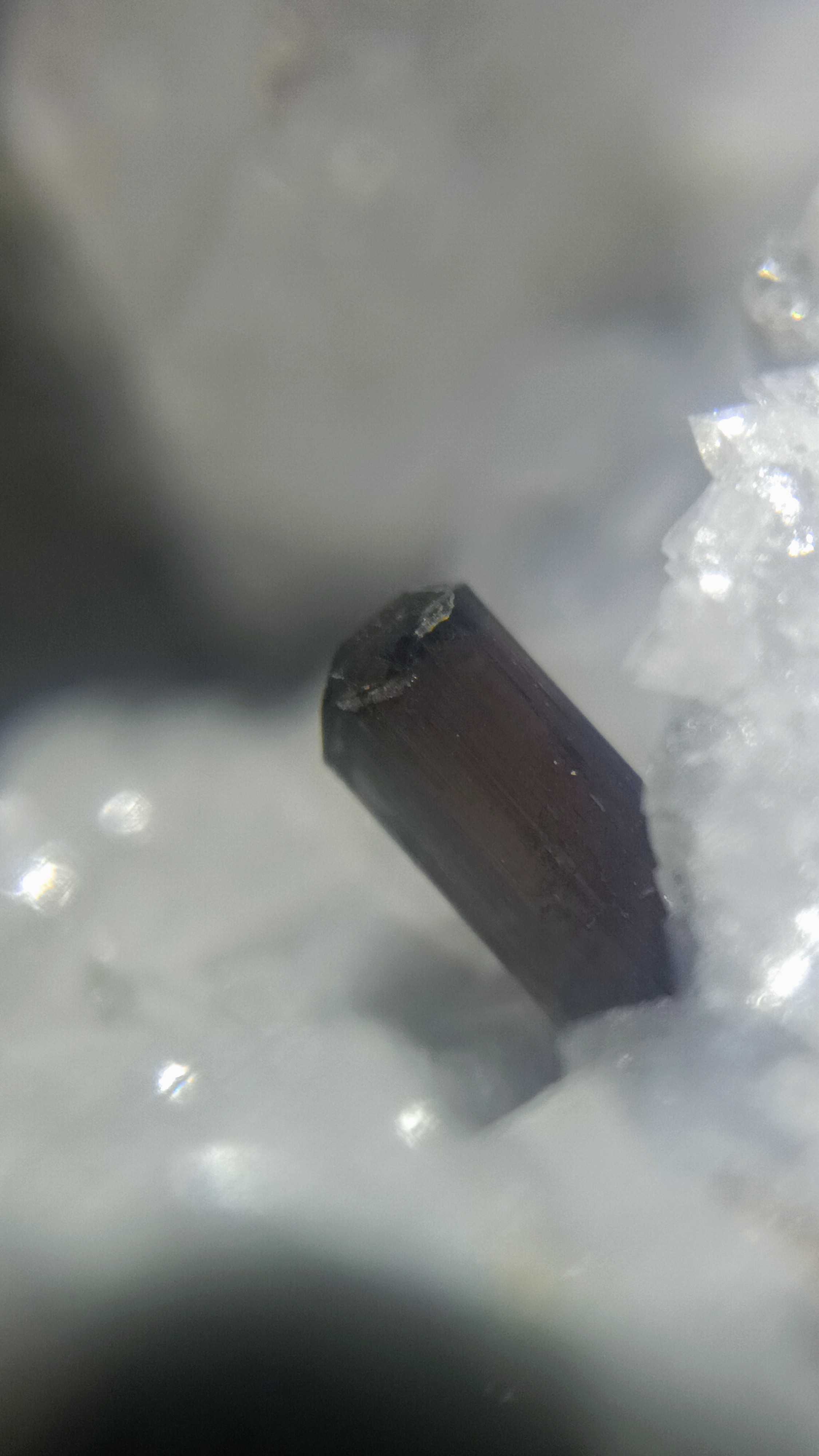

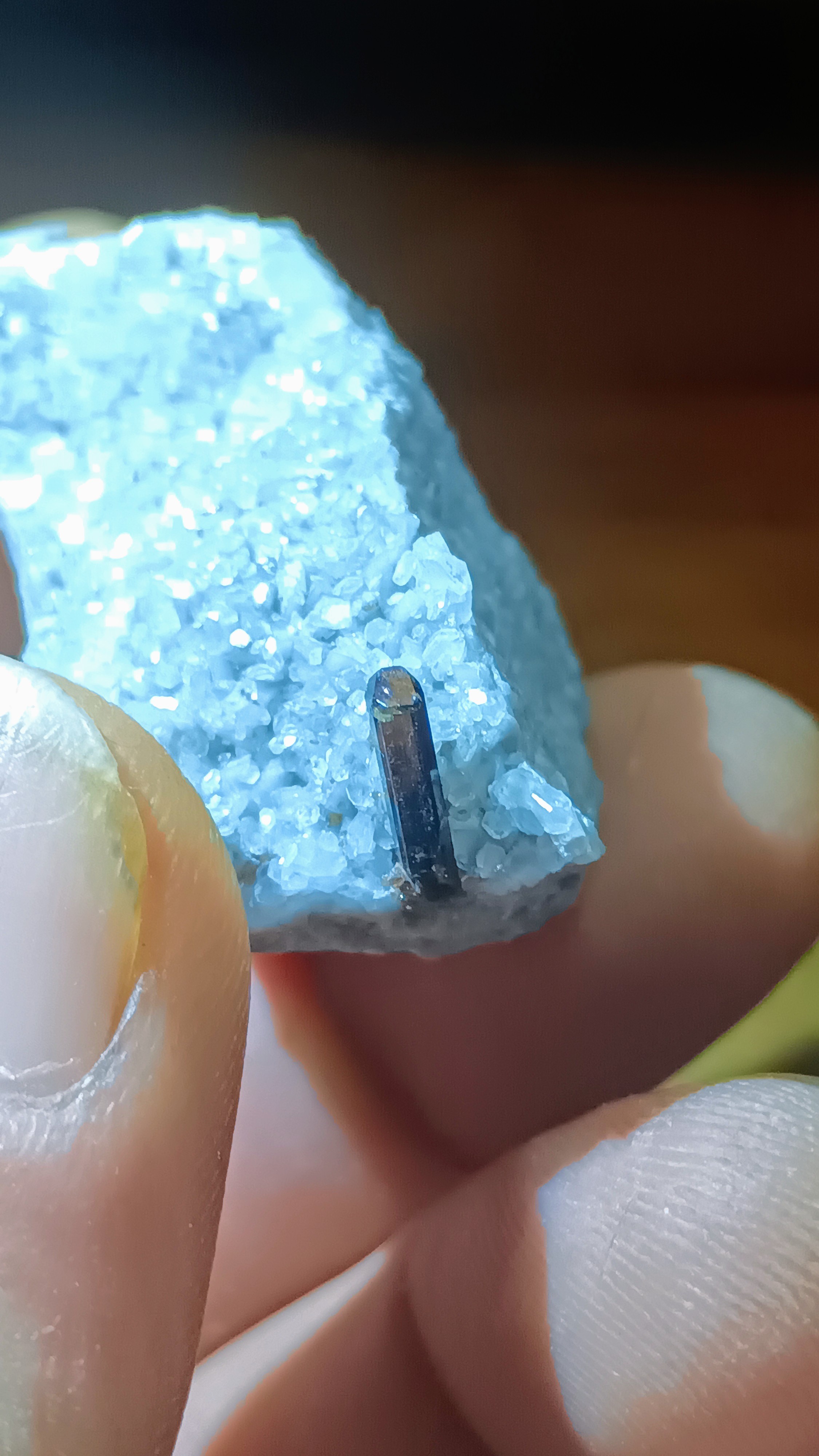

il y a 11 minutes, Michel de Champigny a dit :
 Alors voilà,je ne compte pas celles qui sont décrochées, (une de 15 cm 😄😝) , je les ai toutes mises en boîtes. Sur gangue je les ai présentées ci dessus.
Après , oui effectivement, la taille ! Mais peu importe. Du moment que le cristal est bien gemme, pas altéré, intact, bien sur sur sa gangue, c'est déjà bien top je trouve. Et plus c'est c'est petit plus c'est mignon (sous la bino 😉).
La chasse aux tailles "records" existe dans bien d'autres domaines de collections comme la conchyliologie .
Il est vrai qu'un record est fait pour être battu comme dans le sport , c'est le jeu ....

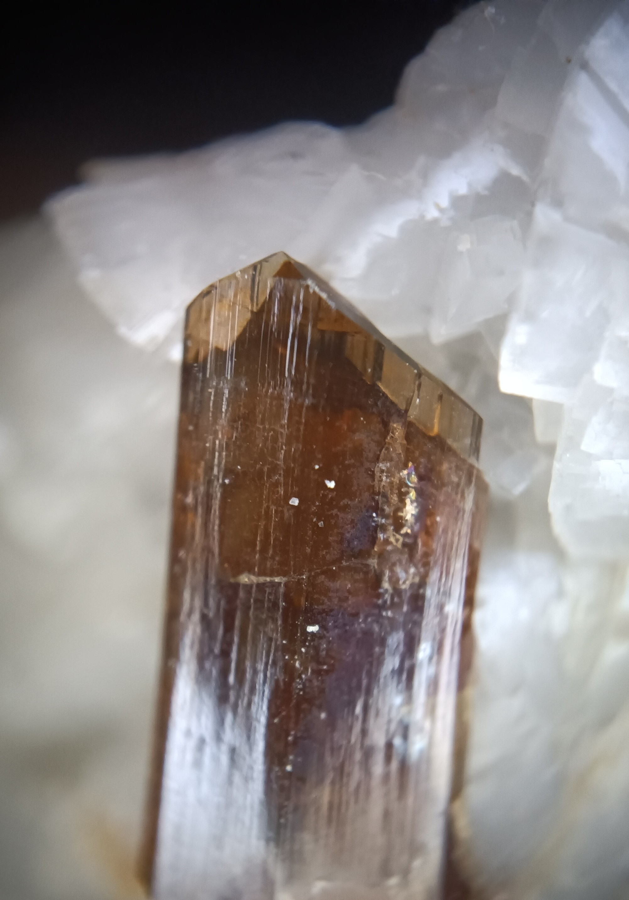

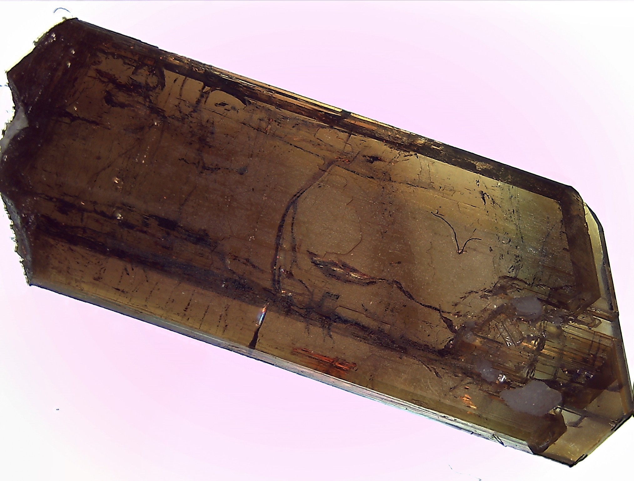

Il y a 10 heures, Michel de Champigny a dit :
Il semblerait aussi qu'il montre une zonation de composition, de très brun à la racine à plus vert (plus proche d'une épidote simple) en allant vers la pointe.
Je n'ai pas réussi a extraire les papiers qui décrivent la composition de ces allanites : quelqu'un les a ? et quelqu'un (une) sait-il (-elle) si ces allanites contiennent du Th en plus des REE ?
Il y a 2 heures, phoscorite a dit :
 Il s'en est sorti des translucides aussi ... 🤷. Je regarderai à la maison ce que j'ai , sur leur composition.... Quand j'y serai .

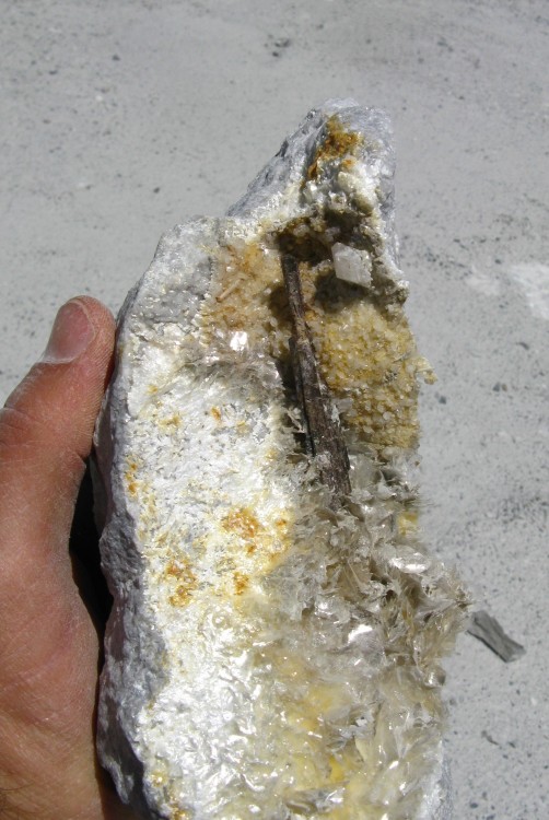

Salut,

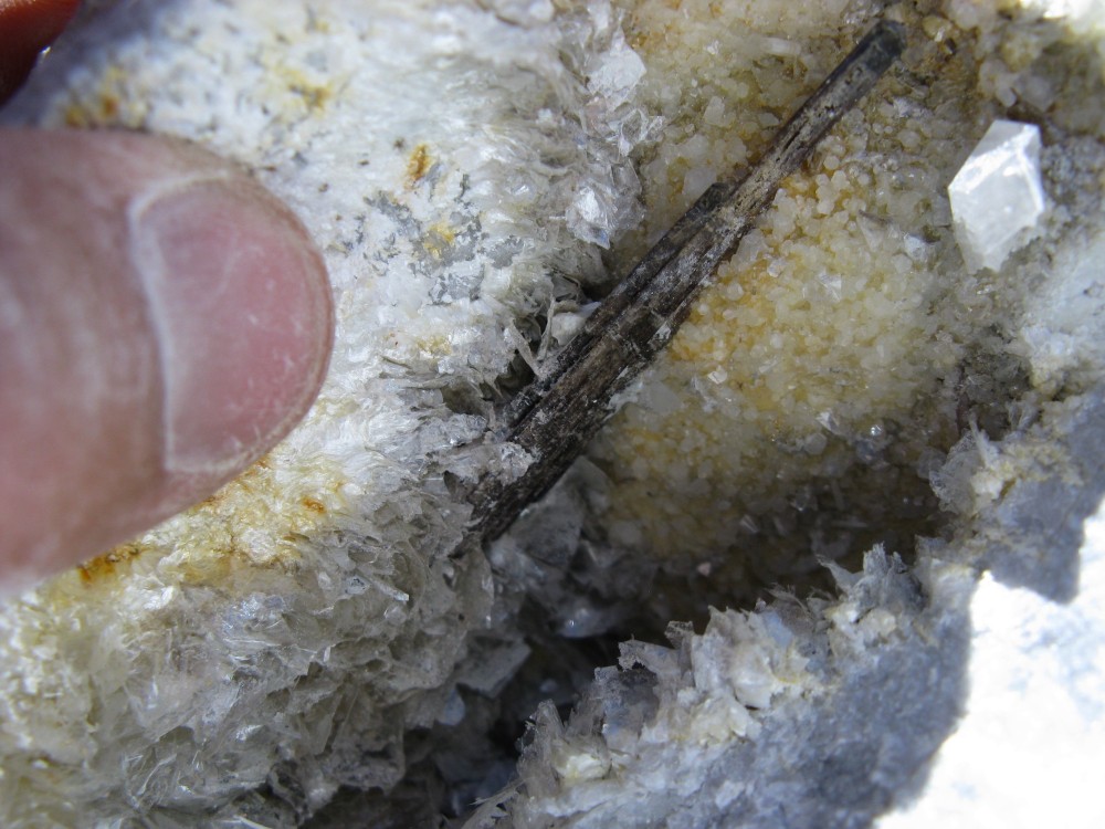

 Il y a quelques années, j'en avais sorti une pas mal en taille, de l'ordre de 6 ou 7 cm (de mémoire). Malheureusement, la partie centrale du cristal était fortement corrodée...je me souviens avoir été très agréablement surpris en plongeant mon regard curieux dans une des innombrables géodes de dolomie, la pluspart du temps stériles.
Je regarde si je retrouve une photo, car j'avais vendu la pièce à Millau...
J'ai retrouvé des photos. En comparant à mon pouce, je pense que le cristal fait réellement dans les 7 cm...
il y a 50 minutes, fred09 a dit :
Salut,
Taille impressionnante !  dommage qu'elle soit corrodée effectivement , ça aurait fait un sacré block buster !
Mais ça reste un sacré beau morceau 😉
