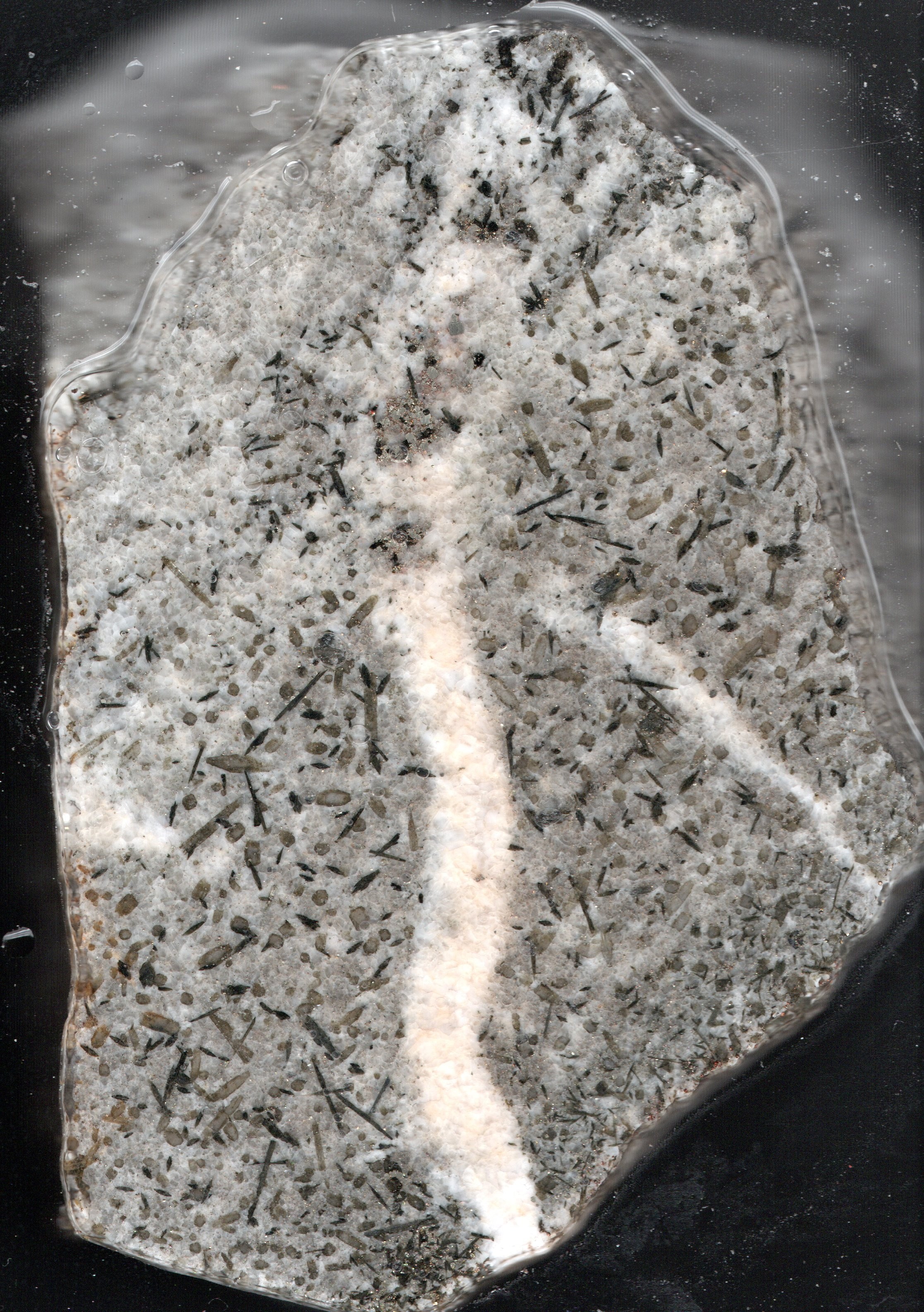

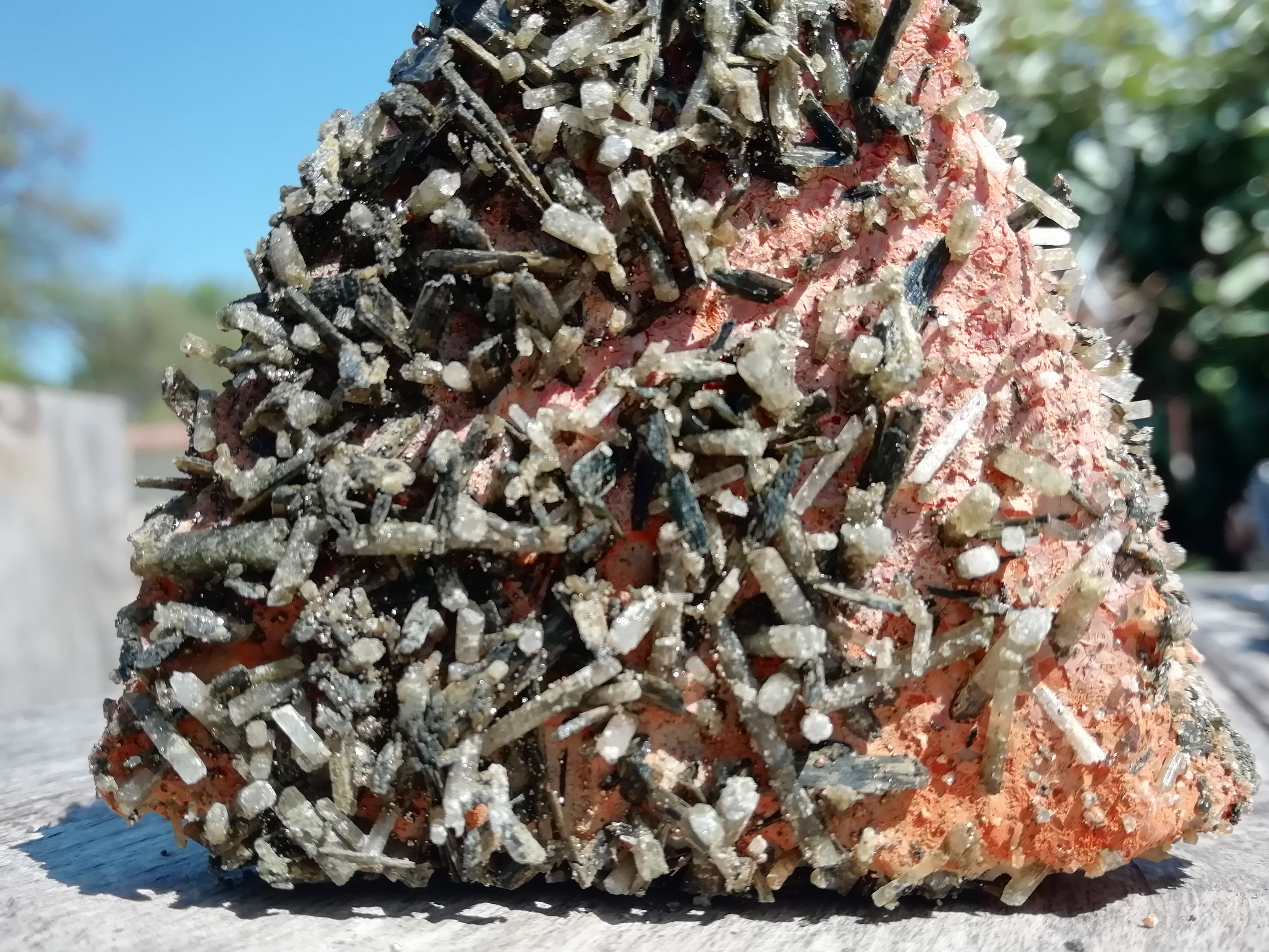

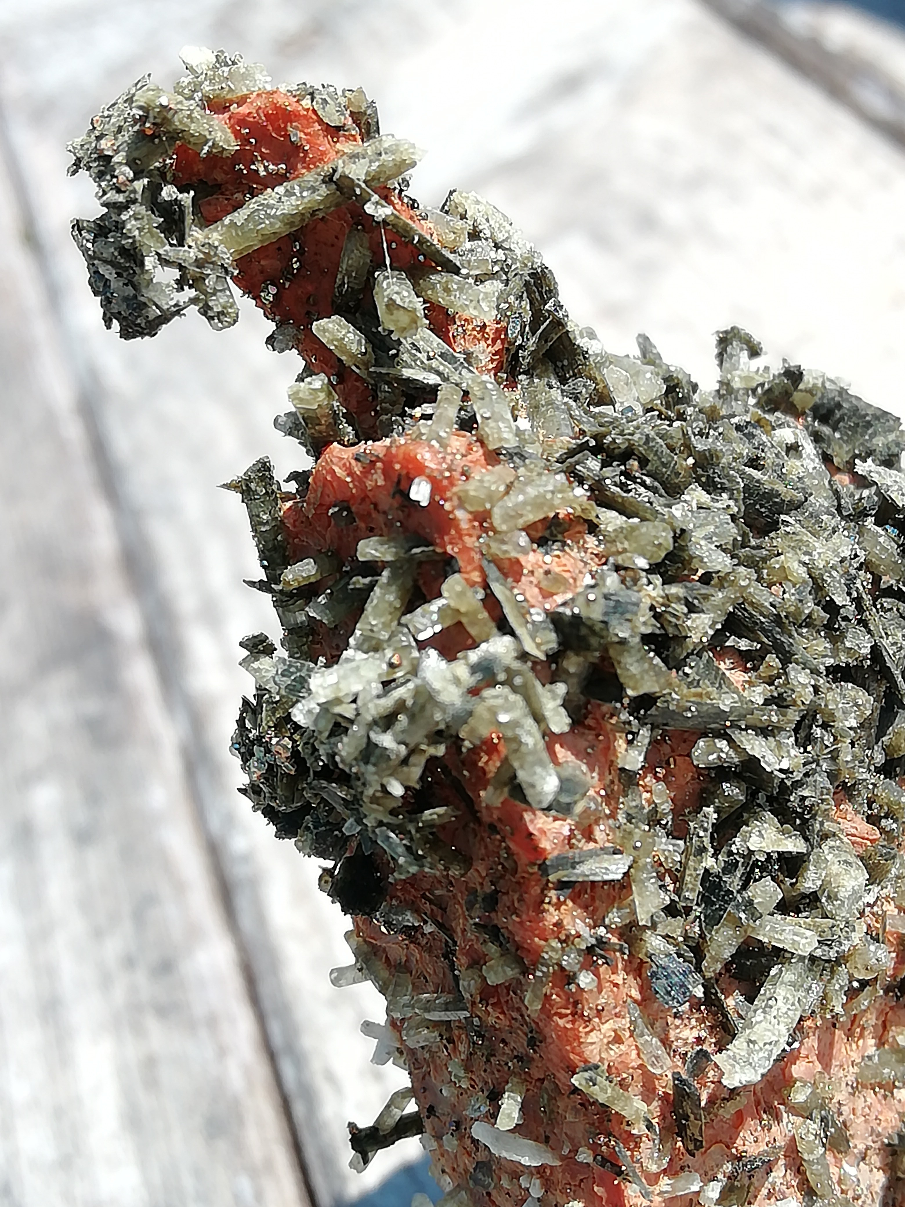

Il y a 3 heures, me262 a dit :
Sur la dernière photo, on voit nettement les dipyres alias scapolites.
Merci, je les avais un peu zappés. Et ils sont zonés ... on les voit mieux sur la tranche sciée / rectifiée / scannée
il y a 48 minutes, NiCoCaYoU a dit :
Beaucoup mieux oui . Ça donne un beau rendu comme ça.
Merci. C'est pratiquement dans ton jardin...
C'est la deuxième fois que je vois des scapolites zonées dans des marbres (ou des skarns) autour du front Nord Pyrénéen, et je me demande si on n'a pas la superposition d'une paragenèse métamorphique hercynienne (ici, on serait dans la catazone) avec le résultat des circulations hydrothermales Crétacées. Si quelqu'un connait ...

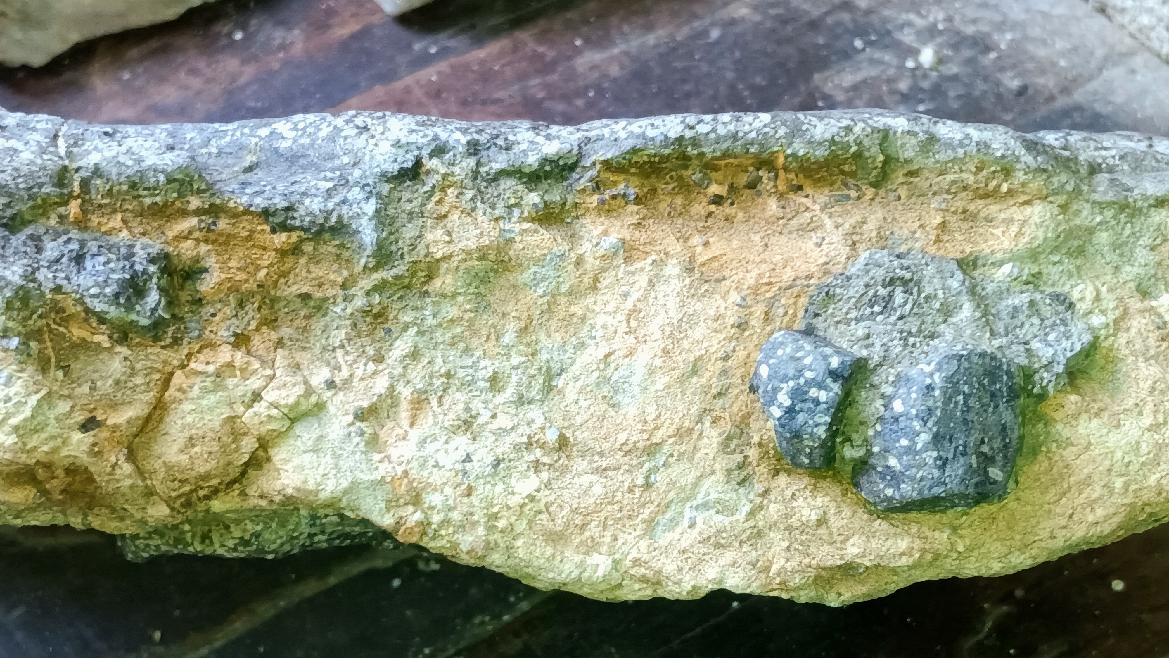

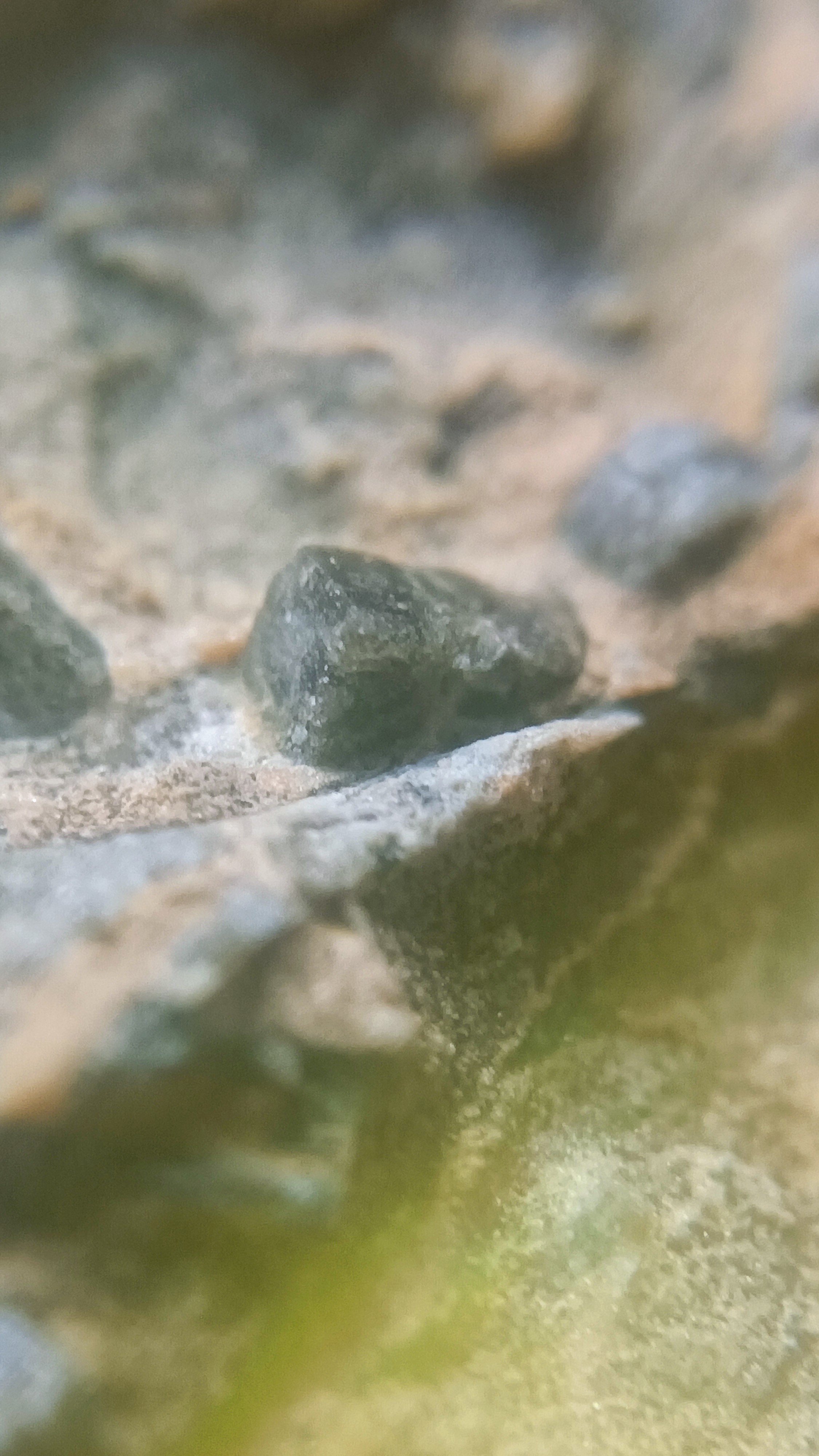

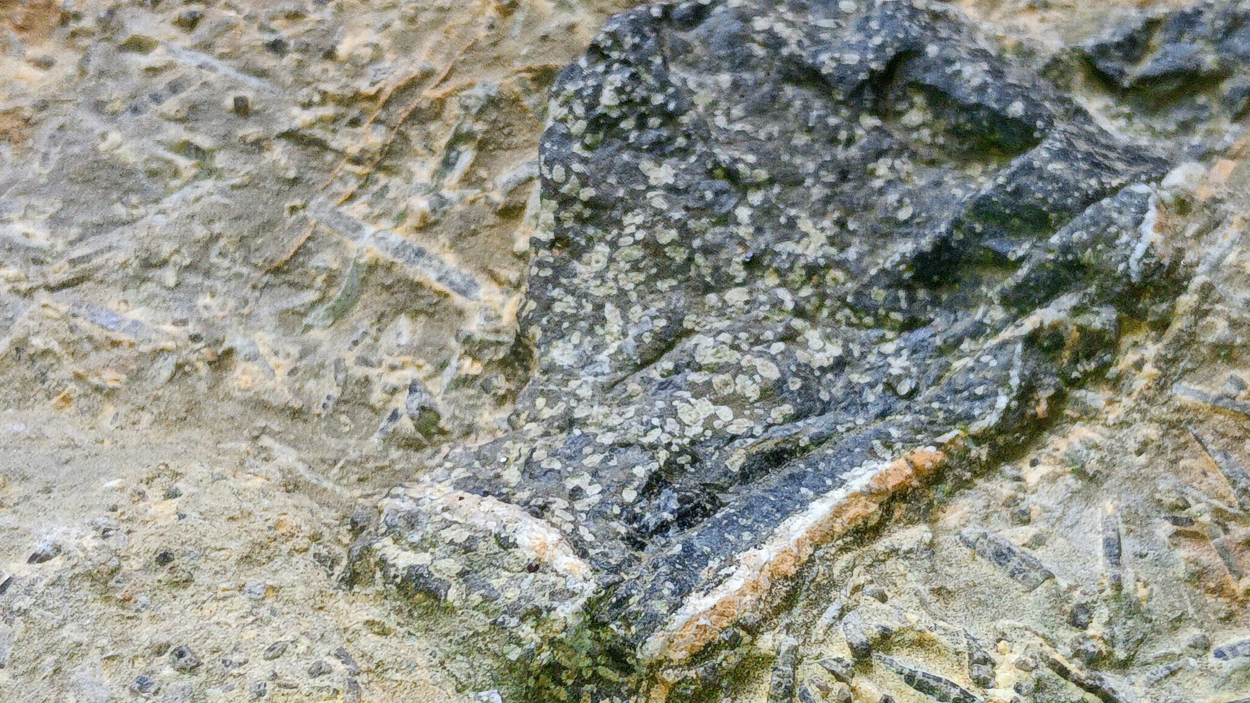

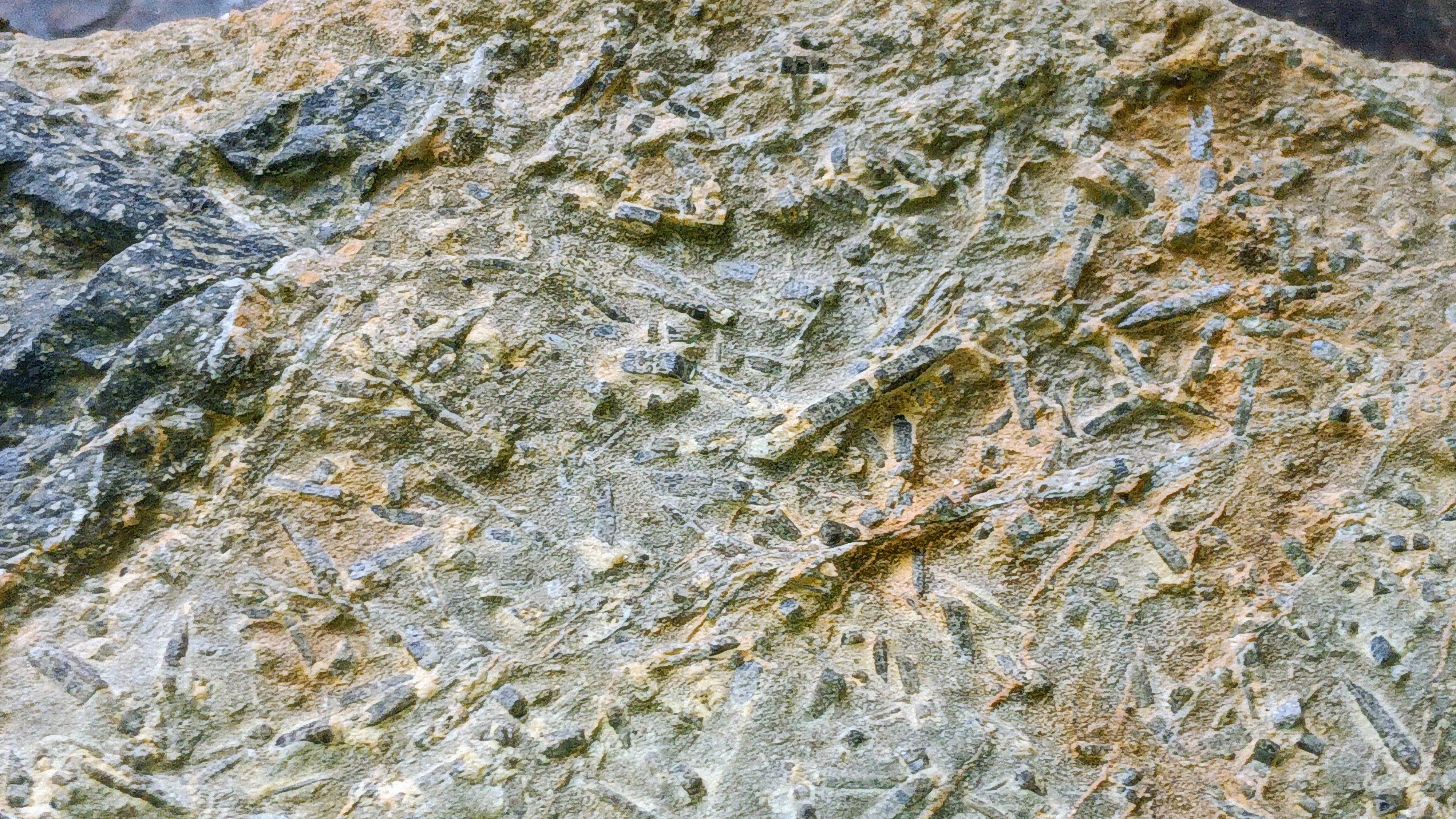

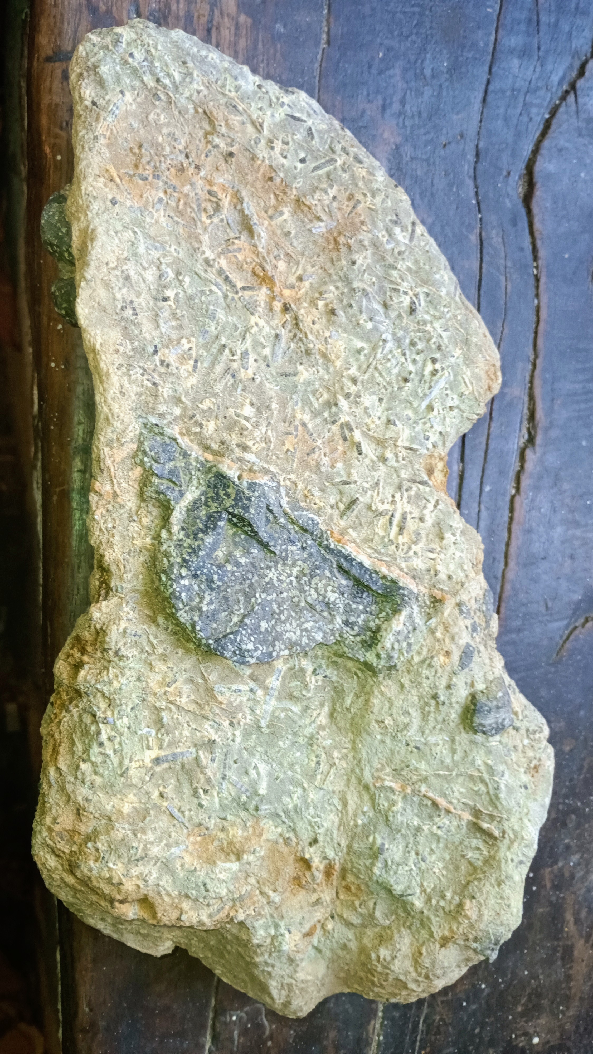

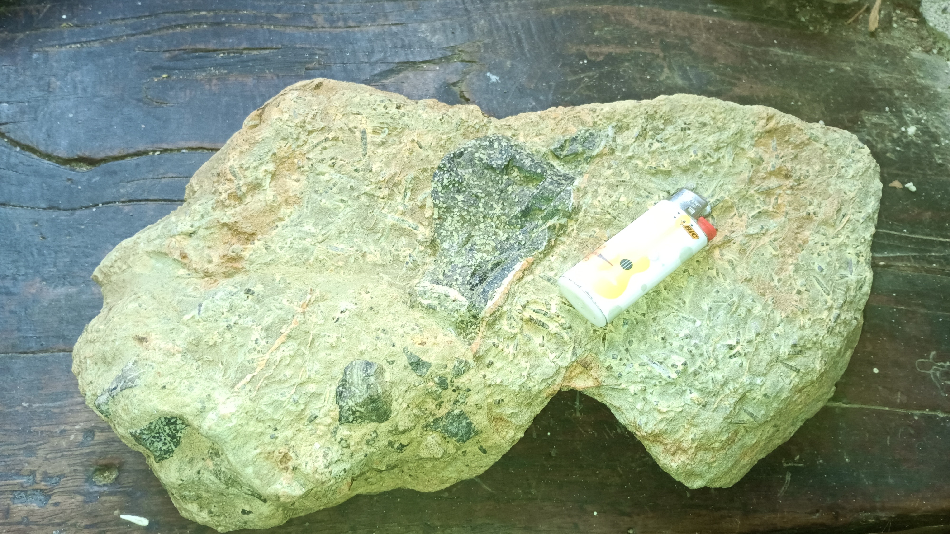

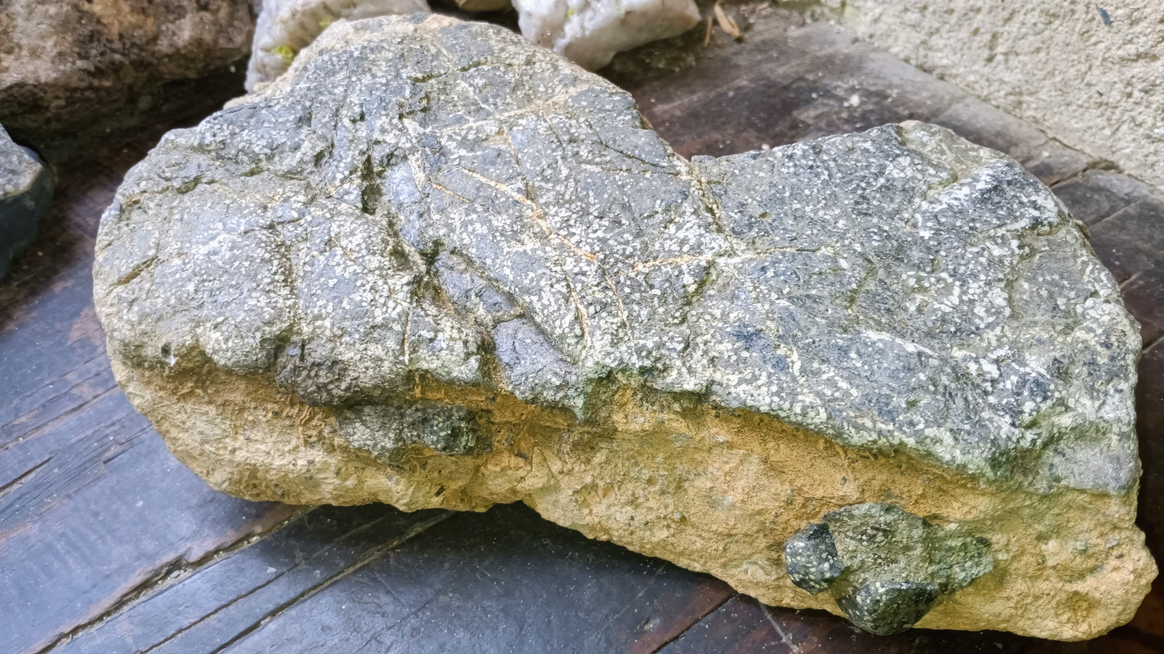

Pour rester dans un courant pyrénéen... Scapolites du secteur de l'étang de Lherz (09).
Celle avec le briquet c'est pour rendre compte de la taille.

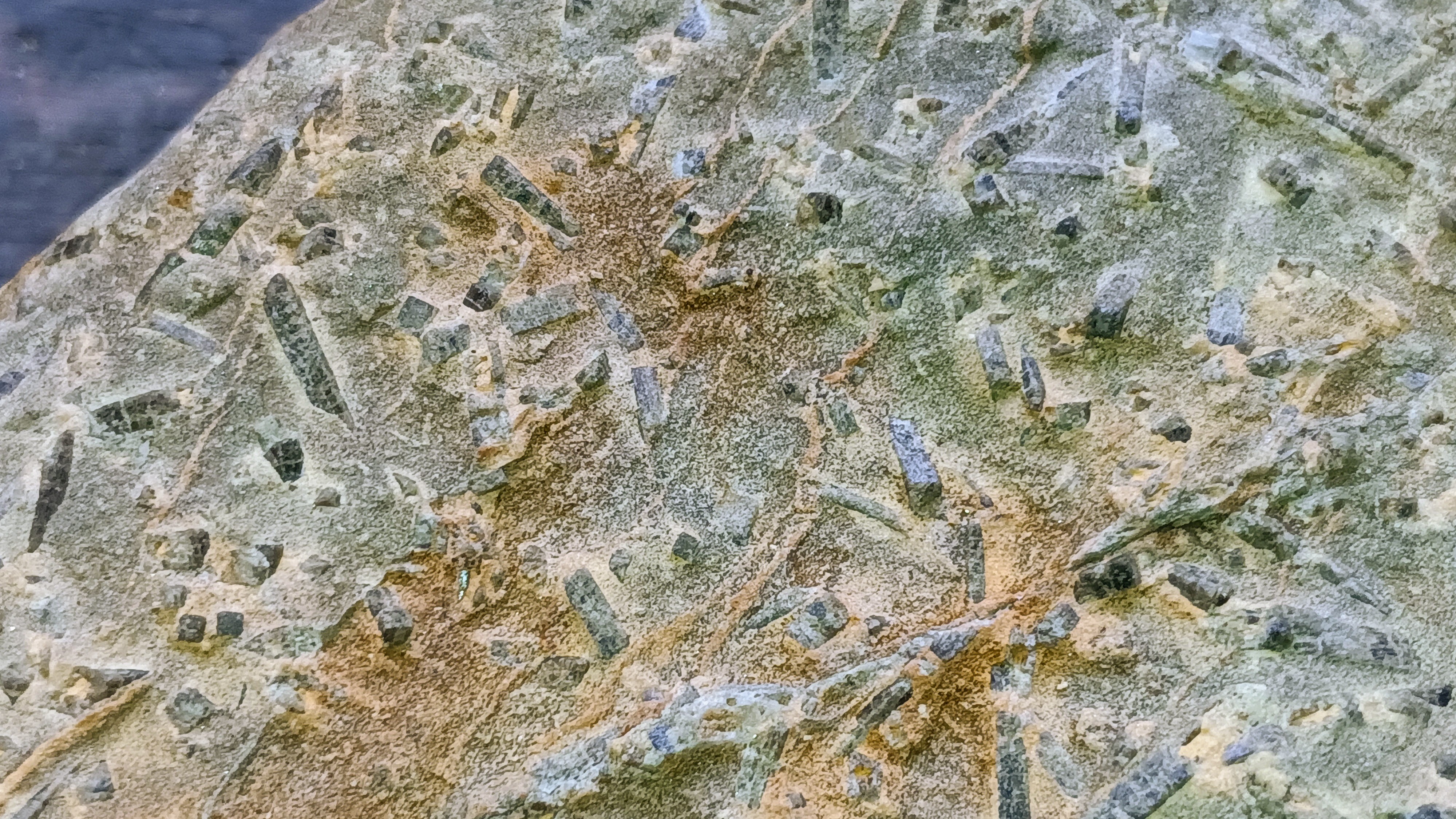

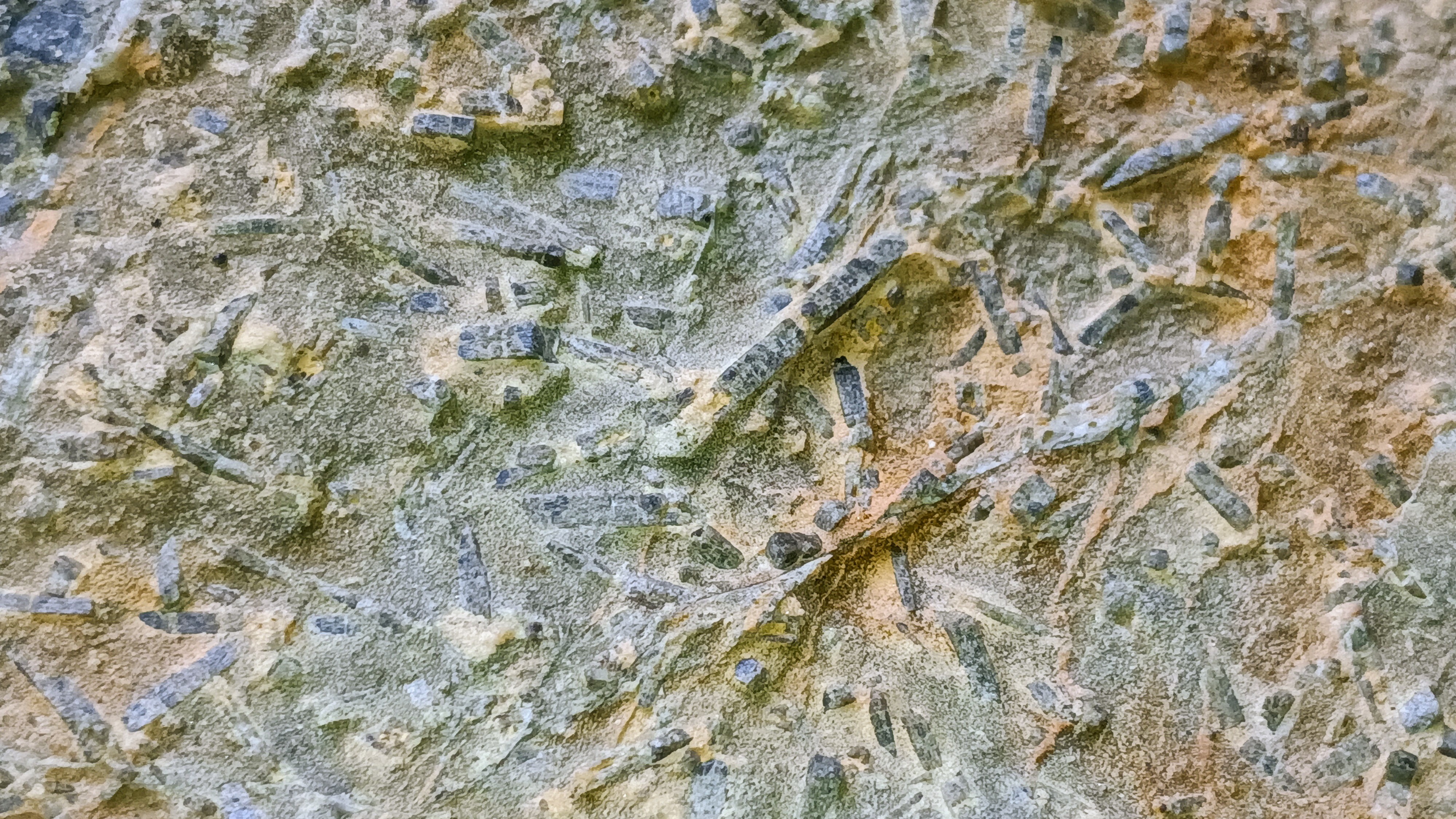

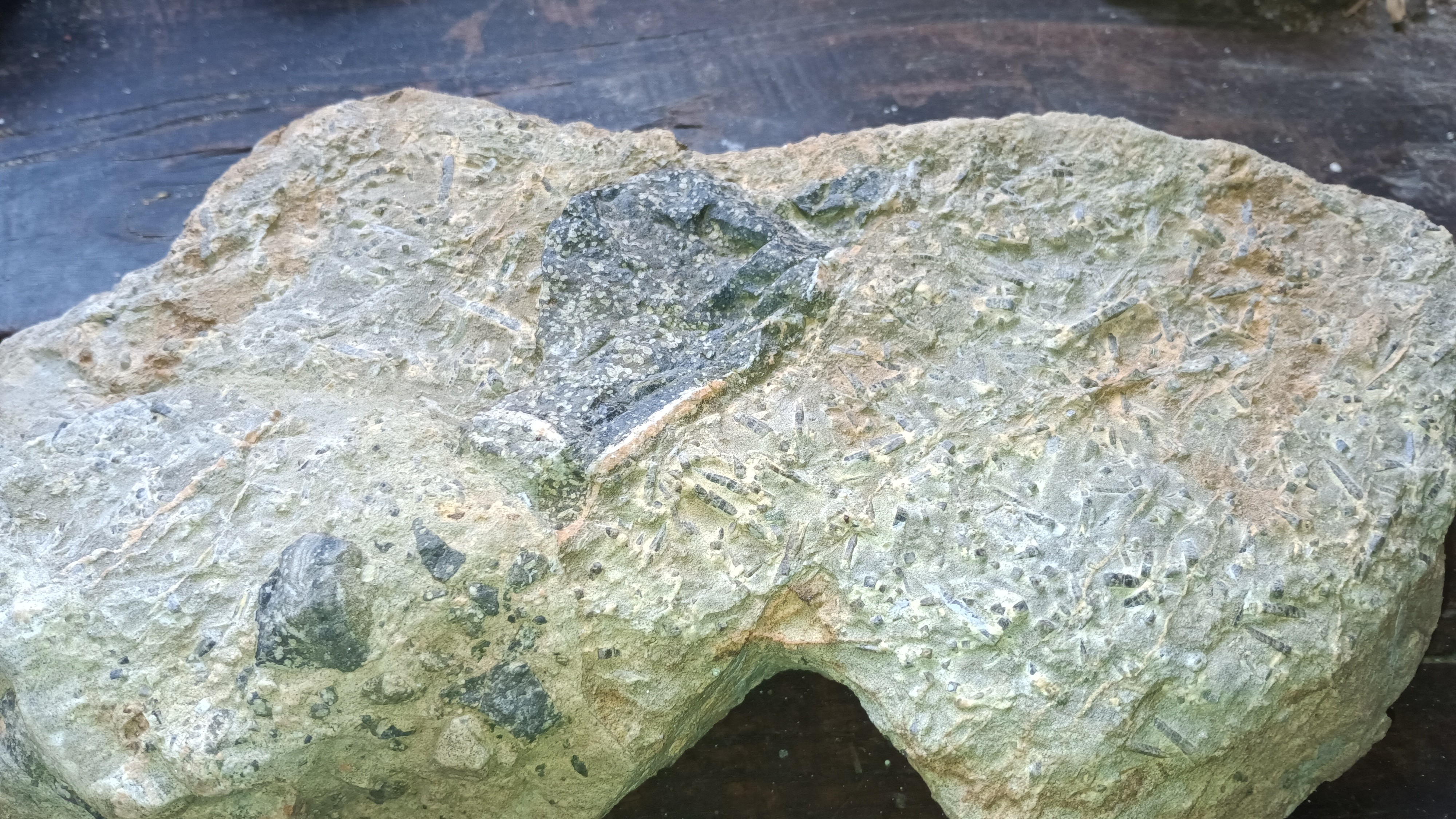

L'autre côté et une vue de la tranche ...

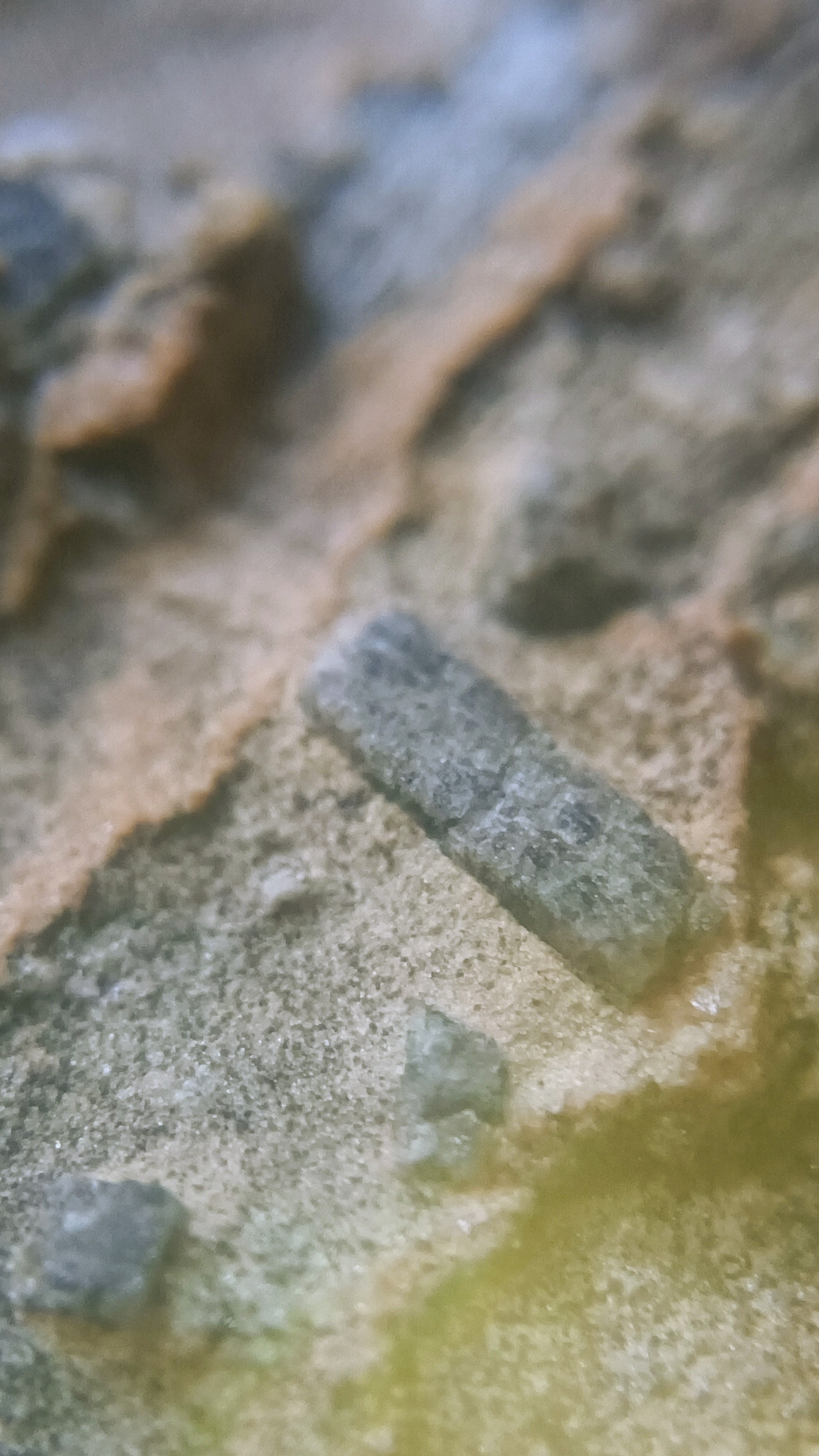

 Et qqls vues de plus en détail où mieux percevoir les "bâtonnets" de scapolites.
il y a 4 minutes, me262 a dit :
Pour l'amphibole, kaersutite possible
Merci bien, ce serait d'un peu plus haute température que ce que j'imaginais avec de l'actinolite.
Pour la scapolite (de Lhers) on connait la composition ? marialite ?

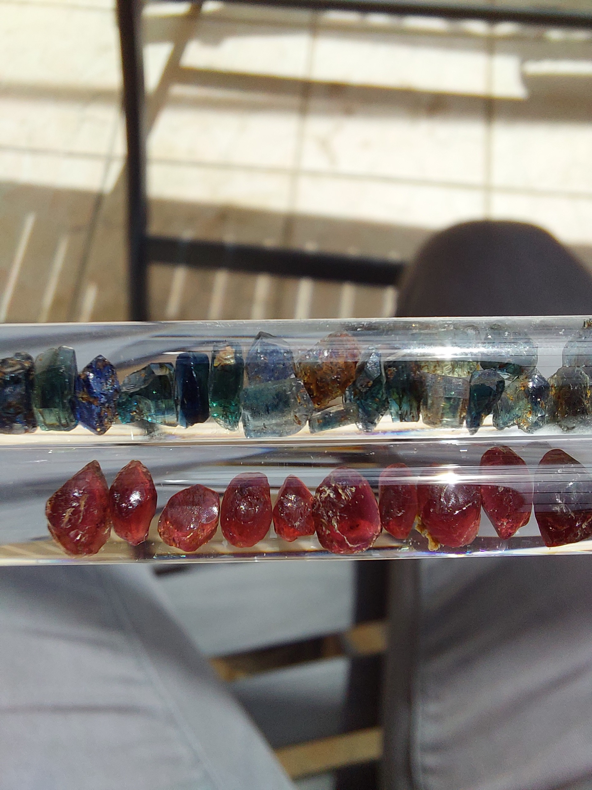

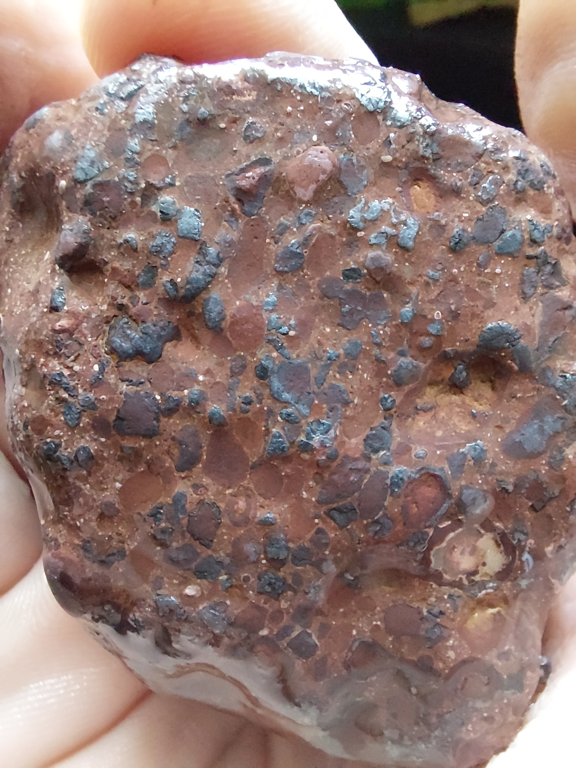

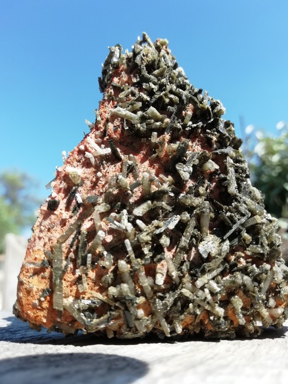

Afin d'apporter une modeste participation, voici quelques minéraux trouvés à droite à gauche.
Les connaisseurs du secteur sauront exactement d'où cela provient.
Aucune idée de ce que sont les deux premiers : je n'avais jamais vu de tels cristaux bleus et la deuxième pierre est une sorte d'aglomerat d'hematite très lourd.
En dernier, des grenats aluvionnaires à côté de petits saphirs.

Pour les cristaux bleu dans cette gangue blanchâtre je pencherais pour de la cordierite.
Ces grenats aluvionnaire sont très beau et bien gemme , les plus gros ont quelle dimensions ?
Pour ce qui est des saphirs , viennent t ils des Pyrénées ?
Les corindons du coin que ai déjà vu étaient très pierreux et plutôt grisatre ou rougatre ,  ceux ci ont plutôt l air de saphirs du massif central .
Il y a un test à faire pour les identifier. La cordiérite est plus dure que le quartz, vous pouvez essayer de la rayer avec une pointe de quartz.
Si c'est rayé par le quartz, on peut chercher du coté des phosphates. La roche ressemble bien a une pegmatite, ou un granite leucocrate a très gros grain.
Chouettes trouvailles en tout cas.
Les saphirs hélas ne viennent pas de chez nous mais d'un cours d'eau dont je ne doute pas que la plupart d'entre vous en connaissez le nom et bien du massif central.
Merci pour les renseignements sur les cristaux bleus. Je ne me serais pas permis de poser la question si j'en avais déjà vu auparavant, ils sont d'un vrai bleu et jolis, je vais essayer d'en trouver un morceau sur lequel faire un poli miroir pour faciliter l'identification.
J'essaierai aussi le test du quartz.
Pour les grenats aluvionnaires, taille max 5mm, je cherche plus gros mais c'est pas facile.
Du côté de ceux d'aspect très brut et opaque j'en ai des tubes et pas mal de centimetriques roulés mais peu d'intérêt esthétique.
Les bien gemme sont vraiment magnifiques avec les teintes qui rappellent le sang de l'etandard Catalan.
Aussi, remarque sur les grenats : tous ou presque ont un nodule de la taille d'un grain de sable à l'intérieur, de couleur noire. C'est presque systématique, que pourrait-ce être ?
Oui effectivement les corindons avaient un air d'Auvergne 😉.
Comme dit phoscorite , observer ces "nodules" à la loupe, voir si c'est genre "fluide" ou cristallisés.
Pour la première photo je pourrais proposer vivianite (?). Ça me rappelle certains cristaux bleus que l'on peut retrouver dans certaines pegmatites ariégeoises. Un test de dureté serait pas mal oui pour trancher 😉.
