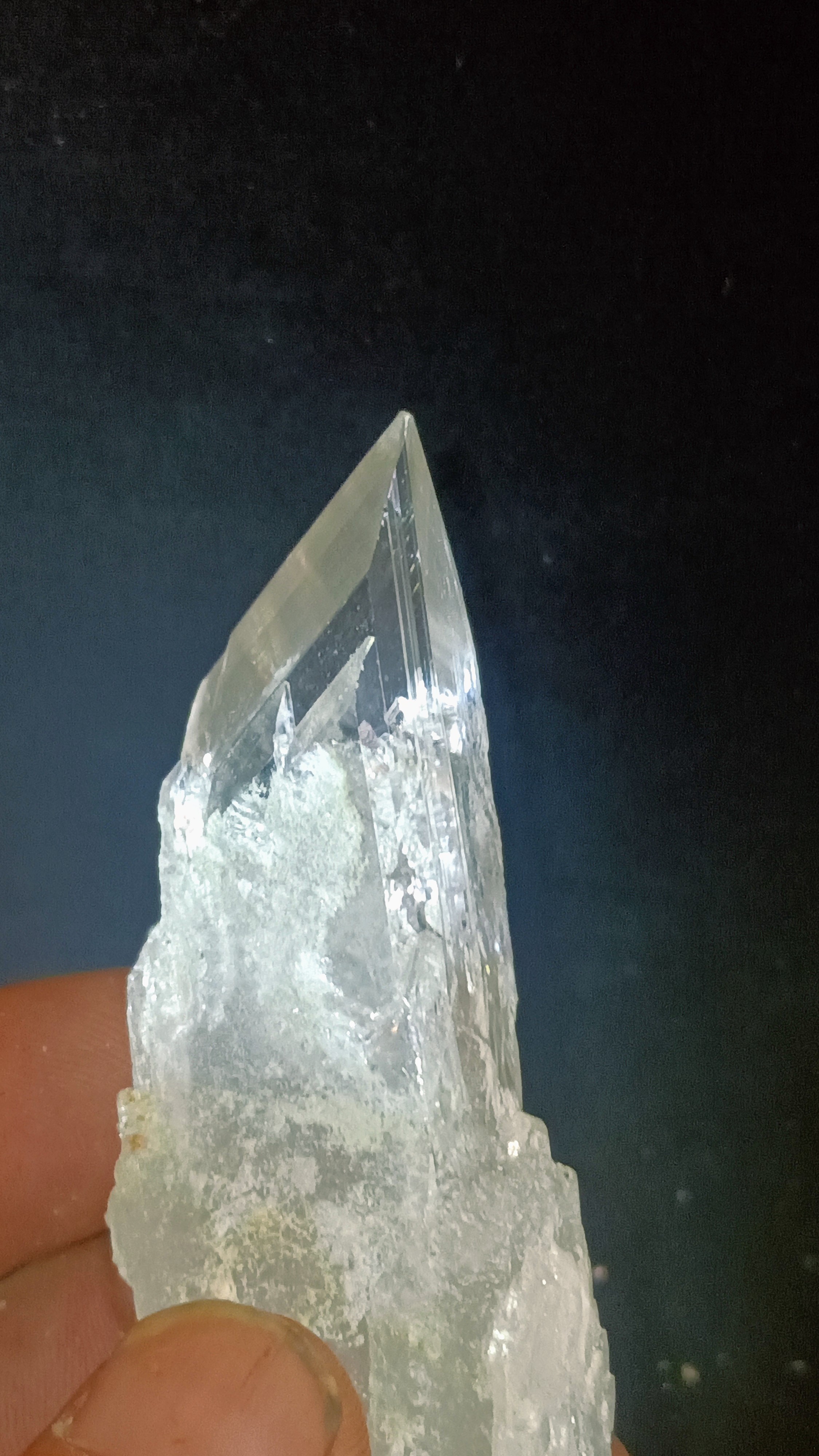

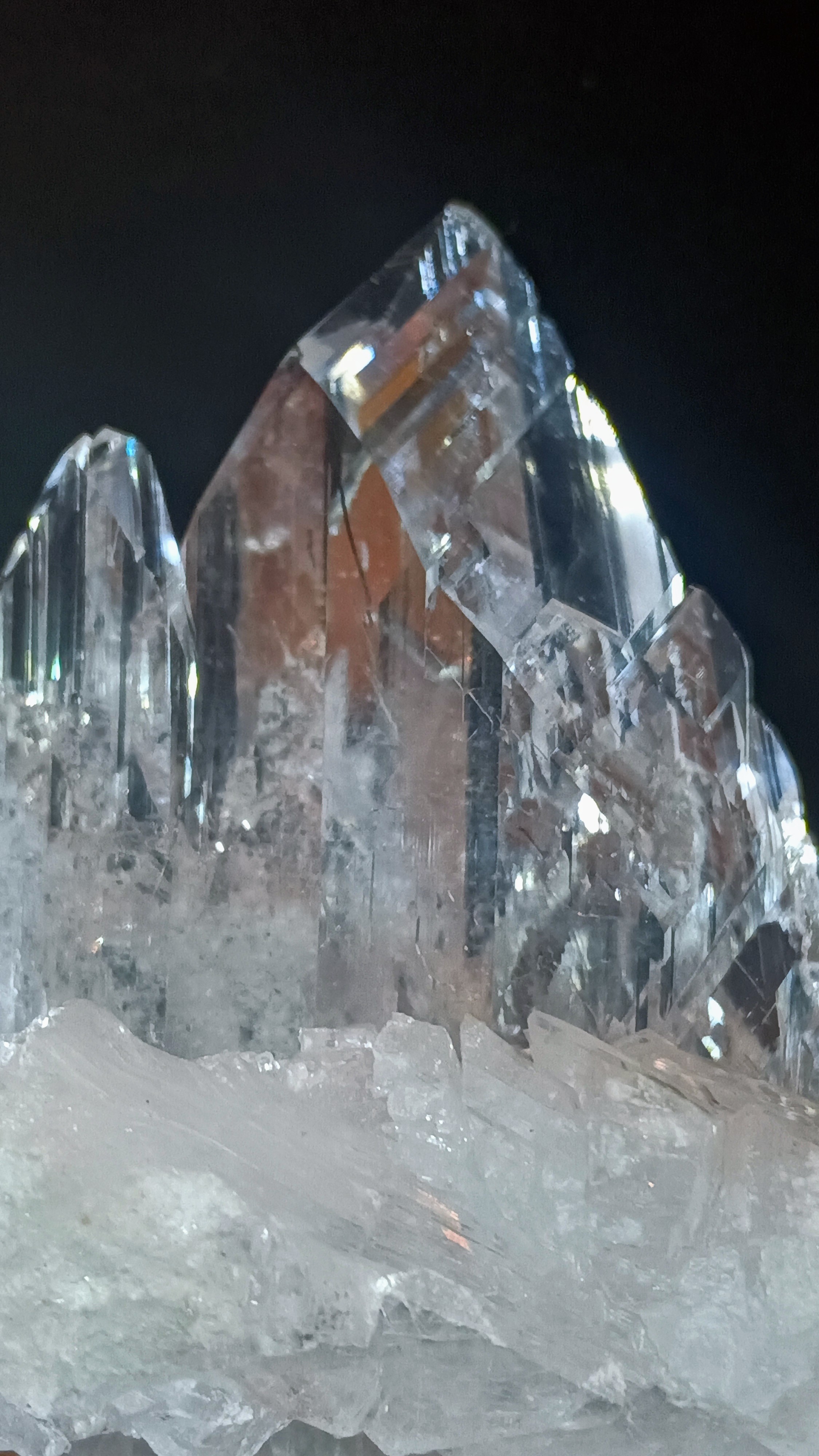

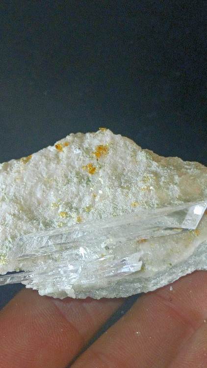

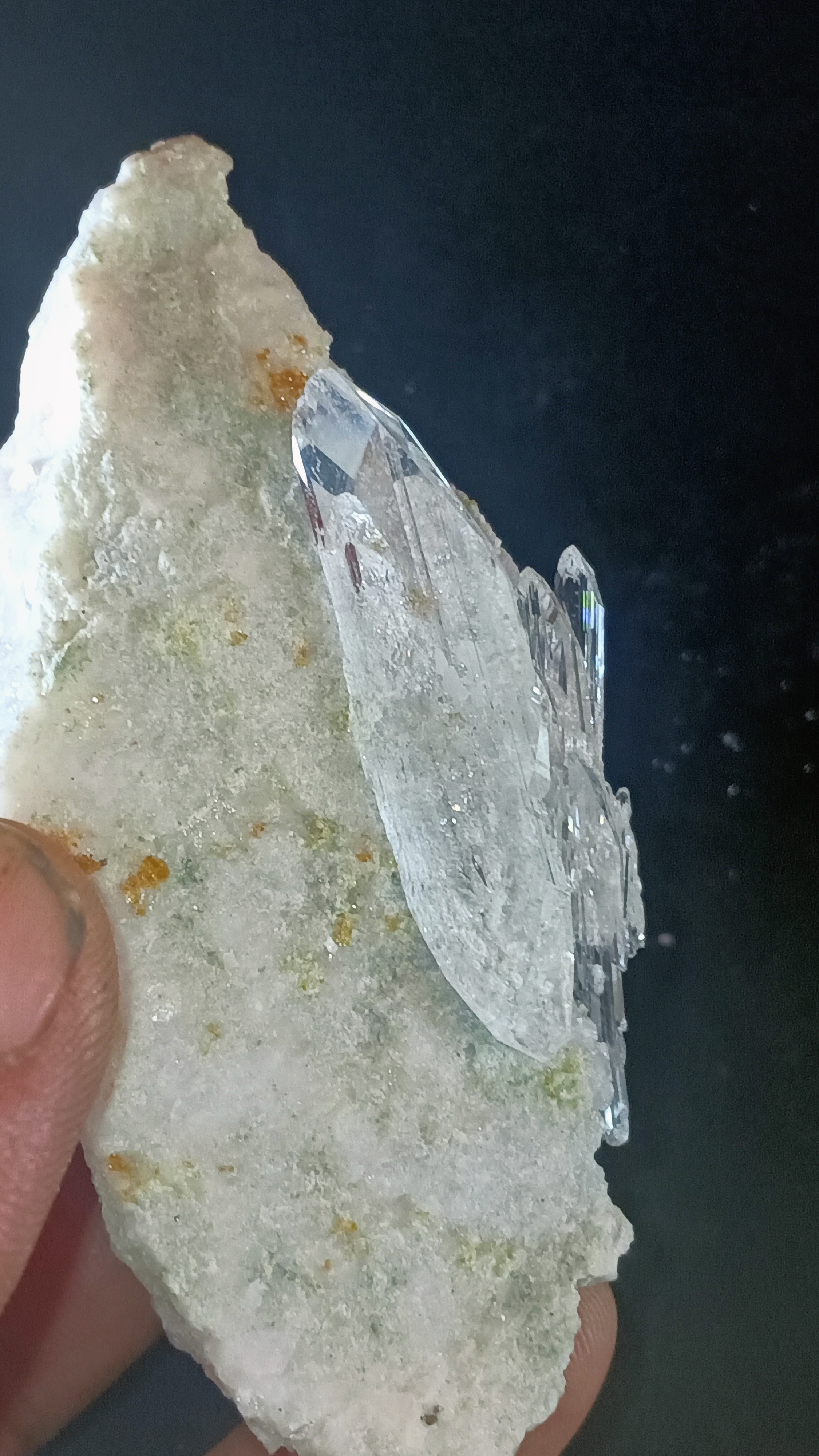

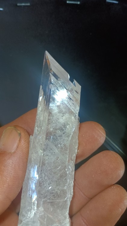

Sélénites (cristaux de gypse) et célestines, de la carrière de gypse du Roc de Sédour (09, secteur Tarascon-sur-Ariège).
En mode macro, le plus grand cristal mesure 20cm et en partie biterminé.

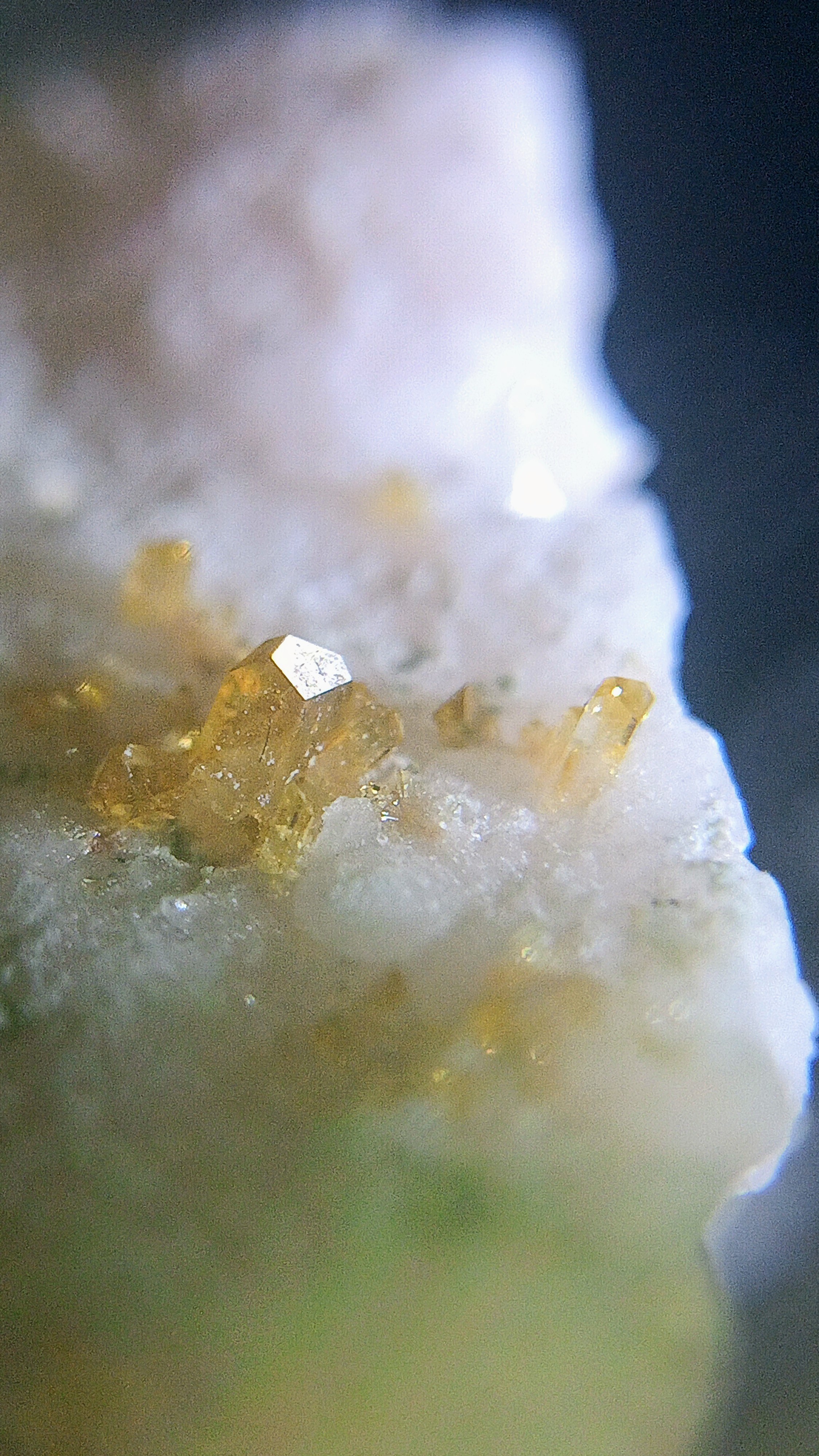

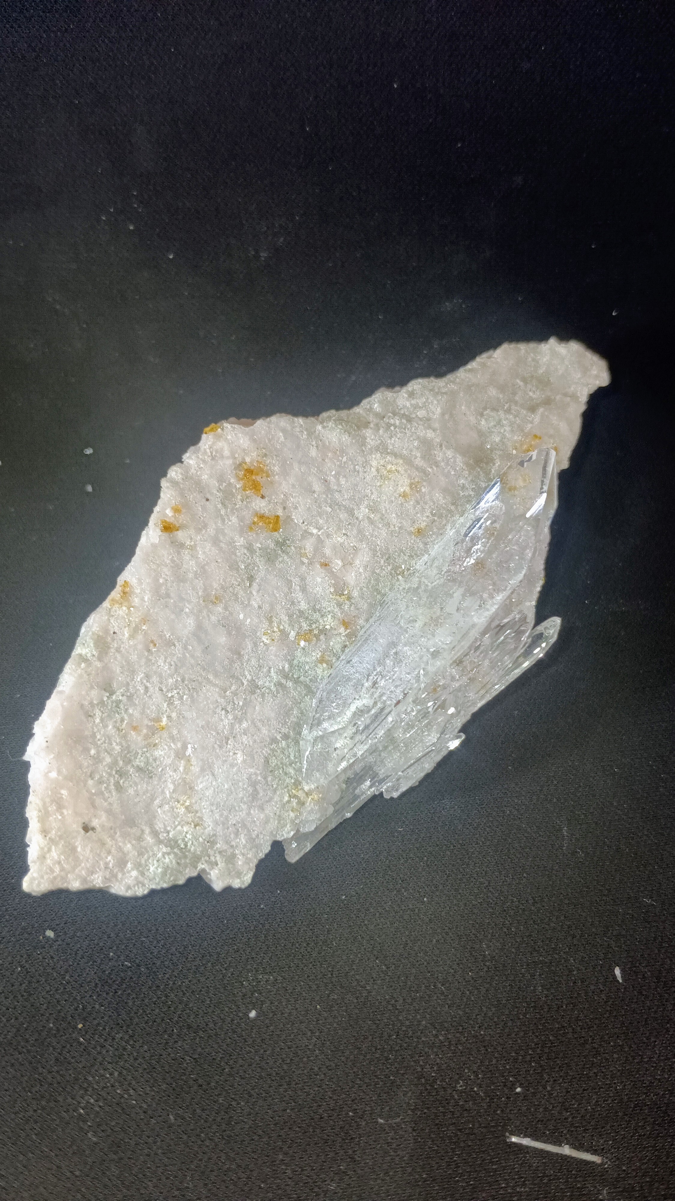

Sur les gangues rosées (dolomite), combo de sélénites centimètriques et célestines millimétriques.

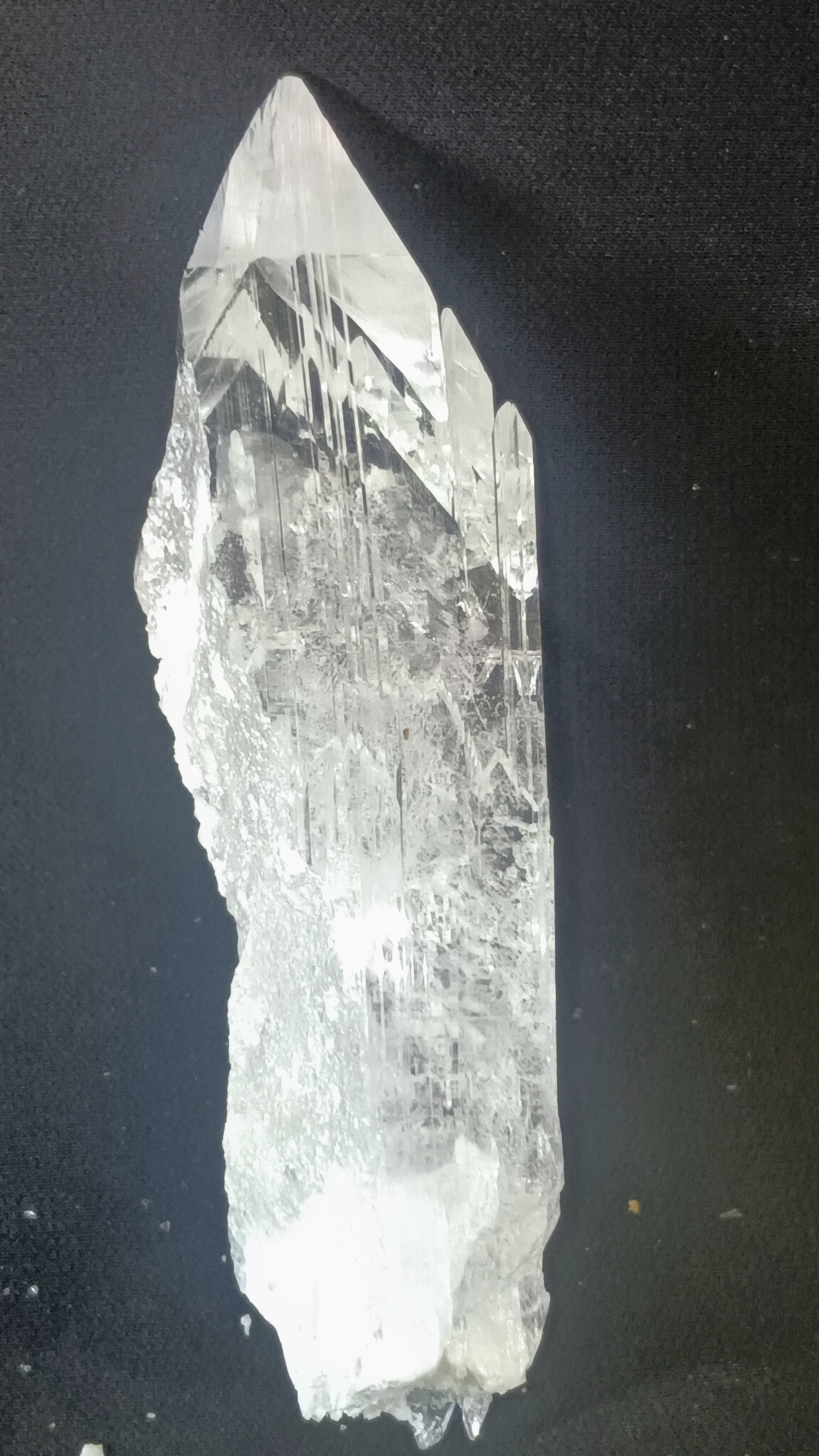

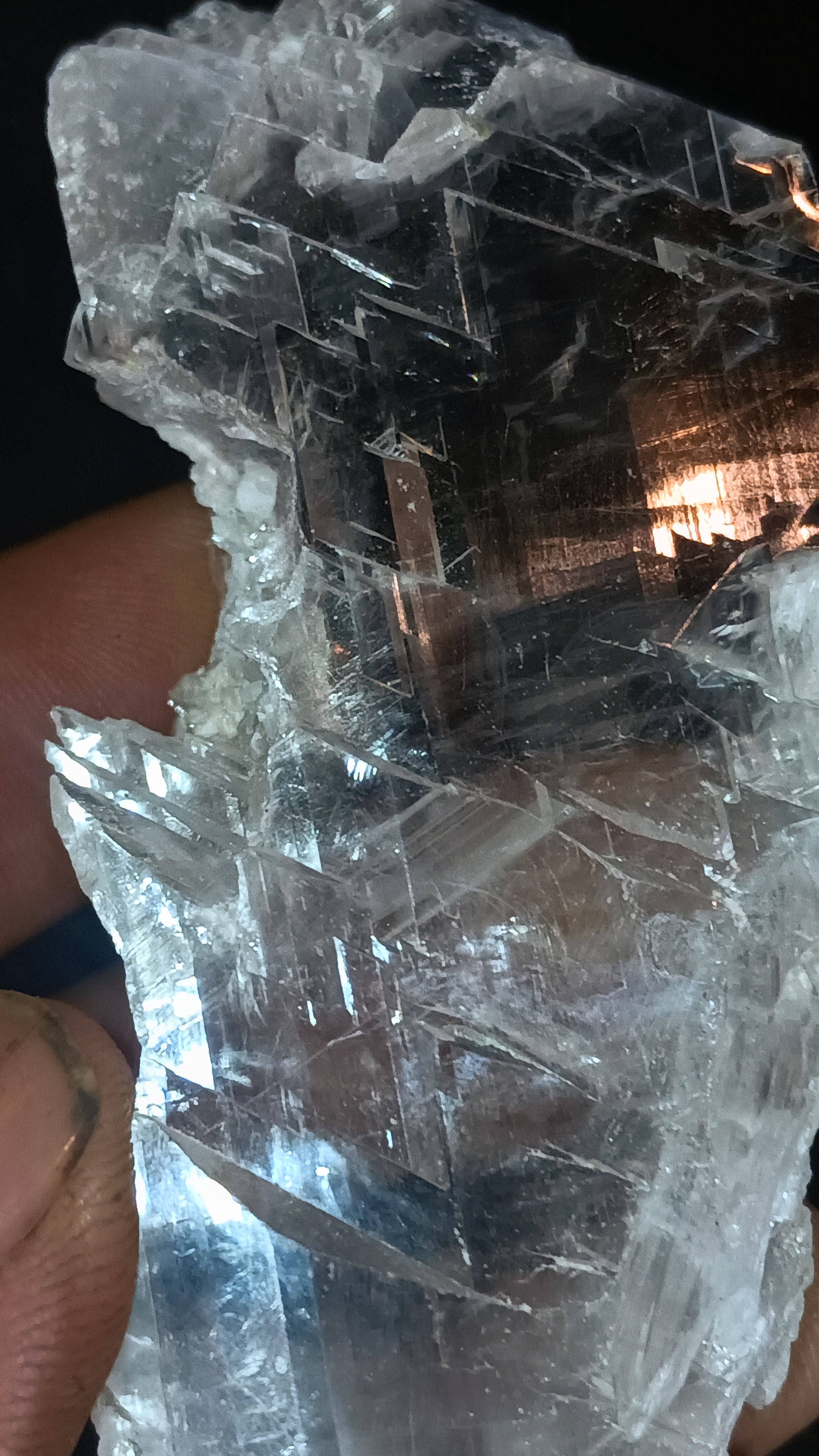

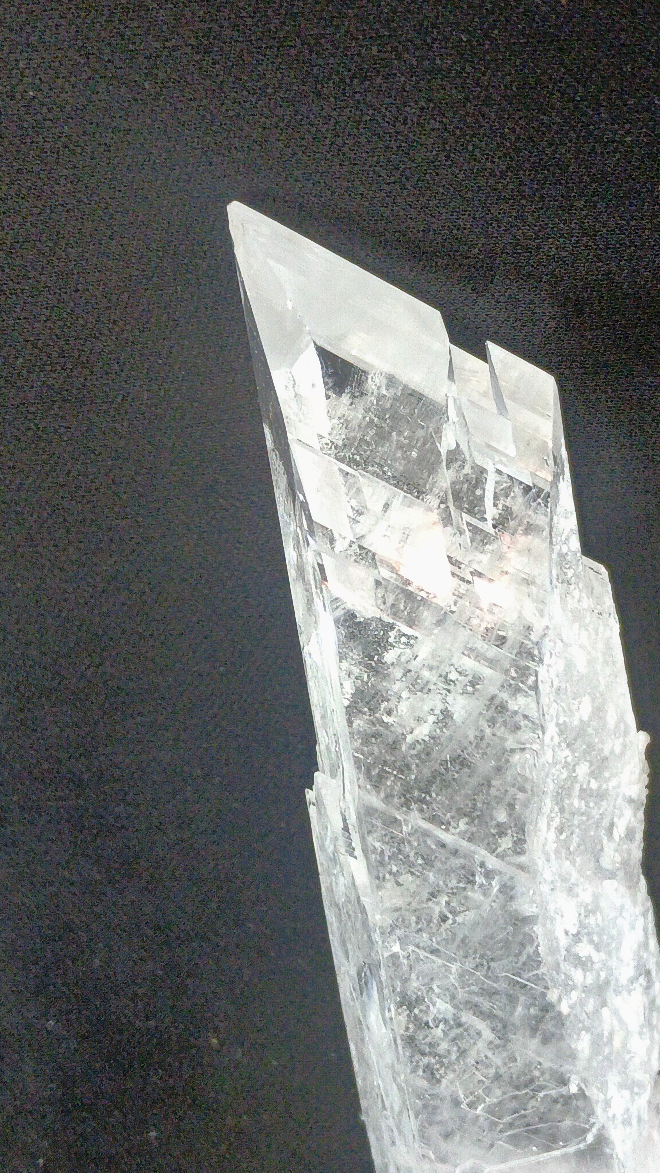

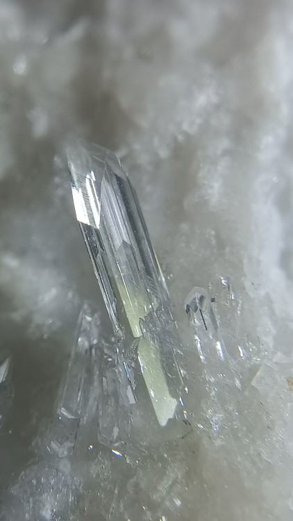

(ci-dessus la pointe d'un cristal d'environ 10cm, et une surface d'un autre cristal où je trouve "l'écriture" cristallographique plutôt géniale, comme sur tous ces cristaux de gypse, à chaque fois ça me rappelle un air des cristaux d'albite).

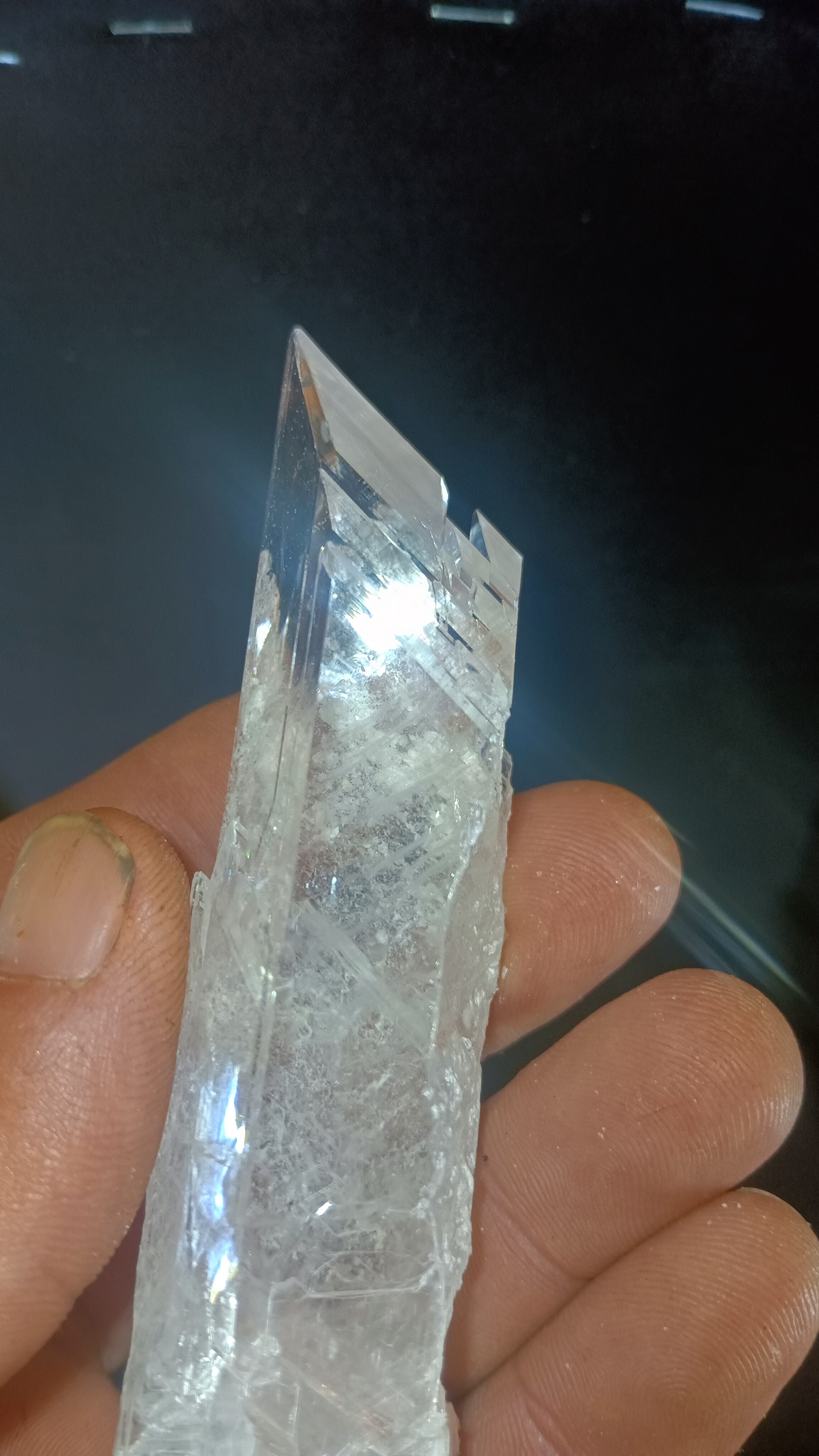

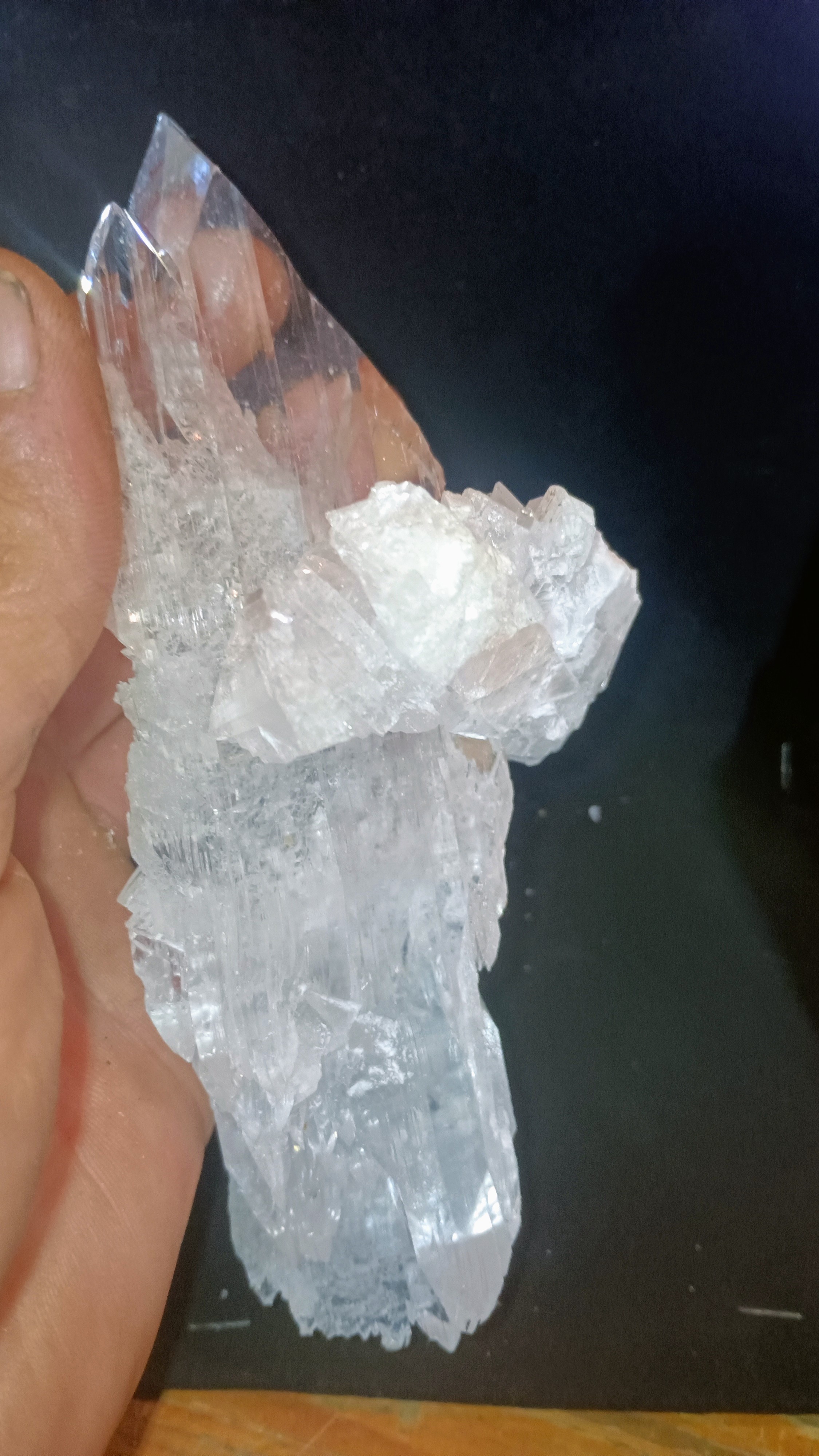

 Le cristal de 20 cm et en partie biterminé :

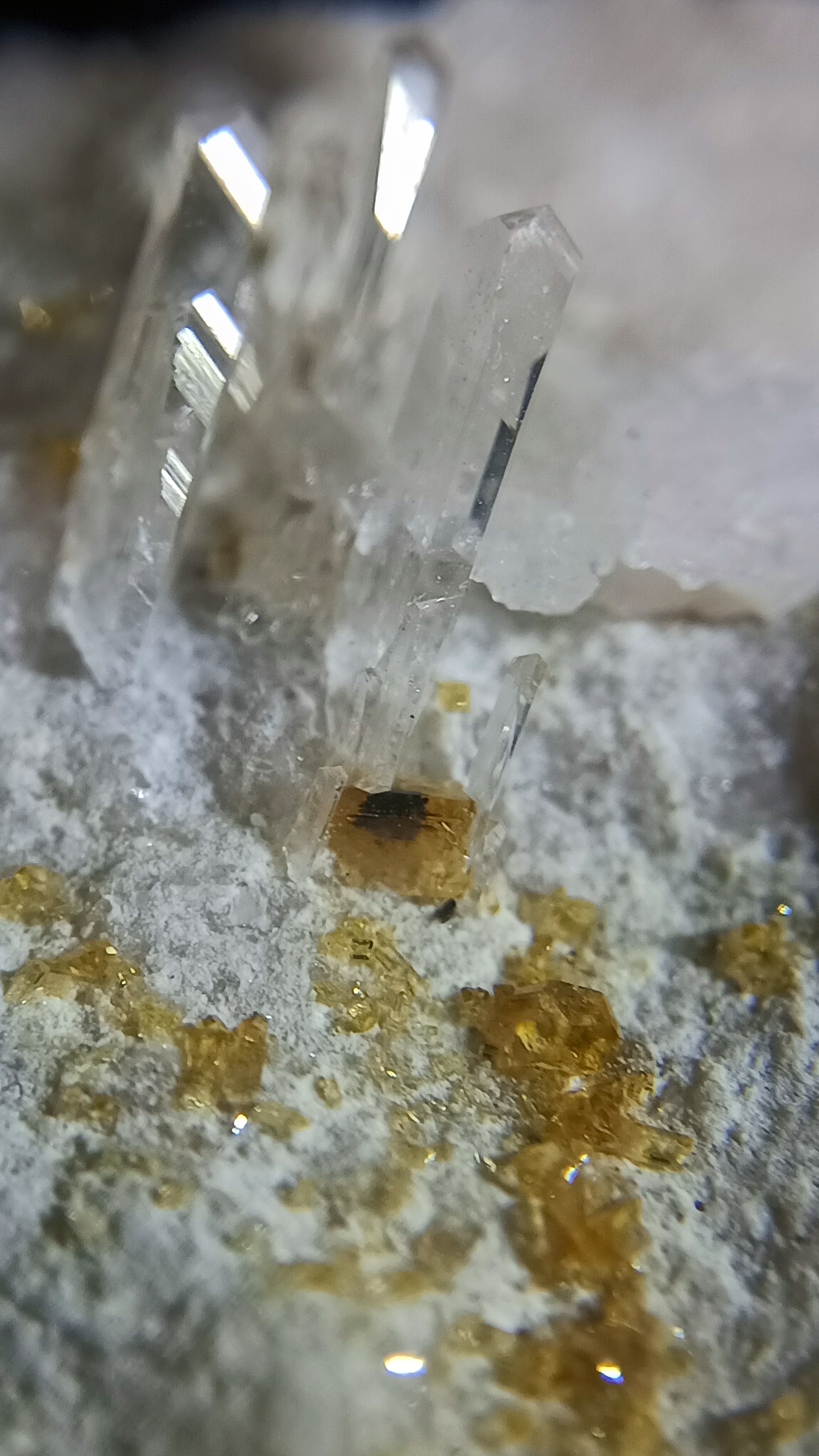

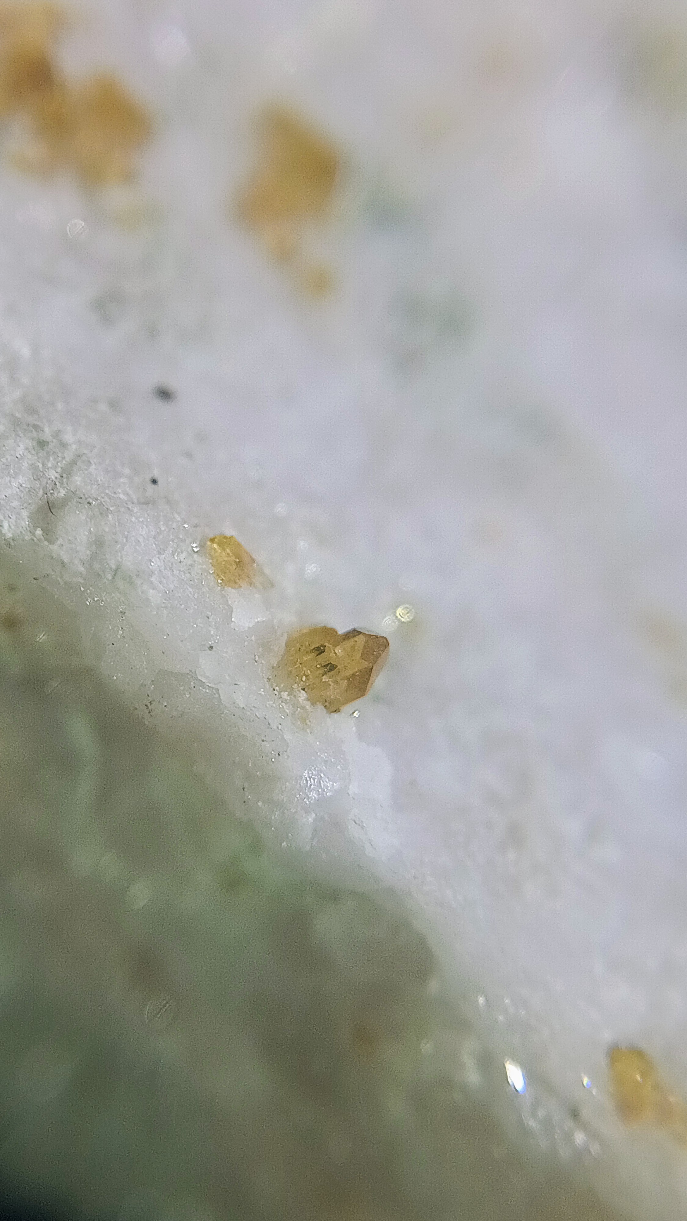

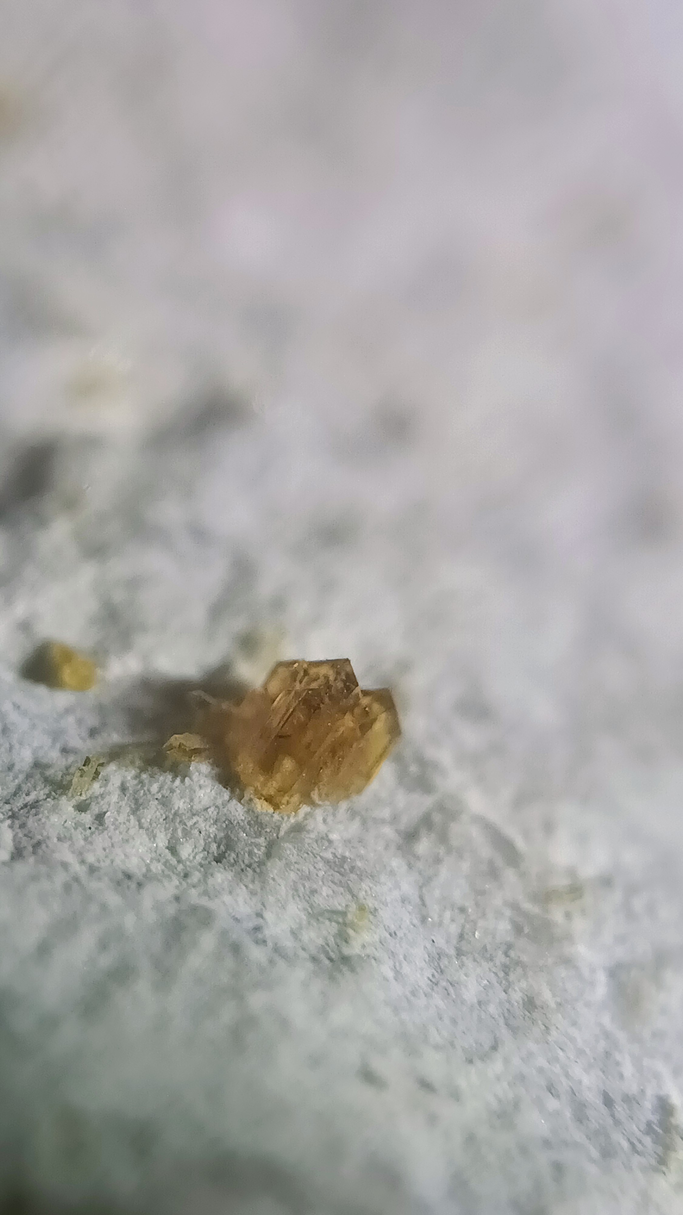

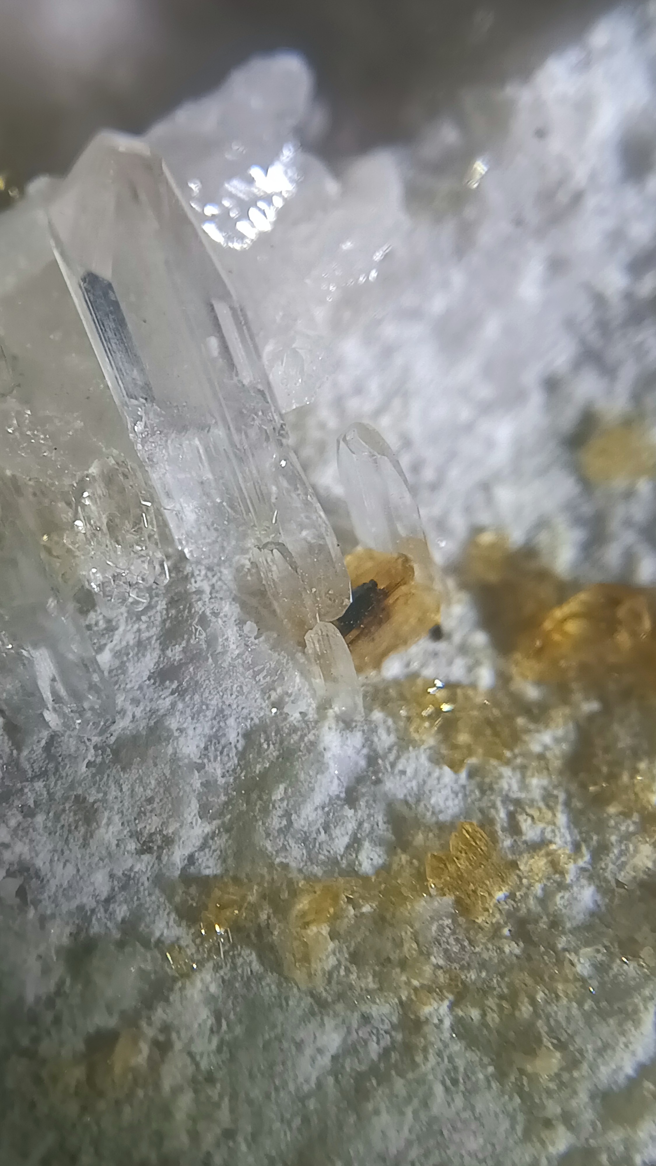

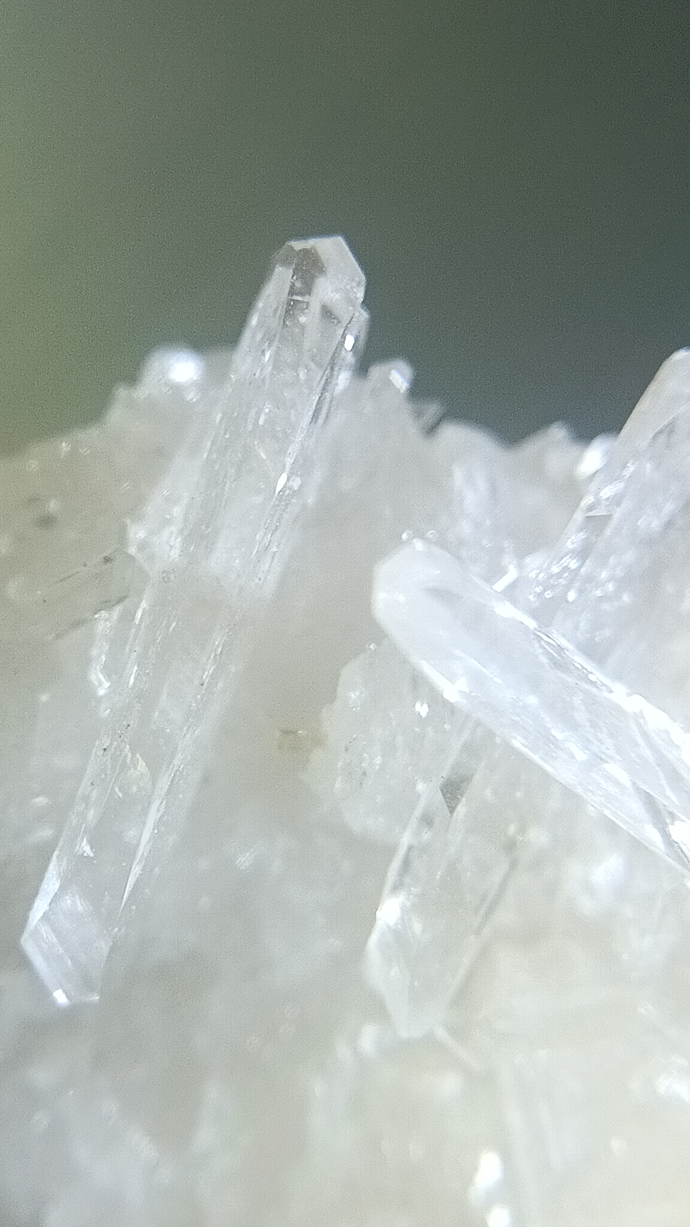

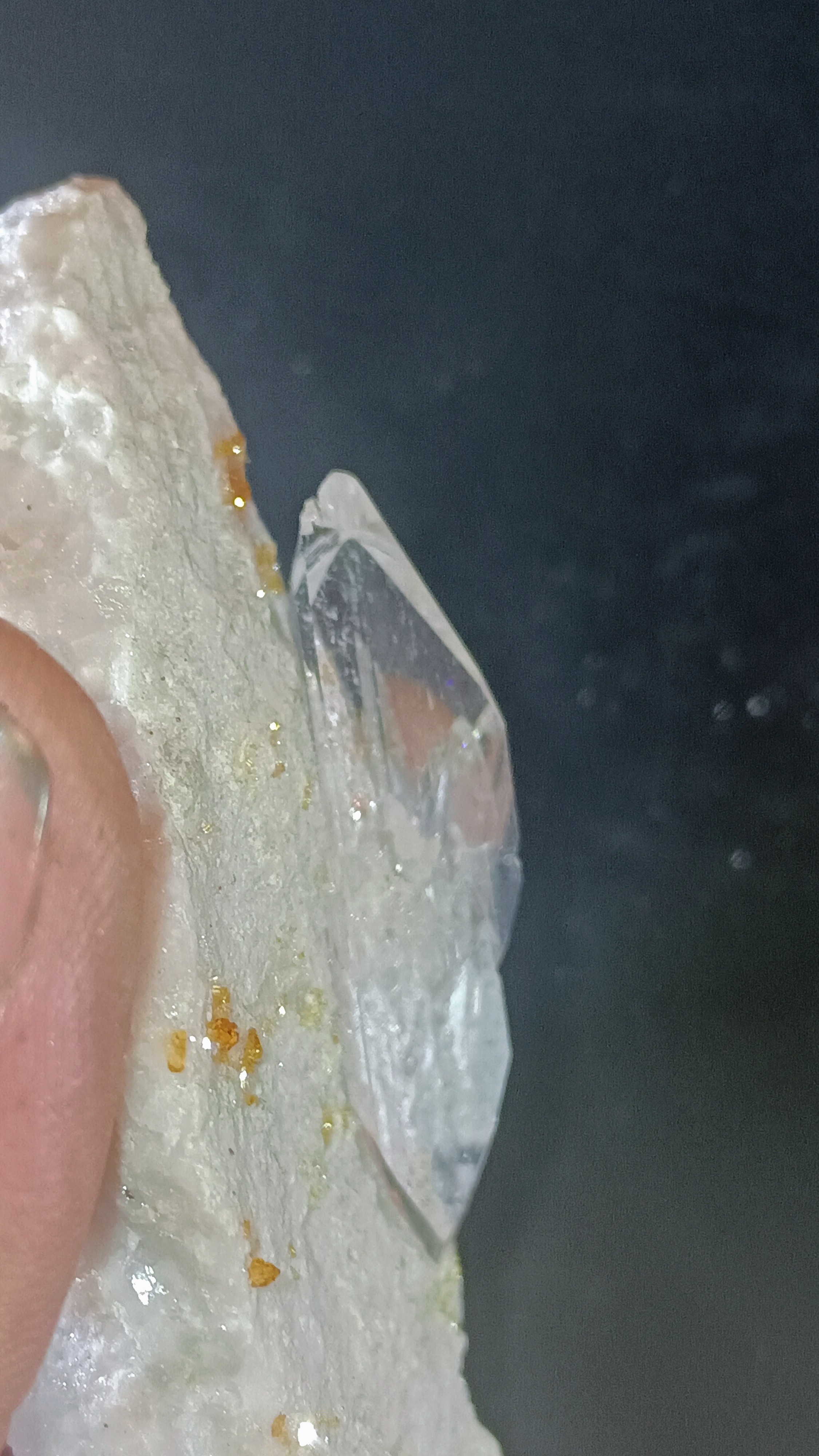

Et un petit combo sur gangue d'une sélénite au beau milieu de qqls célestines jaunes, (poussant parfois vers l'orange et ayant aussi des fois comme une inclusion noire au milieu(?)).
Et en micro...
Si quelqu'un a une idée ou sait ce que sont inclusions sombres dans les célestites... J'suis preneur !

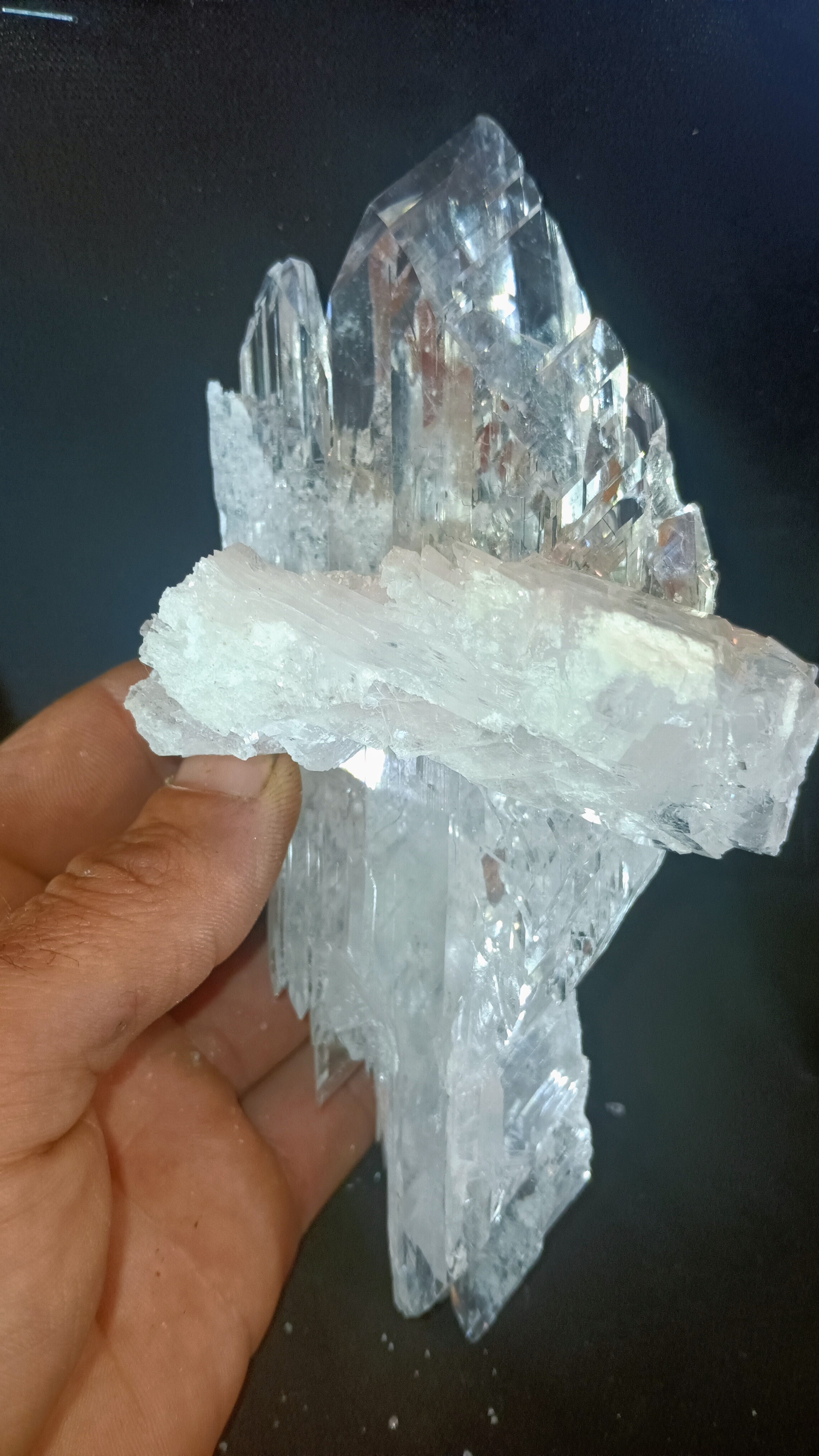

:o Ooooh !!! Tu as encore fais de sublimes découvertes !
Il y a 2 heures, NiCoCaYoU a dit :
J'adore particulièrement celui là ! On dirait une pointe Levallois !

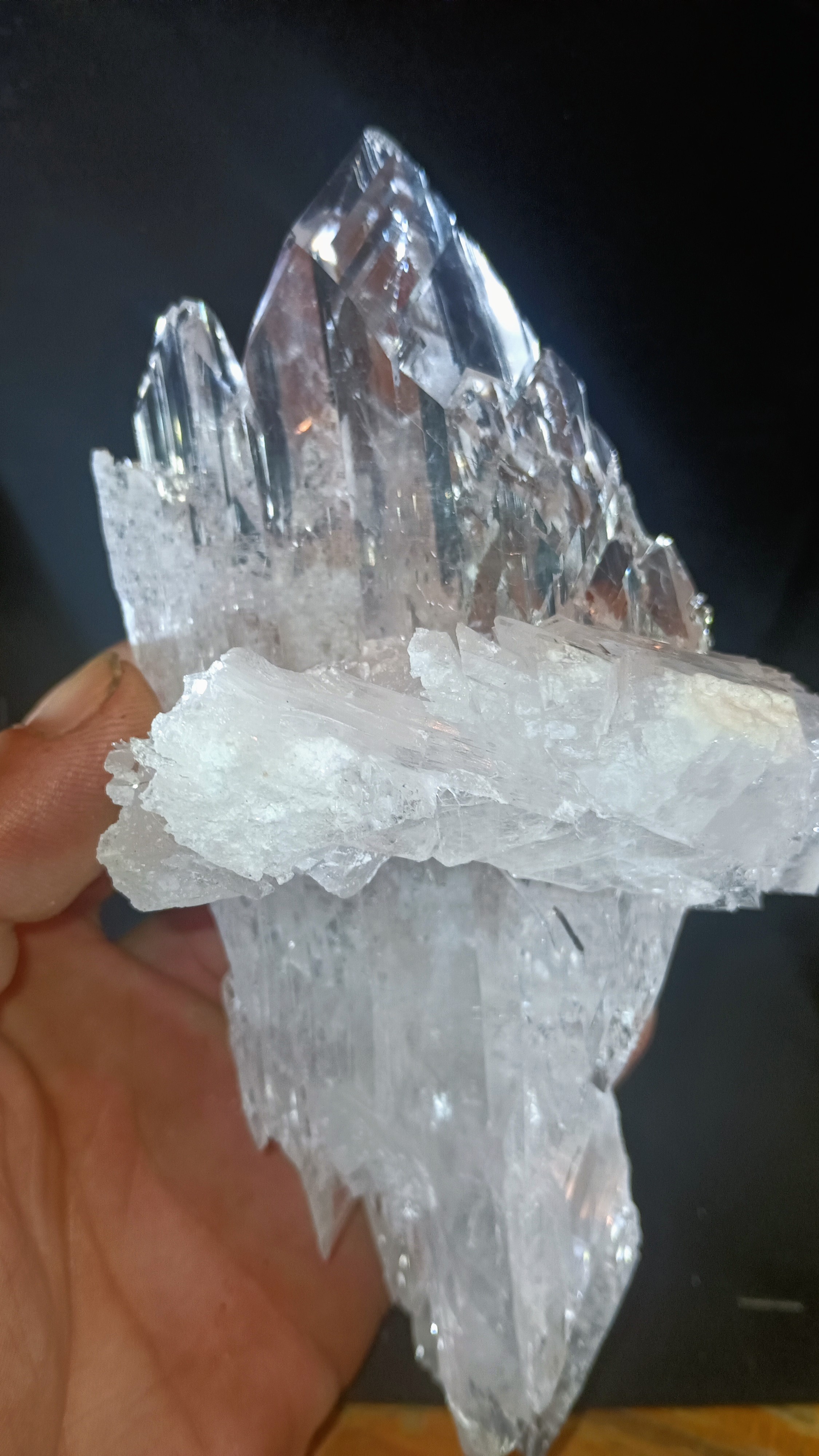

"L'iceberg" est top aussi ! :bravo: Bravo Nico !
il y a 6 minutes, gryph58 a dit :
😄. (Merci 😉)
Oui ! Exactement, il est "venu" comme un iceberg.
Pointe Levallois ... 🤔(?)
Aaah... Yep ! (Un 'tit tour sur le navigateur pour savoir ce que c'est et j'ai appris un nouveau terme ! 👍) Une pointe Levallois... bien taillée !
Il y a 2 heures, greg la veine a dit :
Très chouette en effet, notamment celui couché sur gangue
greg la veine
😉... Il est chouette oui, l'ensemble se présente bien comme ça tel quel, il était caché derrière "l'iceberg". Et quelle fut pas ma surprise de découvrir ce dernier, alors qu'au début ce n'était qu'une ouverture d'1 cm qui dans le fond me laisser deviner une 'tite pointe qui ne payait pas de mine !.... Persévérance à payer.
Il y a 10 heures, BUT a dit :
L'iceberg a vraiment fière allure!
😉, et c'est ma 'tite fierté du moment.

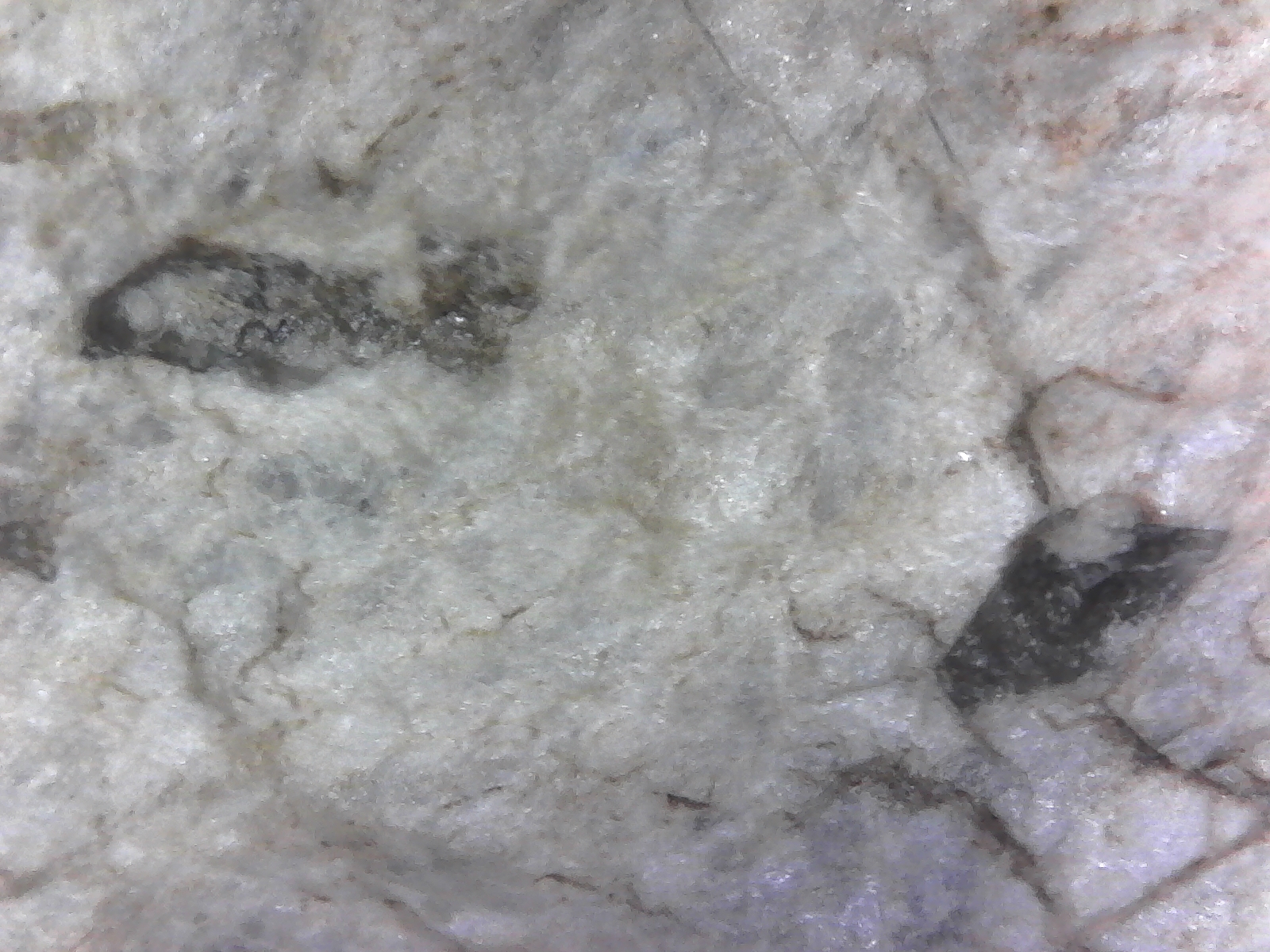

Sur l'avant dernière et l'avant-avant dernière photo, on voit bien "l'inclusion" sombre dans le milieu de la célestite...
Concentré de strontium ? (🤔🤷)
Le titane (principalement dans le rutile) est largement présent dans le gypse pyrénéen, mais en tailles telles qu'on ne le voit quasiment jamais à l'œil nu (c'est pour cette raison qu'on l'oublie).
On pourrait imaginer que la célestine en a "avalé" !!!...
Il y a 1 heure, Jean Baptiste DELORT a dit :
Pourquoi pas ! J'en ai trouvé récemment avec Laurent. Non loin de cette carrière, de la titanite mais dans les albitisations qui affleurent ci et là. Le rutile aussi dont un terminé des deux cotés, et là aussi en mode micro, coincé dans des bancs en contact du granite et du sédimentaire, tjrs dans le secteur de Tarascon sur Ariège. Ça serait bien probable pour ces inclusions. Mais comme remarqué par phoscorite , il n'y a pas de forme 3D, pas de structure cristallisé ( et plutôt bien sombre comparé aux titanites incolores, roses, jaunes, vertes ou à "noyau" que j'ai pu observer). C'est plutôt"amorphe", se rapprochant plus d'un aspect d'un fluide hydrothermale. (Un fluide contenant du titane ?).
Ceci dit j'y regarderai plus attentivement en admettant cette possibilité de titane. (👍😉)
(je n'ai pas regardé mes célestites depuis longtemps).
Si les centres foncés paraissent "amorphes", alors il faut plutôt se diriger vers l'hypothèse organique (hydrocarbures...)
[ce qui n'empêche pas des inclusions métalliques, mais indépendantes du visuel].

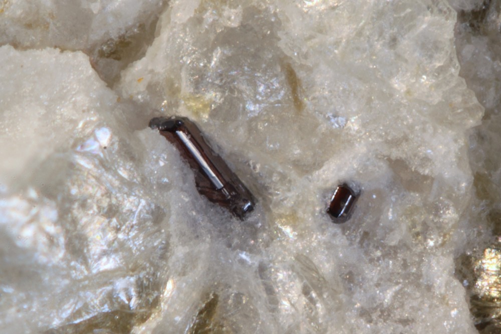

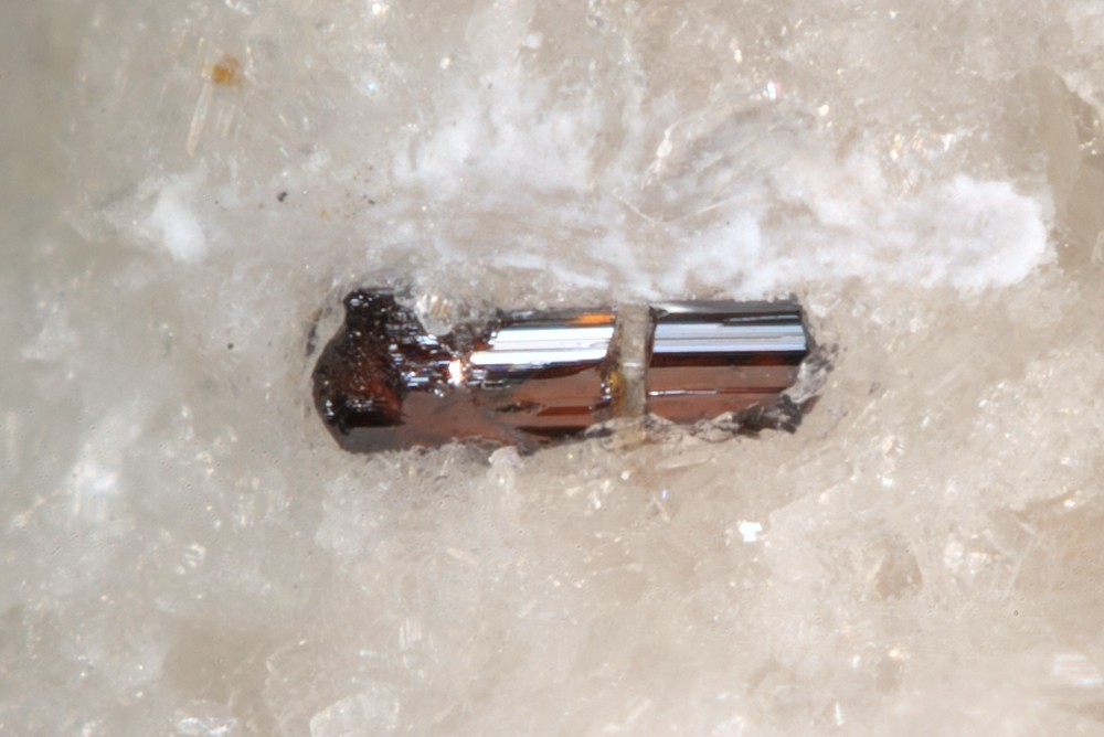

À noter qu'à Betchat (il y a bien longtemps), certaines petites zones à gypse étaient criblées de minuscules cristaux de rutile, quasiment pas décelables à l'œil nu, mais très caractéristiques à la binoculaire, à tel point qu'on ne pouvait pas se tromper d'espèce !
Il y a 18 heures, me262 a dit :
Il y a effectivement du rutile avec les gypses d'Arignac.
 Joli joli ces rutiles dans ces gypses 😉.

Et si tu essayais un coup de lampe UV sur la celestite et son inclusion ?
Oué, je vais tenter ça tantôt , bonne idée !

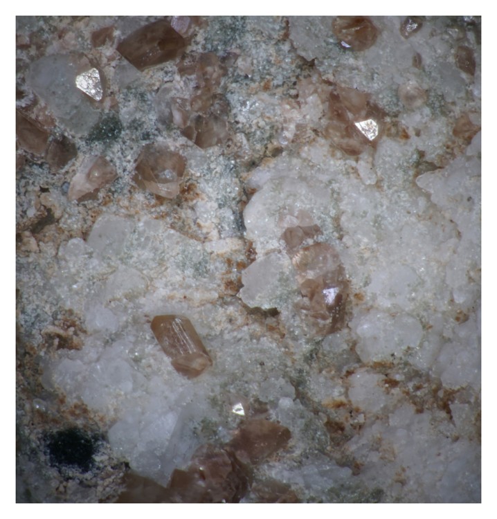

Absolument passionnant ce "topic" sur les minéraux de Pyrénées ! Je n'ai pas encore fait le tour des 327 pages mais je m'y attelle ! Beaucoup sur l'Est des Pyrénées, un peu moins à première vue sur l'Ouest (ou pas encore vu !), je suis à deux heures d'Oloron Sainte Marie et suis passé en août dernier sur le massif de lherzolite d'Urdach pour y trouver si possible quelques beaux corindons (ou même un petit saphir, on peut rêver...) et des zircons, pas encore de découvertes impressionnantes mais je ne désespère pas !  Y a-t-il parmi vous des bons connaisseurs de la zone qui pourraient m'éclairer ?
Merci d'avance de la part d'un vieux retraité de 70 balais !
