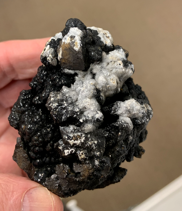

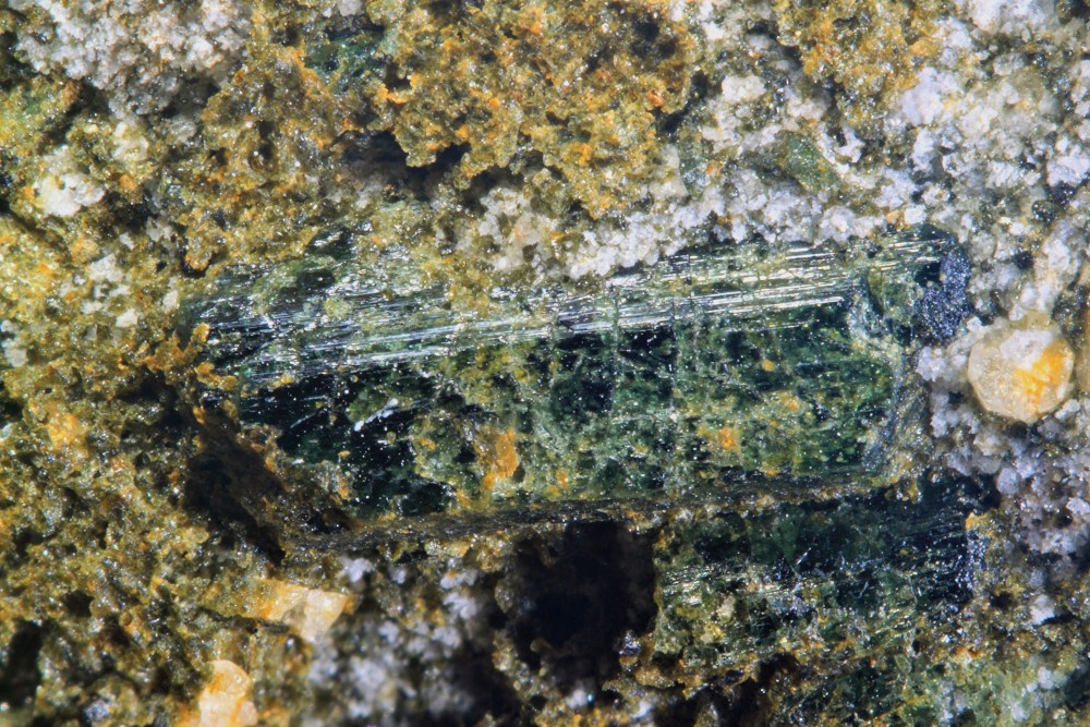

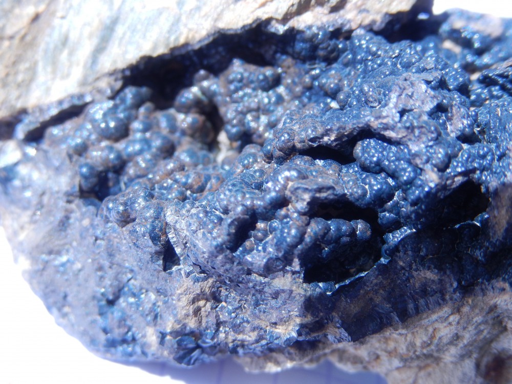

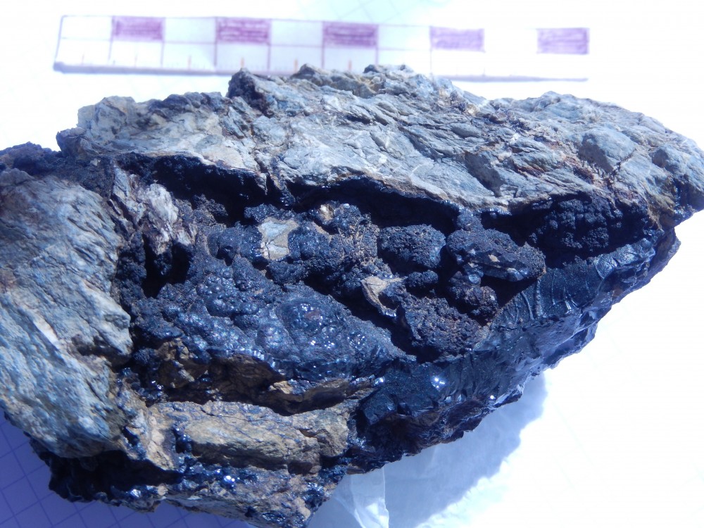

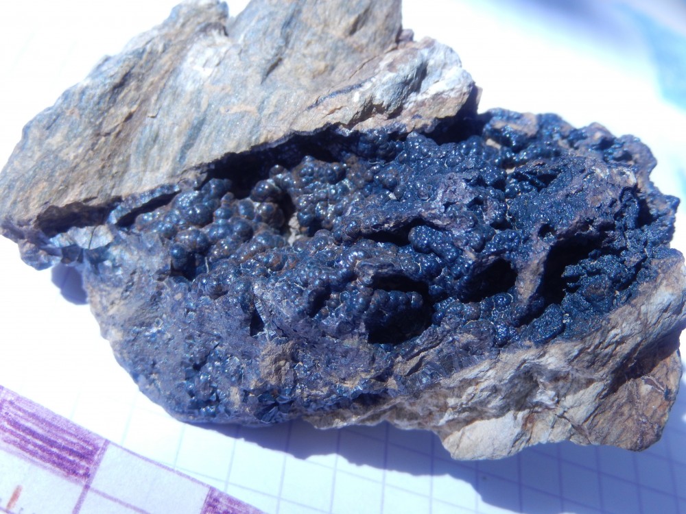

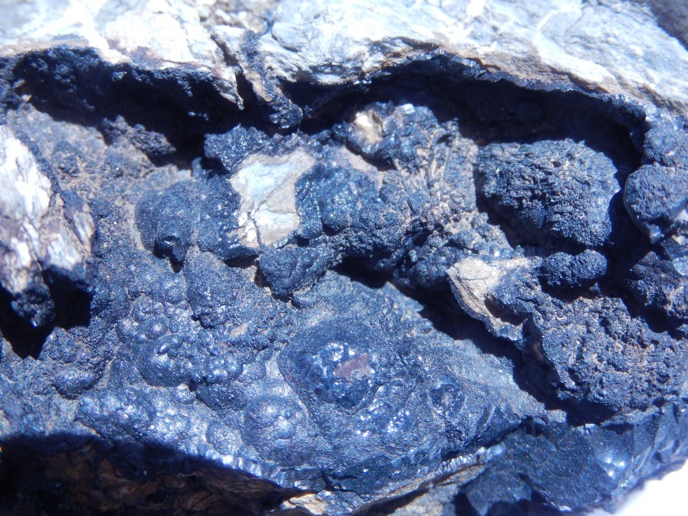

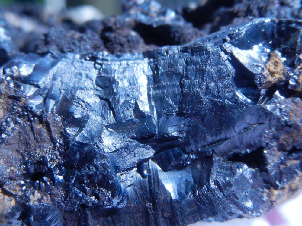

Trouvé en Capcir, dans le secteur de l'Estany du Diable, en 2004. De l'étang nous étions montés au Pic de Mortiers, et nous avons trouvé cet indice minéralisé en redescendant du pic directement vers la Peyre Escrita, dans un petit thalweg relativement peu marqué (cf. portail IGN). L'indice est peut-être déjà connu des aficionados du coin?
Il s'agit d'encroûtements botryoïdaux d'un minéral noir à éclat de poix dans les vides d'une brèche de faille. Probablement Goethite. Mais cela pourrait également être de la Hollandite ou de la Psilomélane, ou même de la Pechblende. Je n'ai pas de compteur Geiger, ni les moyens de faire une mesure précise de la densité sur de petites esquilles; mais il est vrai qu'une mesure même imprécise permettrait d'éliminer la pechblende, qui est plus de deux fois plus dense que les autres.
En revanche, les trois autres ont des densités proches, et leurs fourchettes de dureté sont assez étendues (du genre 4-6) et se recoupent largement.
Les trois premières photos correspondent à un premier échantillon. Les cinq photos suivantes à un second échantillon plus gros (cf. réglette de 10cm). Les deux dernières photos montrent la structure de l'encroûtement du gros échantillon dans son épaisseur (environ 2cm).
GOETH1.thumb.JPG.eace59496d3d1b6784b04426575144fc.JPGGOETH2.thumb.JPG.c7dc7c7512b11abd083088c23c5e2cf4.JPGGOETH2.thumb.JPG.c7dc7c7512b11abd083088c23c5e2cf4.JPGGOETH3.thumb.JPG.07ab03241610de8d71dbff2128237de7.JPGGOETHa.thumb.JPG.0f365e9ba39d495eeb411e815e1c474c.JPGGOETHb.thumb.JPG.85b7b9993d63e338460e5735c42fb887.JPGGOETHc.thumb.JPG.58d1cff520a7fdddd5614b03123ed5d1.JPGGOTHd.thumb.JPG.8d4d66d815ad4bdc48f125f09202d669.JPGGOTHe.thumb.JPG.477b35d7b54e4c96285fa0a99e998122.JPG

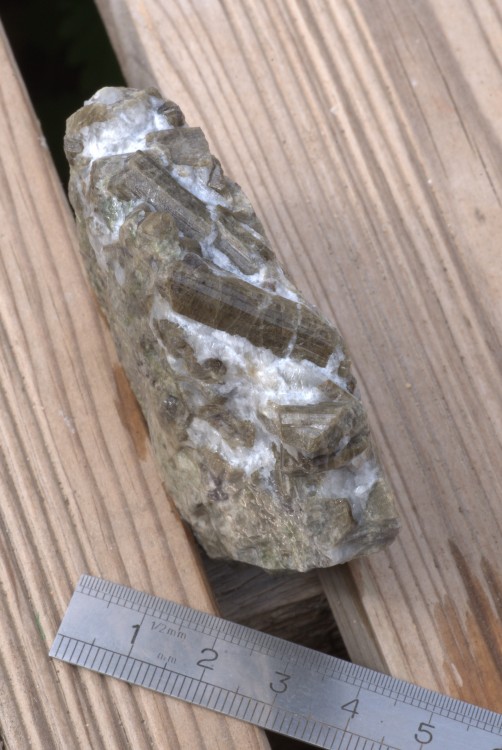

Bonjour
La couleur n'est pas la plus typique pour l'épidote, mais quand même possible. En revanche c'est une couleur tout à fait courante pour la clinozoïsite qui est une espèce très voisine de l'épidote.

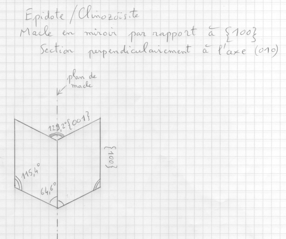

Du point de vue cristallographique, les cristaux d'épidote en forme de prismes allongés ont souvent une section en forme de parallélogramme (délimitée par les faces {100} et {001}), ou en forme de pseudo hexagone (délimitée par les faces {100}, {001} et {101}). Je dis pseudo hexagone parce que les angles sont (en arrondissant au degré)  115°, 116° et 129° au lieu de 120° pour un hexagone régulier. Le problème est qu'il est souvent difficile de déterminer les faces et de mesurer leurs angles avec une précision suffisante parce que les cristaux sont fortement striés, voire cannelés, parallèlement à la direction d'allongement. Cependant je vois sur votre première photo uin indice très intéressant: une section cassée très grossièrement en forme de "coeur", avec un angle rentrant, qui pourrait être compatible avec une macle assez courante chez la clinozoïte: une macle en miroir par rapport au plan {100}. Je poste ci-dessous un croquis expliquant la macle.
Sinon, la couleur et l'allure des cristaux pourraient également évoquer la vésuvianite. Mais dans ce cas la section est carrée ou plus ou moins octogonale, souvent déformée également par des cannelures parallèles à l'axe d'allongement des cristaux.
Est-ce que le contexte se prête à  la présence d'épidote ou de vésuvianite: silic
Fin du message et croquis:
silicates nécessitant un apport en calcium?2084946571_MACLECLINO.thumb.jpeg.106958149b11396ac881951673a712e7.jpeg

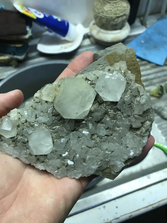

Bonsoir BUT , je vois ce que tu veux dire ,en fait le "coeur" que tu cite ce sont 2 cristaux distincts accolés ,mais comme tu dis difficile a différencier c'est en plus la même famille et d'après ce que je lis a part une analyse on ne fait pas la différence , la" clinozoïsite " me conviens autant que "épidote" en plus c'est moins courant ,donc va pour " clinozoïsite "
Oui, l'épidote et la clinozoïsite sont les deux pôles extrêmes d'une série continue. Les minéraux réels se situent quelque part entre les deux pôles. On appelle épidote ceux qui contiennent plus de fer, et clinozoïsite ceux qui en contiennent pas ou peu. En l'absence d'analyse il est difficile de discriminer entre les deux. Souvent on ne fait pas d'analyse et on fait le choix "épidote" ou "clinozoïsite" en fonction de la couleur, de l'allure, ou de ce que le gisement est réputé produire (lorsque c'est un gisement bien connu). Il arrive qu'on se trompe. Il arrive aussi que l'épidote et la clinozoïsite coexistent sur un même gisement, voire dans un même cristal.
Je poste ci-dessous une photo de macle sur une épidote de Californie.
J'espère que nous aurons d'autres avis, émanant de spécialistes qui connaissent bien la géologie et la minéralogie du Capcir. En ce qui me concerne j'y suis venu quelques fois, mais plus pour les balades en montagne et pour les champignons que pour la prospection (sauf trouvailles au hasard d'une balade). J'ai vu sur Mindat qu'il y a une localité avec épidote et grossulaire à Puyvalador. Donc l'hypothèse épidote/clinozoïsite tient la route. Mais il y a sûrement d'autres possibilités.

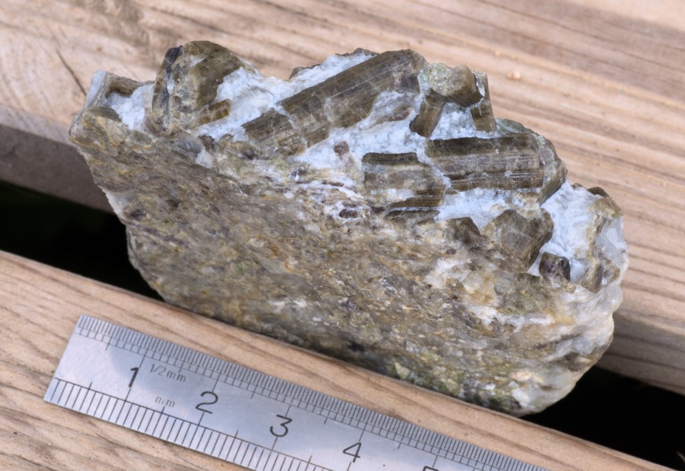

Avez-vous déterminé le minéral blanc qui emballe les cristaux et ressoude leurs fractures?
@phildefer34 j’ai en collection ce caillou annoncé vésuvianite qui vient de l’étang de Laurenti. BUT évoquait aussi une piste vésuvianite.
Je ne connais pas le coin mais vient d’un connaisseur sérieux du coin. À ta photo, j’étais surpris de la ressemblance entre les deux échantillons même s’il la mienne a des cristaux plus colorés et plus brillants. Mais j'ai ici une section carrée avec troncature d’arrête et une terminaison plate qui semble confirmer vésuvianite.
Si cela peut faire avancer le schmilblic... à défaut cela ajoutera un truc pyrénéen à la page
greg la veine
Bonjour Greg la veine , effectivement je viens d'aller voir sur mon livre la différence entre ces 3 specimens de minéraux ,et le système cristallin de la vesuvianite quadratique est beaucoup plus approchant de mon échantillon ,je ferais des photos , on distingue bien la forme cubique des cristaux , je pense que ton hypothèse est juste , la gangue blanche autour du tien c'est quoi ? Merci de ton intervention judicieuse
Bonsoir , greg la veine  , alors je met une photo d'un petit cristal parfait qui c 'est cassé au nettoyage il est de forme proche du système cristallin de la vésuvianite !
BUT m'a demandé "Avez-vous déterminé le minéral blanc qui emballe les cristaux et ressoude leurs fractures? non pas vraiment mais c'est carbonaté ça se dissout a l'acide chlorhydrique ,
Bonsoir à tous les deux
Effectivement sur cette photo on voit assez bien que les deux cristaux du haut ont une section carrée avec de petites troncatures octogonales sur les angles du carré. C'est donc très probablement de la vésuvianite.
Le minéral blanc est peut-être de la calcite. Quoi qu'il en soit le blanc fait bien ressortir les cristaux de vésuvianite plus foncés, et je trouve que cela donne des spécimens très esthétiques. J'aime beaucoup aussi le fait que certains cristaux se sont cassés à un moment de leur vie, avec un léger déplacement relatif des deux morceaux, et ont été ressoudés ensuite par la présumée calcite.
A plus tard.

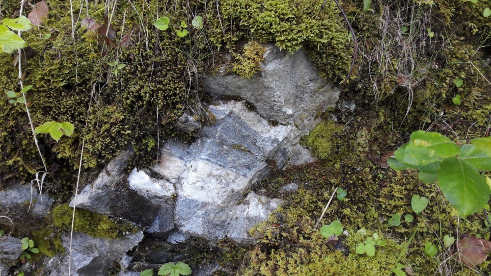

Dans son lit, il y a des reliefs de pegmatite et des blocs de calcaire dont certains sont bréchiques.

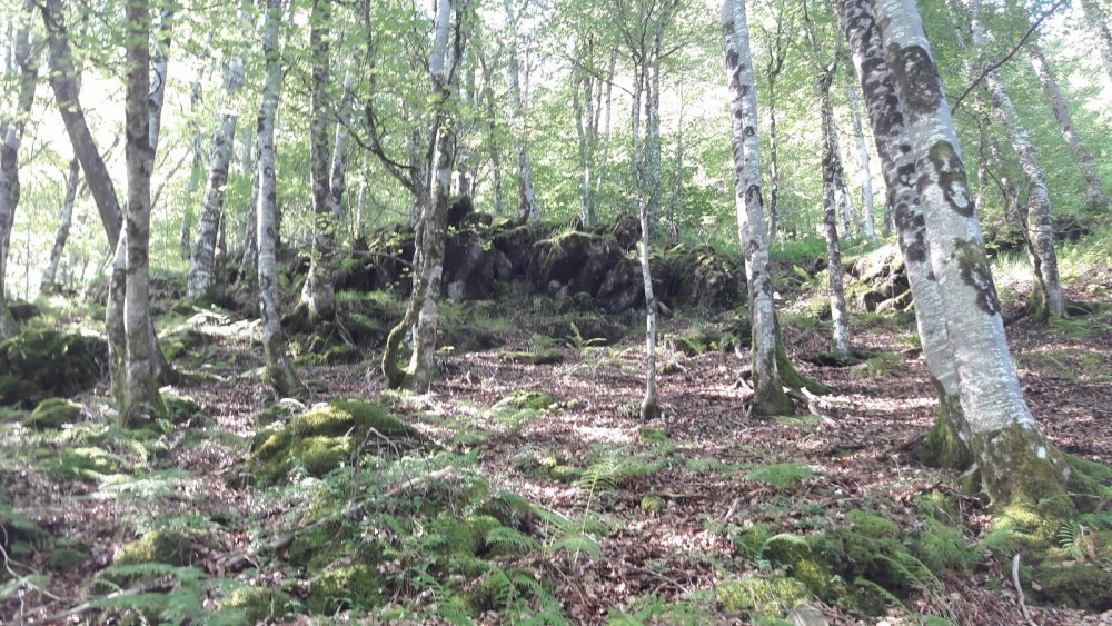

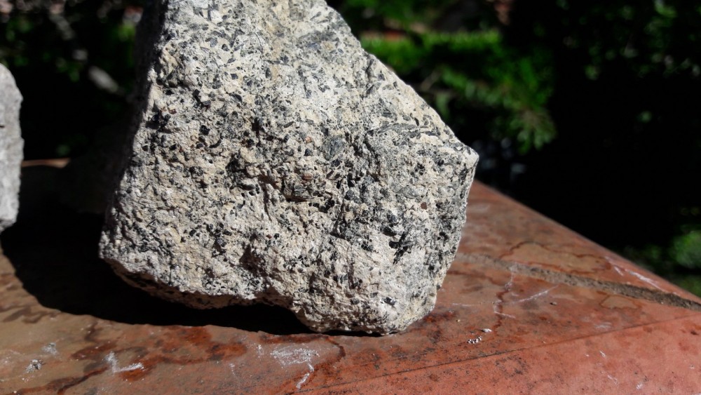

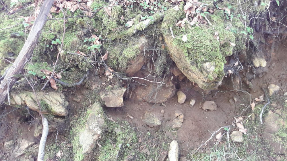

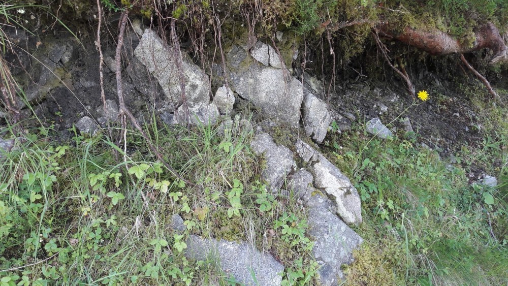

La carte géologique mentionne 3 affleurements d'ophite.
Je n'en ai trouvé que 2 mais la zone est immense et sous un couvert forestier.
Les deux affleurements sont en pied de talus sous des buttes couvertes par un petit bois.

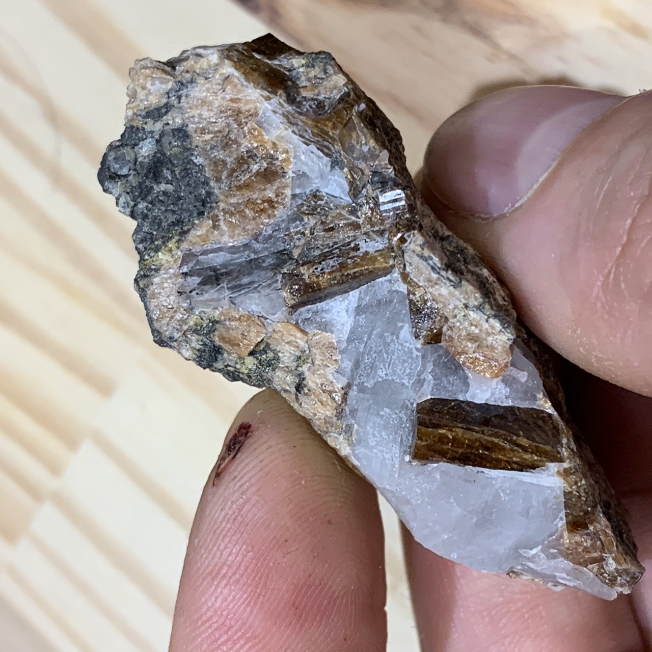

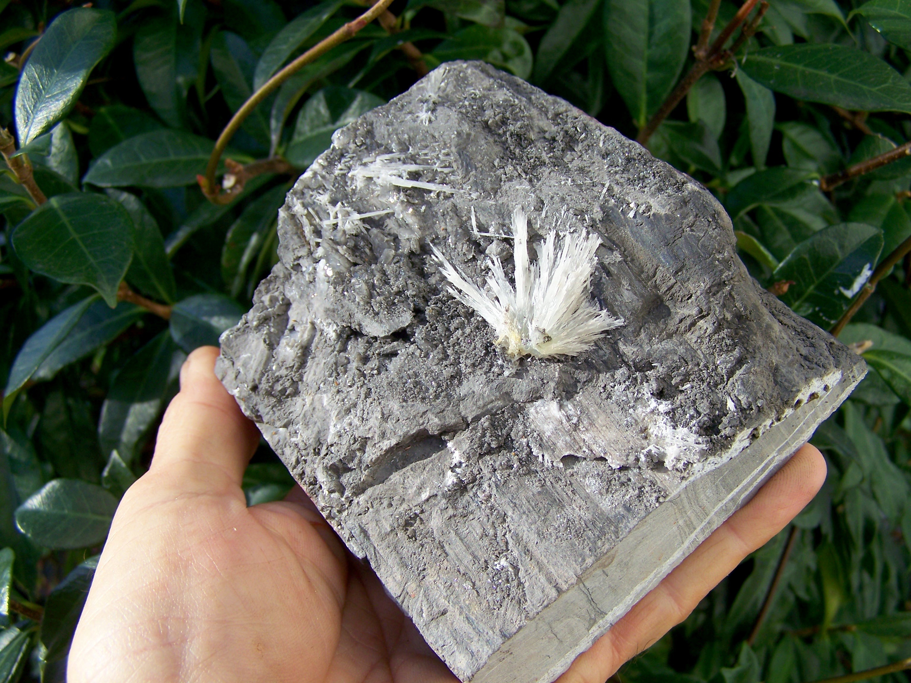

C'est la première fois que je trouve de l'axinite à quelques mètres de la voiture dans un endroit où, a priori, elle n'a jamais été décrite.
Après avoir tapé (un peu, beaucoup, ................. Le schiste qui la renferme est très silicifié et il faut vraiment gagner les 3 ou 4 petits blocs que j'ai ramené à la maison), je continue mon périple.

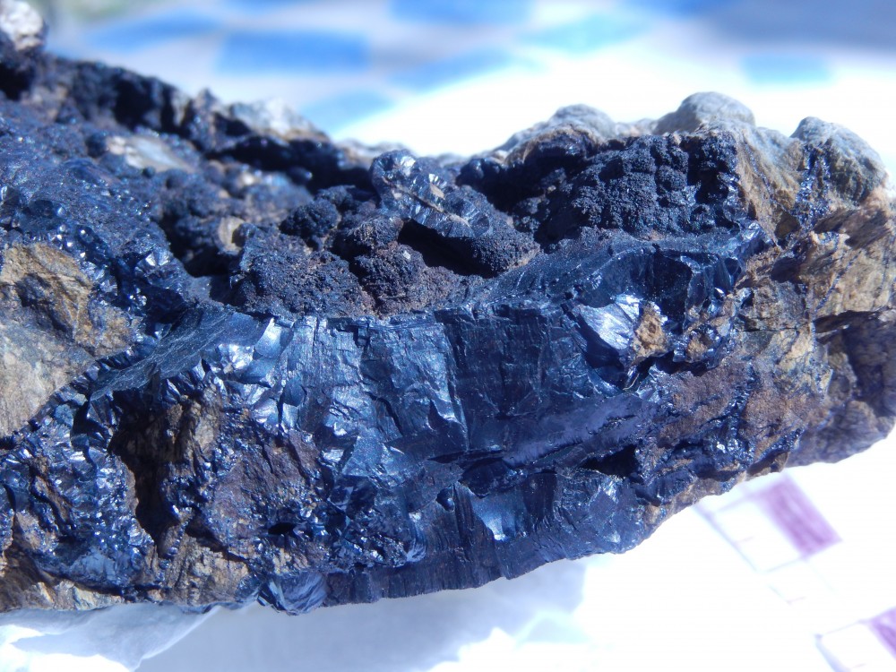

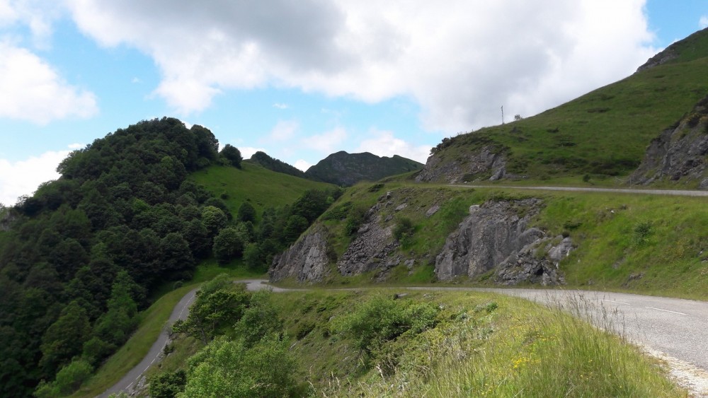

Je m'arrête pour inspecter la bande de calcaire brèchique au contact d'un massif d'ophite.

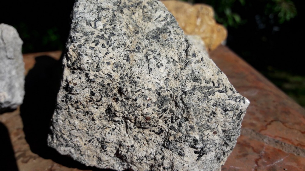

Je trouve quelques blocs dont un de très bien cristallisé. Le minéral est inconnu (il n'y a pas eu d'analyse). Il apparaît noir sur les photos mais en fait il est vert sombre.

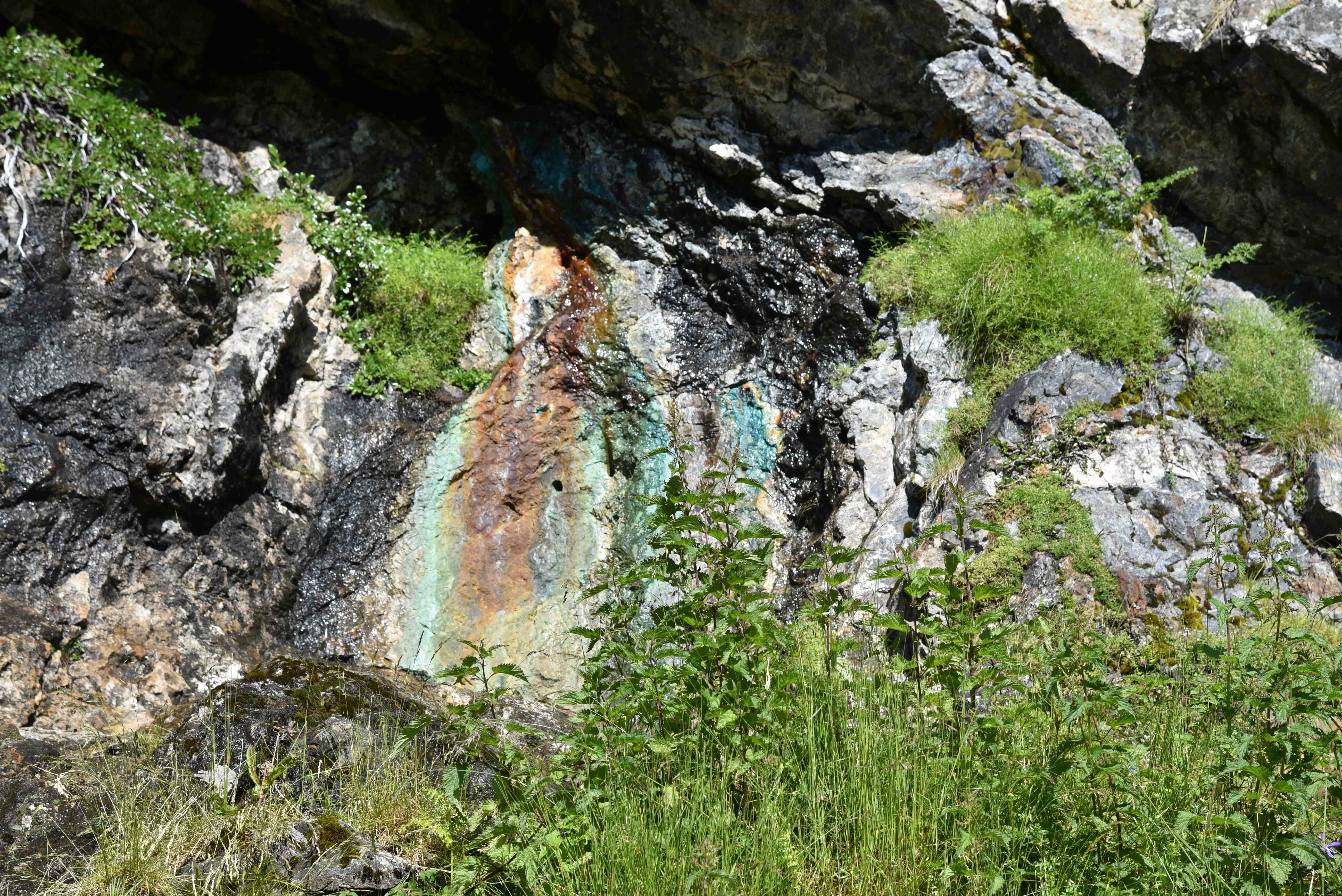

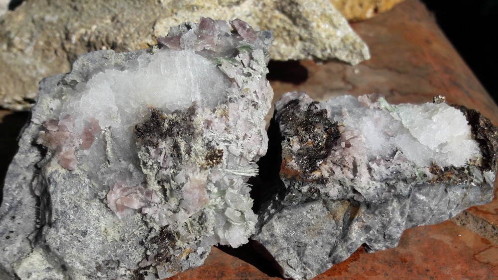

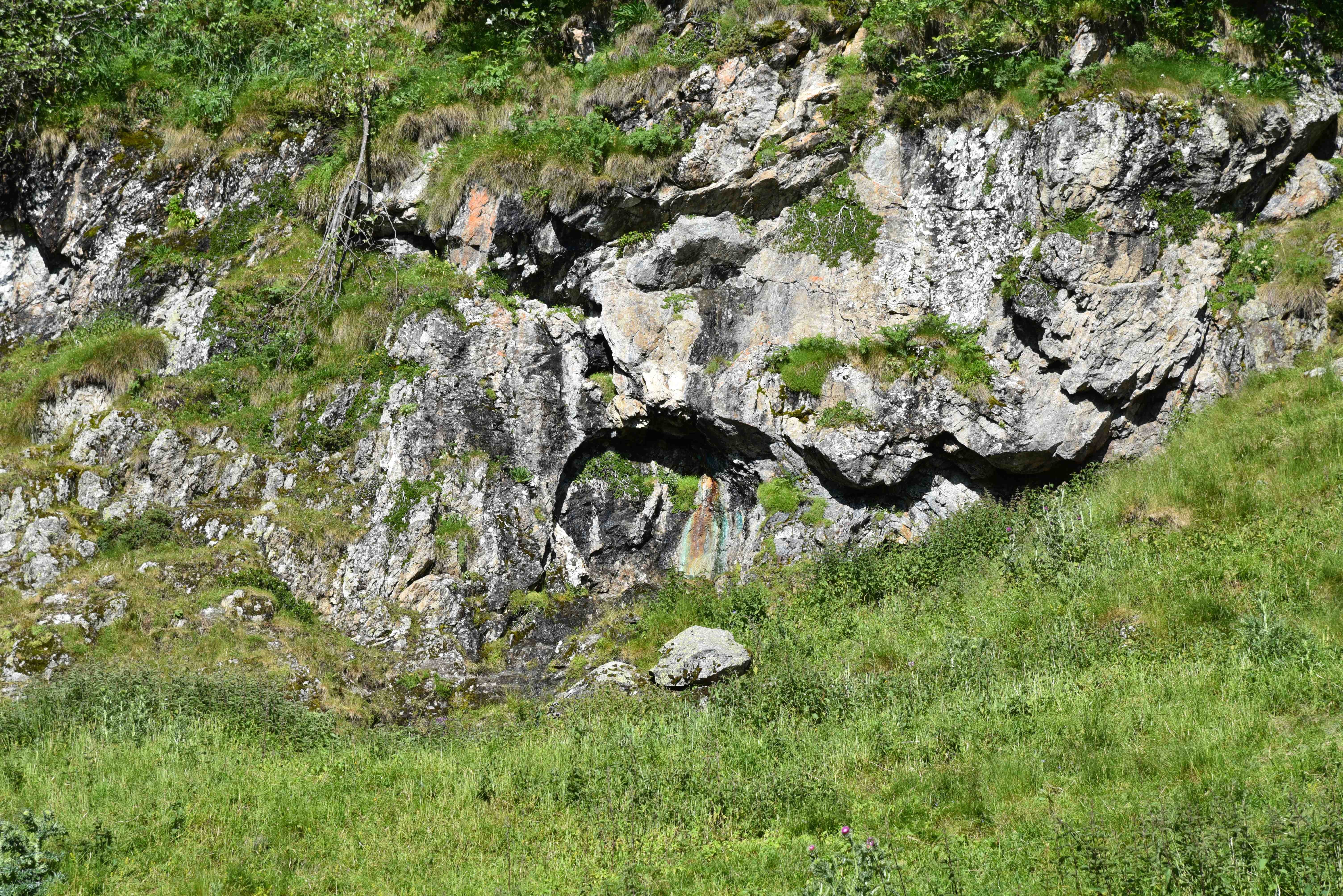

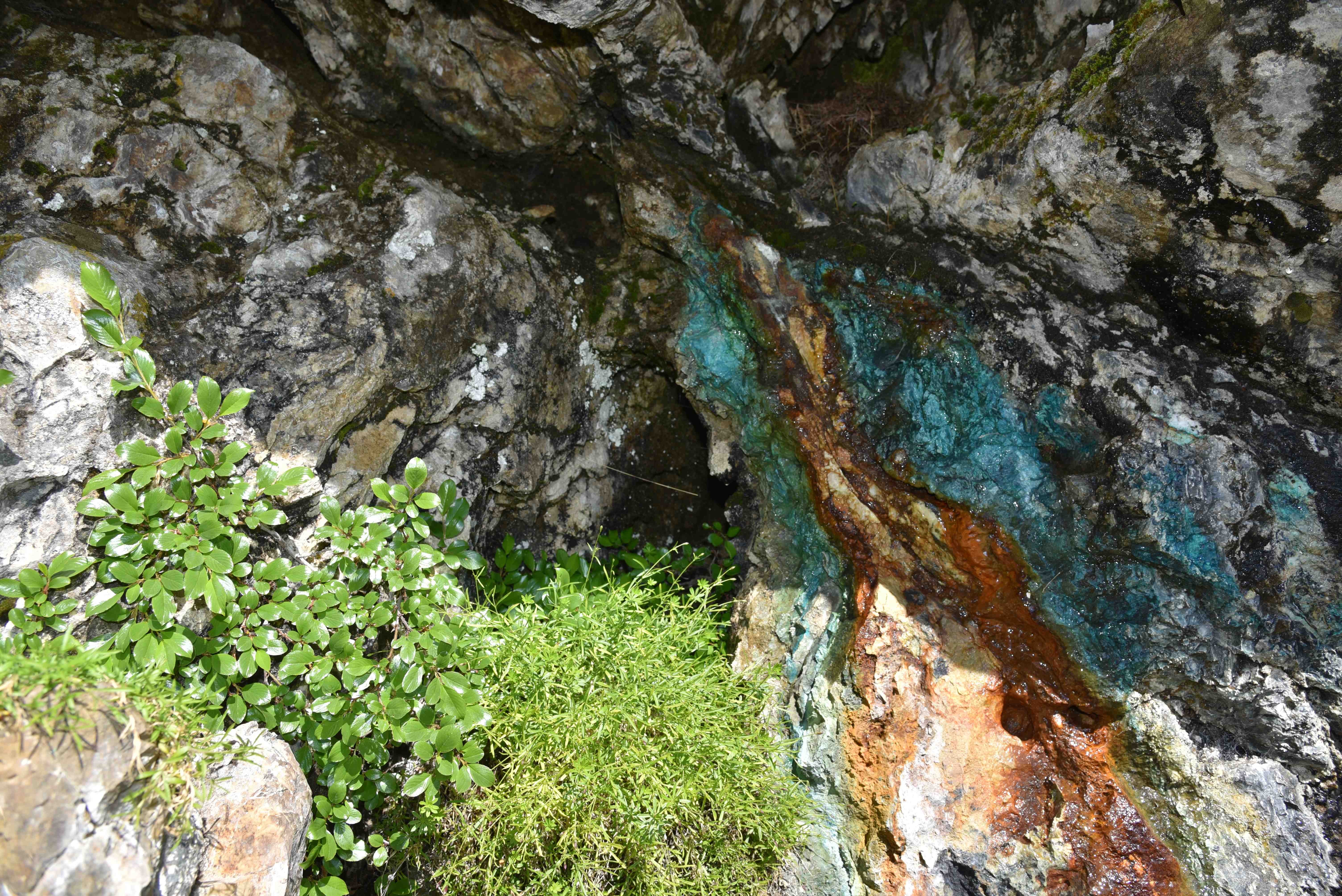

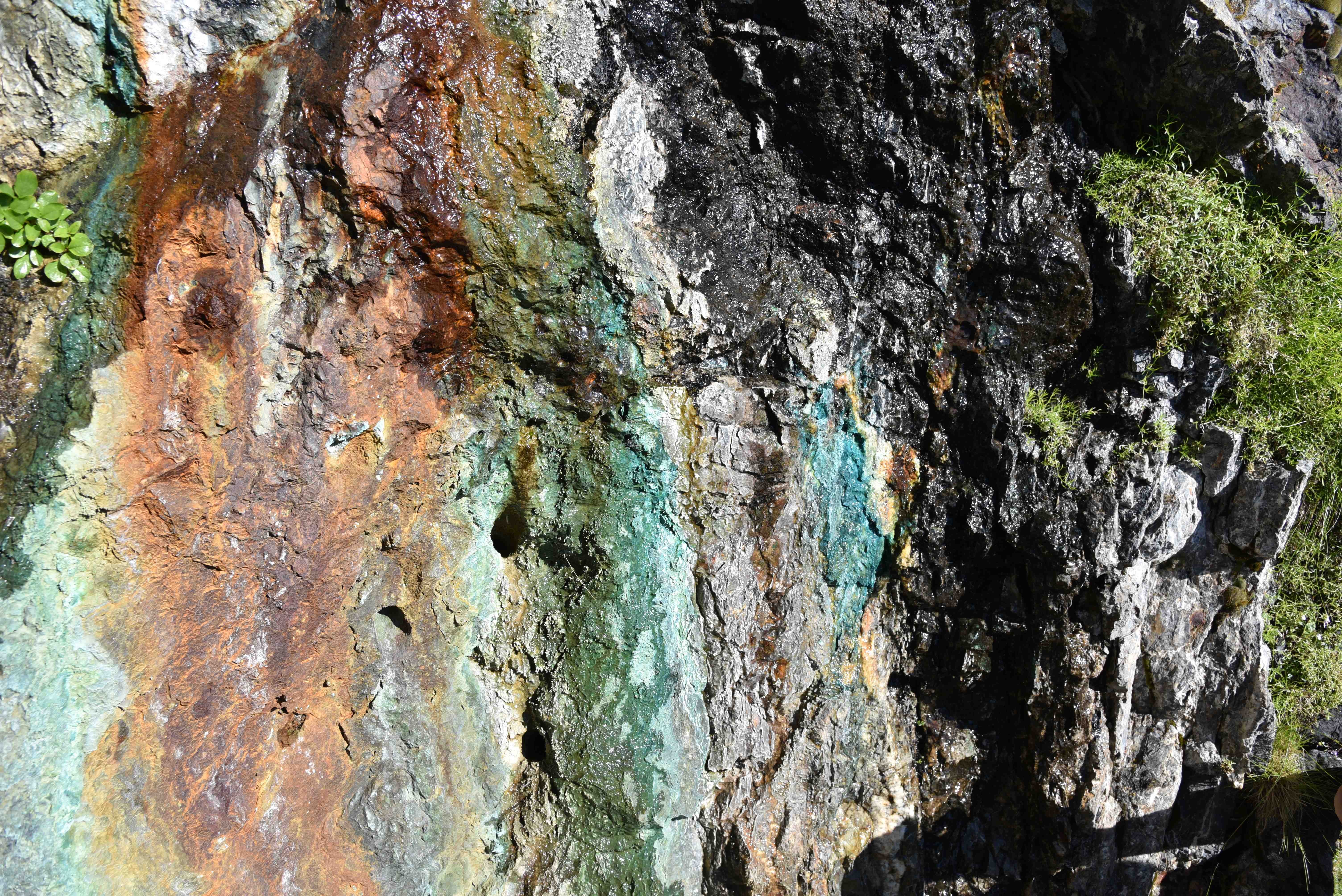

Quelques photos d'un filon qui ne figure à ma connaissance sur aucune carte, dans aucun volume sur les gîtes minéraux ariégeois. Informations en MP pour ceux qui seraient intéressés par une sortie. Personne n'a tapé dans ce filon depuis des lustres et peut-être même jamais à part quelques minuscules travaux miniers sans doute artisanaux.
Il s'agit d'un  filon avec oxydés de cuivre, chalcopyrite résiduel, pyrite(?), blende plus ou moins oxydée (?). Gangue quartzeuse.J'essaierai de faire une ou deux photos des quelques petits échantillons ramenés avec essentiellement malachite en aiguille et sans doute des sulfates divers. Des traces de foration pour un tir de mine. Une amorce de galerie sous le rocher avec le filon. Je n'ai pas eu le temps de visiter (j'étais en rando avec des amis).
