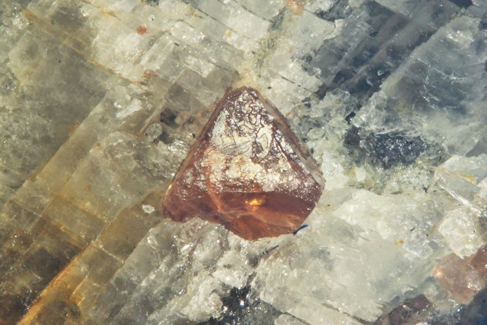

Spinelle en cristaux bruns [xtal 3mm] et Clinohumite jaune
Arignac
ex. coll. Sainfeld

Bonsoir,
Gisement retrouvé ce jour.
Les échantillons barbotent.
Photos à venir.

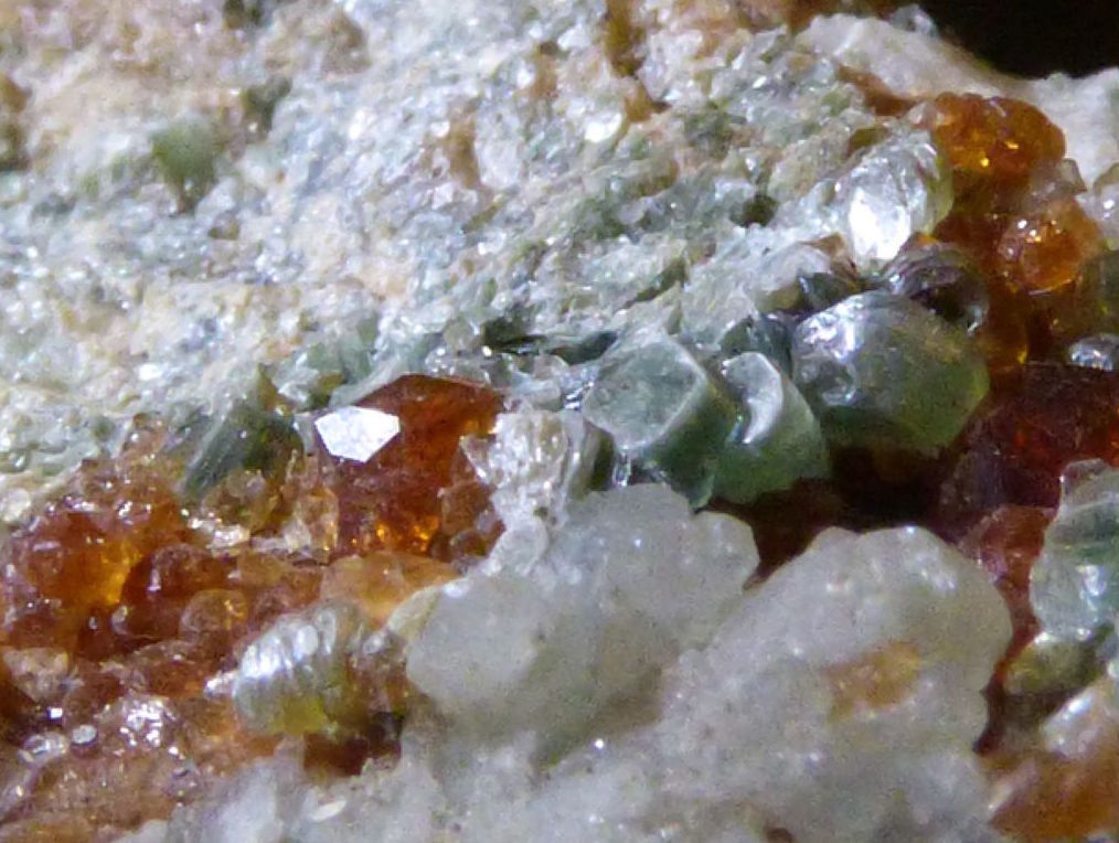

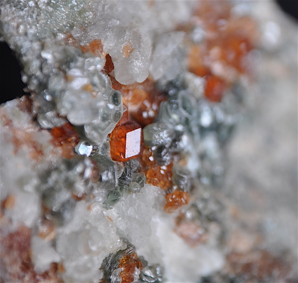

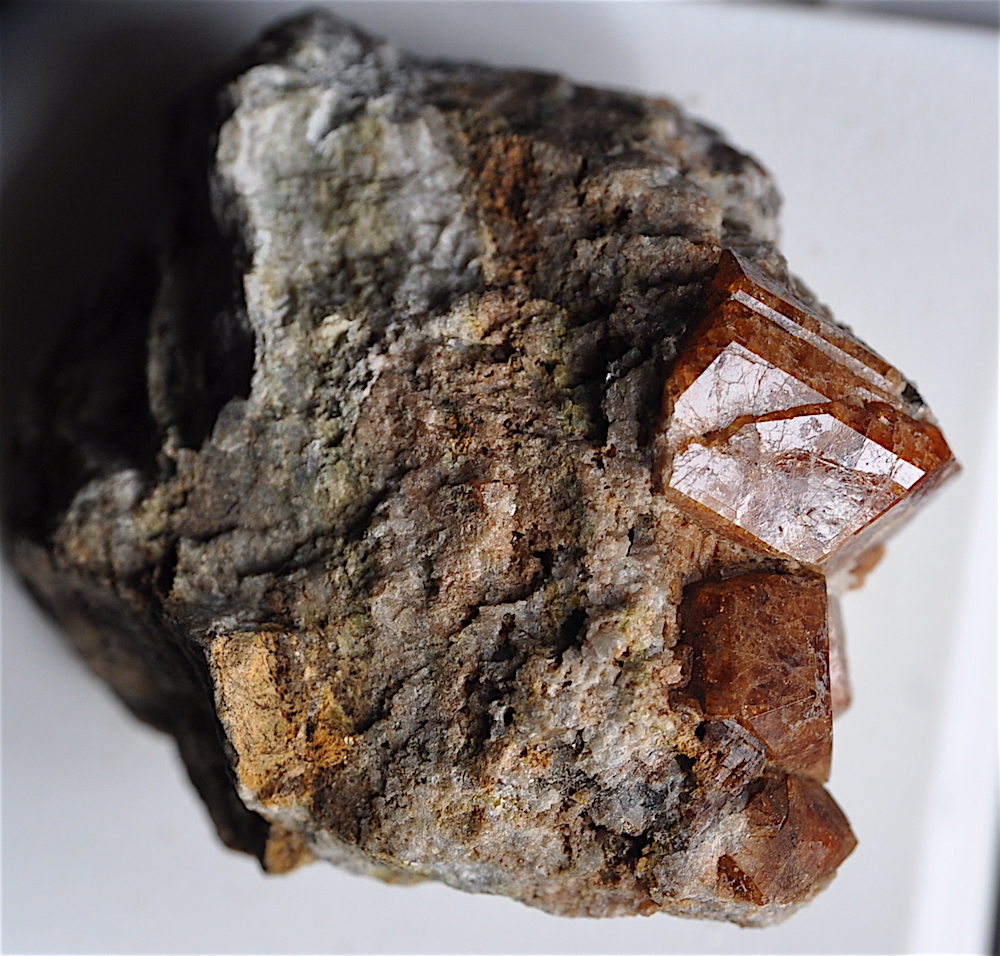

Effectivement, j'opte pour du mica chlorite un peu verdâtre.
Il y a aussi deux petits cristaux blancs de forme approximative des grenats mais je n'arrive pas à prendre ce détail en photo !!
Je vais tenter un autre essais ! peut être transformé !
L'échantillon est brut de découverte, uniquement nettoyé à l'eau. Comme il est assez petit et peu de cristaux je n'ai rien essayer comme acide.
Est-ce que les cristaux verts et empilés sont bien du mica ?
Je voulais écrire je n'ai rien essayé !! sans r !!!
Bonjour KLOKLO81.
Je ne sais pas si l'albite se rencontre précisément à l'endroit de votre gîte où vous avez prélevé les échantillons ; elle est signalée au Costabonne (même contexte géologique), mais je ne trouve pas vraiment que ces cristaux y ressemblent.
La présence de l'espèce diopside est classique, ils sont plutôt incolores à blancs à verts ; je n'y crois pas.
ça pourrait être de la calcite mais c' est curieux.
Si vous avez de ces petits cristaux qu'il ne vous pose pas de problème de détruire, il serait intéressant de réaliser le test de l'acide chlorhydrique ; déjà on pourrait trancher sur silicate ou carbonate/phosphate (on irait dans le sens de la fluorapatite ou pas).
Par rapport au "mica", ce n'est pas une espèce mais un groupe. Point de mica associé à vos grenats mais de la chlorite (qui est un groupe aussi) ; ces lames vert foncé appartiennent certainement à l'espèce clinochlore.

Je vais chercher dans mes caisses mais j'ai peu d'espoir de trouver un autre échantillon pour le passer à l'acide. Je n'arrive pas à grossir d'avantage le détail.

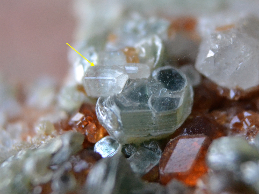

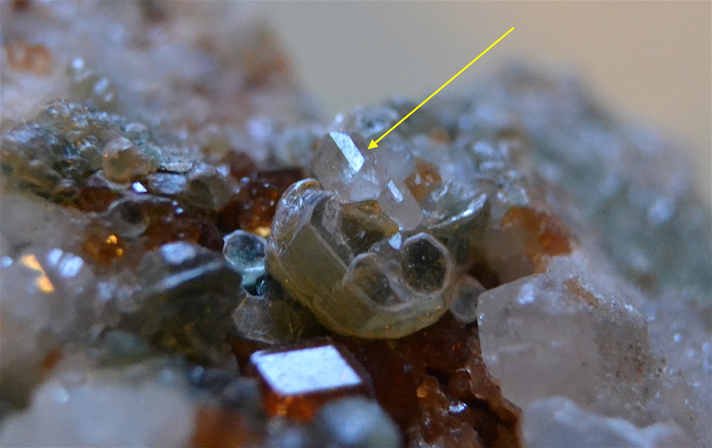

Sur les photos de la pièce dans son ensemble, le minéral blanc ressemble vraiment à de la calcite.
Les petits cristaux pointés par la flèche jaune sont-ils légèrement rosés ou est-ce un effet de l'optique ? Quelle forme ont-ils ? (on dirait hexagonale).
N.B. il n'y a pas que les fluorapatites qui soient rosées ou hexagonales, certaines calcites aussi ! (en général, les faces des cristaux de fluorapatite sont "luisantes" et "grasses", peut-être davantage que la calcite).
Les petits cristaux sont vraiment blancs cristallins, de forme sensiblement rectangulaire avec les arêtes chanfreinées ! hexagonales plutôt aplaties.
Malheureusement je ne peux plus agrandir avec mes appareils actuels.

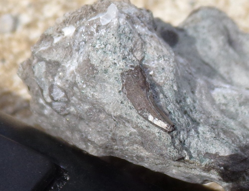

Je ne sais pas si cette photo a sa place ici... mais elle a le mérite d'apporter un éclairage nouveau sur le contexte minéralogique et géologique du lieu en question, je parle de celui d'Arbouet.
En concassant des fragments de roches contenant pyrite disséminée, filons de calcite à remplissage de calcite, quartz, fluorine violette et bitume, j'ai trouvé une dent fossilisée. Hélas, pas possible de l'avoir entière. La roche est coriace et tout part en morceau. Je ne pouvais pas deviner qu'il y avait cela dans le tas...
Bonsoir rives_3 !
Quelle est la taille de cette dent ? Cela pourrait être aussi une partie de la pince d'un crabe.  Si tu peux faire quelques photos supplémentaires, je tenterai d'apporter une réponse plus précise ! Bonne soirée et à très bientôt !

Personnellement, je trouve que cette photo de fossile a bel et bien sa place ici, même si c'est dans le sujet des minéraux pyrénéens !
Moi aussi j'avais récupéré (il y a très longtemps) des morceaux d'échinoïdes ; d'âge albien, je crois.
Les fossiles sont liés à la possibilité de dater la roche (certes celle dans laquelle ils sont et non celle avoisinante mais quand même), et puis on peut en déduire des phénomènes géologiques et enchaîner par une meilleure compréhension de la présence des minéraux, mais tout cela tu le sais autant que moi !

Pour les photos, David, je ne peux pas faire mieux. Mon APN est déjà au bout de ses limites. Je ne crois pas à l'hypothèse de pince de crabe. J'ai un autre exemplaire de dent coupé en deux dans la même matrice et on retrouve la même configuration avec la racine et la pointe. Taille maxi de 1 cm si elle avait été entière. Sinon 8 mm. Tu auras l'occasion de l'avoir en main, quand on se verra :-)

dernière remarque (pour rives_3) : on dirait que la gangue de la dent comporte des points verts... c'est de la glauconie, non ?

Bonjour me262.
Bien sympathique tout cela !

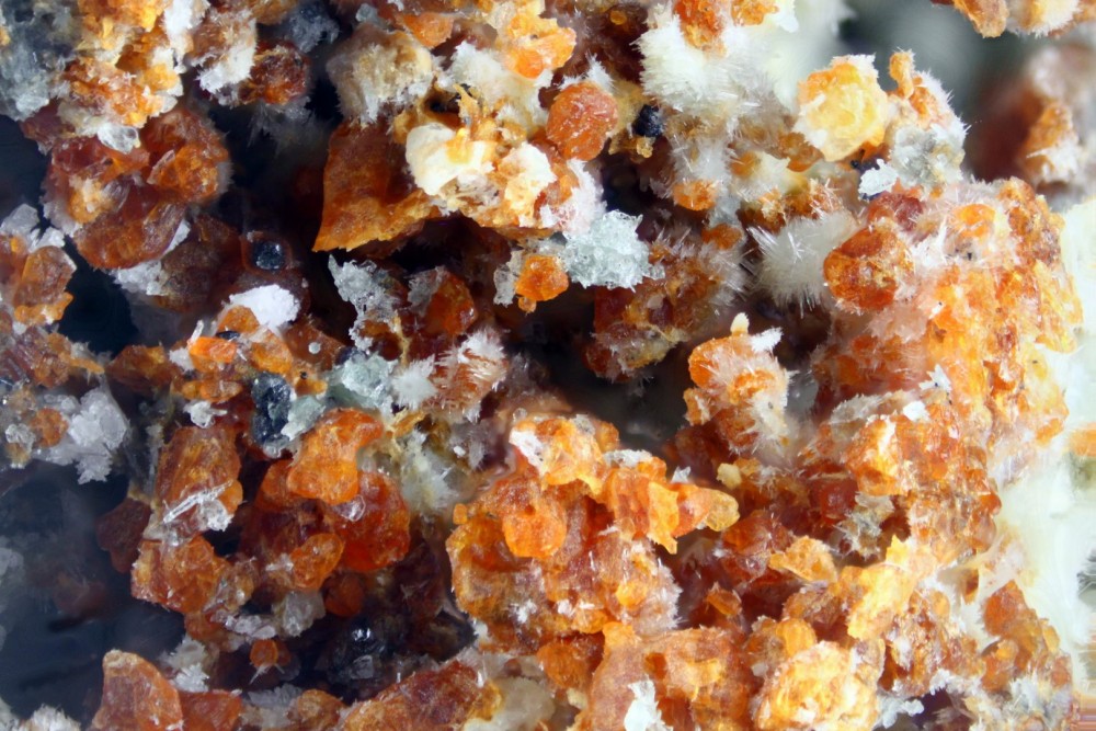

Finalement, les groupes de clinohumites ressemblent un peu à de la chondrodite (même si la compo. est différente et que la clinohumite est bien plus rare).
C'est vraiment bien d'avoir réussi à retrouver cela !
Aussi, tout ce qui est octaédrique peut visuellement être rapporté à du spinelle, non ?
Après, je me suis demandé ce que sont les touffes blanches... ne serait-ce pas de la pargasite ? Et pourquoi pas de la trémolite même si elle n'est pas signalée ?
En mindatant (je suppose que tu l'as fait), l'association avec le spinelle revient immanquablement et aussi diopside ; dans le moins commun, j'ai vu ces rayons blancs : https://www.mindat.org/photo-114303.html (ce ne serait pas absurde) ; et puis également il y a la Szaibélyite (un borate déjà rencontré dans les Pyrénees)... sans parler des nombreuses espèces rares associées à cette gîtologie...
