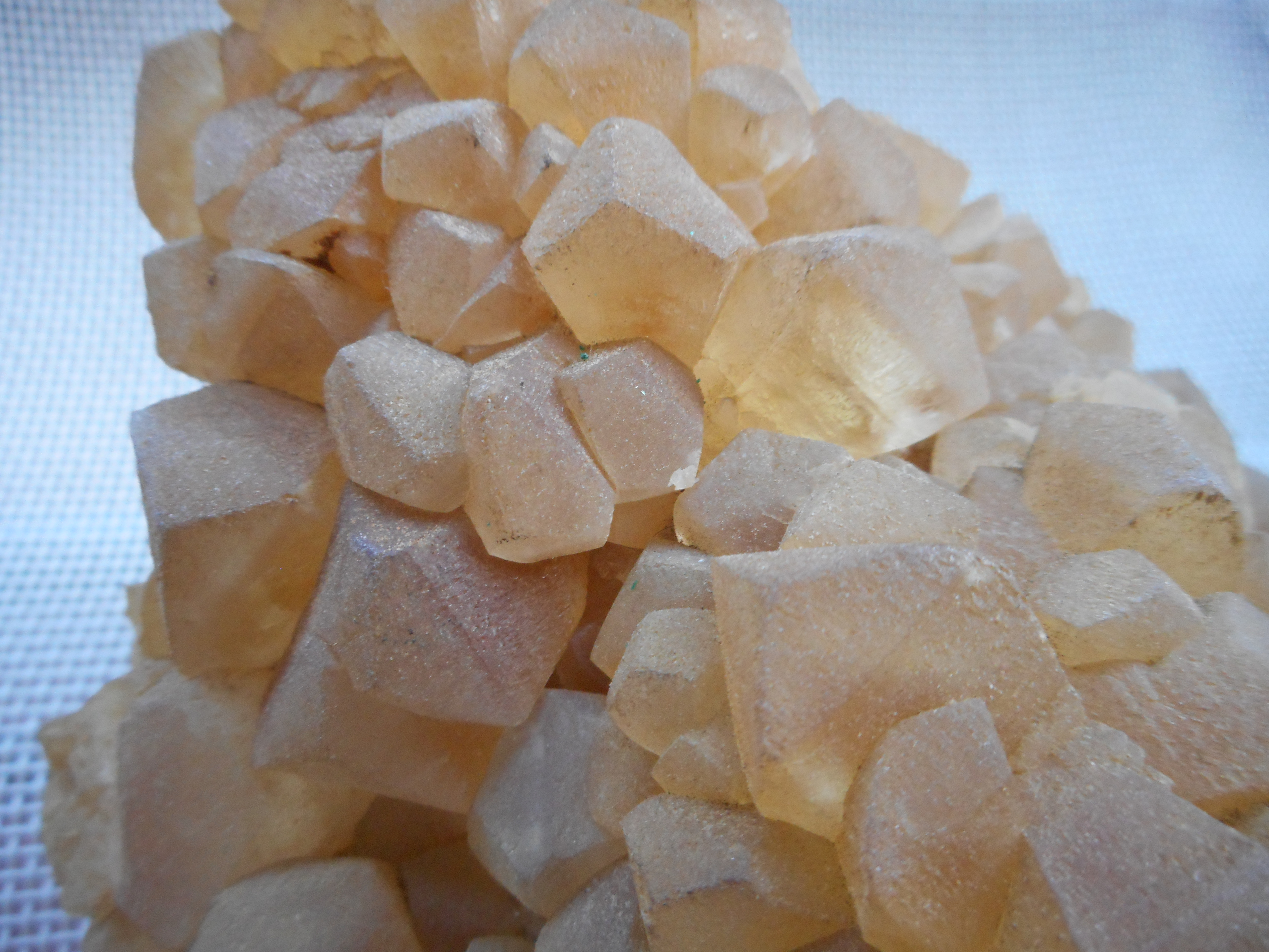

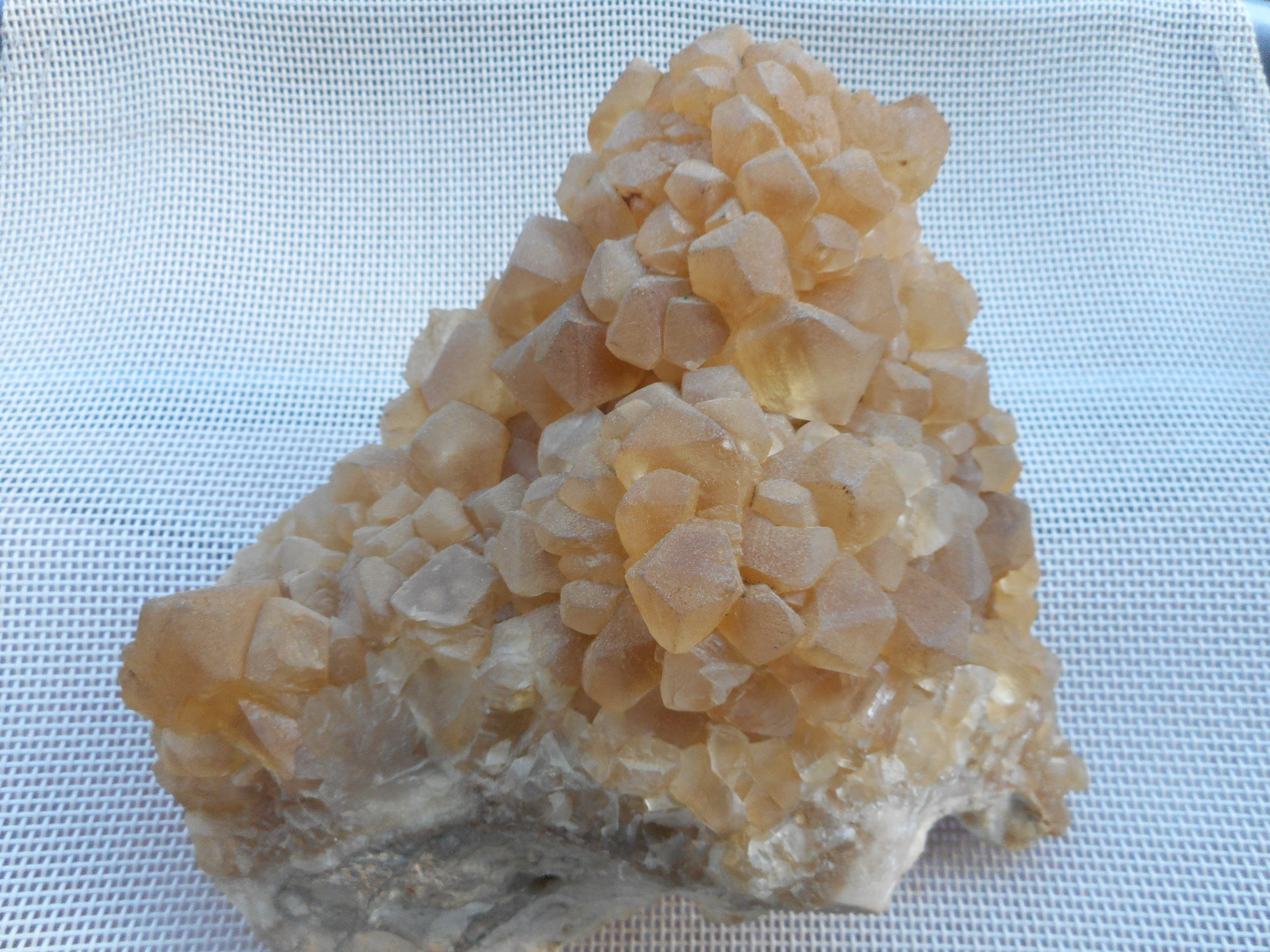

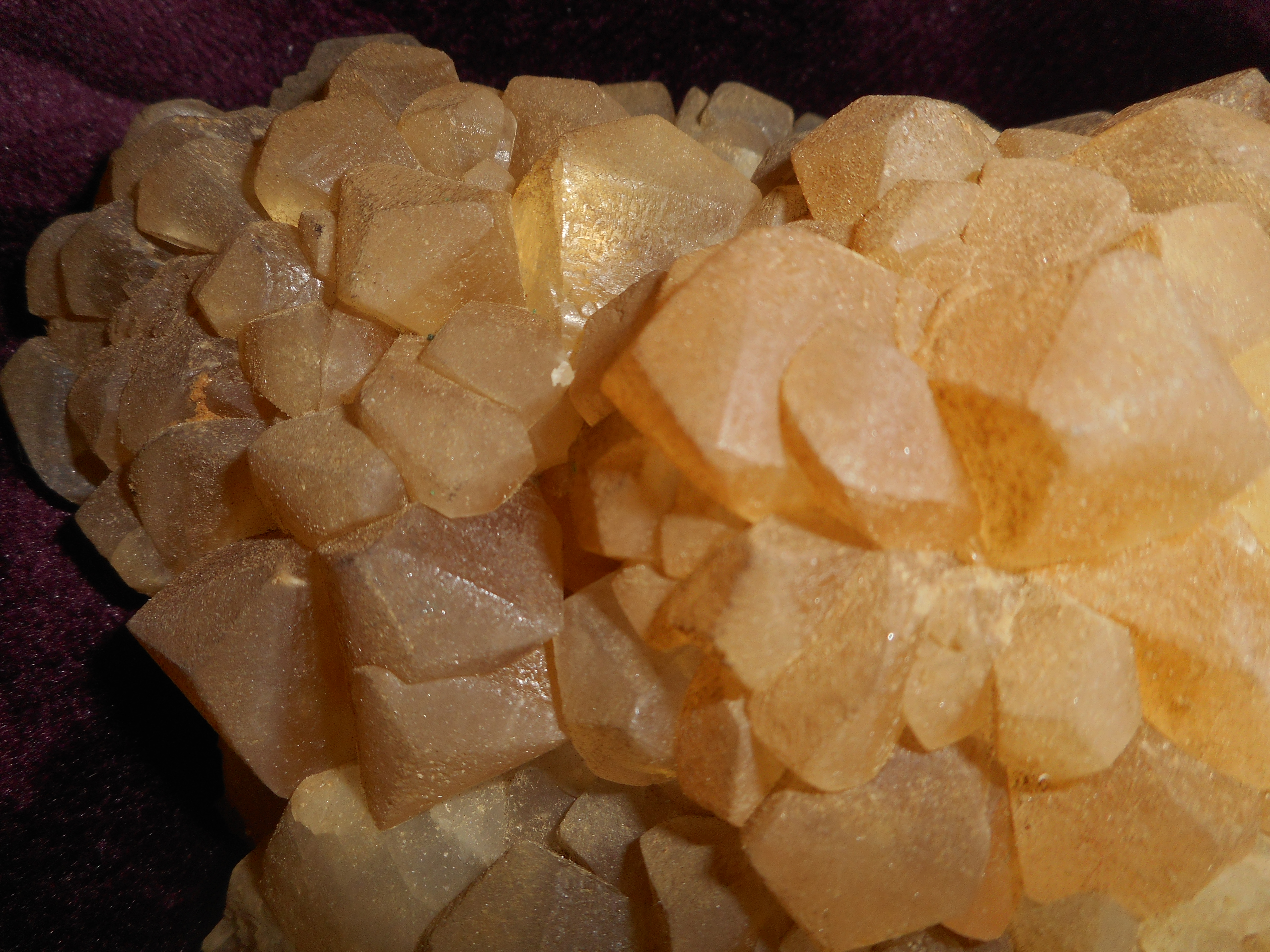

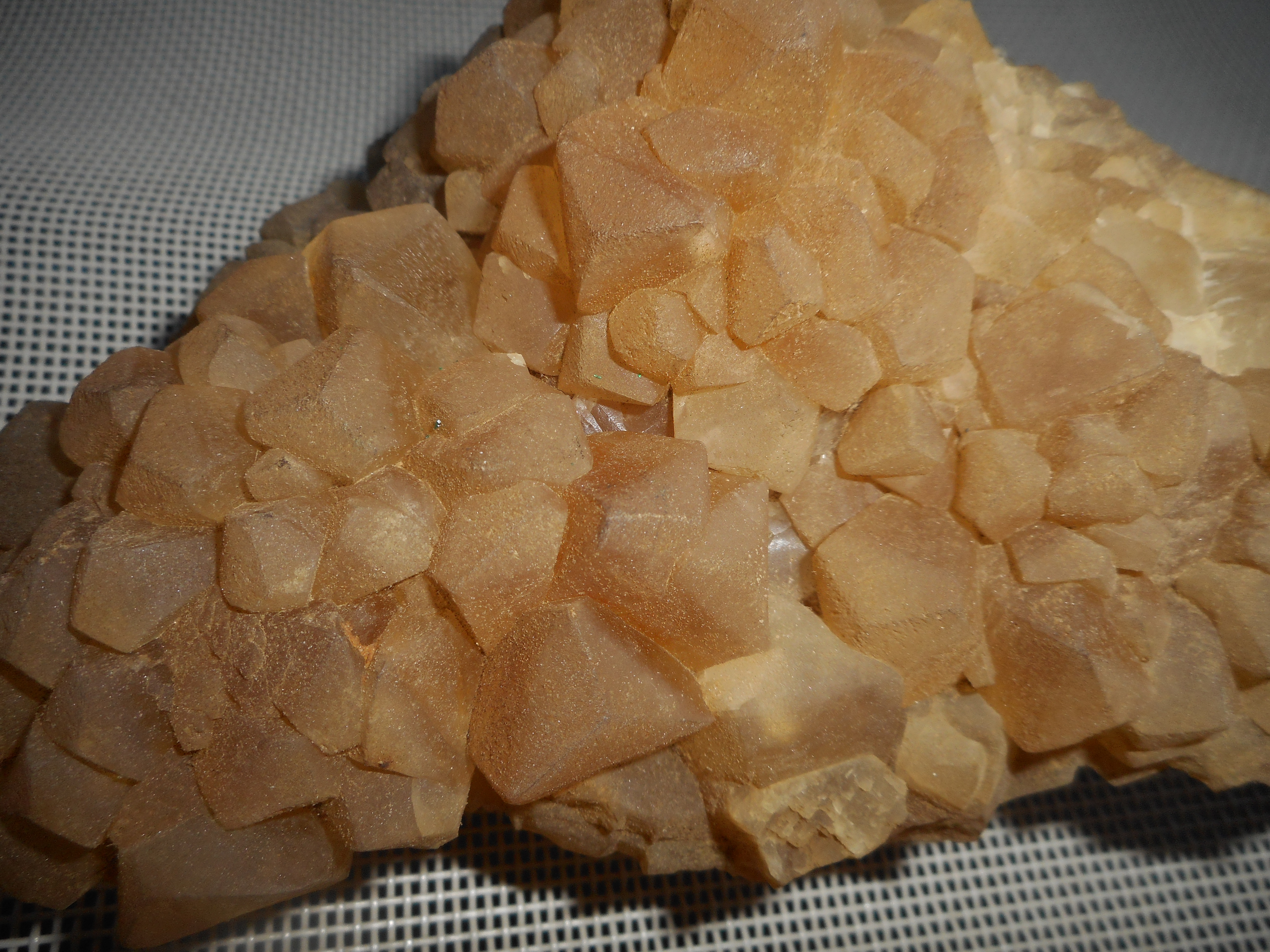

Bonsoir l'ami ! J'ai pensé à toi toute la journée ! J'ai pas osé te joindre pour te dire que j'ai levé un autre mystère des carrières...
Après celui d'Arbouet, avec le quartz et ses diverses formes et origines, je viens de voir l'origine de la couleur ambrée des calcites de Montaut !
C'est simplement la circulation des fluides chargés de la décomposition de la pyrite... trouvée en place  fraîche dans le calcaire dolomitique !

Salut mon ami .
Alors là j'en reste bouche bé !  de savoir que tu change momentanément ton fusil d' épaule pour les calcites de Montaut :beta: Mdrrrr . Je plaisante , au contraire trés heureux qu'enfin tu regarde autre chose ,  et en plus tu nous aprend  l'origine de la couleur super .....
J'aime quant tu ronge ton frein :clin-oeil: car c'est là que tu es le meilleur :siffler:.....

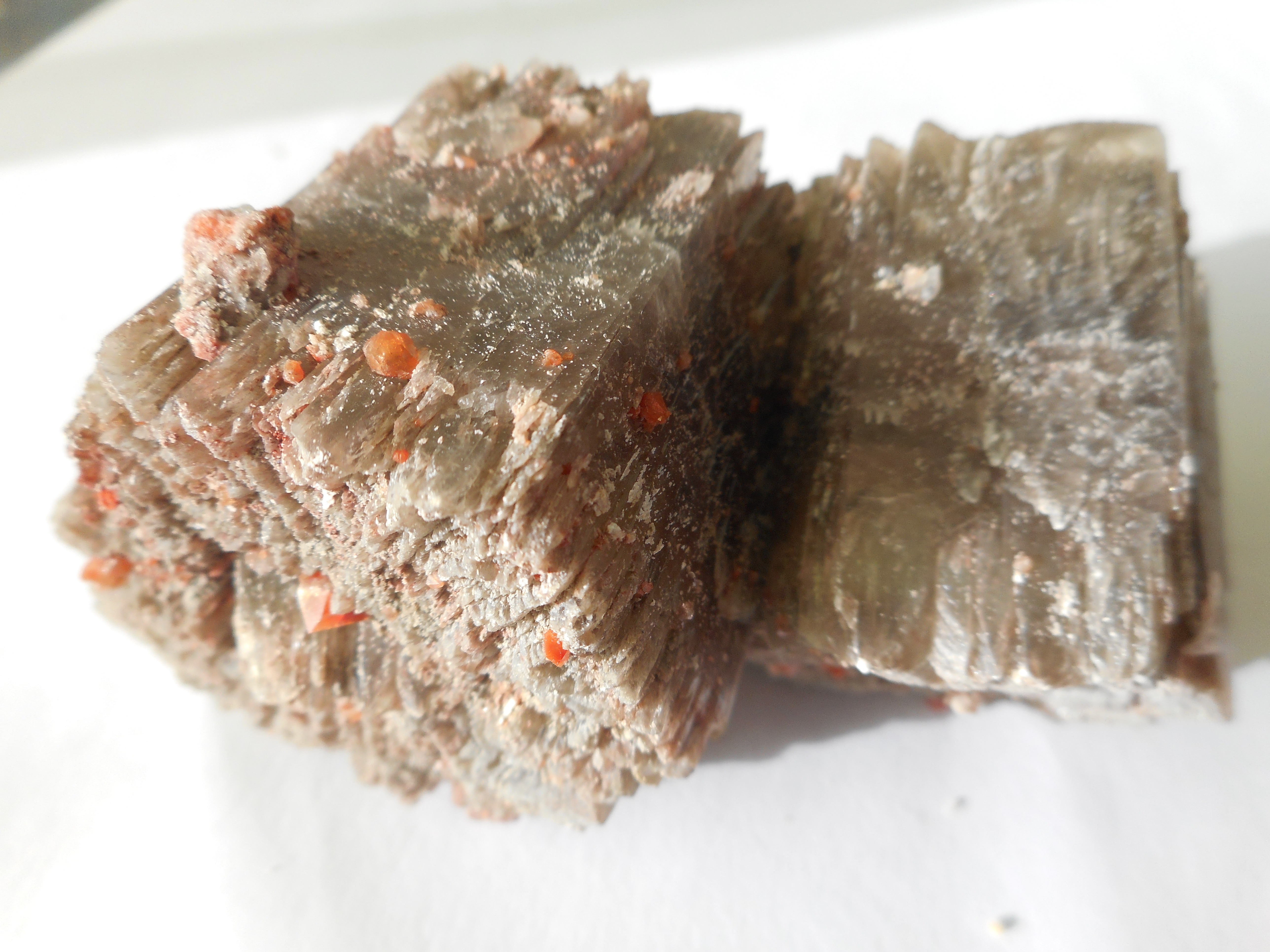

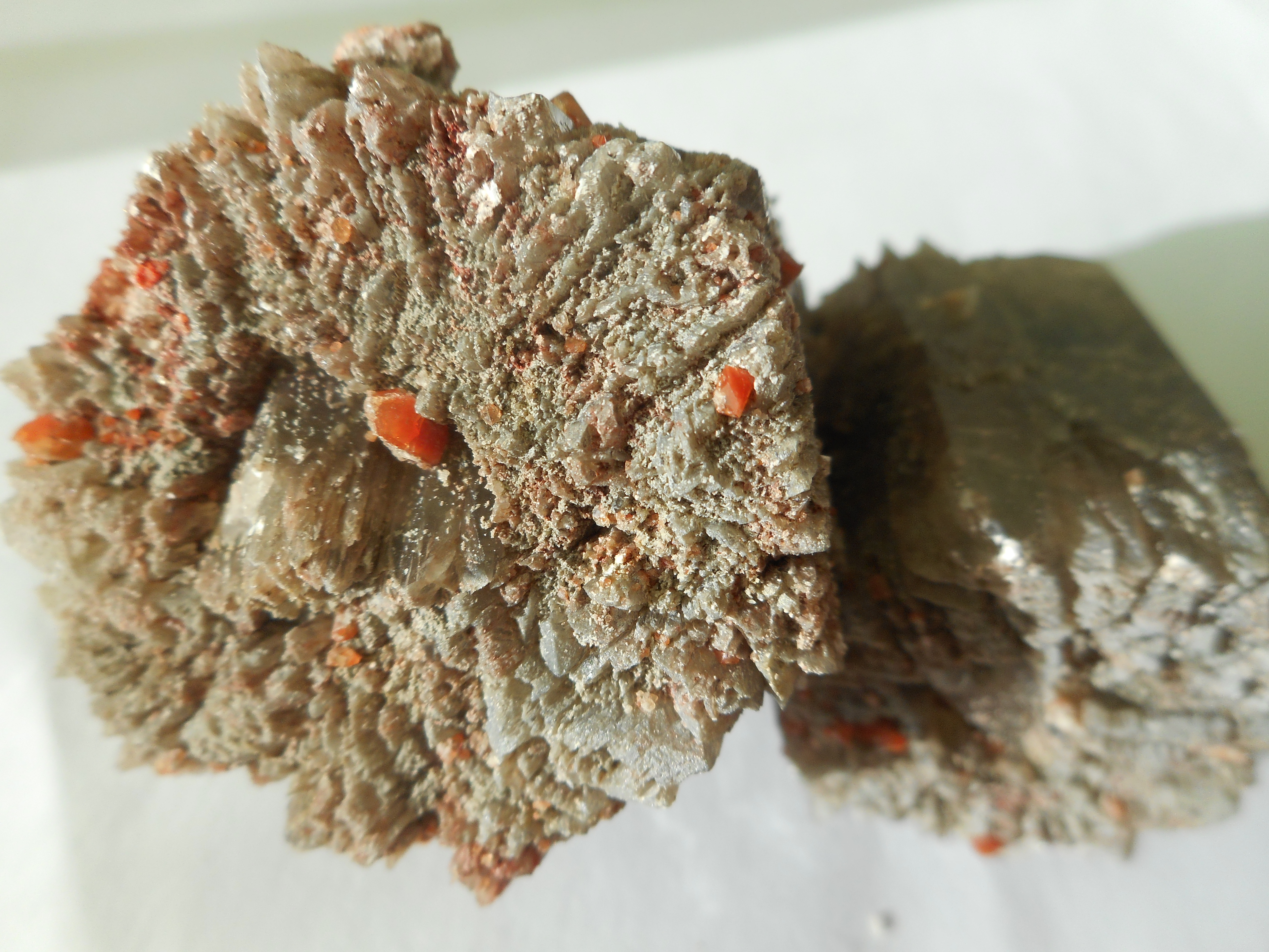

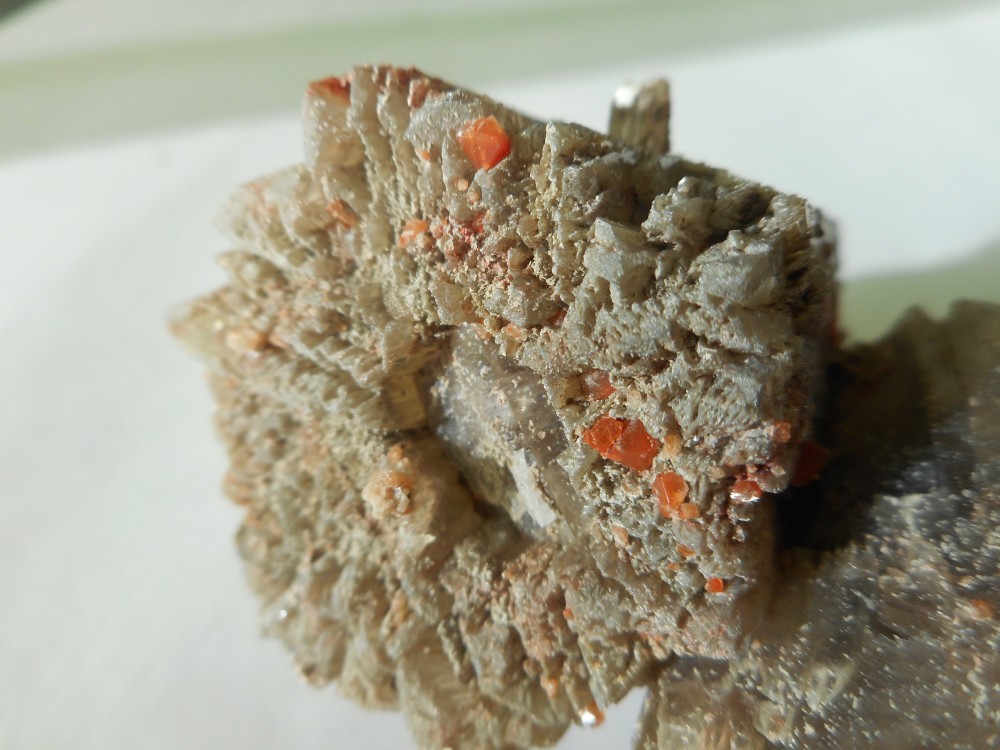

Vu que tu y va maintenant , regarde si tu retrouve cette cristalisation là bas , piéce sortie par bibi :tease:il y a 25 ans .  20 x 15 cm .
Aujourd'hui de se que j'en sais , il ne sort que des scalénoédre dents de cochons .
Quant a la marre lol ,  celle dont tu me parles , trace un cercle de 20 cm avec un compas depuis son centre , et par en vadrouille dans se cercle , avec tes yeux de lynx  tu devrais faire mouche :mortderire:....
Voilà se que tu devrais trouver .
Quant a tes petites bleu , je suis partant pour aller les dénicher avec toi mon grand :clin-oeil: . A+ .
Purée, du Bastennes, on en voit pas des masses, ces dernières années !
Tu donnes une indication sympa... un cercle de 20 cm autour du site, avec un compas sur une carte... Ca dépend à quelle échelle se trouve la carte !!! Si c'est 1/25000... On tape sur 5 km autour... Sur 1/100000 on arrive à 20 km !!! Punaise de compas aussi, il faut avoir celui d'un géomètre avec un tel écartement !
Pour le moment, pas vu de calcite de Montaut comme la tienne. Les dents de cochon sont toujours aussi présentes. Par contre, beaucoup de fentes avec cristallisations de recouvrement de calcites colorées du blanc au gris en passant par l'ambré. Une pièce particulière avec des micros... ah oui, j'y arrive aussi pour les calcites : scalénoèdres micros sur aiguilles de calcites fines. Jamais vu ça pour le moment 2 fois. En même temps, je vais prospecter en mocassins et sans matos !

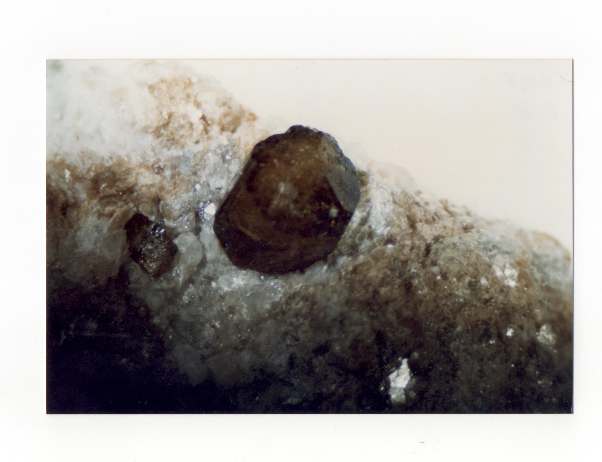

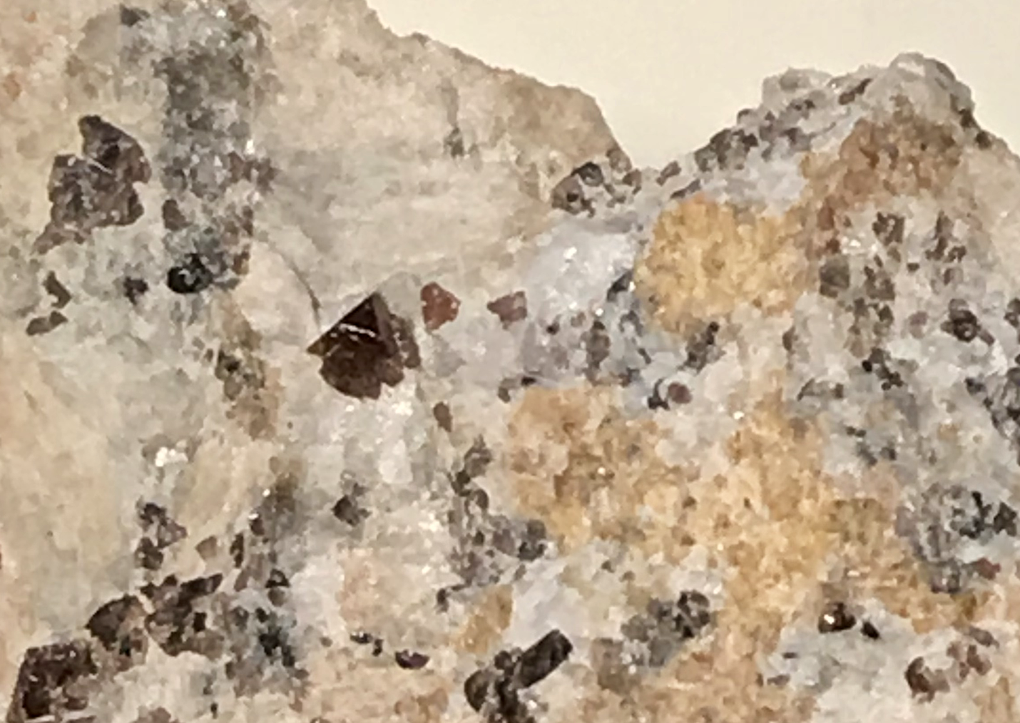

il y a une heure, otto lidenbrock a dit :
Spinelle en cristaux bruns [xtal 3mm] et Clinohumite jaune
Arignac
ex. coll. Sainfeld
On ne voit pas souvent ce genre de pièces ! ces espèces sont effectivement signalées dans la littérature mais peu cherchées (personnellement je n'en ai pas, du moins pas que je sache). Le cristal octaédrique a une belle taille. Intéressant.
(Cette pièce a-t-elle été analysée ?)

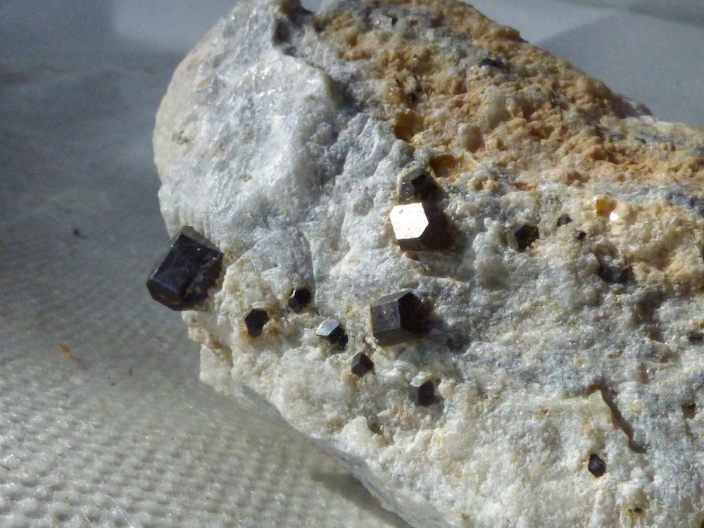

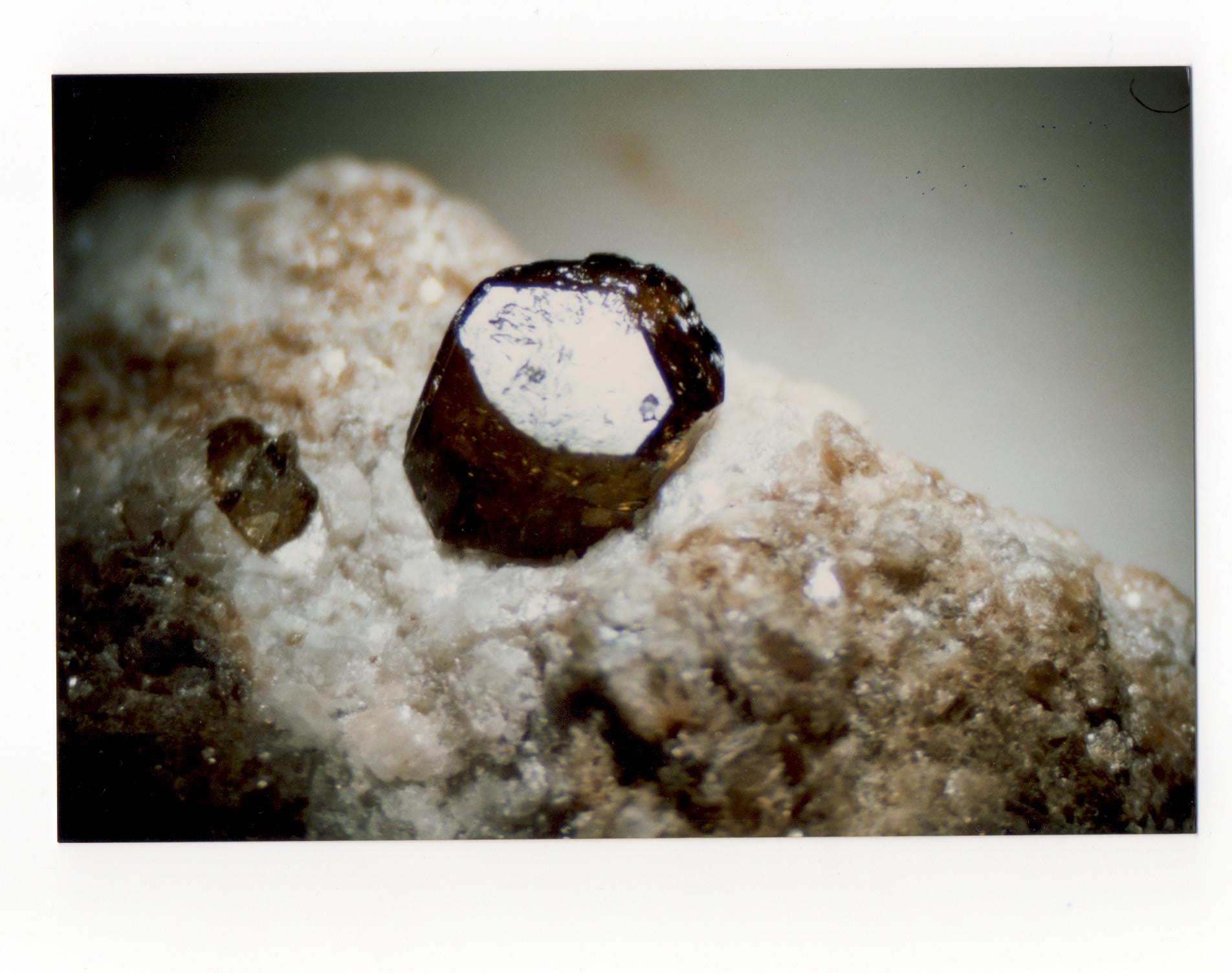

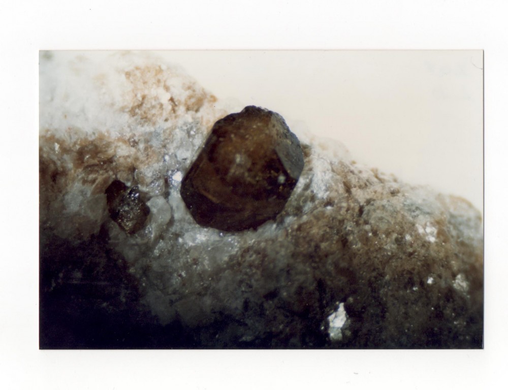

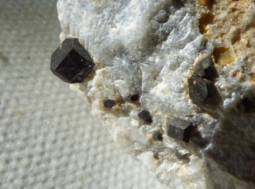

Bonjour, je viens de me présenter sur géoforum et je me lance timidement dans la conversation.
J'ai prospecté à Arignac dans le temps et je suppose avoir trouvé de la Dravite dans ce site.
Ci-joint une photo pour confirmation.
Merci à vous tous de m'accueillir.
Le 16/03/2018 à 13:25, otto lidenbrock a dit :
Arignac
ex. coll. Sainfeld
Je suis sur la piste pour retrouver ce site depuis quelques mois et je suis heureux de voir après quoi je cours.
C'est très végétalisé ou urbanisé et, par voie de conséquence, pas facile à retrouver !!!
Il y a 19 heures, KLOKLO81 a dit :
Bonjour KLOKLO81, bienvenue sur le forum.
Votre "dravite" est quand même spéciale ; elle ne me fait pas penser à l'espèce dravite.
L'idéal serait de faire tourner la pièce à 360° pour bien la voir (de plus, la photo est surexposée, cela n'aide pas).
En principe, même si les cristaux de dravite sont en général trapus, on devrait pouvoir déterminer la direction de poussée du cristal biterminé (comme la flagrante dravite de jojo38 ou comme ici https://www.mindat.org/photo-715045.html), or on dirait que ces cristaux n'ont pas de sens de pousse préférentiel et sont de type grenat...
(La gangue est bien du gypse au moins ? car si elle est, en revanche, de nature calcaire, alors cela ouvre les portes à davantage d'espèces signalées.)
Re bonjour,
Grosse erreur de ma part, je commence bien sur le forum !!
Cela ne vient pas d'Arignac mais d'un autre site ariégeois, de Trimouns ! (trace de talc)
Bouleversement dans mes cartons et dans mes étiquettes !!
Milles excuses

Rebonjour, KLOKLO81.
Maintenant, votre caillou devient parfaitement intelligible ! il s'agit tout simplement de pyrite !
(Vos photos nettes montrent bien le talc.)

il y a 43 minutes, Jean Baptiste DELORT a dit :
pyrite ça c'est sûr mais trimuns....j'ai beau reflechir je ne vois pas cette gangue sur trimuns s.s
La gangue talqueuse, la partie plus blanche doit se rayer à l'ongle mais les cristaux, pour du trimouns, de la pyrite, le faciès est curieux, je n'arrive pas à donner une forme correcte tel que.
Sur certains, on dirait des octaèdres tronqués.
