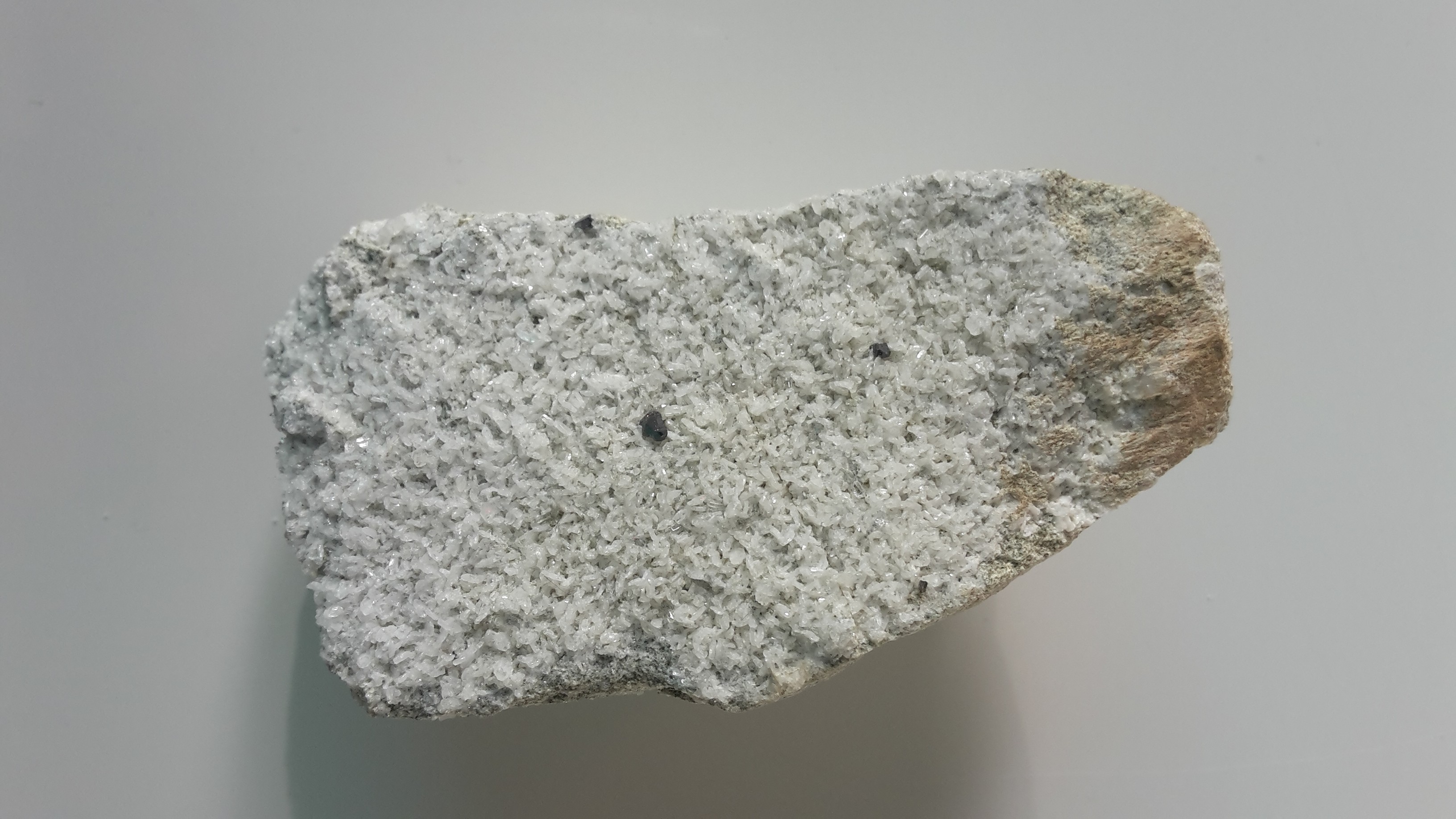

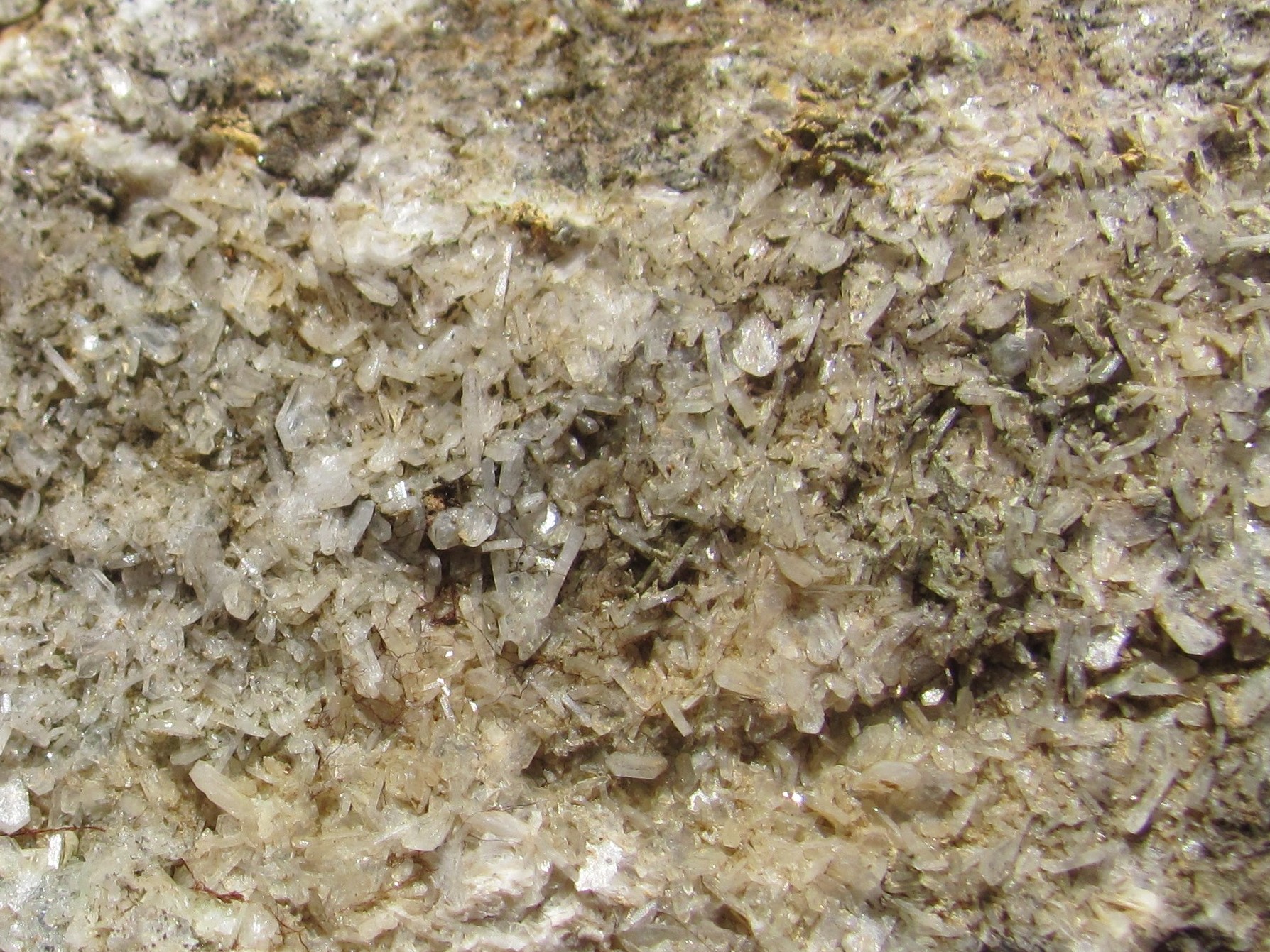

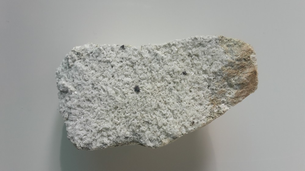

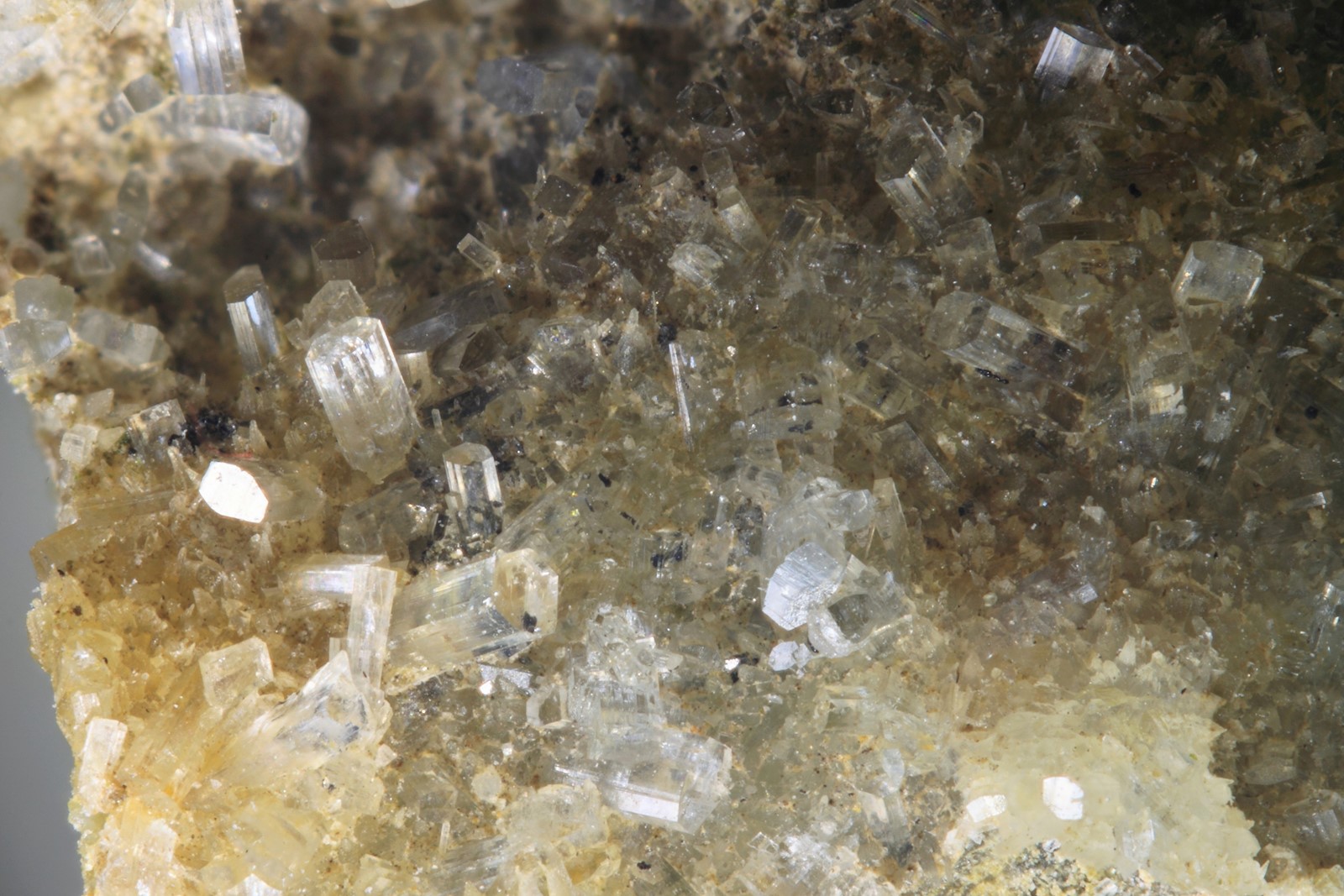

Du plus courant, stilbite du Tourmalet.
Cette pièce rentre en vitrine car je n'ai pas trouvé mieux pour l'instant.
Il est à noter que la cristallisation est identique à celle du mail de la Soulan même si les cristaux sont un peu plus petits.

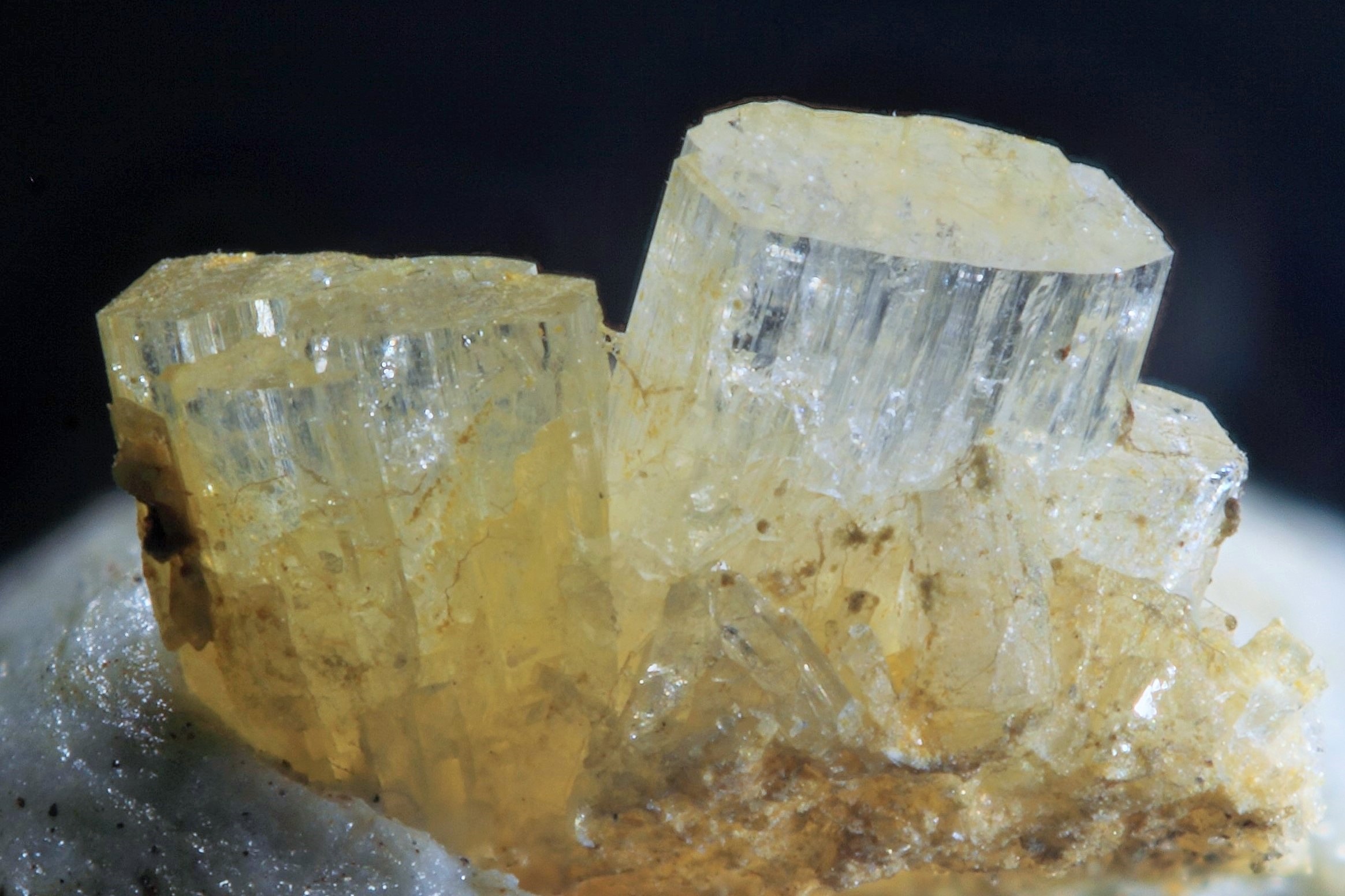

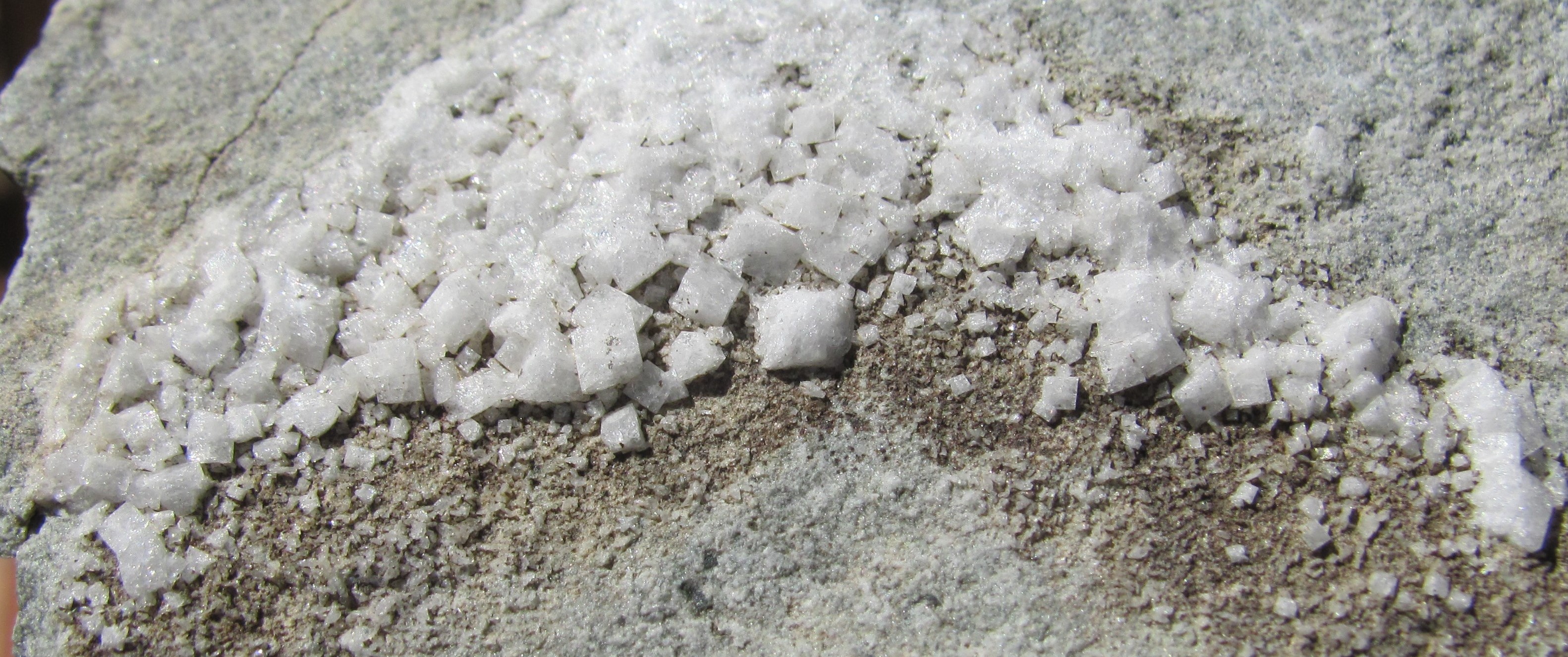

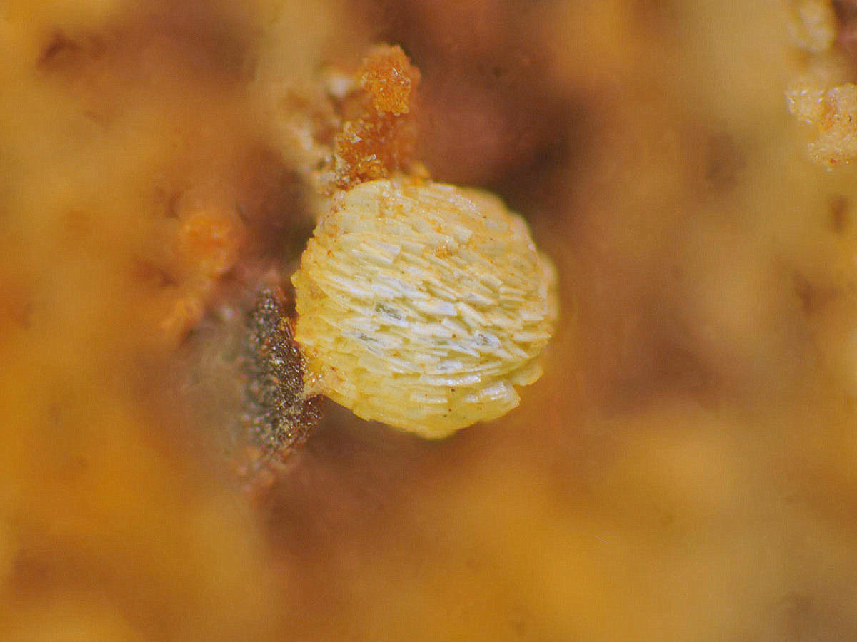

D'abord un minéral qui me fait furieusement penser à de la thomsonite.

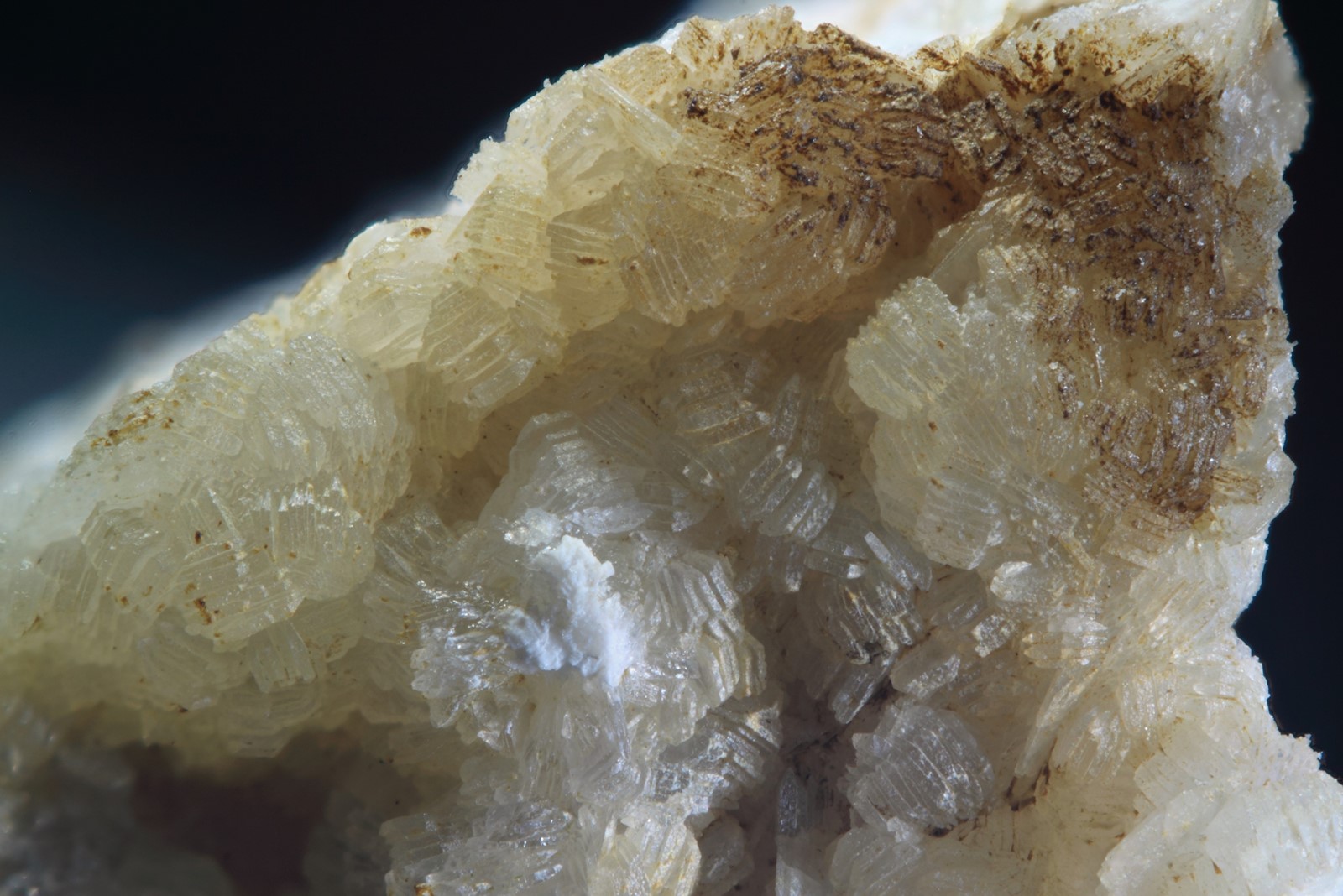

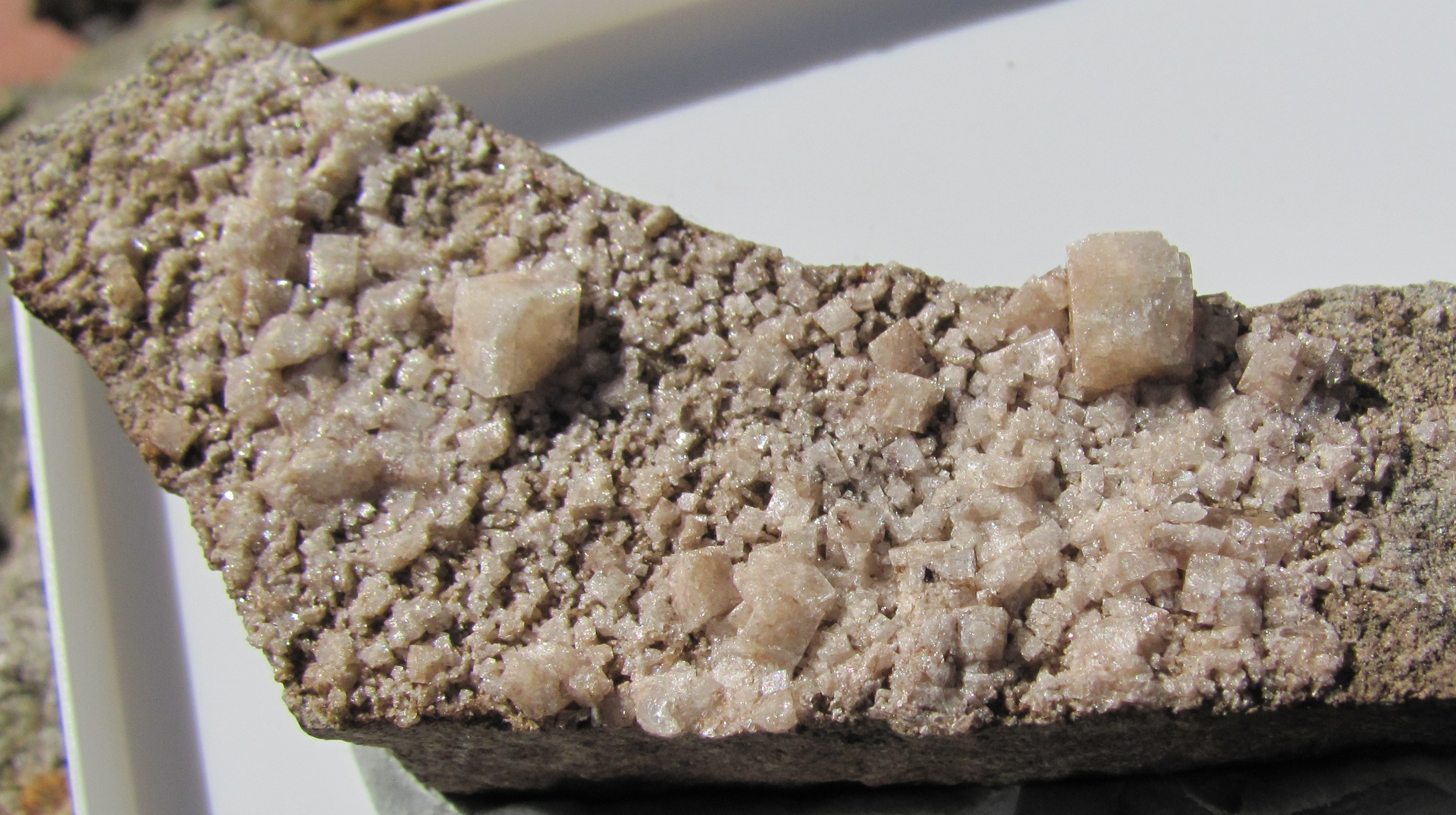

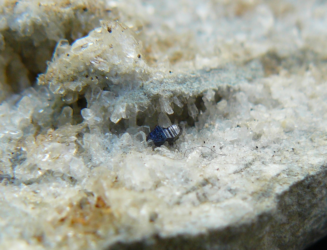

Ensuite il y a de la stilbite et de la chabazite.

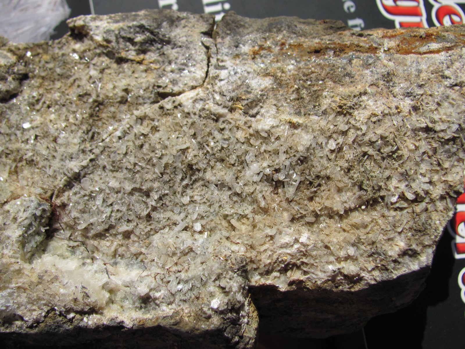

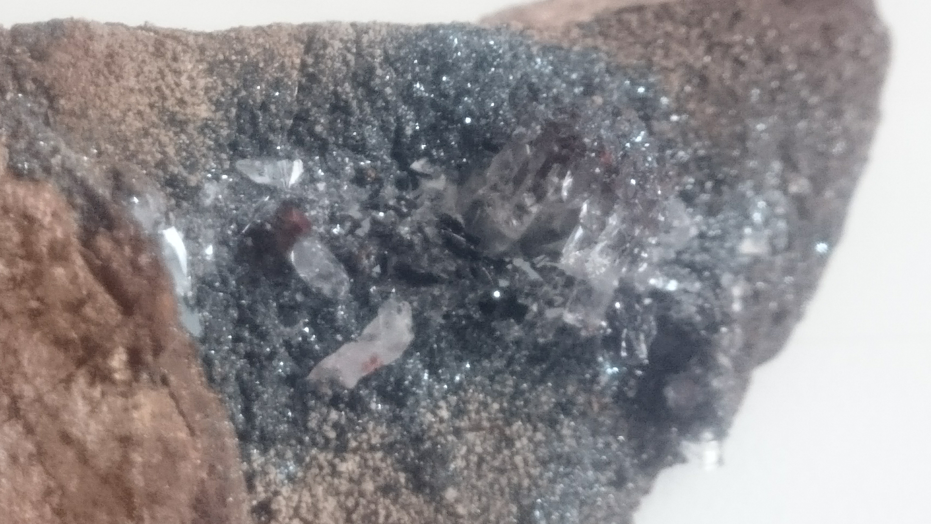

belle sortie que celle de Samedi. une minéralogie du site de LA BOULESTE ou du bas de la Pique d 'Arazur qui continue de s'étoffer avec la découverte de titanites en plus de la thomsonite citée précedemment.  pour rappel, il y a  sur ce site: anatases, brookite , rutile , quartz , synchisite, albite , calcite, actinote, épidote, pyrrothite, zéolithes(chabasite, stilbite, thomsonite), des trucs à base de cobalt, des traces de minéraux de cuivre, apatite...
en tout cas , une minéralogie riche  même si ça reste petit mais des possibilités de recherches illimitées tellement il y  a de blocs(au demeurant , trés durs ). de quoi faire donc et d 'autres sites dans le secteur mais des marches d 'approche qui restent plus longues.

Pour la "thomsonite" vous êtes certains que c'en est une ? on dirait une préhnite (en principe d'aspect gras, verdâtre et pseudo-hexagonal des tablettes)
Le ‎08‎/‎10‎/‎2017 à 10:17, jojo38 a dit :
L'association avec l' Anatase sur ta pièce se sont des cristallisations d'Albite.
ok, merci pour l'info

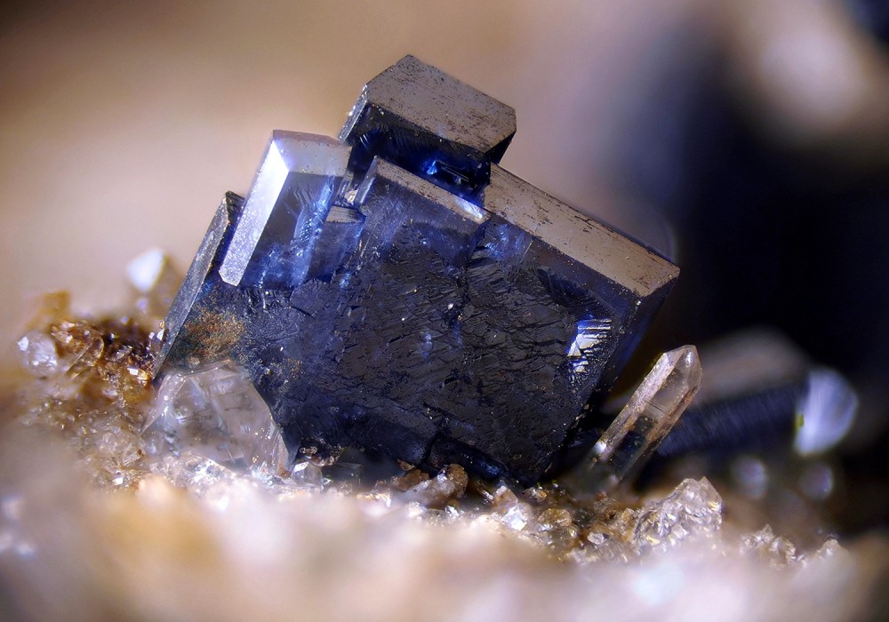

@me262 pour la "thomsonite" la cristallisation me fait penser à de la kolbeckite, un minéral de scandium assez rare
pas toujours facile d'identifier les microminéraux, et l'idée de JB Delort (préhnite) n'est pas à exclure, peut être même qu'il a raison... à voir
ci dessous un cristal de kolbeckite pour vous faire une idée :
59de0ffd873fd_KOLBECKITE(Autriche)2AUTSC.thumb.jpg.c7f5bcc6f3ee4e54b4413320783dcb33.jpg
Parmi les candidats possibles, il y a effectivement: la prehnite, la thomsonite, la stellerite, ................ en fait pour avoir une certitude, il faut faire analyser mais là, c'est une autre paire de manches !!!
