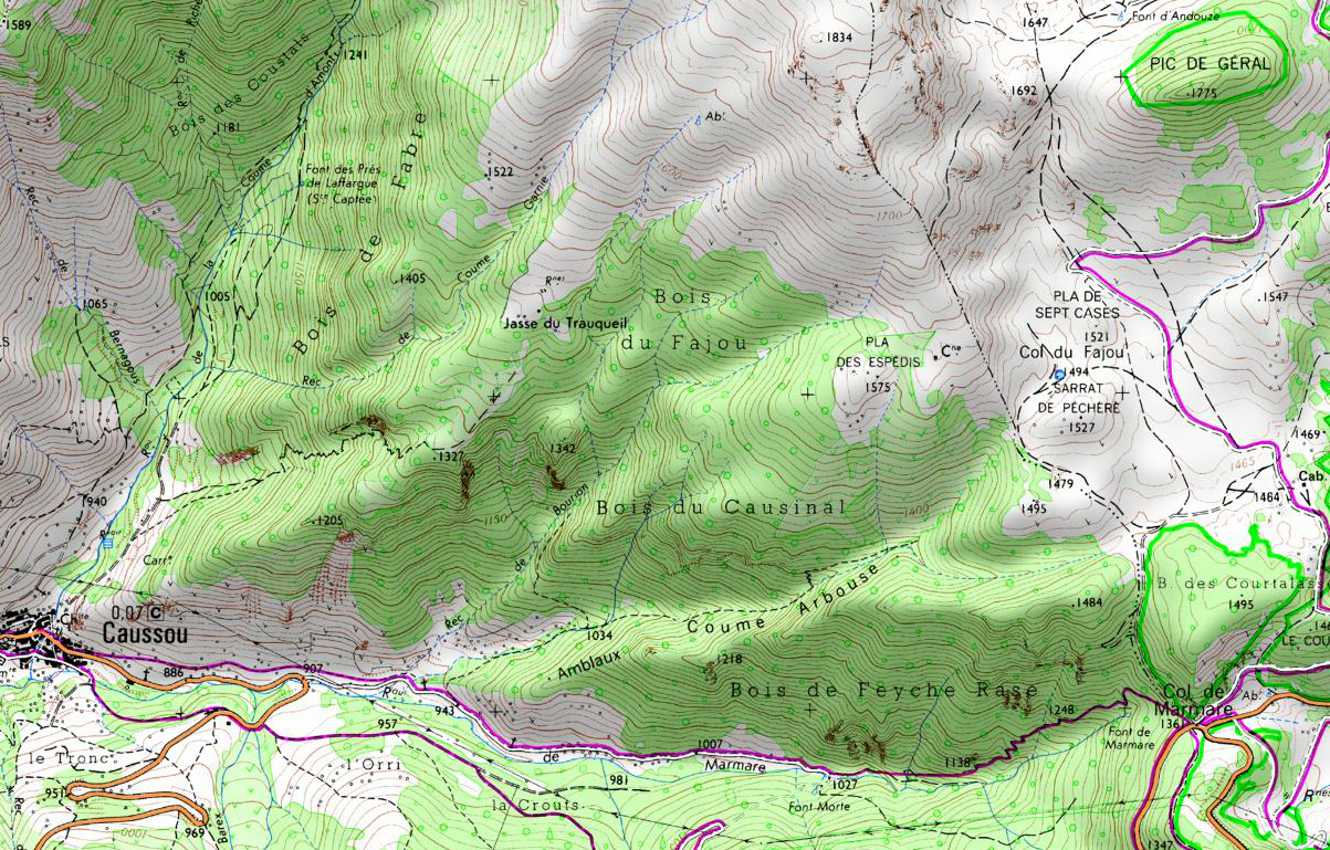

sur une carte, situation du bois de fajou
on remarque que le bois du fajou est sur le flanc de la vallée avec un relief marqué
on s'en aperçoit
sur le terrain !!

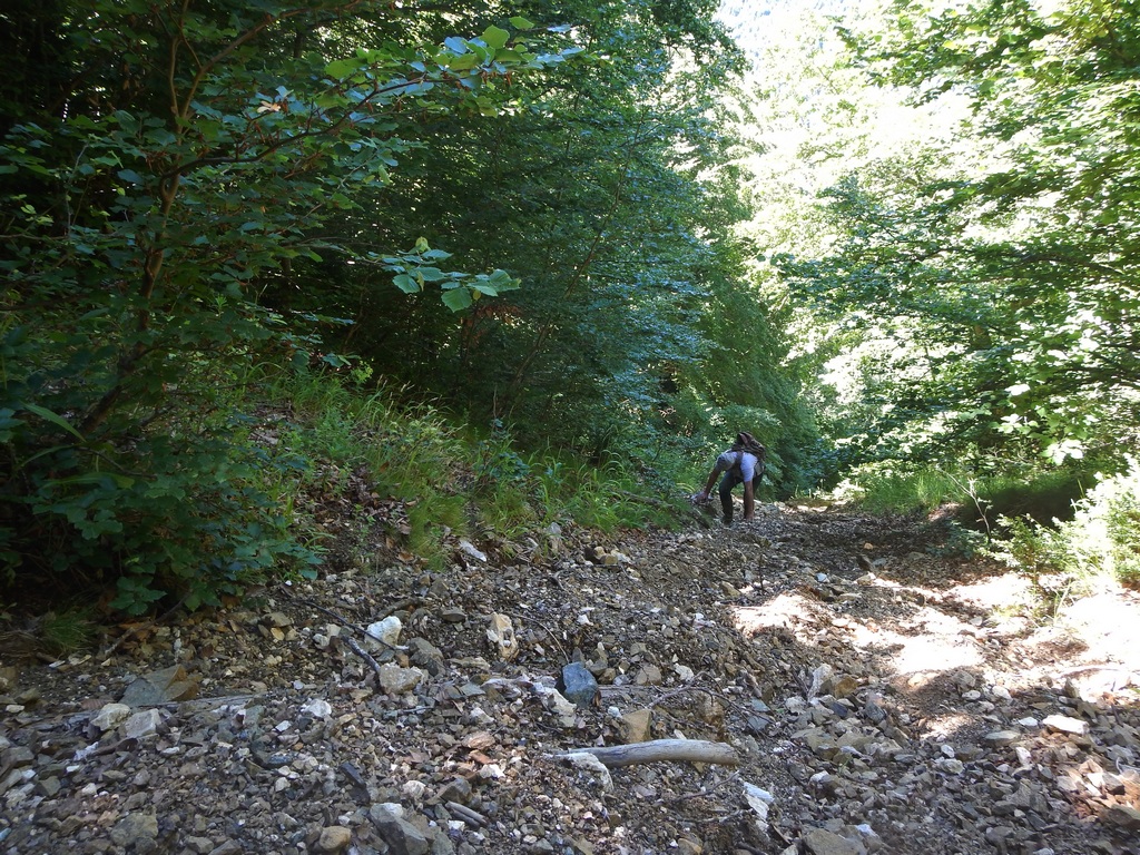

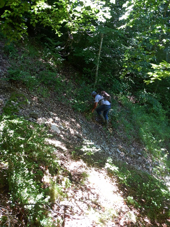

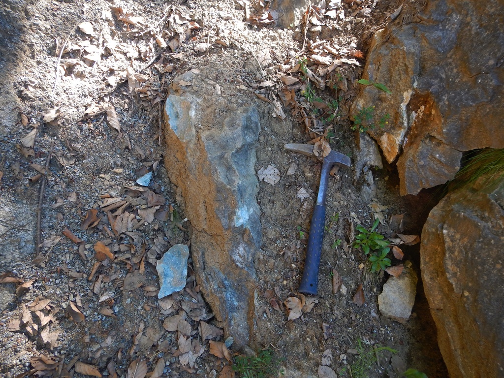

arrivée sur une lherzolite

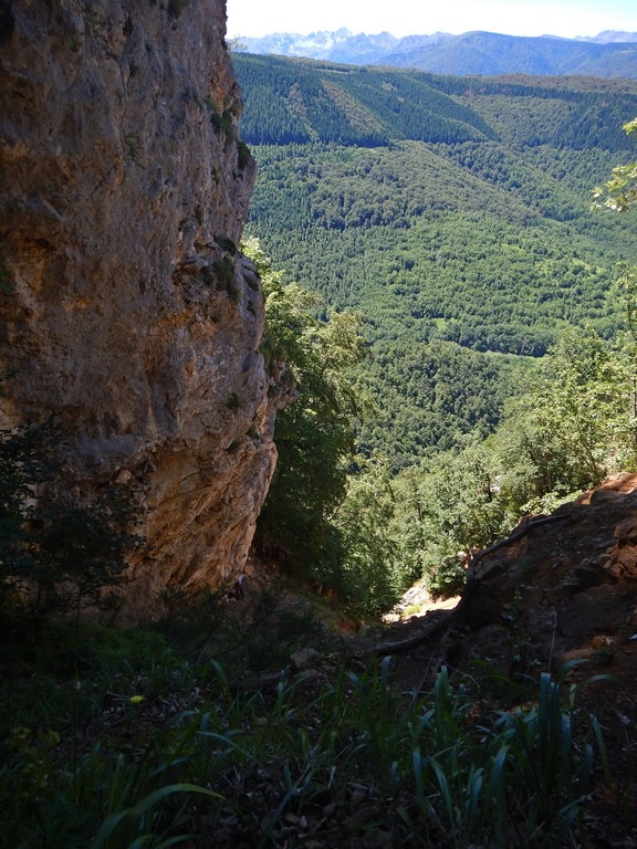

le couloir d'acces depuis l'affleurement

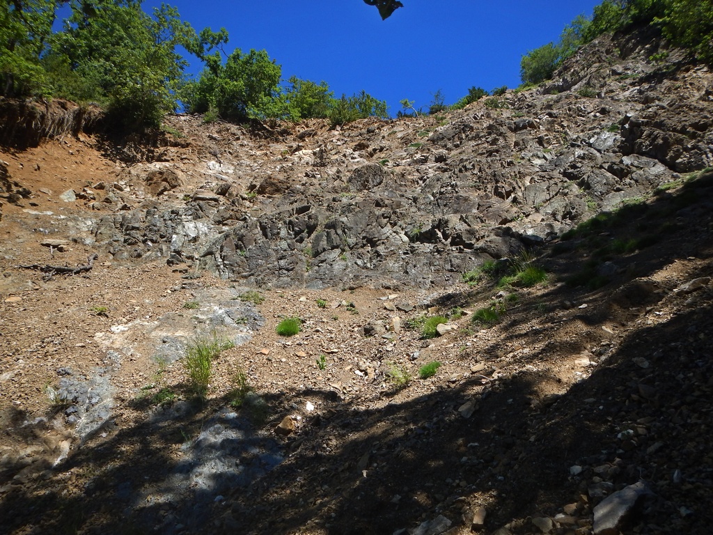

le contact
malheureusement, le contact est calcaire massif/lherzolite  donc peu ou pas de metamorphisme est donc pas de zéolites!!

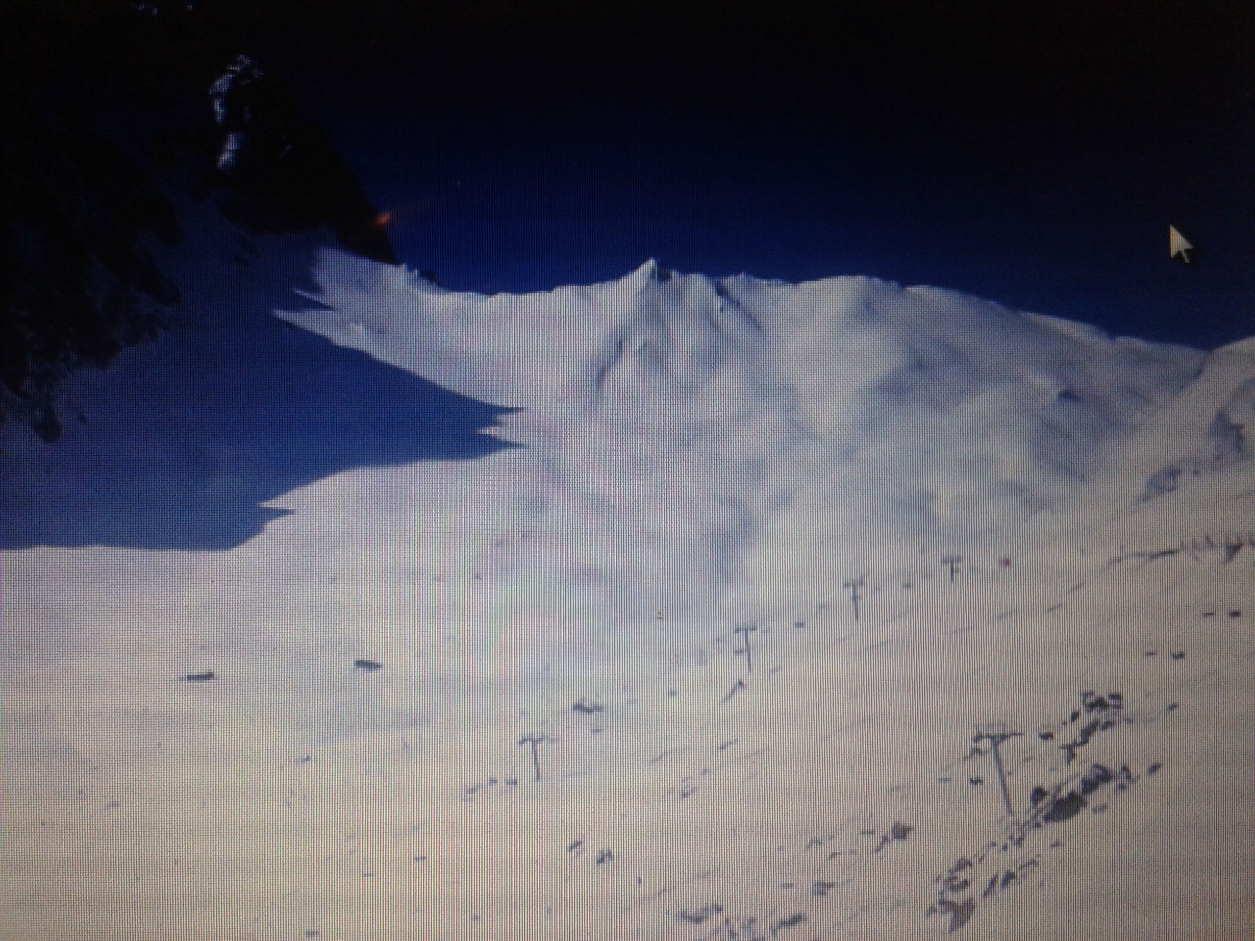

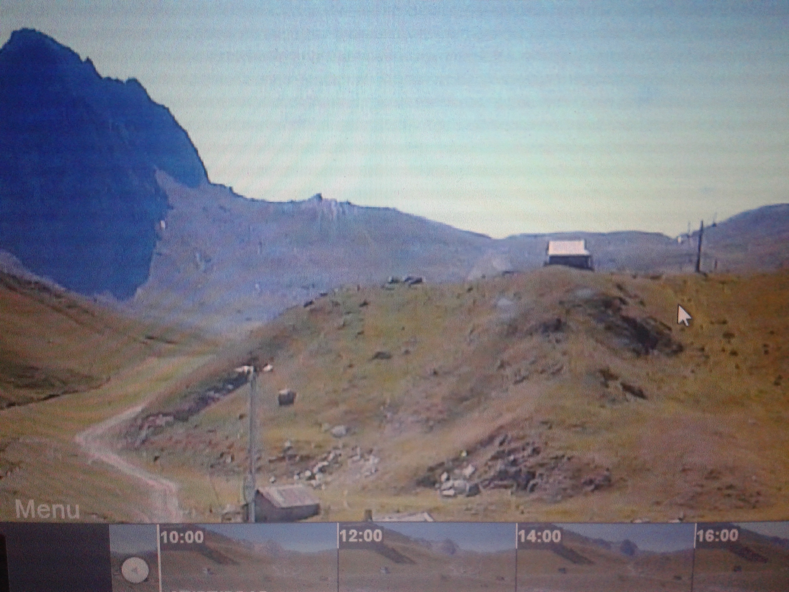

Je tiens à vous rassurer : le piton Labradoritique du Tourmalet n'est jamais parti , je me suis rendu sur place ce jeudi 14 juillet .
Pour PREUVE , connectez-vous sur le site de la Mongie-Tourmalet et visionnez la web-cam en temps réel depuis le village de la Mongie .
Vous aurez le panorama du Toumalet .
Les Anatases sont toujours là , brookite, et spot de calcopyrite , cristaux de calcite cuivrés.

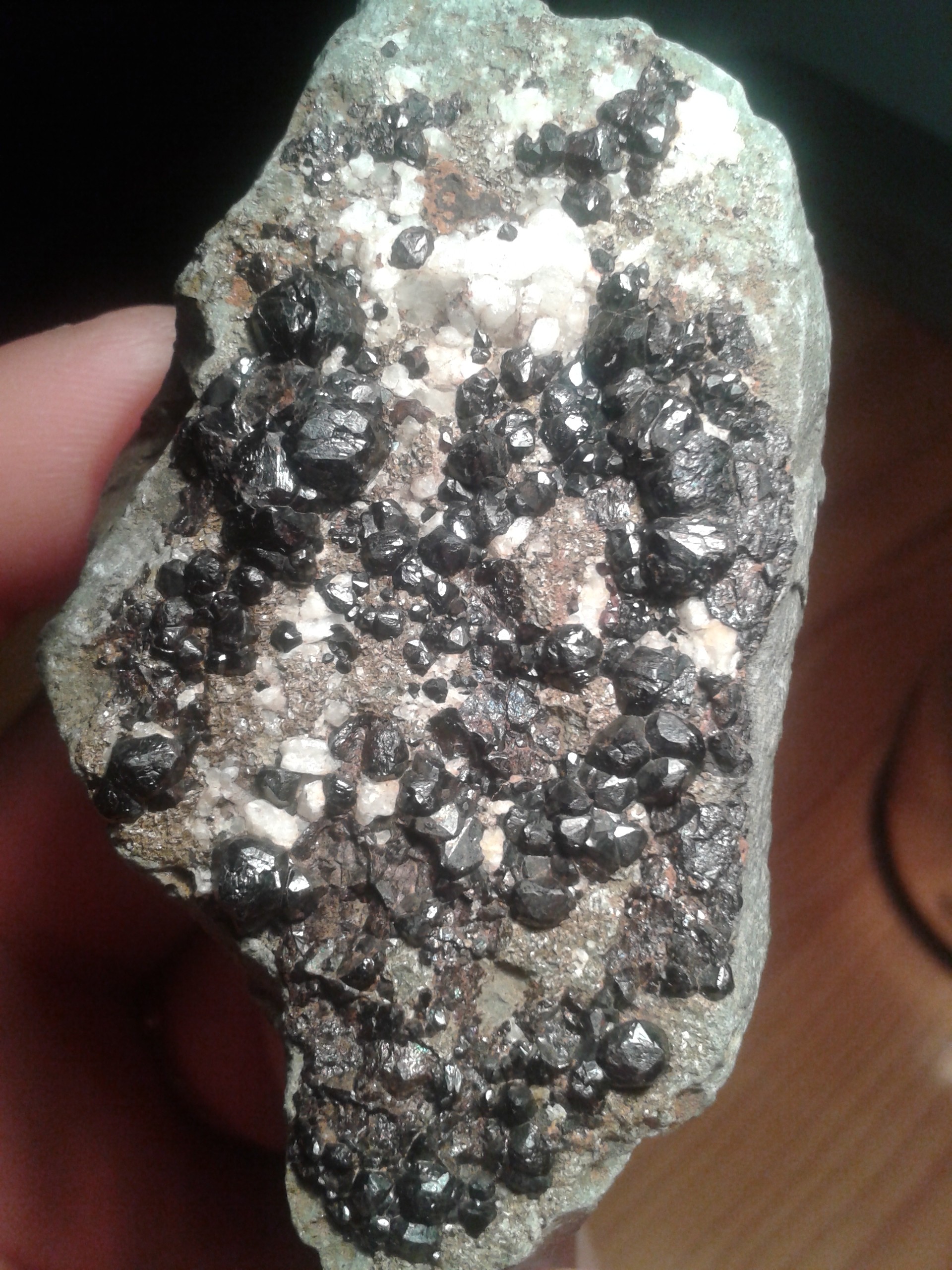

Pour l'aubisque  c'est de la pyrite , pas blende désolé ! jolie échantillon en passant .
Les anatases ont toujour étaient là bien présente , et méme dans les environs trés proche , il suffit juste d'ouvrir les yeux et de jouer du :marteau: . Bonnes recherches a toi.

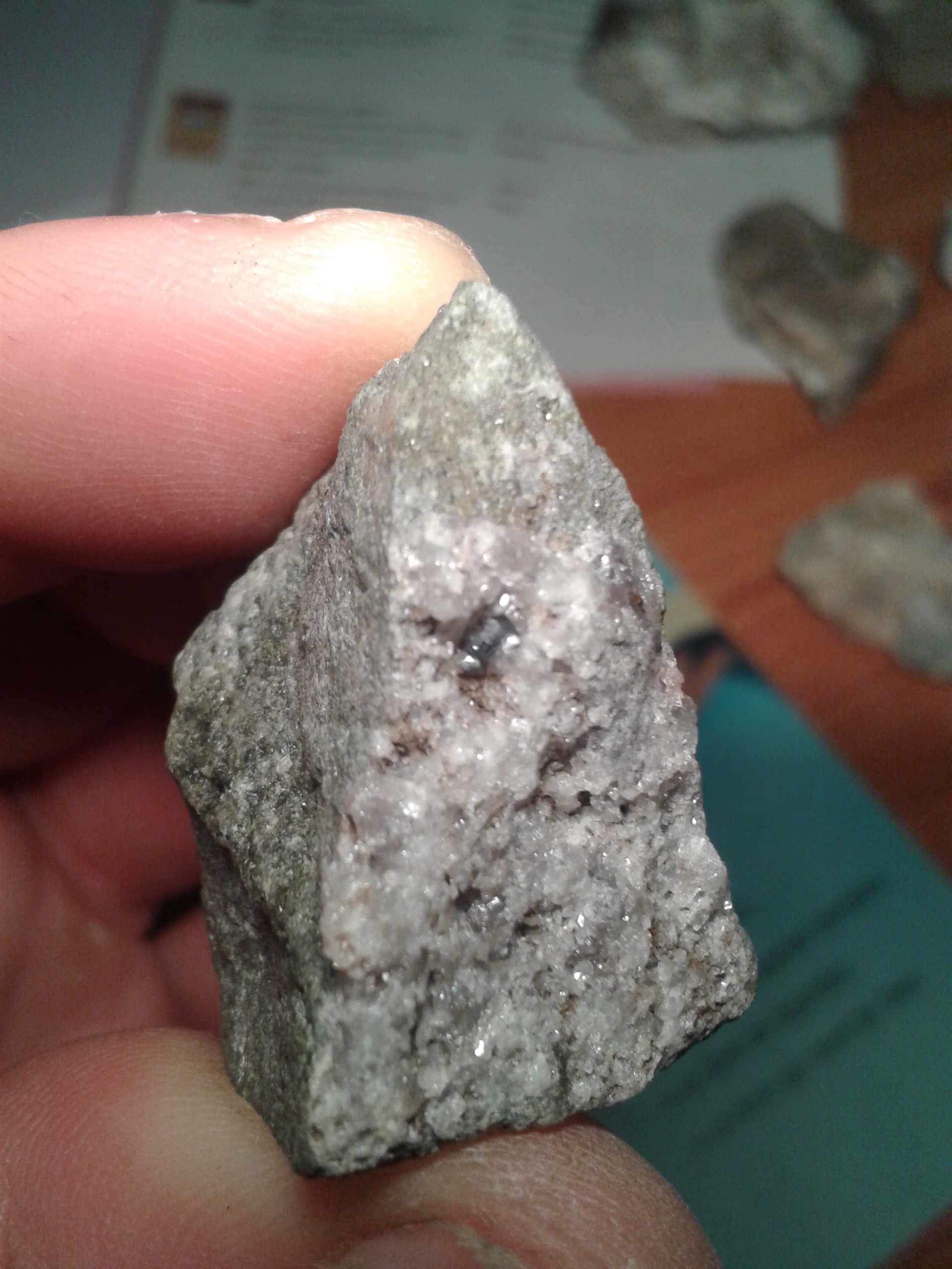

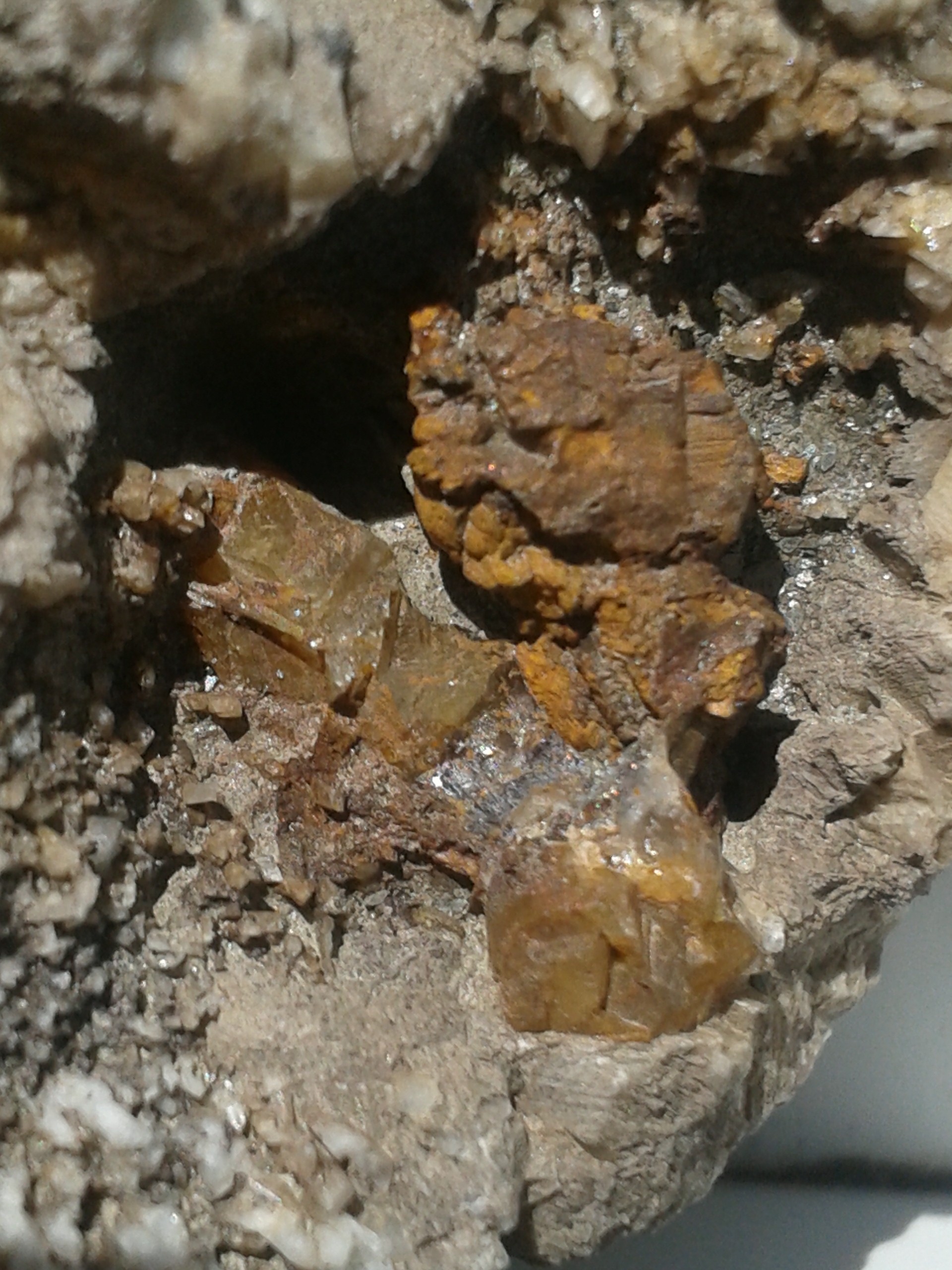

pour répondre  à MENHIR64, je suis passé au piton à anatase dimanche en fin d 'aprés midi histoire de rendre hommage à ce site aprés une bonne journée de prospection dans les environs .
j 'ai trouvé les anatases mais sans conviction(j 'en ai  pas mal en stock) mais j 'ai ramassé (vous allez dire , la chance) une jolie pièce de rutile & quartz et anatases sur un petit bloc en désérrance(3mm pour le rutile).comme quoi, un passage même anodin s 'impose toujours.

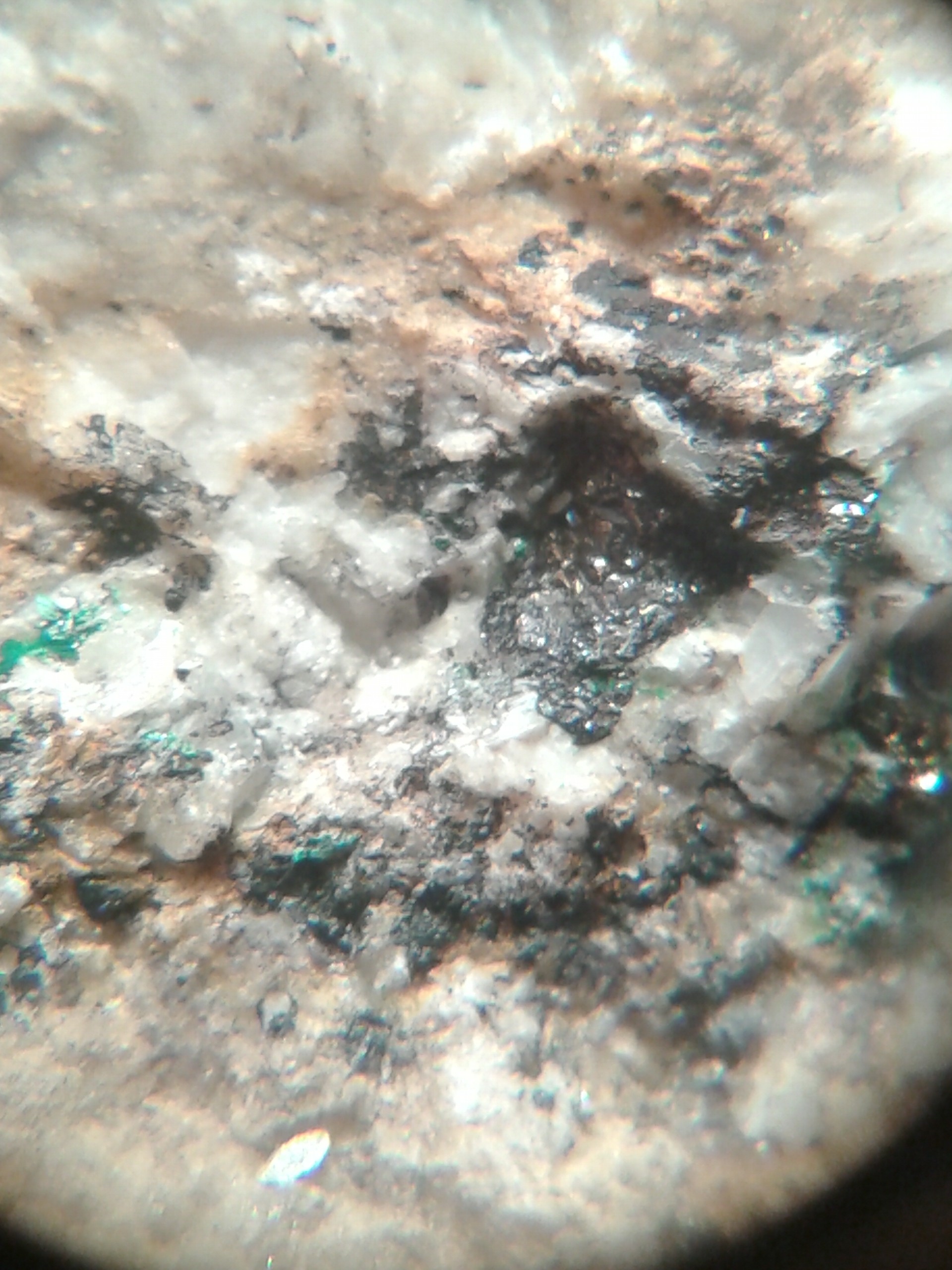

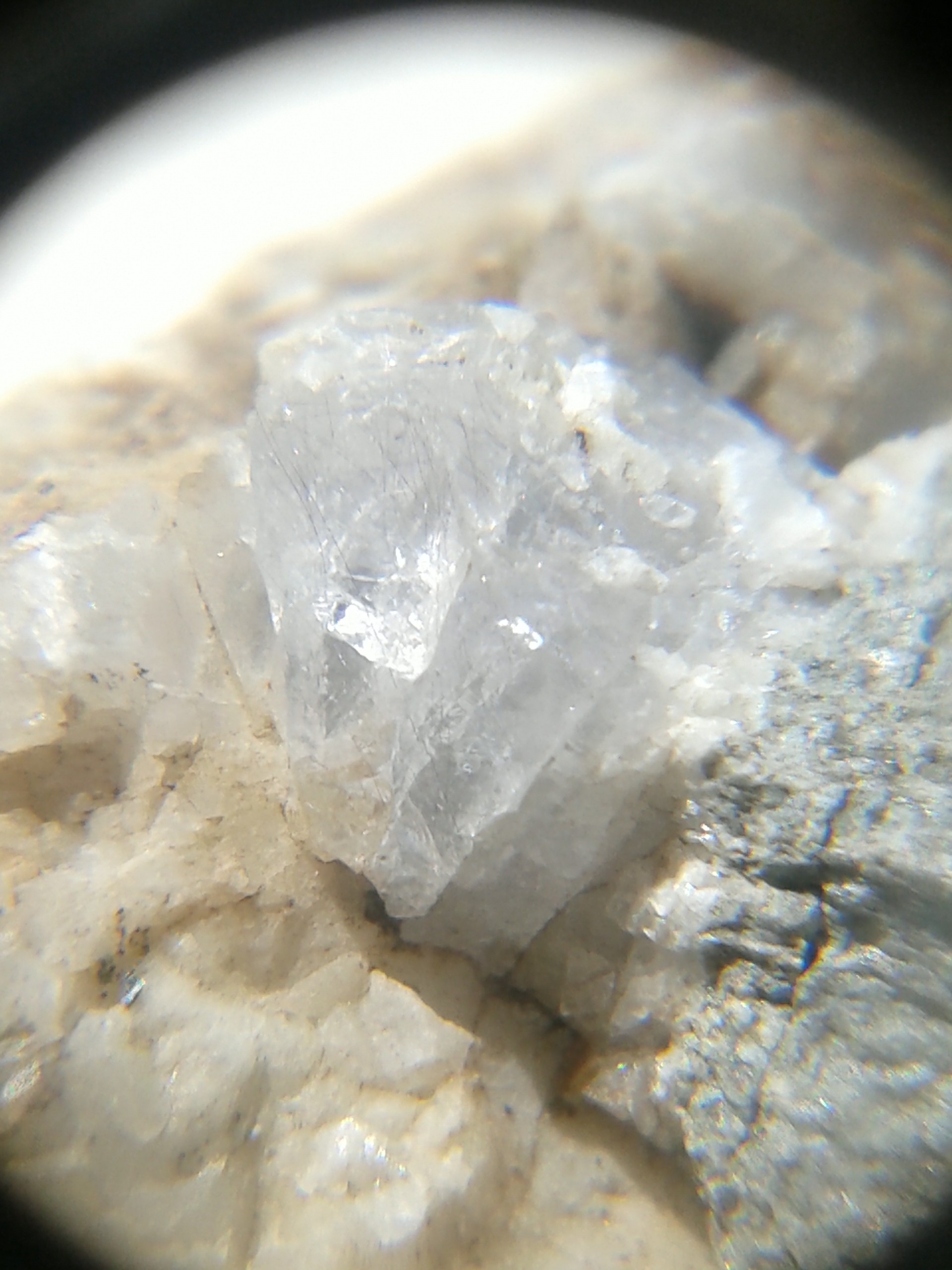

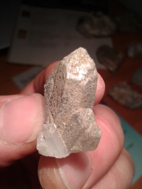

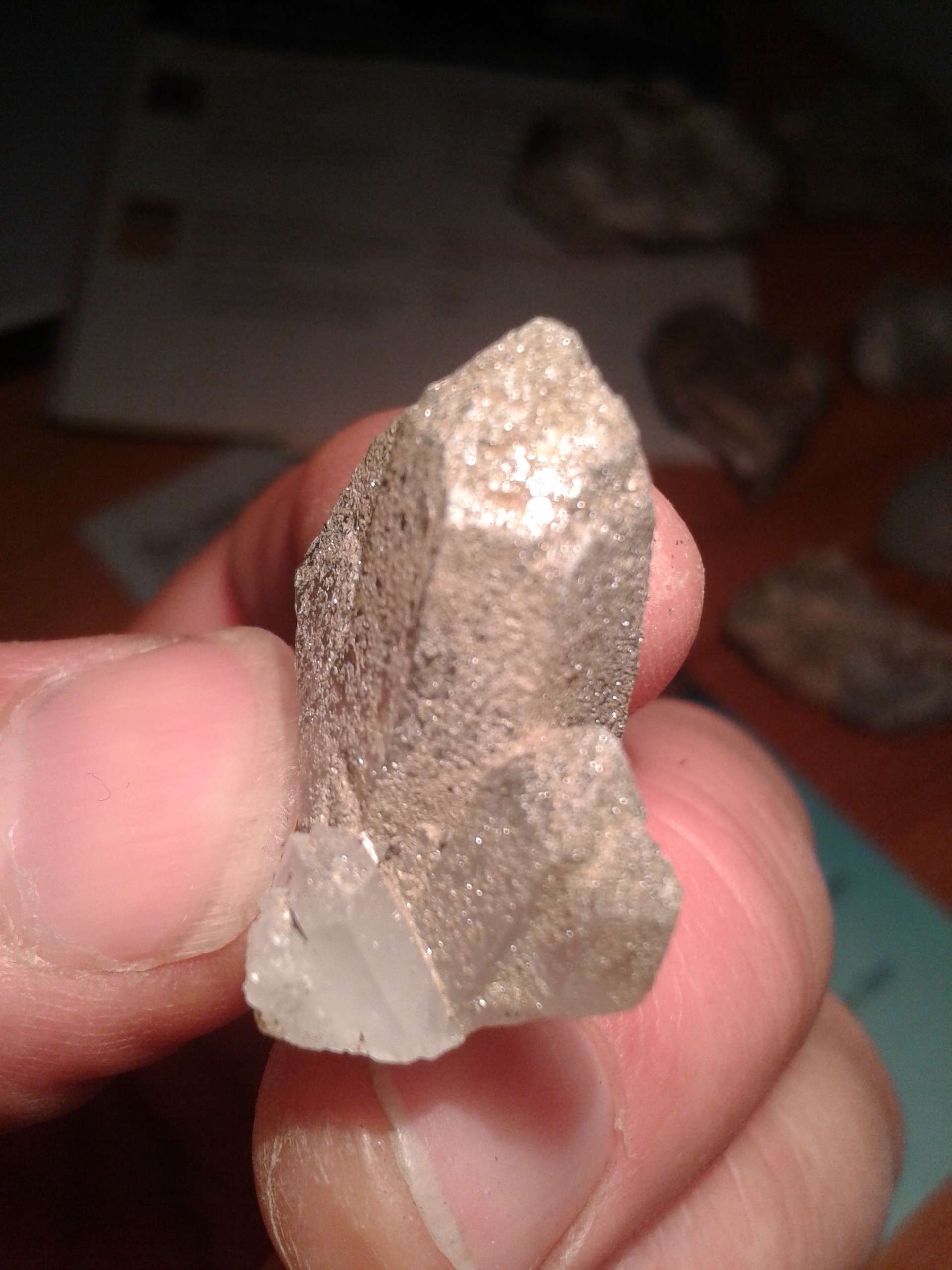

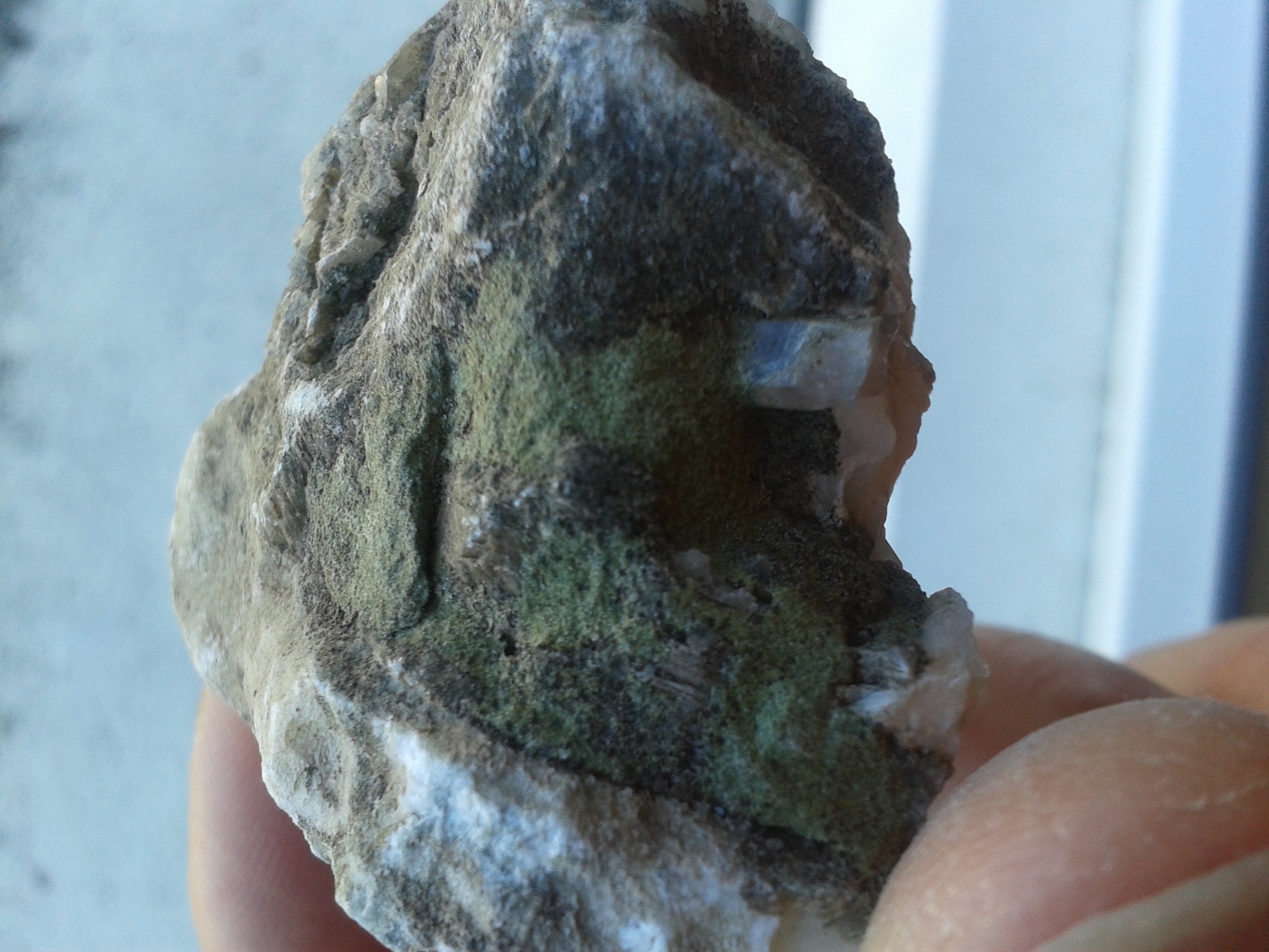

Manifestement cassure conchoïdale donc plutôt quartz mais il y a peut-être d'autres pistes de type de minéraux > d'après la photo, c'est dur à dire.
Pour determiner entre calcite et quartz : un test de dureté peut aider aussi > la calcite sera rayée par acier (couteau) mais pas le quartz

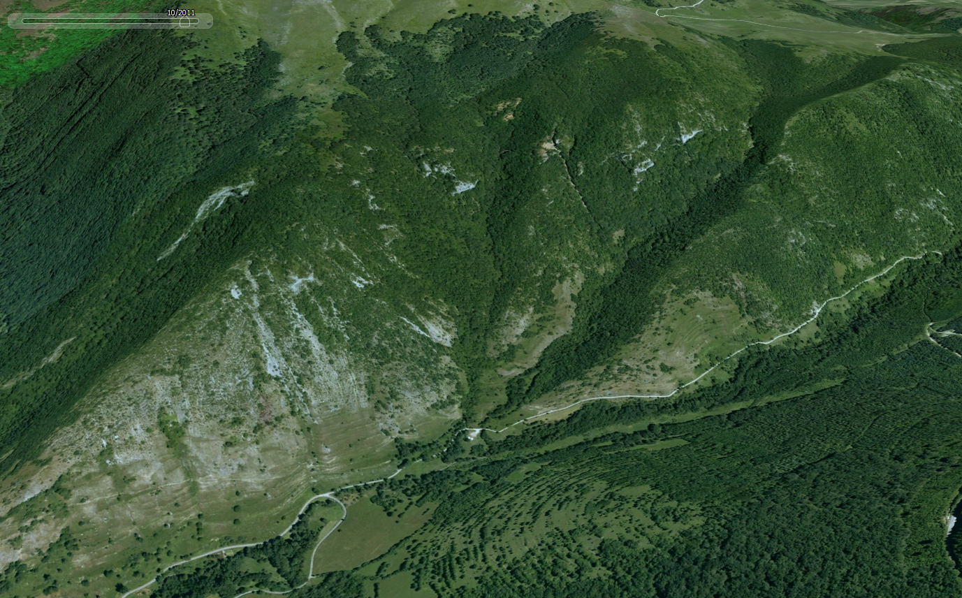

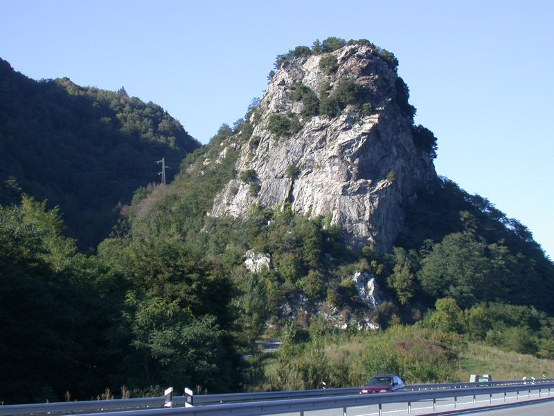

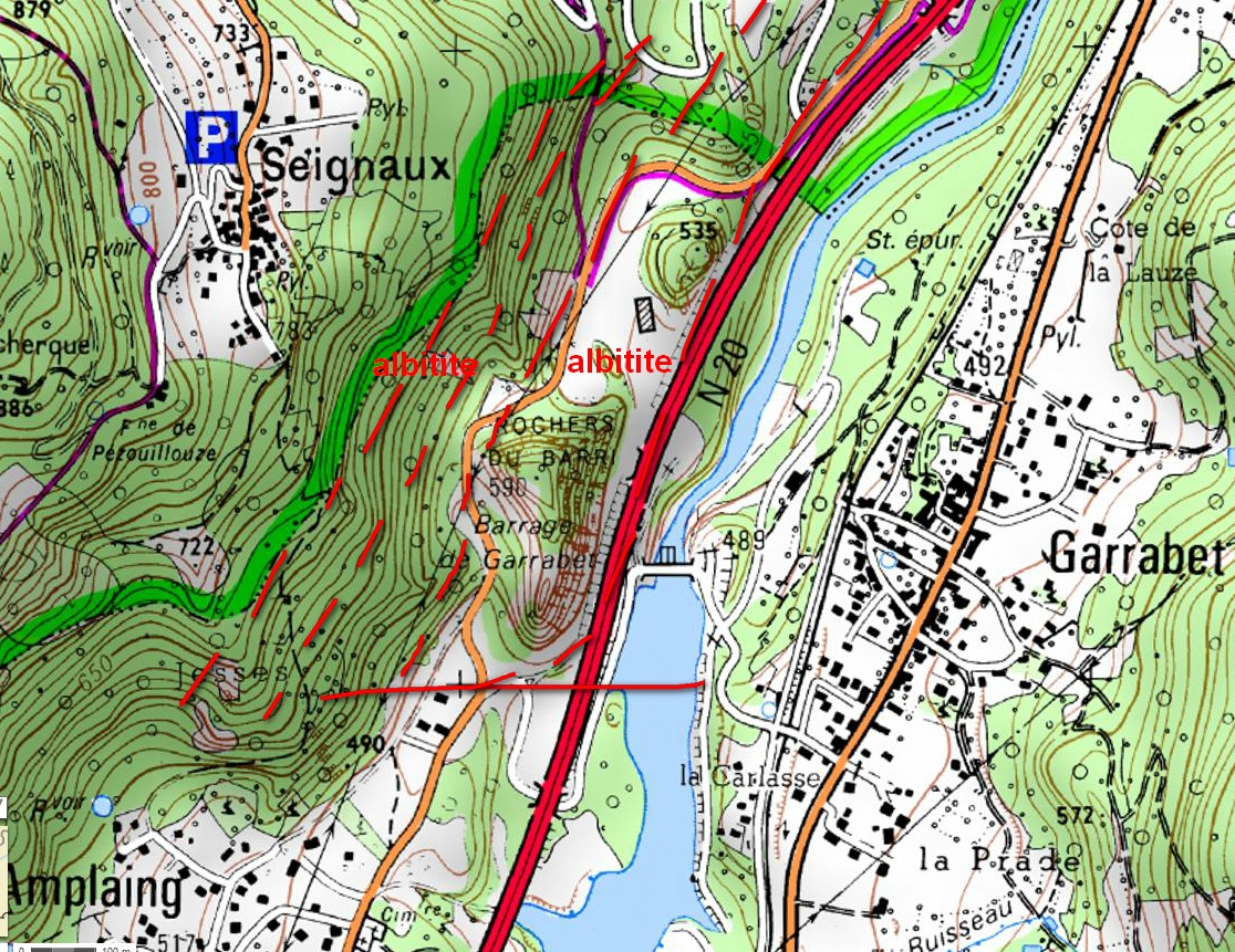

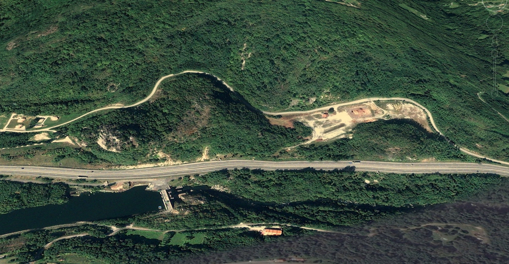

Suite aux problèmes  de terrain par Google Heath et ses inconvénients : en préparant des éléments sur les albitites, en voici un bon exemple de « crête » qui disparait :
Un site d’albitite à « titaneries » : Le Rocher du Bari
Vue Google 3d
vue IGN
On remarque déjà une grosse différence entre Google qui montre une zone de friche peu en relief et la carte qui montre « le rocher du bari » avec un relief marqué d’une cinquantaine de mètres de haut
Le rocher du bari en photo
En ce qui concerne le site lui-même, il s’agit de deux bandes albitisées (voir la surcharge rouge sur le plan IGN dans des gneiss

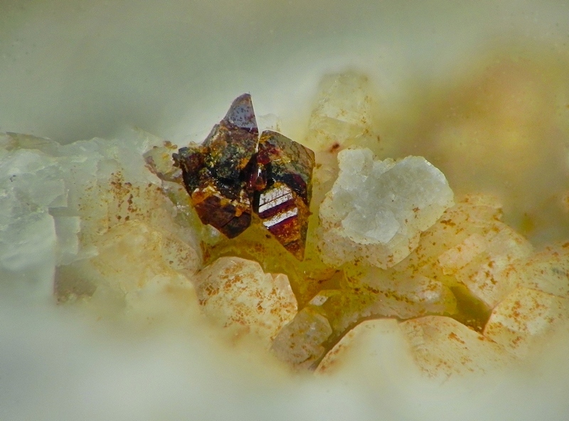

Sur le rocher du bari on trouve

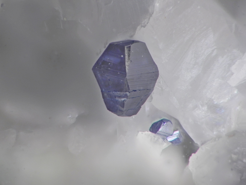

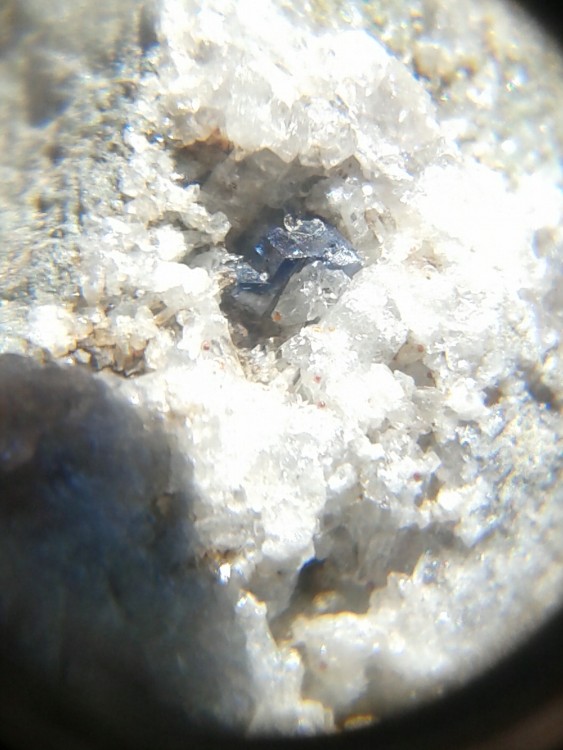

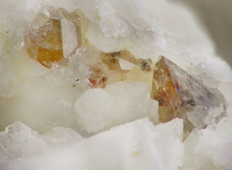

Apatite en prismes blancs à incolores, zoîsite en baguettes roses, anatases (tablettes brunes, rouges, bleues, noires ; octaèdres bruns, rouges, rarement bleus), titanites (jaunes, roses, brunes) allanite-Ce en baguettes brunes, monazite en rosettes blanches, d’autres terres rares en cours d’étude…..
anatases (ch2 à 4mm)

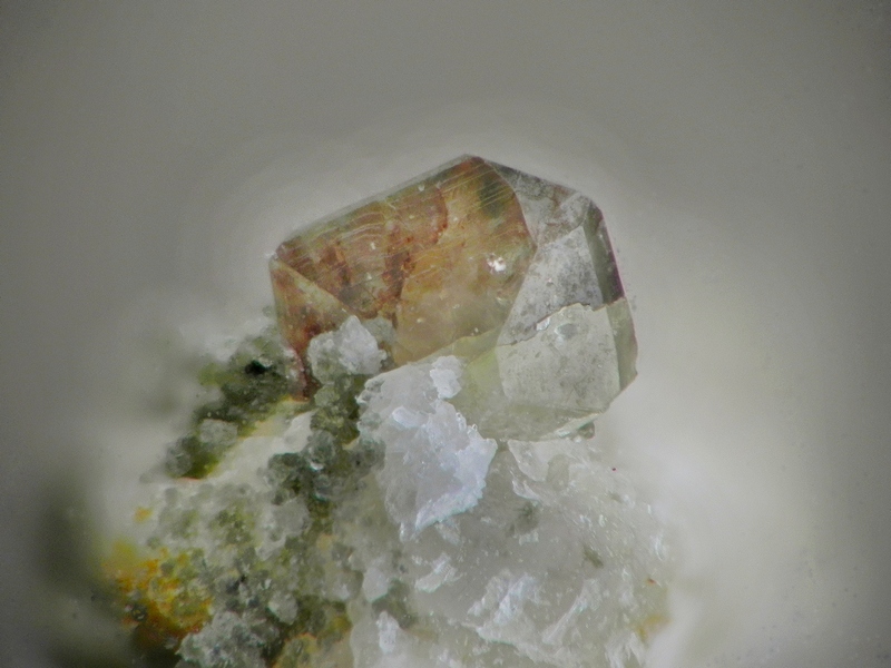

titanite

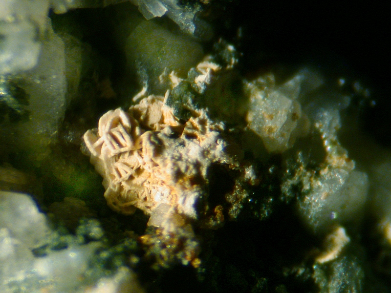

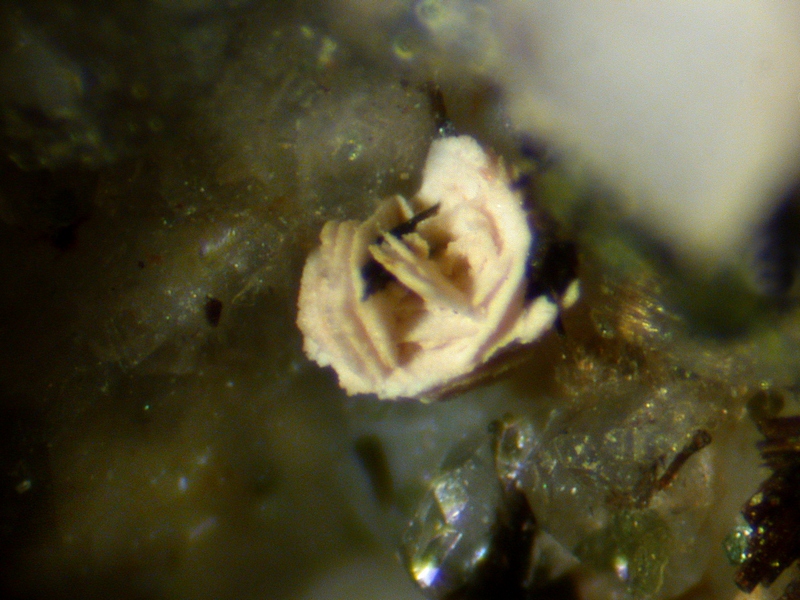

monazite

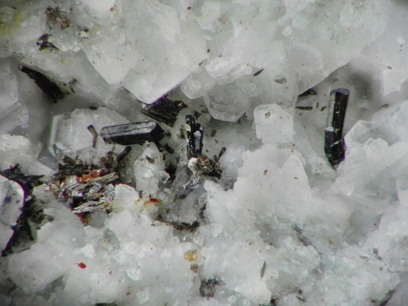

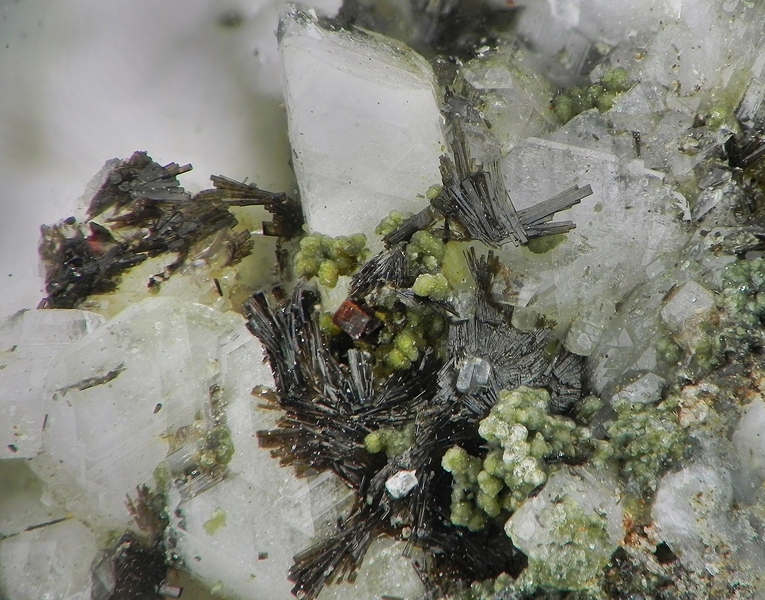

allanite

Il y a 10 heures, greg la veine a dit :
greg la veine
Salut Greg ,
J' ai fait le test , il s'agit bien d'un Quartz.
