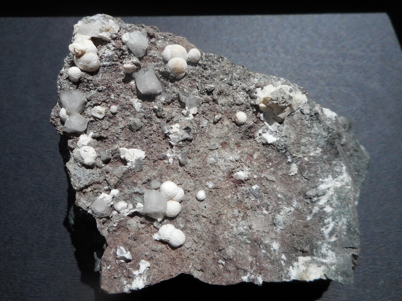

Bonjour rutile65.
Ta pièce est bien intéressante ; à ma connaissance, la thomsonite n'a été signalée qu'en Ariège, dans les Hautes-Pyrénées et en Catalogne espagnole mais jamais dans les Pyrénées-Atlantiques... a-t-elle été analysée ? est-on sûr qu'il s'agit de thomsonite ? (les candidats de ce faciès sont nombreux, gyrolite, tobermorite, tacharanite, gonnardite...)
Il y a 20 heures, fred09 a dit :
Jolie pièce ! Le contraste "sphère / cube" est sympa.
Manque plus que la taille pour bien se rendre compte.
Bonjour Fred09 ;
Taille de la piéce 13 x 8 cm . Voir photo :clin-oeil:.
Il y a 8 heures, Jean Baptiste DELORT a dit :
Bonjour rutile65.
Salut Jean Baptiste ,
Je te confirme que c'est bien de la Thomsonite du 64 :clin-oeil: , tes  renseignements sur les minéraux pyrénéen  sont toujour pour moi une mine d'or . Merci . Taille de 13 x 8 cm .
il y a une heure, Jean Baptiste DELORT a dit :
Salut Jean Baptiste,
Tes  renseignements sur les minéraux pyrénéen  sont toujour pour moi une mine d'or. Merci, mais je crois que tu te fais des idées !
Je te confirme que c'est bien de la Thomsonite du 64. C'est inédit et très intéressant.
si c'est le site auquel je pense , thomsonite est surprenant : type d'analyse ??
Oui Daniel, je rejoins Zunyite. Il faut impérativement une analyse pour prouver le nom de la zéolite, vu qu'elle ne semble
pas avoir été encore décrite sur le site. Il faut toujours se méfier de déterminations "à vu d'œil", surtout sur ce genre de pièces. Après
ça ne veut pas dire que ce n'est pas une thomsonite, mais vu le doute qui plane, mieux vaut analyser l'échantillon au MEB.
Wahou , cette petite piéce a l'air de succitée bien des intérrogations !  je peux comprendre , mais je n'ai pas annonçé celà a la légére ( Benj  tu sais d'ou sa viens ;)) , l'origine et la détermination sont bonnes . Un  petit passage au MEB  ! pourquoi pas , faut que je vois si sur Pau ou Toulouse ils ont sa . Benj  on se tél jeudi com dit ok.

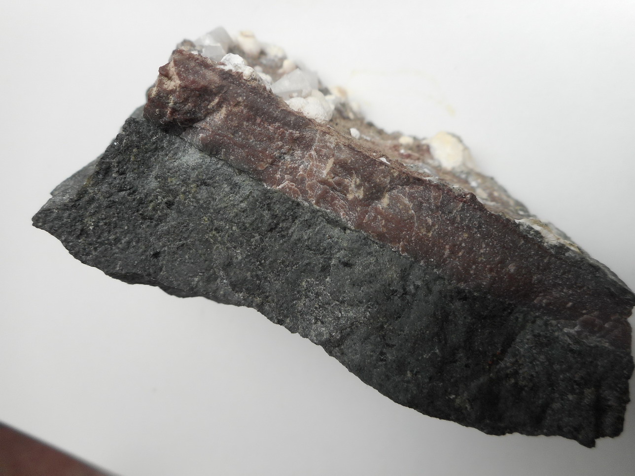

Afin que vous puissiez vous faire une idée du contexte géologique  , voici une vue de profil de l'échantillon , celà devrais intérrésser  l ' ami Zunyite :clin-oeil: voir d'autres . A+.
ce n'est pas le site auquel je pensais ! ceci dit si la base est bien basaltique , la couche intermédiaire me semble composée de jaspe ou kératophyre ce qui est trop siliceux à priori pour de la thomsonite !  je verrais plutôt tacharanite
Je serai pas affirmatif sur le jaspe et le kératophyre, Philippe...
Il y a, entre Oloron et Laruns, des roches de ce style et toutes n'ont pas de manifestations de jaspe, à mon humble connaissance. Les teschénites, spilites et consors comportent plus de calcite qu'autre chose...
Mais je peux me tromper et je ne connais pas le site dont il est question.

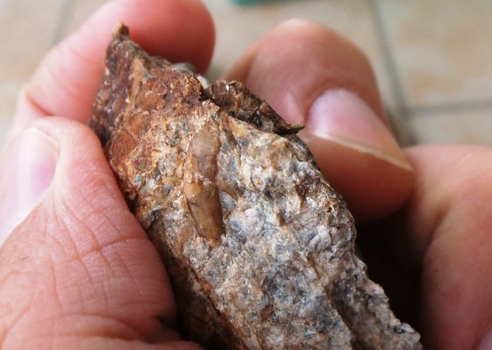

allez, petit up du sujet, avec une trouvaille de vendredi, jour où je suis allé faire Pénitence...
Un petit béryl, tordu et brisé, trouvé en place. Un coup de bol qui fait bien plaisir... Mais je n'en ai pas retrouvé d'autres à côté (y'a juste quelques débuts de prismes sur une autre face de ce cailloux, mais c'est celle qui affleurait...)
Il y a 3 heures, rives_3 a dit :
Pas mal ton béryl, El Momo ! Pénitence fait parti des coins que je dois visiter un jour... pour le sphène. Tu n'en as pas trouvé ?
Merci !
Pour le sphène : j'ai pas encore tout trié, mais à priori je n'en ai pas, non... Une autre fois peut-être ! (je compte bien y retourner, j'aimerai aussi trouver des grenats et scheelites sympas)

J'ai souvent "fait Pénitence" depuis 10 ans : on peut encore y trouver des béryls sympas, réguliers, mais faut s'accrocher, retourner beaucoup de blocs, casser beaucoup (masse). Et souvent pour rien (2 fois sur 3) ! Trouvé une fois des apatites aussi, jolies, prismes fins et allongés bleu pâle.
Les sphènes de ce secteur sont plus haut dans le cirque (zone albitisée, dans vacuoles ou petites fentes).
Les scheelites sont signalées dans les skarns, à proximité immédiate des pegs sur le spot, jamais vu pour ma part. Dans les skarns, on voit surtout des agrégats d'idocrase pas terribles, grenat grossulaire présent mais exceptionnel en bon cristaux.
Je suis surpris pour les scheelites, qui sont signalées comme centimétriques par le BRGM et qui avaient justifié une partie de leur intérêt pour le site... Mais peut-être qu'ils sont tombés sur le seul filon qui en recélait ?
Pour les grenats, ça fait plaisir de savoir qu'il en existe en bons cristaux - ne me reste plus qu'à les retrouver, maintenant !
